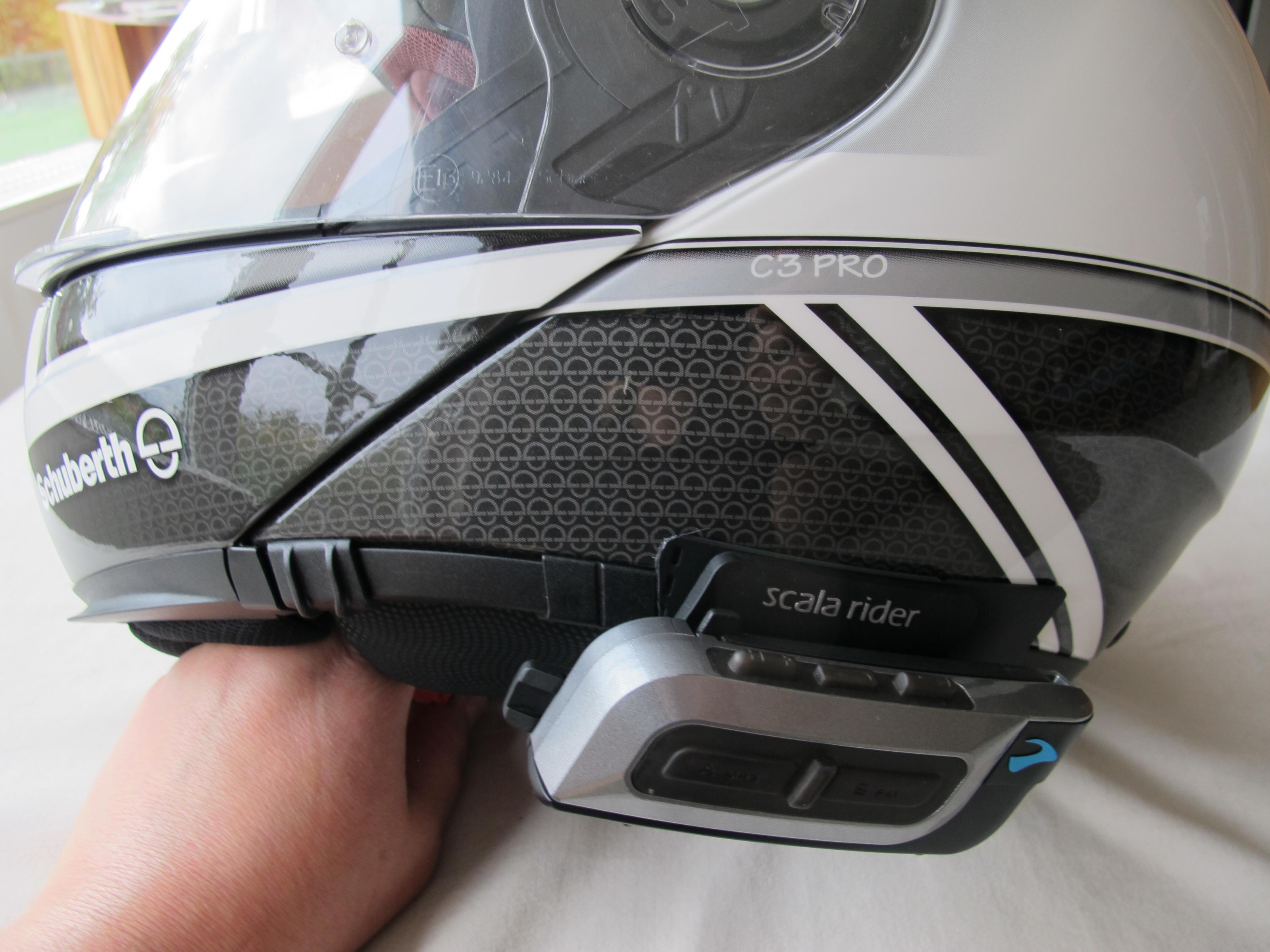

Noch eine kleine Rückmeldung - seit dieser Woche hab ich das G4 an meinem neuen Schuberth C3 pro.
Obwohl mir bei zwei unterschiedlichen Shops noch gesagt wurde , dass nur das Audiokit mit dem festen Schwanenhals für das G4 passt
( denn nur auf dieser Verpackung ist das G4 extra mit aufgeführt ) hab ich den obigen Tip :daumen-hoch: befolgt und doch das Audiokit mit dem
steckbaren Kabel-Schwanenhals-Mikro gekauft.
Es hat wunderbar geklappt und durch das neue System ist der Einbau wirklich einfach - noch ein weiterer Vorteil - die Kopfhörer sind viel besser :)
Gast29174
Ich selber hatte bei meinem vorherigen C3 eine geklebte Halterung und hab das jetzt auch bei meinem C3pro so befestigt.
Es war mir wichtig, dass möglich wenig Luft und Lärm durch den Akustikkragen kommt.

Hey, bin gerade auch am überlegen - Scala Rider G9 oder den Schuberth Akustikkragen ??
Wäre es wohl unverschämt nach ein paar Bildern von der Seite zu fragen - da ist ja der Schieber für die sonnenblende - wie weit hinten ist den das scala rider montiert ??

mach ich gern - nur heute abend komme ich wahrscheinlich nicht dazu - aber morgen !
Gast29174

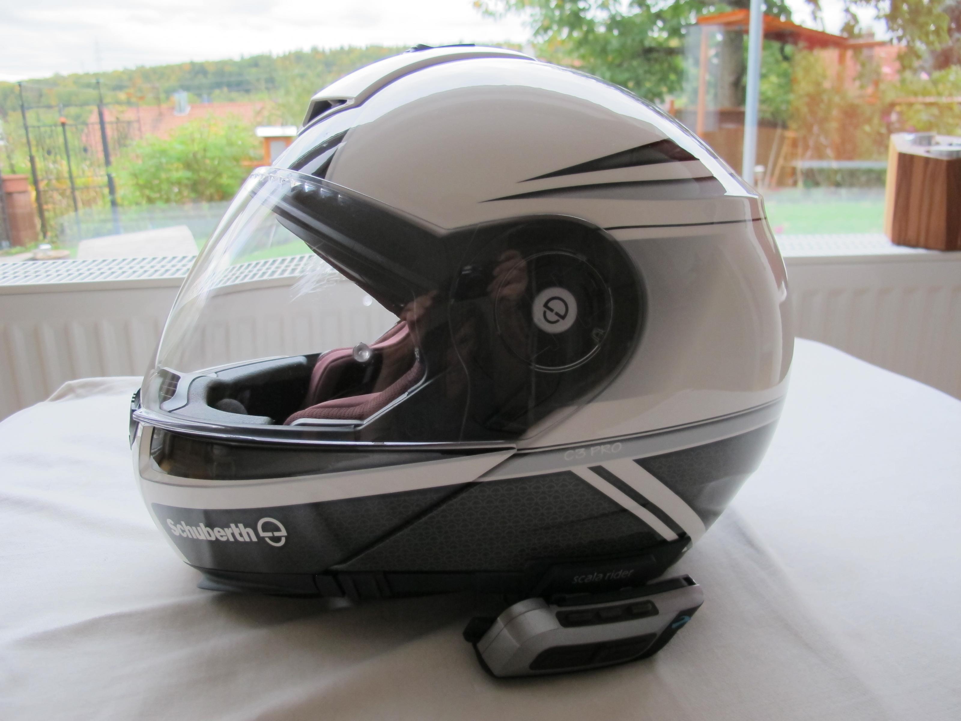

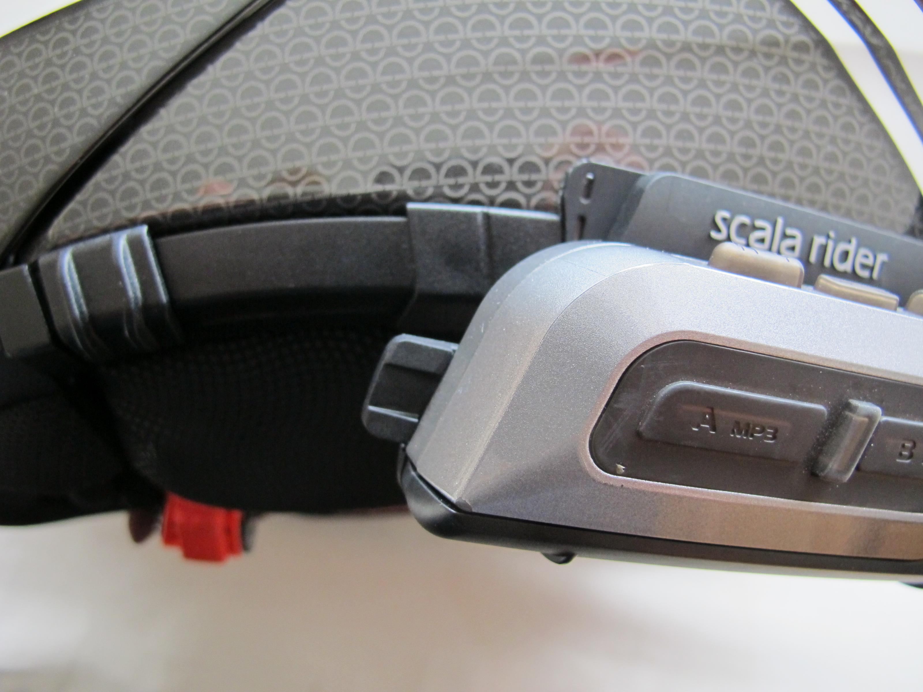

so wie versprochen noch ein paar Bilder - das G4 sitzt nicht zu weit hinten - man kommt prima an die Tasten

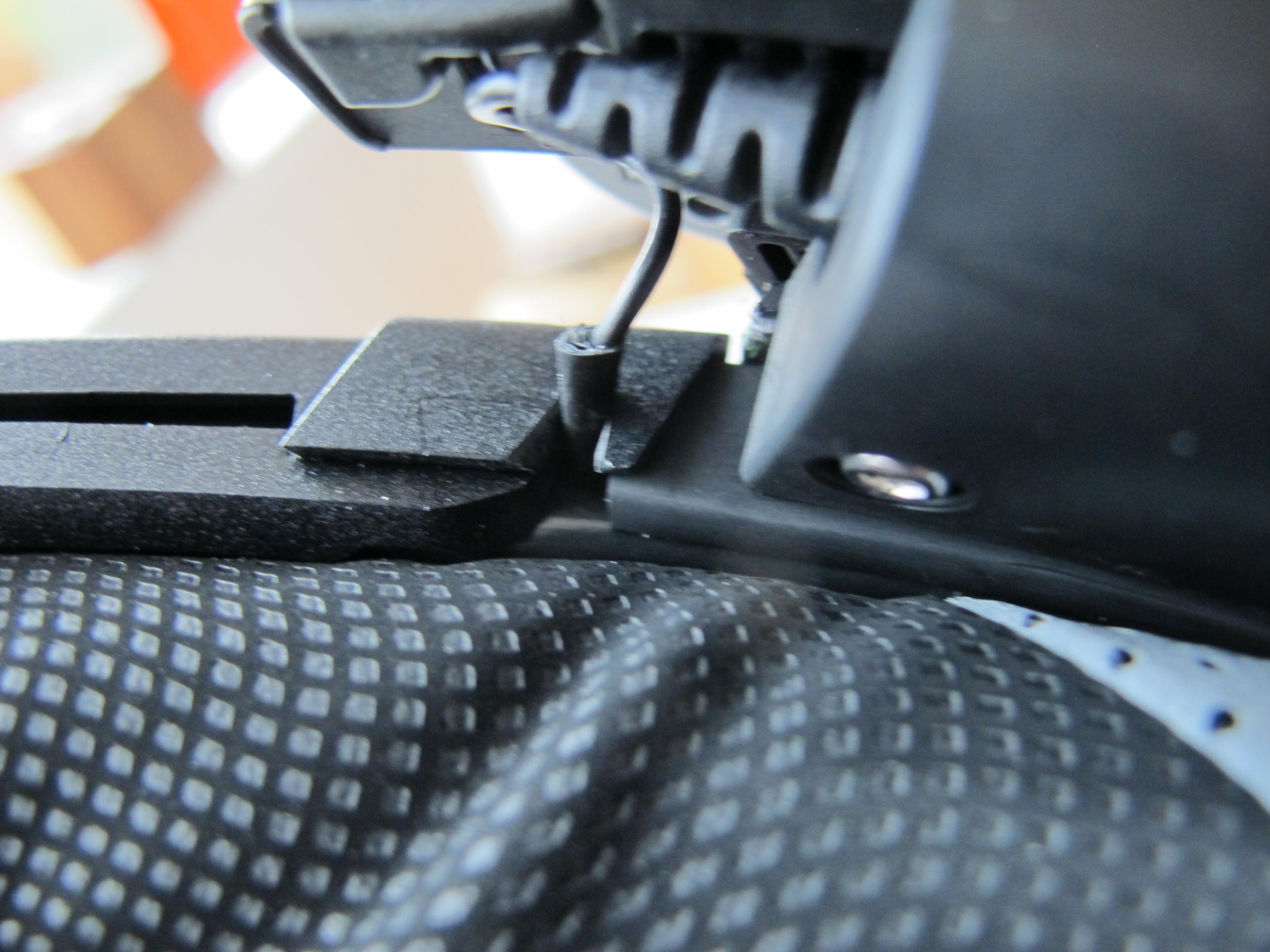

die Klebehalterung habe ich vor der Perforation abgeschrägt und gekürzt , so dass sie direkt an den Schieber der Sonnenblende anschließt und plan am Helm klebt

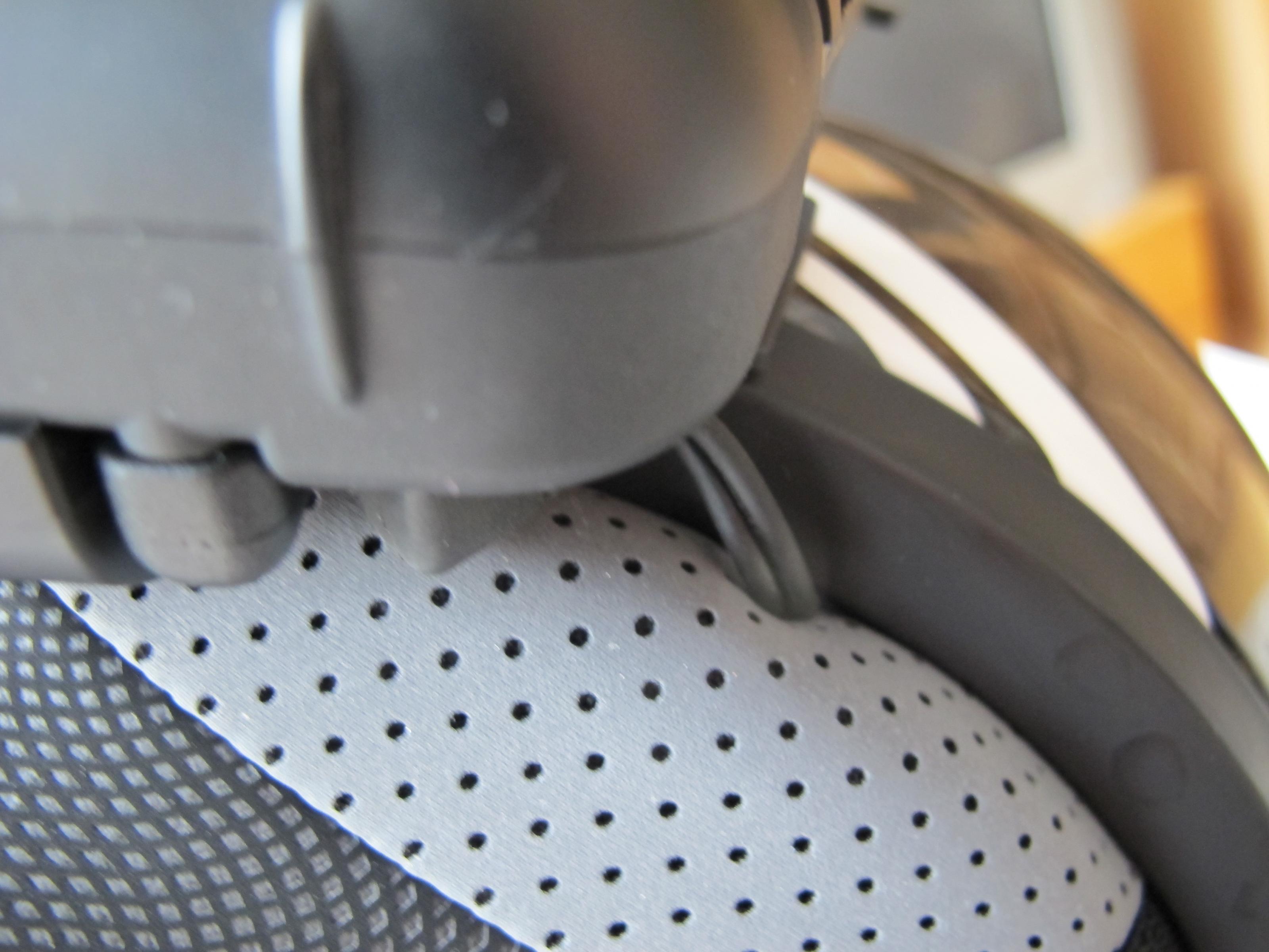

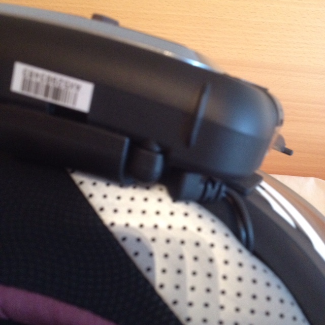

die Kabel für die Lautsprecher lassen sich gut hinter den Akustikkragen legen und es bleibt dennoch dicht
das Kabel für das Mikro ist dünner - ich habe es daher mit Panzerband umwickelt - in den Sonnenblendenstopper hab ich eine kleine
Ritze gemacht ( das muß man aber nicht - war nur vorsorglich damit das dünne Kabel besser liegt und es hat sich bei meinem Helm angeboten, da zwischen Sonnenblende und Helm eine kleine Lücke war - also ist nur in der Stopperabdeckung die Ritze )

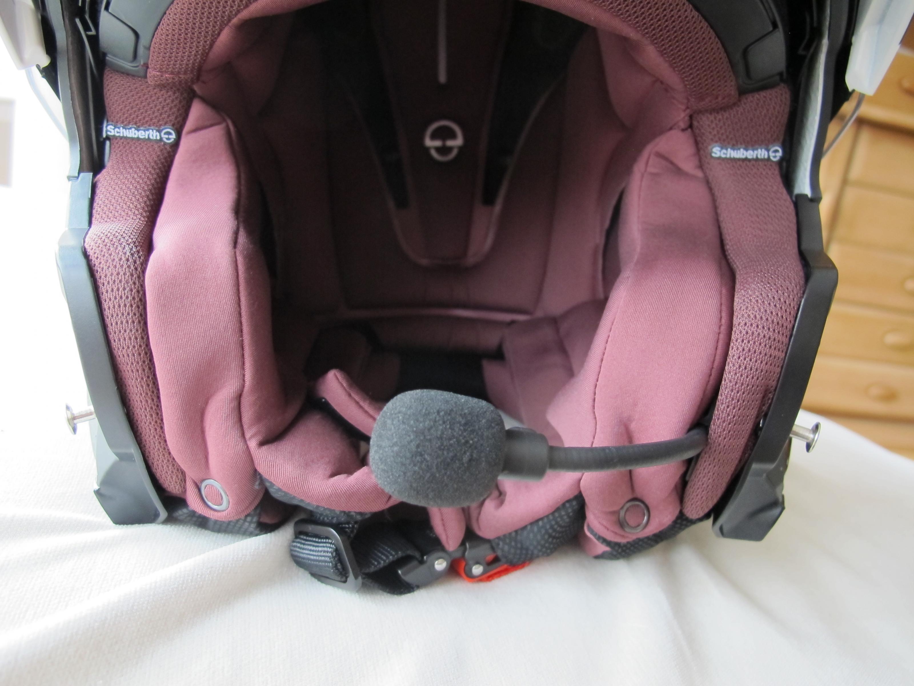

das Mikro wird mit zwei Halterungen ínnen rein geklettet - hält wirklich sehr gut und fest - Mikro lässt sich bewegen

Hallo lacybogser,
vielen dank für die guten Bilder - ein super schöner Helm - das muß man sagen. Durch den Schieber für die Sonnenblende kommt das Scala Rider schon weit nach hinten. Manchmal glaube ich das die erbauer und Erfinder von Scala Rider noch nie einen Helm gesehen haben und nicht wissen das weit abstehende Teile Windgeräusche machen. Warum um aller welt ist das so eine merkwürdige halterung und eine Winkeliger Klotz.
Wir fahren das Teil an Helmen verschiedener Marken aber wirklich gut passen tut es nirgents - aber es ist in der Funktion schon sehr gut und keiner möchte mehr darauf verzichten.
Werde mir das jetz überlegen evtl. doch den Kragen von Schuberth zu kaufen - mal sehen :-)
Danke noch mal für Deine mühe und ich wünsch noch eine sonnige und unfallfreie Saison
Bernd der Memminger
Gast29174
Hallo Bernd
ja den Helm hab ich jetzt seit 2 Wochen . Er gefällt mir auch sehr gut nur das Innenfutter beim pro women hätte ruhig eine neutralere
Farbe bekommen dürfen. Der Vorteil - es ist kühler als das normale C3 pro Futter .
Der C 3 ist schon sehr leise und ich bin jetzt ein paar Mal mit einem C3 pro ohne Headset gefahren - einen Unterschied konnte ich
nicht feststellen.
Zur Position vom Headset : Mach doch mal eine Handbewegung Richtung deiner Backe und dann Richtung deinem Ohr und tu
so als wenn du die Knöpfe von einem Headset drücken willst
Also ich kann die Finger in der Nähe vom Ohr ( dort wo das Headset an meinem Helm sitzt ) besser
bewegen als weiter vorne
Und hierüber http://www.gs-forum.eu/bekleidung-98/zusatz-windabweiser-fuer-c3-119449/ solltest du dich auch noch schlau machen ( siehe 2 )
