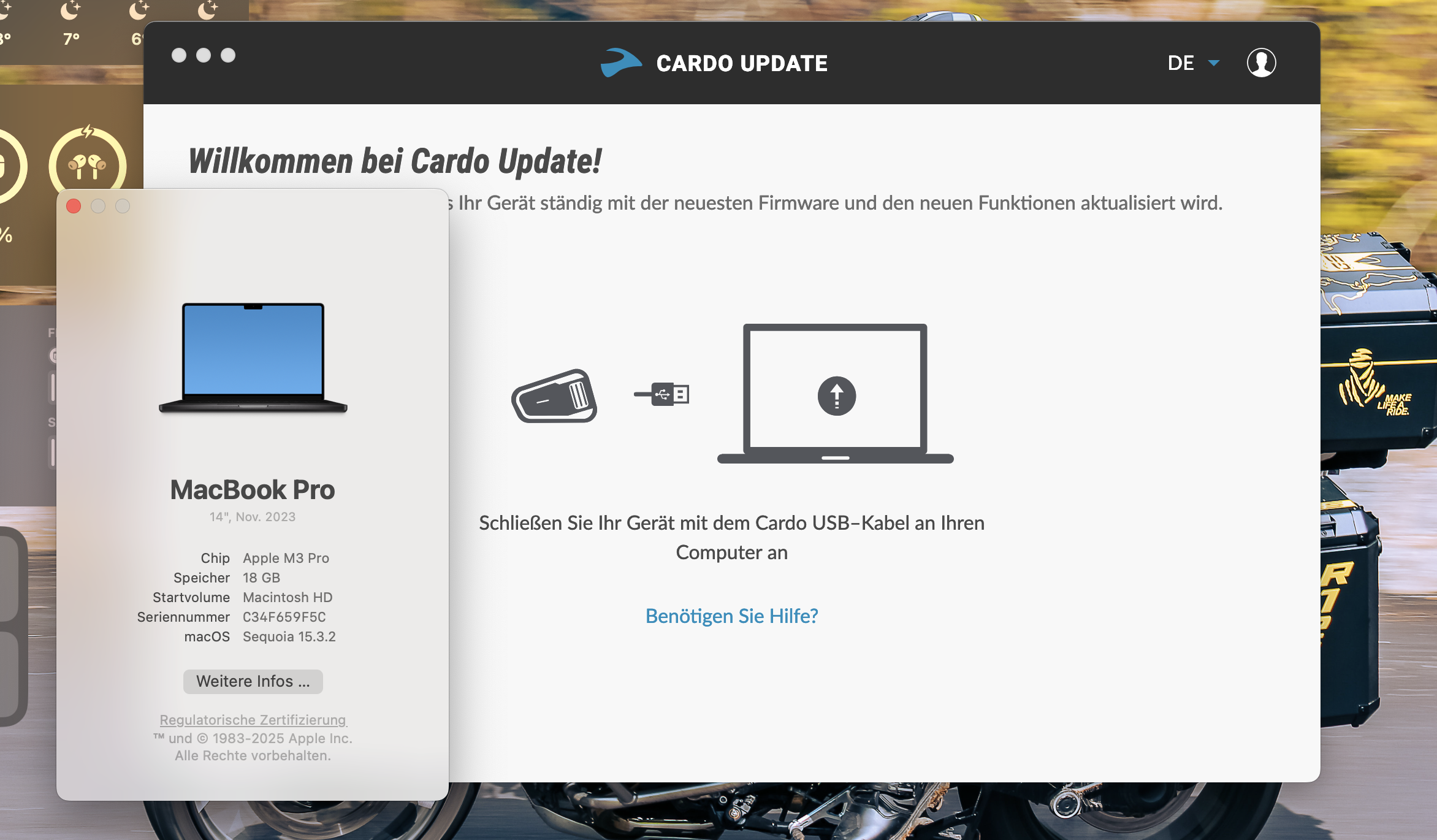

Was fĂŒr ein Betriebssystem hast du denn auf deinem MacBook?
Weil Cardo schreibt selber auf der Homepage:
* Sonoma- und Sequoia-Betriebssysteme werden nicht unterstĂŒtzt.
Gast-67053
Sequoia... wie gesagt ich mach mal einen Screenshot. Ich hab das Cardo Edge letztes Jahr gekauft und das Macbook Pro jetzt im Dezember. Ich kann sonst mal mein Programm zippen und dir geben, vielleicht klappt es.
Ich schaue heute Abend wenn ich Zuhause bin.
Gast-67053
Versuche bitte mal folgendes... installiere das Update, nach der Installation nicht öffnen.
Öffne das Terminal... schreibe dort xattr -cr und ziehe dann das Programmsymbol ins Terminal. Danach mit ENTER bestĂ€tigen und wieder testen. Sollte so aussehen..
xattr -cr /Applications/Cardo\ Update.app
