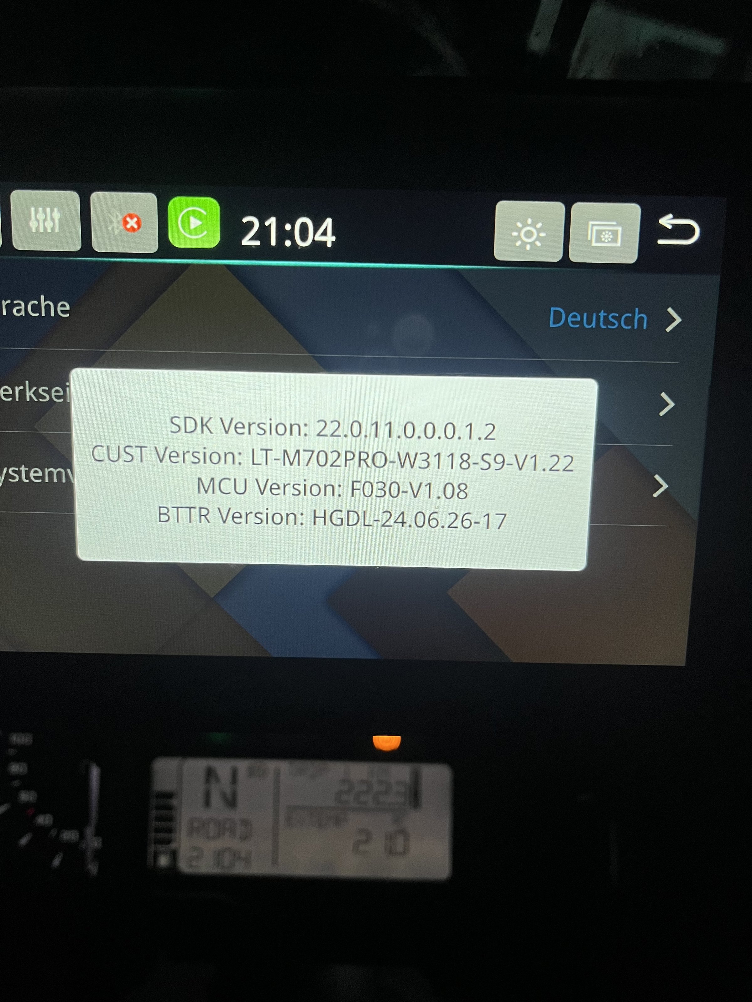

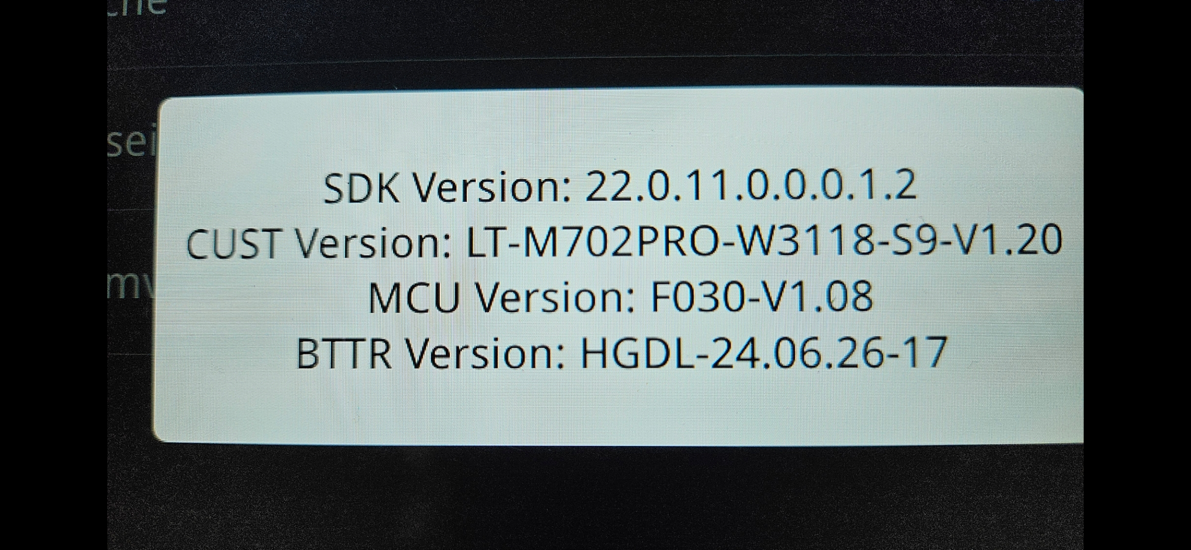

Was hast du jetzt für eine CUST und MCU Version drauf?

Nach dem Update ging alles reibungslos, exakt einen Tag lang.
Seit Freitag früh bricht das Carpu beim starten zusammmen, egal wann ich starte.
Ob ich direkt Zündung anmache und starte, ob ich den Carpu Startbildschirm abwarte,
oder ob ich warte, bis mein Apfelphone verbunden ist..... Blackscreen.
Was hilft, ist, Carpu raus aus dem Craddle, starten, Carpu einclipsen, und alles ist gut.
Es bootet, fährt hoch, verbindet sich mit dem Iphone und alles funktioniert.
Ich kann den Motor abschalten und wieder starten, solange das Carpu läuft, bleibt es auch an.
Wenn ich den Motor abschalte, warte bis der Screen ausgeht und dann wieder starte, kommt derselbe Mist.
Hab grad nochmal ne Mail an den Support geschrieben, aber vor morgen Mittag melden die sich net :fragezeichen:
Jemand von euch noch ne Idee?
Batterie is randvoll, und der NAV 4 und auch mein Temu-Carpu laufen reibungslos mit dem Cartoolstecker.
Keinerlei Abbrüche oder Ähnliches.
...bin mittlerweile ratlos
Greetz, de madmike:byebye:
