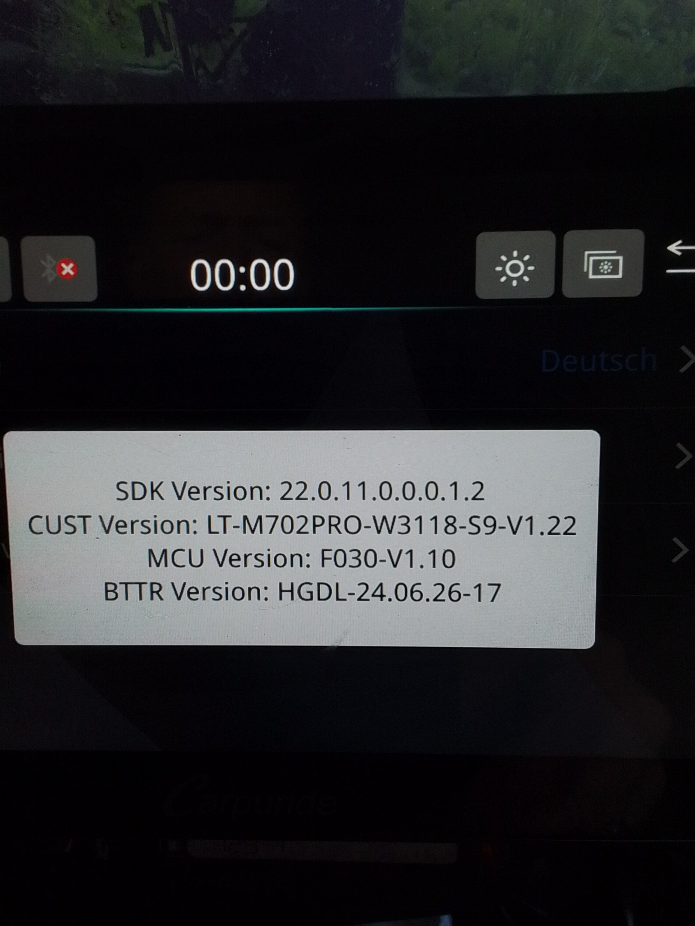

Wie sieht jetzt dein Firmwarestand aus?
Das ist der aktuelle Stand. Im Moment läuft der Gerät, wenn ich unmittelbar nach dem einschalten der Zündung starte.

Da ich bisher leider nichts zum schwarzen Bildschirm gefunden hatte, war ich kurz davor das Teil aufzuschrauben und die defekte Sicherung zu suchen ;-)
So wie es aussieht haben du und @madmike das gleich Problem mit dem Blackscreen. Madmike hat schon die CUST Version 1.22, aber noch die MCU Version 1.10. Viel mehr als beide Geräte auf die neusten Versionen zu bringen, dann auf Werkseinstellungen zurück setzen, alle Verbindungen löschen und neu einrichten bleibt momentan nicht.

Du kannst die CUST Version auch Updaten ohne das mit dem Einschaltknopf zu machen. Du hast ja ein Bild. Man braucht das nur, wenn die CUST Version nicht mehr startet.
