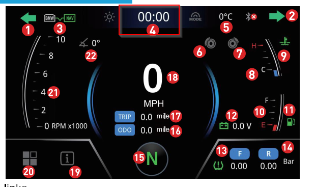

Meine Frage bzgl. der Uhrzeit zielt aber auf die Carpuride-Software ab. Denn nur dort steht die Uhrzeit.
Ich versuche es mal genauer:
Wo stehen die Unterschiede in der Darstellung und Funktion der Carpuride-Einheit, jeweils bei Iplay oder AA?
Ich meine diese Uhr:
Nicht diese:
Es wird nur verbunden, iPlay/AA wird nicht gestartet und/oder bedient.
Ich hoffe, jetzt wird es klarer ;-)

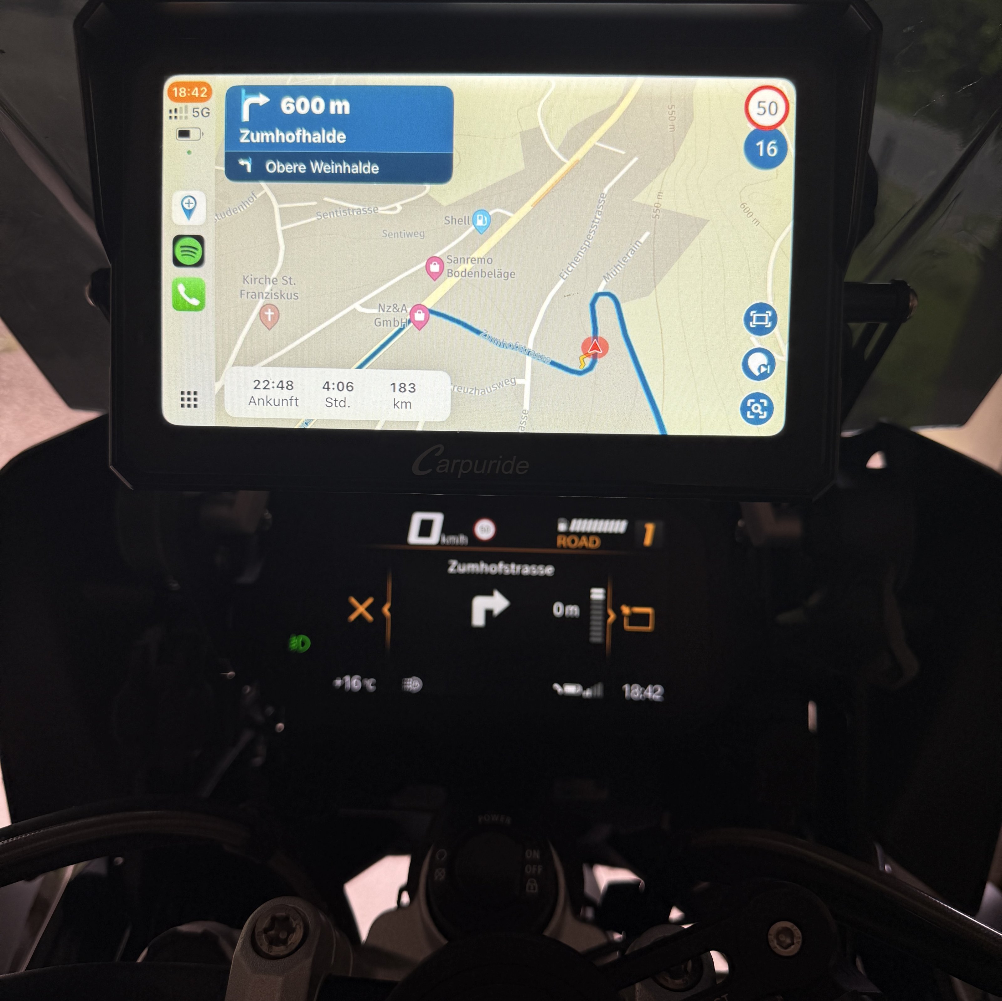

Genau so.
Ich habe heute die Connected App zum Navigieren und möchte auf die Pfeilnavigation im Display nicht mehr verzichten. In der Navihalterung hab ich heute mein altes Zumo660 ohne Route mitlaufen, das würde ich durch Carpuride ersetzen wollen.
Könntest Du bei Gelegenheit mal probieren ob das funktioniert ?
Zufrieden? 😉

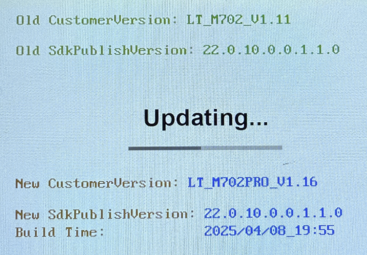

Die Codierung und Programmierung des Motorrades wurde mit einer BMW-Diagnosesoftware neu durchgeführt. Im Carpuride hatte ich bereits auf MCU 1.06 und Cust v.1.11 aktualisiert

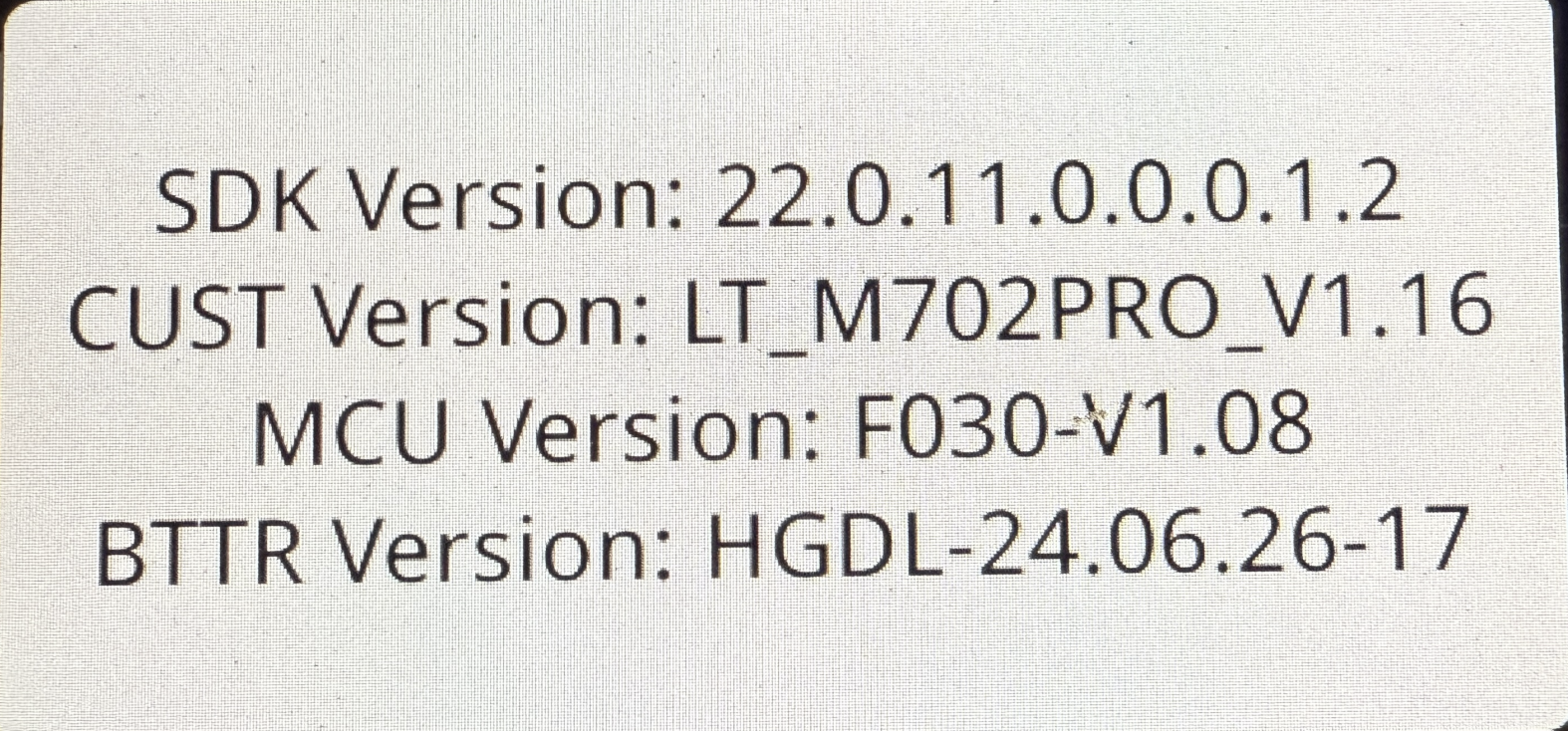

Hallo zusammen
habe vom Support die neuste CUSTOM Version für das B702BS LT_M702_1.xx bekommen.
Nach dem Update wird auch dieses Gerät als LT_M702PRO_V1.16 angezeigt.
Es ist im OneDrive abgelegt. Es gibt nicht viele Geräte mit dieser Bezeichnung.
Microsoft OneDrive
