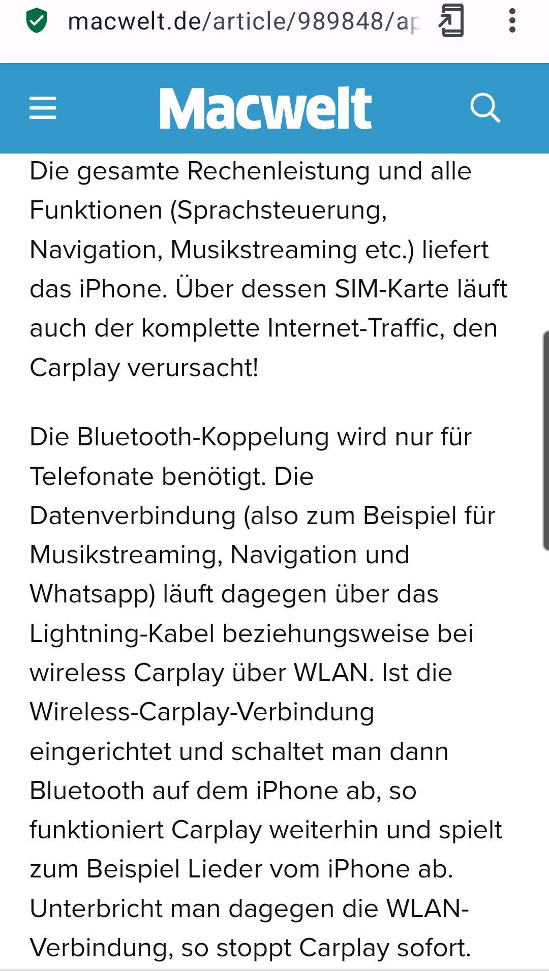

Ich meine irgendwo mal gelesen zu haben, dass die Bluetooth Verbindung alleine aufgrund der Datenmenge nicht ausreicht und daher zusätzlich die WLAN Verbindung erforderlich sei...
Edith:
Die Übertragung wird dabei per Bluetooth initiiert und dann wird auf WLAN (5 GHz) als Signalweg und Arbeitsprotokoll gewechselt.
Daten werden in Form von Displayklicks, Audio und Videoübertragung und diverse Steuersignalen übertragen.

Scheint ja dann so zu sein, Wlan für größere Datenmengen.
Ob bei ausgeschalteten Bluetooth die WLan-Verbindung auch nach einer Unterbrechung (z. B. Neustart) wieder aufgebaut wird muss man ausprobieren.

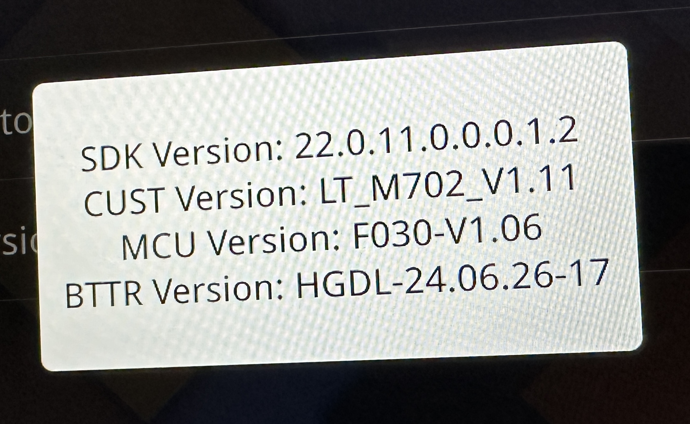

Was hast du für eine CUST Version und welche MCU? Unter Einstellungen > Allgemein > Systemversion zu finden.

Das kann ich jetzt nicht sagen. Da müsste ich erst an die (entfernte) Garage ans Mopped, um Strom für den Carpuride zu haben…

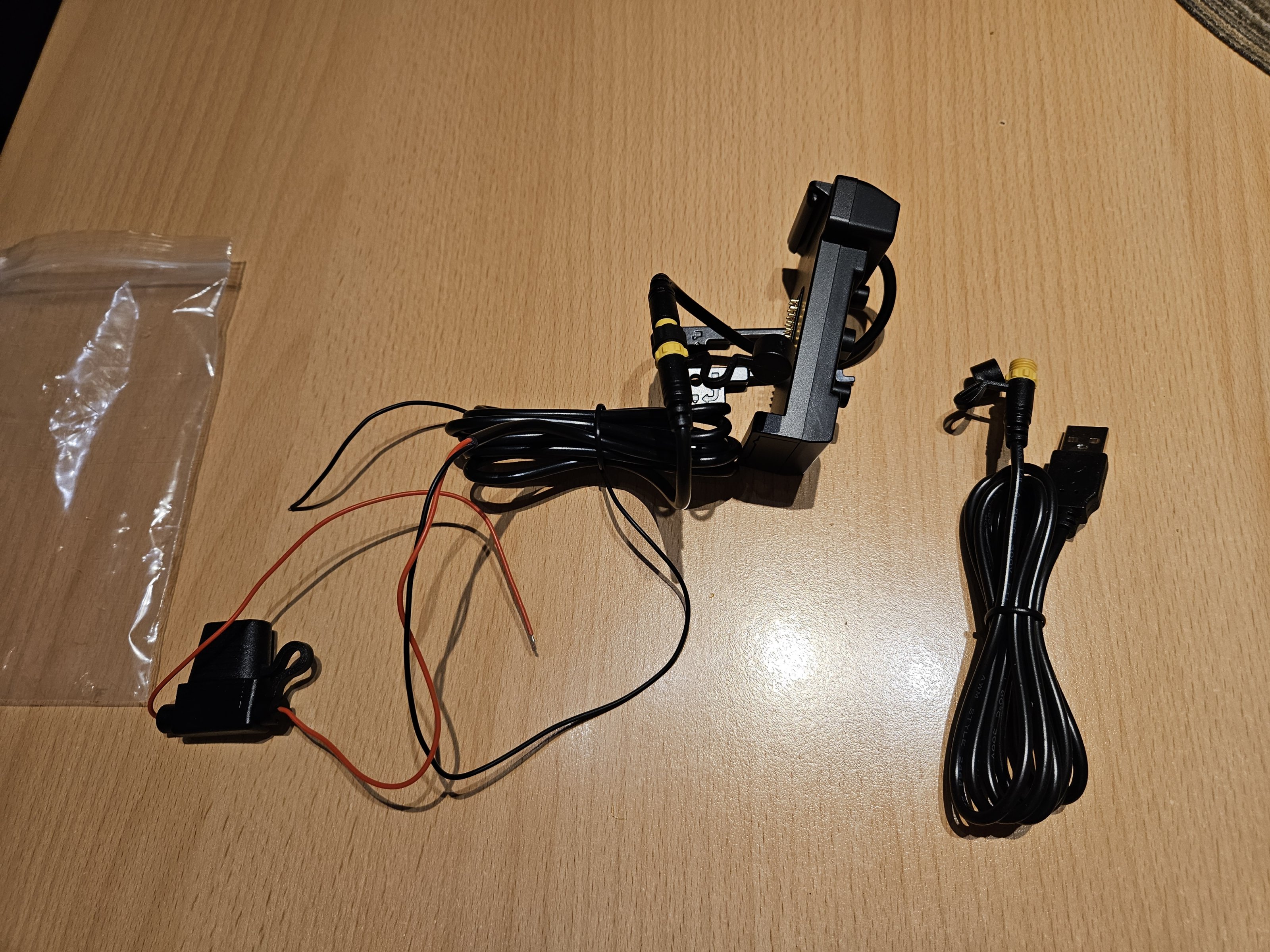

Habe heute das BM05 erhalten um den Kompass zu kalibrieren. Das kann ich nur als schlechten Scherz verstehen.

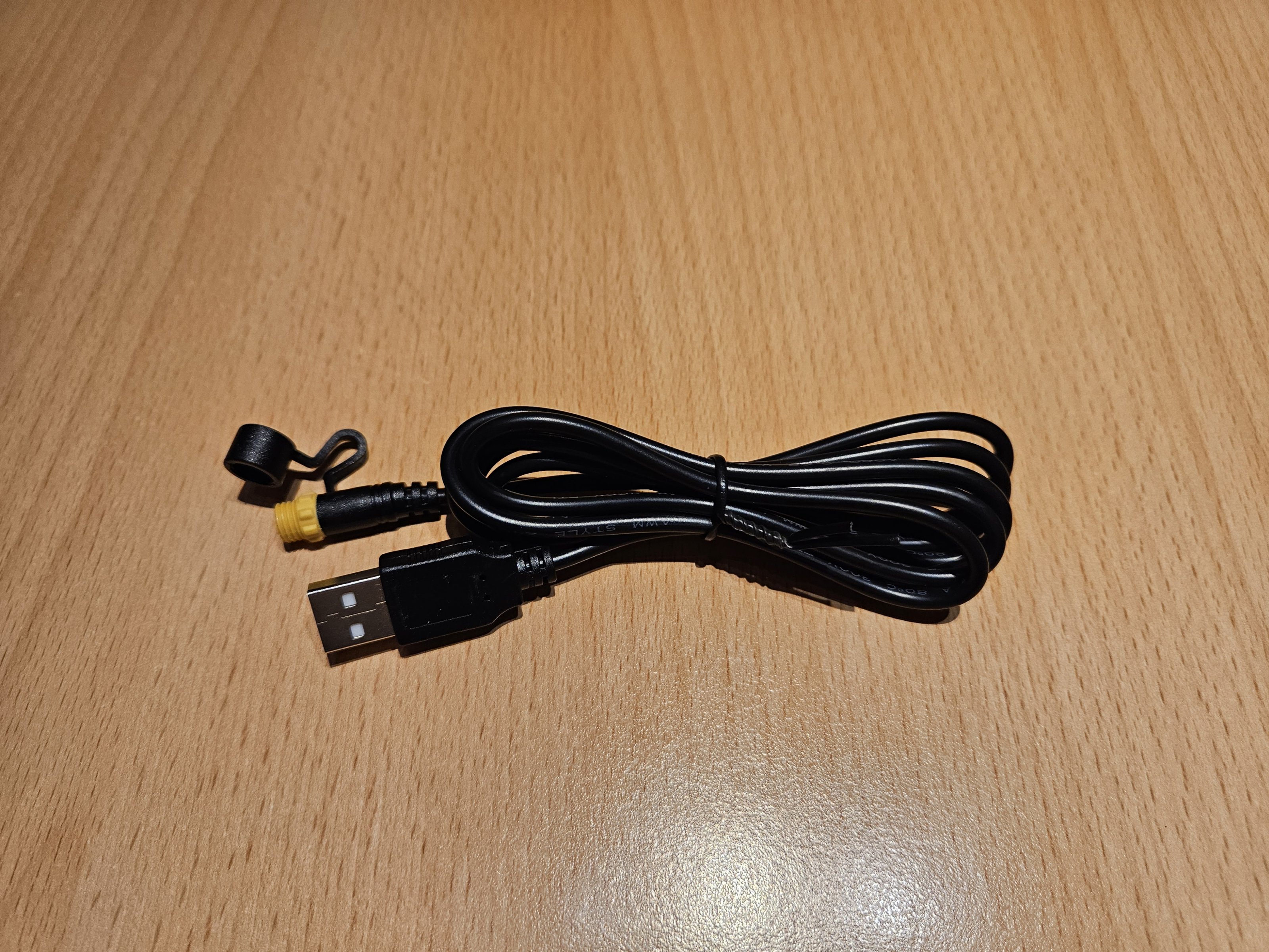

Heute kam mein BM05, sogar mit USB-Kabel! Mich wundert allerdings, dass das mehr nach 5 Volt aussieht weil bei diesem der Trafo fehlt... also anders als das zum nachbestellen, mal kucken. Das hatte ich dann auch extra bestellt und kommt noch. Die Vierkanthalterung war leider nicht dabei, schade... :lcheln:

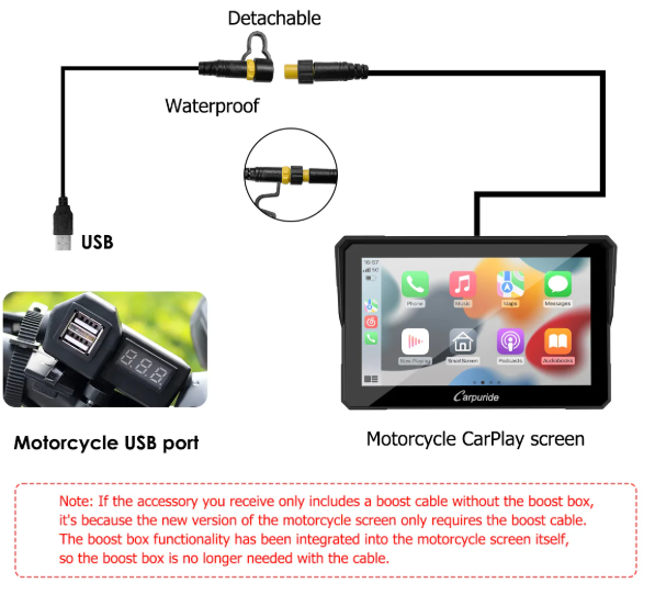

Kleiner aber wichtiger Hinweis auf der Carpuride Seite beim USB Kabel.
Hab ich leider jetzt erst gesehen...
Muss die mal anschreiben, ob das Boost-Kabel mit Boost-Box beim BS dann auch noch verwendet werden darf, mal sehen...
Aber das Batterie-Kabel liefert ja auch die 12 Volt, also kann das BS das dann anscheinend selbst regeln...
