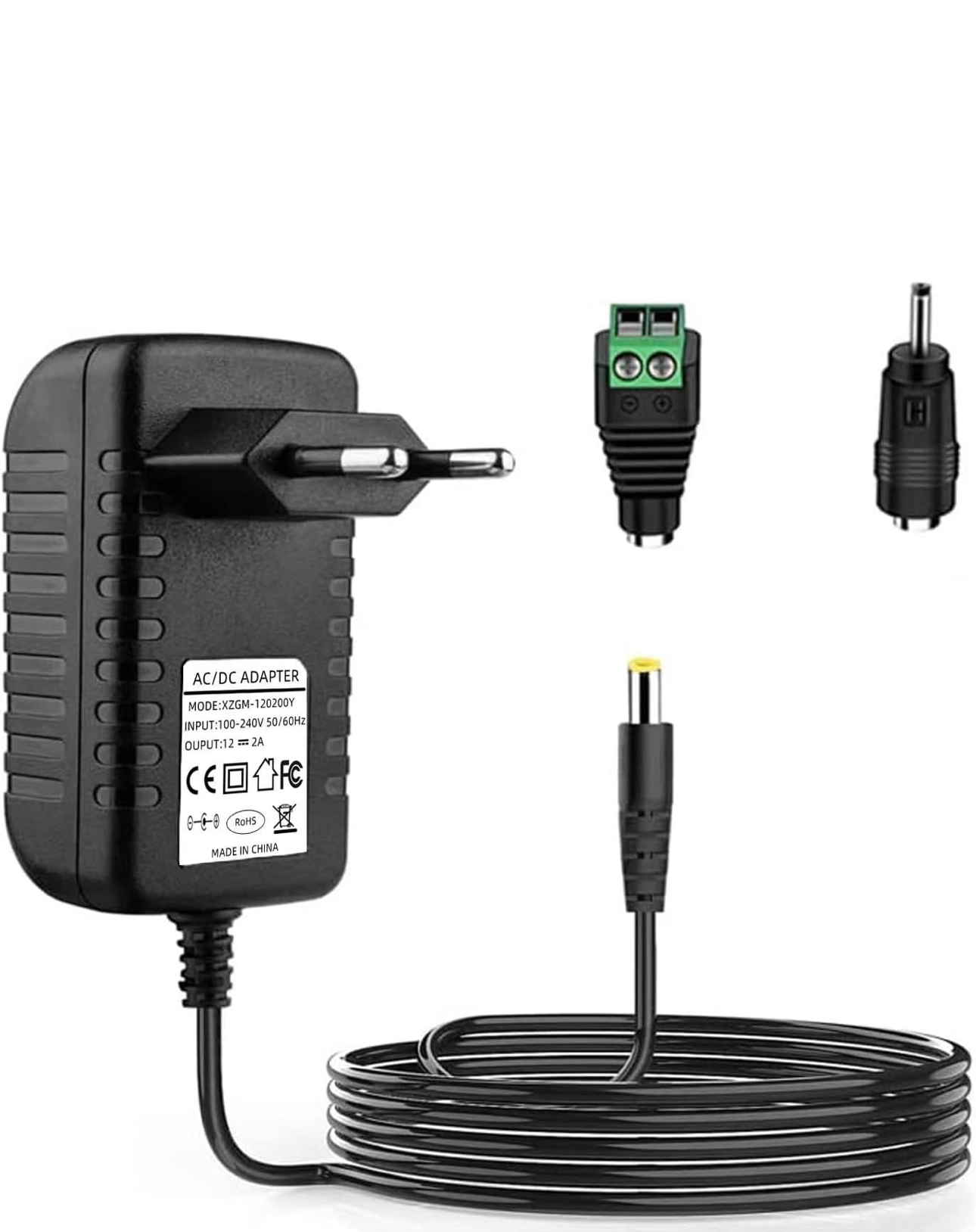

So, mein BM05 ist auch eingetroffen. Es lag zwar ein USB-Kabel bei, aber ein Anschluss mit 2,4A führt lediglich dazu, dass das Startbild angezeigt wird, danach ist das Display leicht grau, aber es zeigt nichts an. Offensichtlich ist die Stromzufuhr zu gering.
Mein 12V-Adapter (für € 9,95 bei Onkel Jeff bestellt) führt zum Erfolg. Nun kann ich das Ding in aller Ruhe und im warmen Zimmer nach Herzenslust ausprobieren.

So, BM05 ist heute auch gekommen, mit USB Kabel.
Stromzufuhr mit dem USB Kabel funktioniert, wie hier bereits geschrieben, nicht.
@hgd : Danke für den Tipp mit dem Netzteil. Hab ein altes 12V 2A aus meinem Fundus genommen. Stecker ab und zwei Kabelschuhe dran. Gegenstücke an das Carpuride Batteriekabel und Schwups, schon ging es (alternativ hätte ich die Kabel auch einfach zusammenzwirbeln können und Schrumpfschlauch oder Isolierband drüber).
