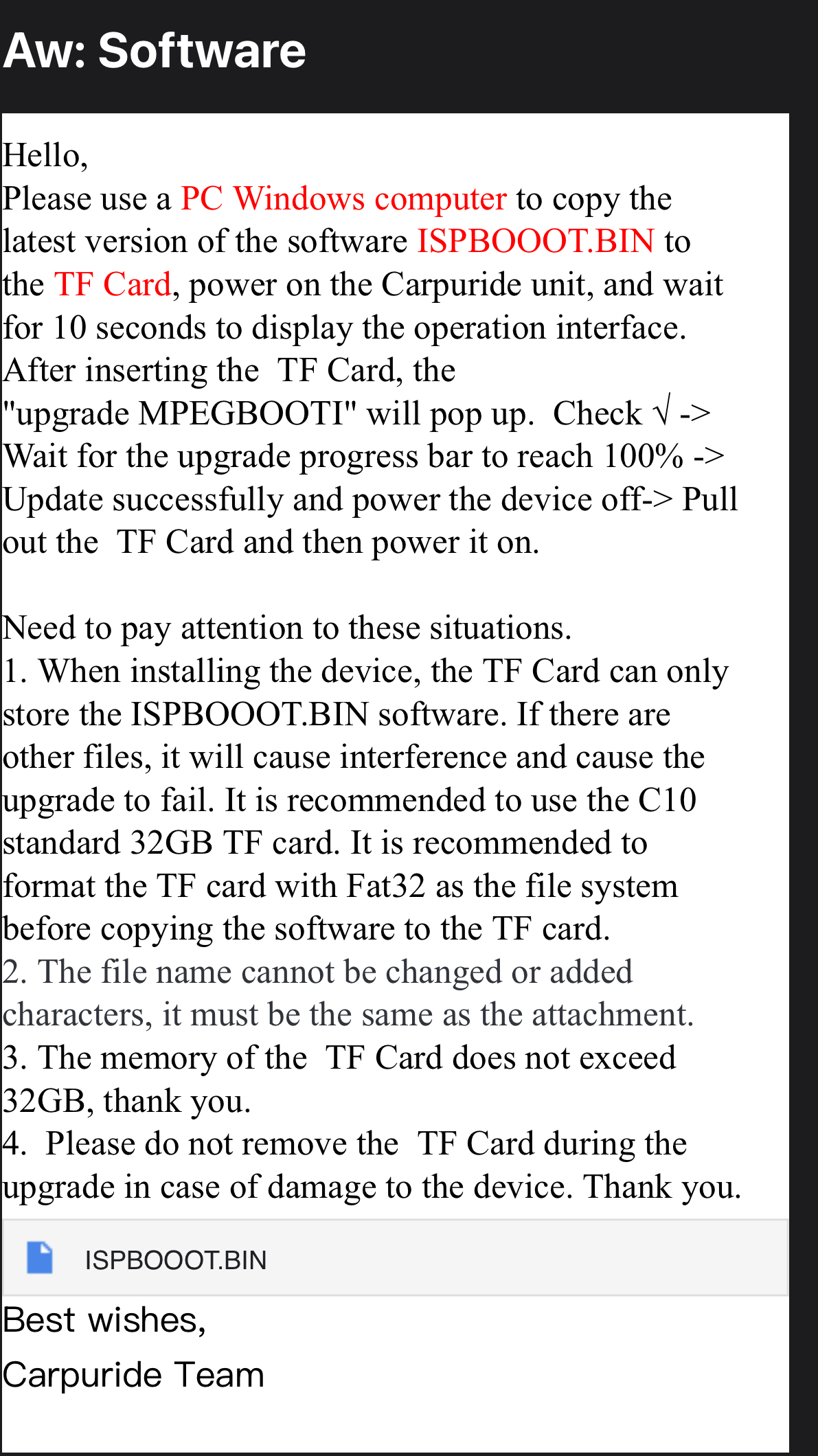

Diskutiere Carpuride W702BS - Softwareupdates im Navigation Forum im Bereich ModellunabhÀngige Foren; Nein, das steht auch in der E-Mail von Carpuride, jeweils eine Datei pro Update auf der SD Karte (max 32gB) und Reihenfolge wie von mir beschrieben.

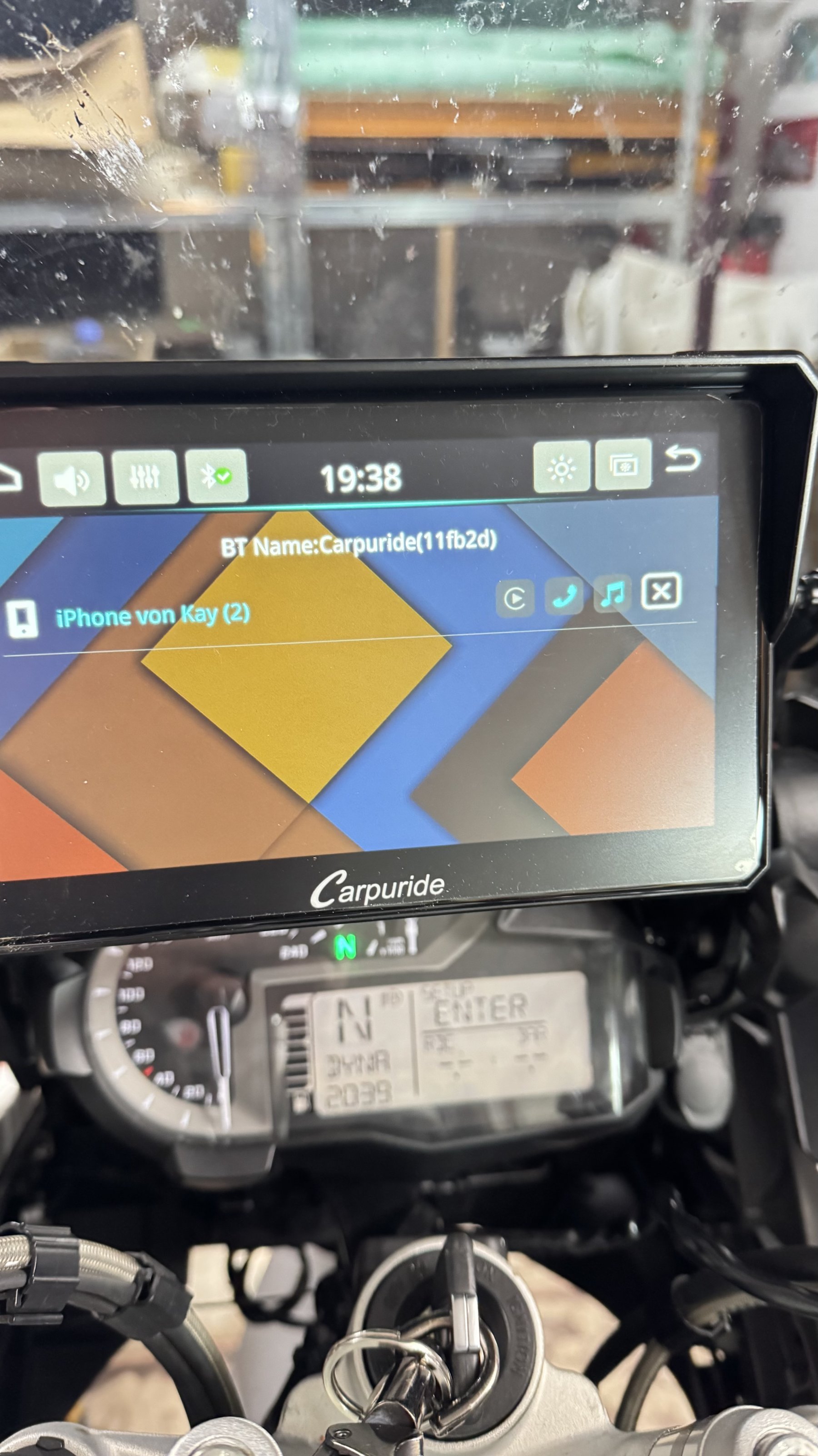

Telefonieren kann ich, Musik könnte ich auch hören - gibt nur keine Verbindung zu CarPlay 😖

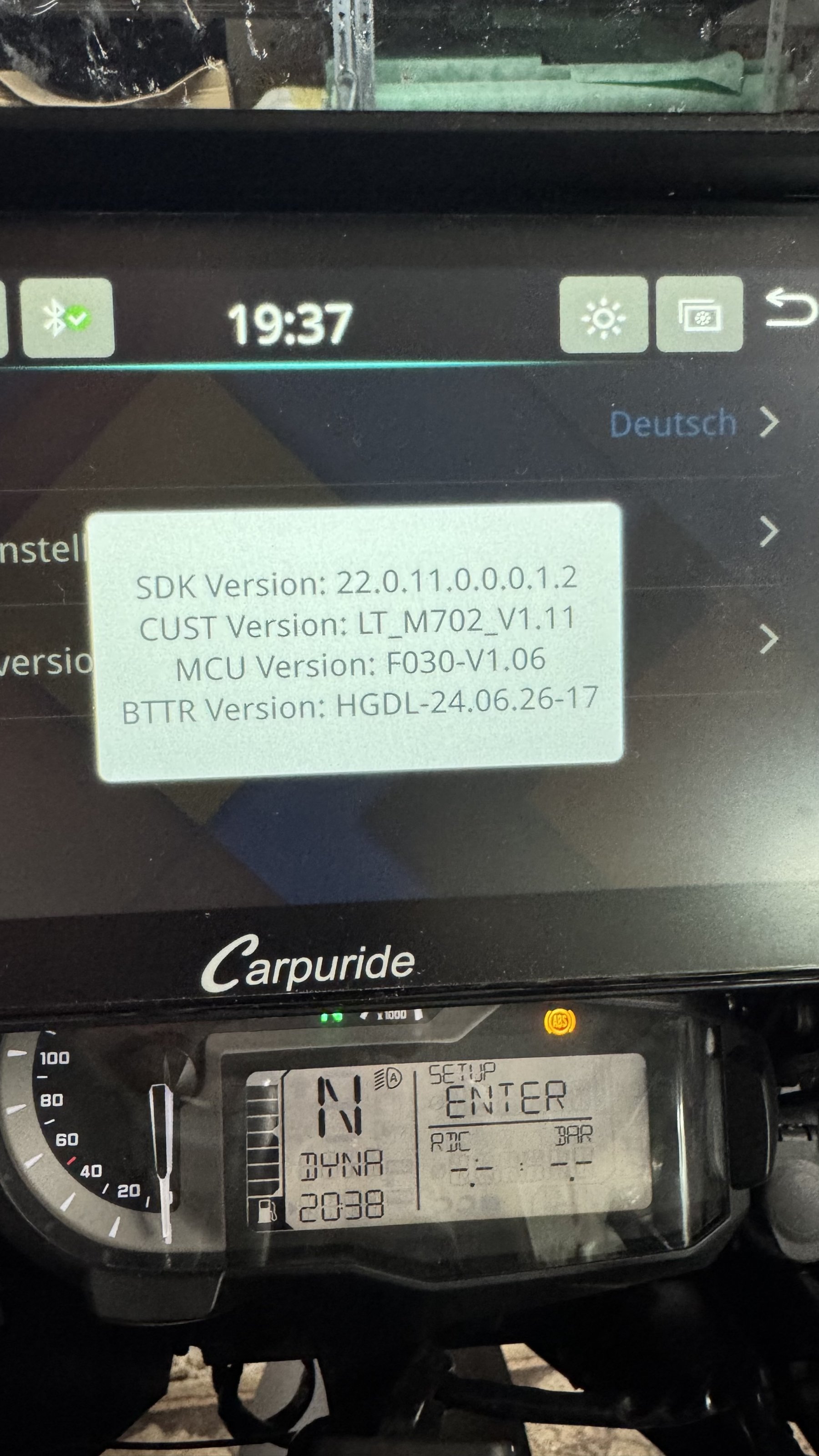

Also ich habe gerade mal geschaut - ich habe nur eine Datei bekommen đŸ€” also kann ich ja nur eine installieren oder sehe ich da was falsch

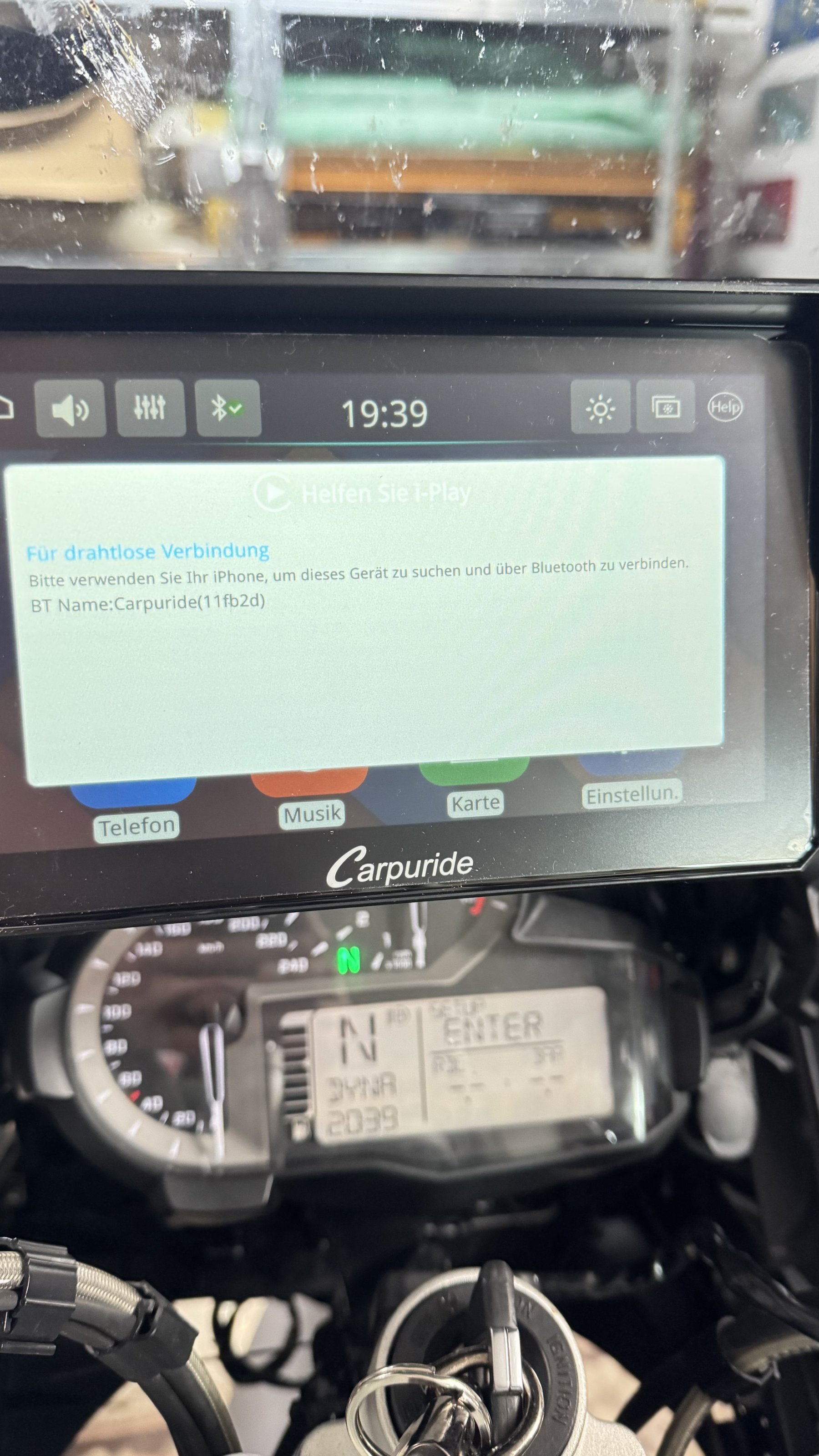

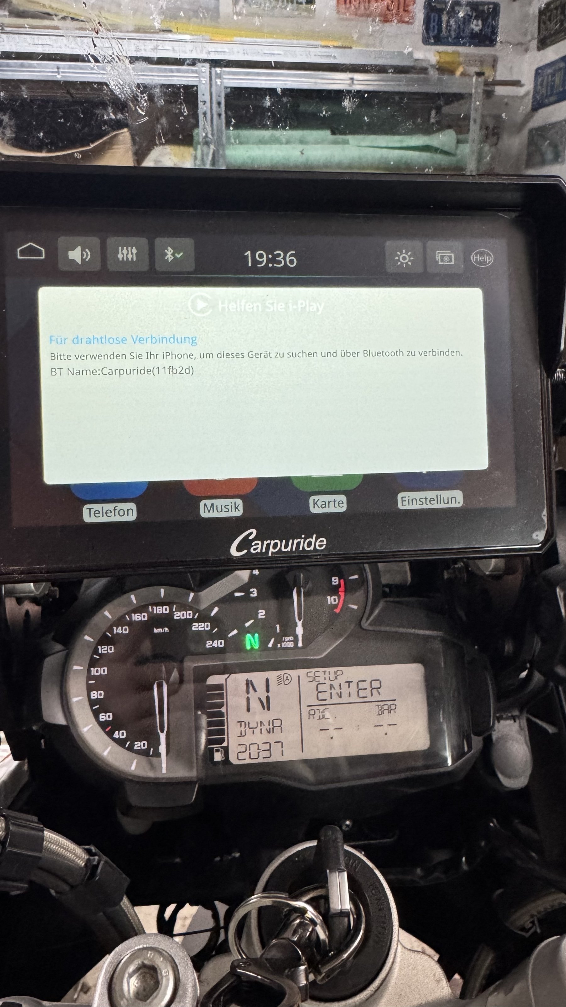

Hm, đŸ€” ich schalt die GS an , Carpuride steckt drinne - fĂ€hrt hoch - Software is wie sie sein soll - soweit ganz gut - Koppeln geht - aber halt nicht mit dem CarPlay 😖😖😖😖😖

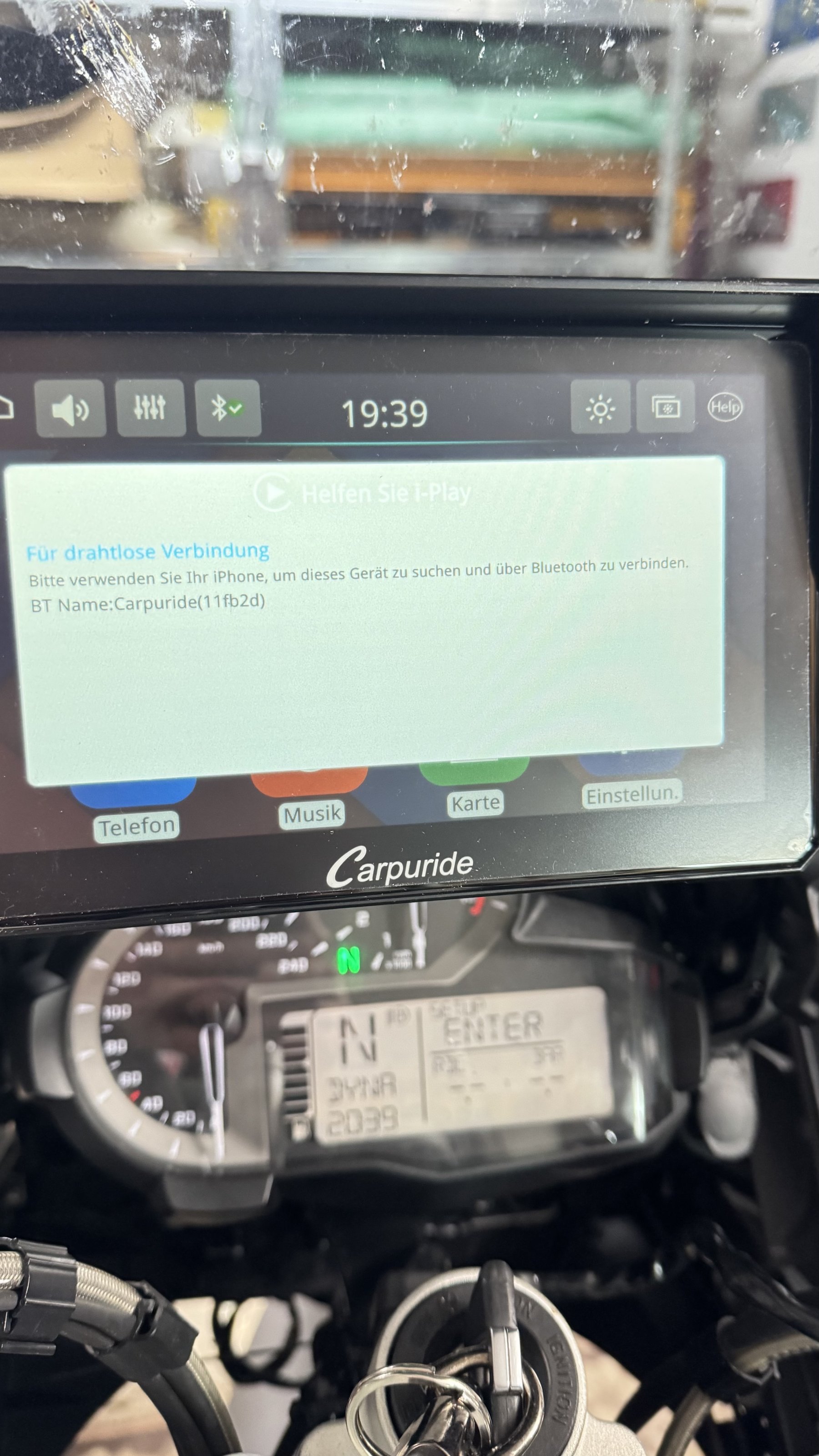

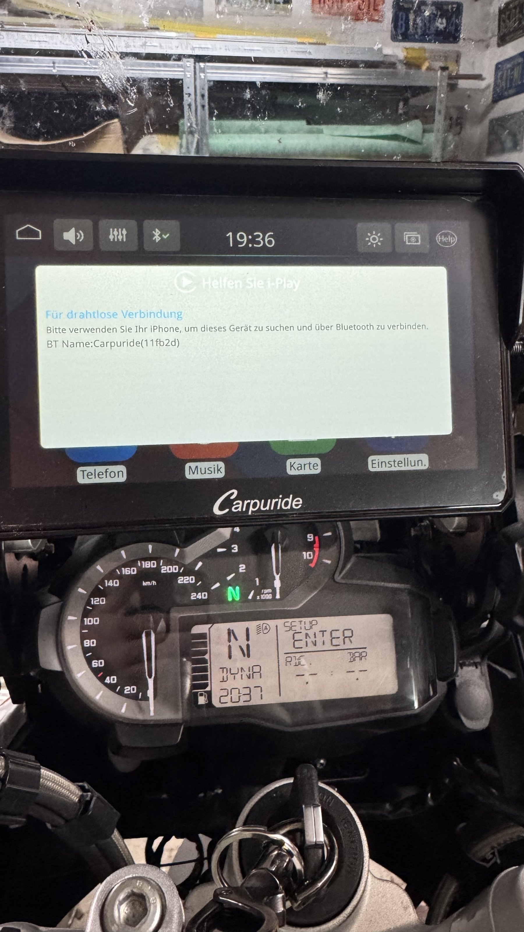

Tipp am Iphone in der Suche mal Carplay ein und starte die App. Wenn in der dann das Carpuride gefunden wird dann verbinde dich damit (einfach abtippen). Sollte bereits eine Verbindung zum Carpuride bestehen lösche die und verbinde neu.
hab ich schon gemacht - 3 x habs rausgenommen- Bluetooth aus, Bluetooth an - neu koppeln , verbindet sich, aber nicht mit dem I-Play bzw. CarPlay - und wenn ich dann auf das Display schaue kommt das
AnhÀnge
hgd
hgd
01.02.2024
BeitrÀge
240
Schau mal in die Bluetooth-Einstellungen Deines Iphone. Wenn dort das Carpuride auftaucht, klicke auf das „i“ dahinter, im aufgehenden Fenster auf „GerĂ€t ignorieren“.
Auf dem Iphone unter Einstellungen - Allgemein- Carplay nachsehen, ob das W 702 eingetragen ist. Auf „auswĂ€hlen“, „Fahrzeug ignorieren“.
Nun die Kopplung neu aufsetzen.
BT aus und wieder an bringt in dem Zusammenhang nix.
Good Luck.
