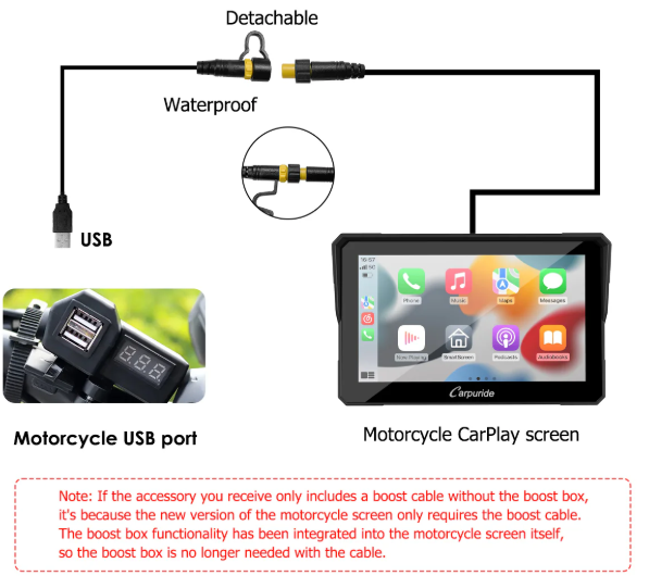

Kleiner aber wichtiger Hinweis auf der Carpuride Seite beim USB Kabel.
Hab ich leider jetzt erst gesehen...
Muss die mal anschreiben, ob das Boost-Kabel mit Boost-Box beim BS dann nicht mehr verwendet werden darf,
mal sehen...
Wenn ich das richtig interpretiere ist die Boost Box im Bildschirm integriert, darum braucht es keine mehr beim USB Kabel. Ohne Gewähr, bin kein Englisch Professor 😂

Das kann man aber nicht bestellen.

Anfrage läuft, ich vermute mal das BS bzw. neuere Geräte können 5Volt und 12Volt und ältere Geräte nur 12Volt, mal sehen...

Hier die Antwort vom Support,
schnell aber für mich im 1. Moment unverständlich...
"Dear Customer,
Thanks for your contact. Currently the BS does not work with the USB power cable.
So the "BS" can handle 12 volts, the B and B-Pro handle 5 and 12 volts.
Sincerely,
Carpuride Team"
Also nächste Vermutung, die meinen wohl folgendes:
Im Auslieferungszustand (natürlich noch ohne BM05) wird das USB Kabel erstmal nicht unterstützt,
aber B und B-Pro können beides. => also sollte mit BM05 das BS das auch können.
Sincerely,
Carpuride Team"
Das Carpuride USB Power Line wandelt ja eben diese 5V in 12 V um, darum sollte es ja funktionieren :schulterzucken:

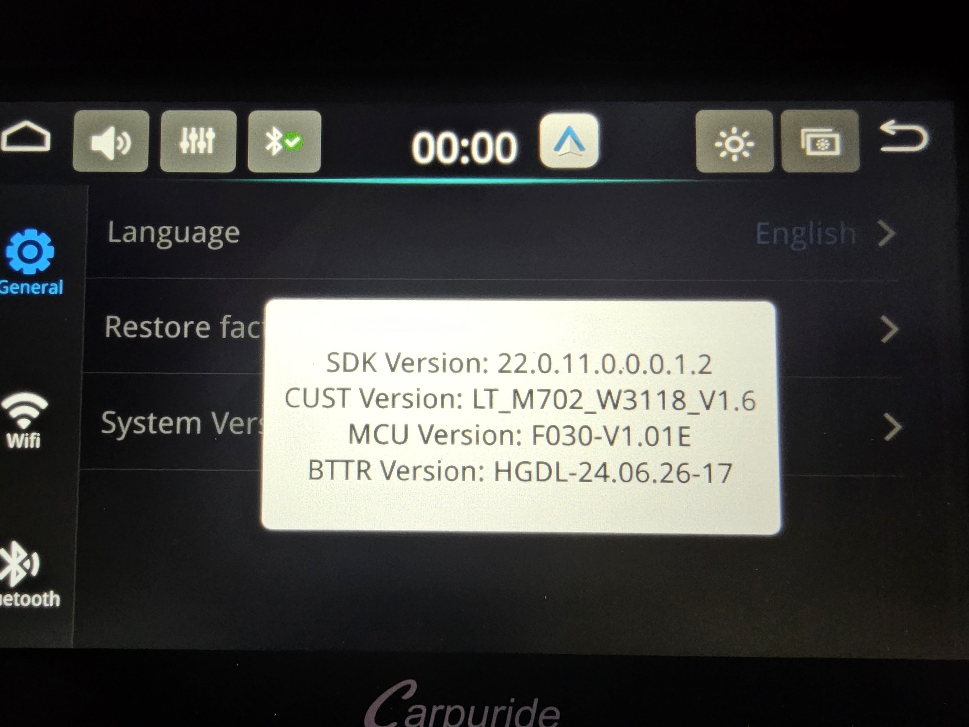

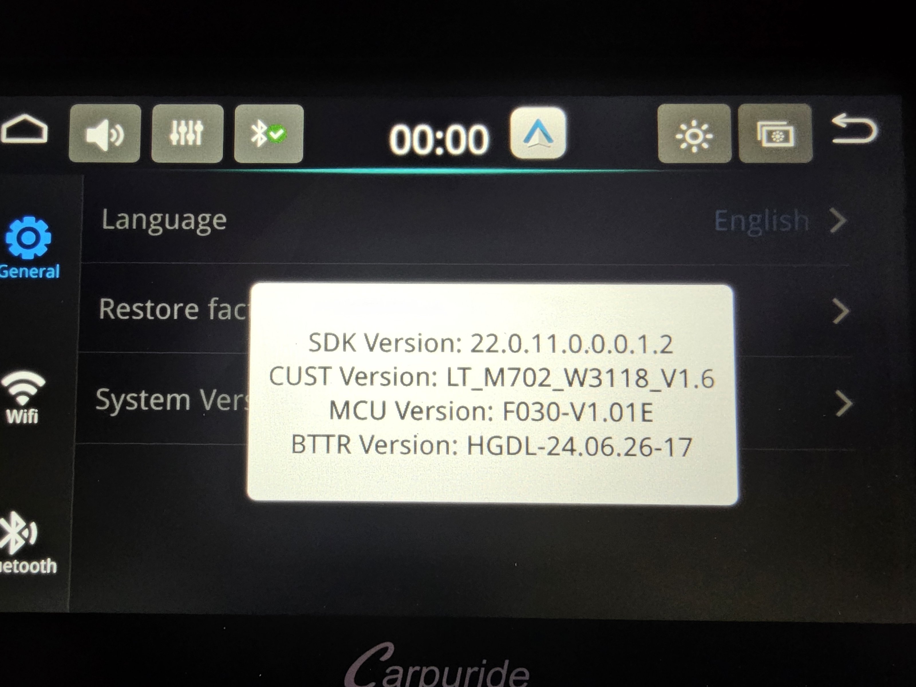

Machst du ein Foto deiner Version, wenn du die Datei eingespielt hast und stellst es hier rein. Danke.

Franz
Momentan läuft alles mit der CUST Version LT-M702XXX-V1.11 und der MCU Version V1.06.
Wir schlagen uns nur noch mit der Kalibrierung vom Kompass rum. Naja, lebensnotwendig ist das nicht…🥴🤣.
