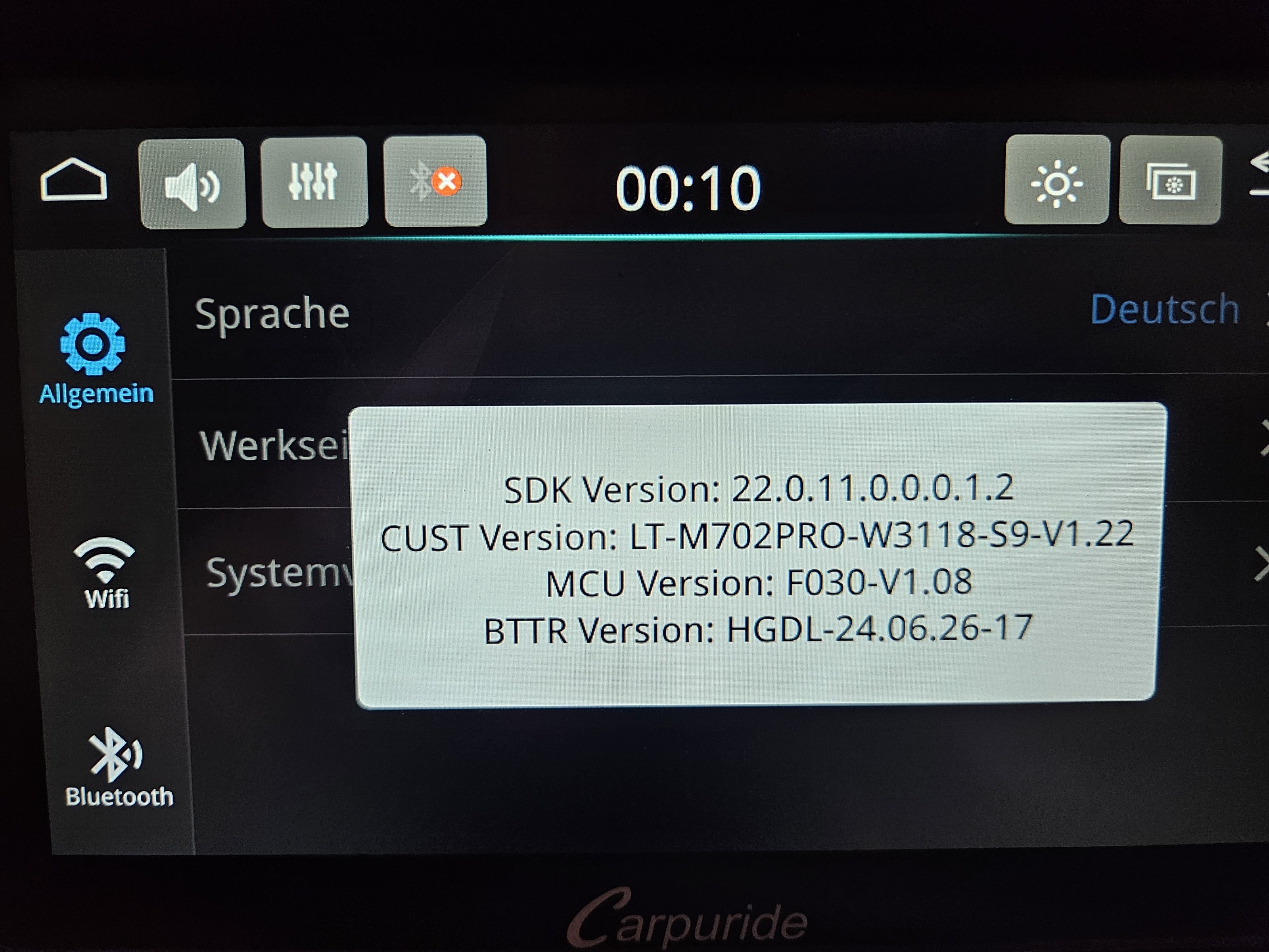

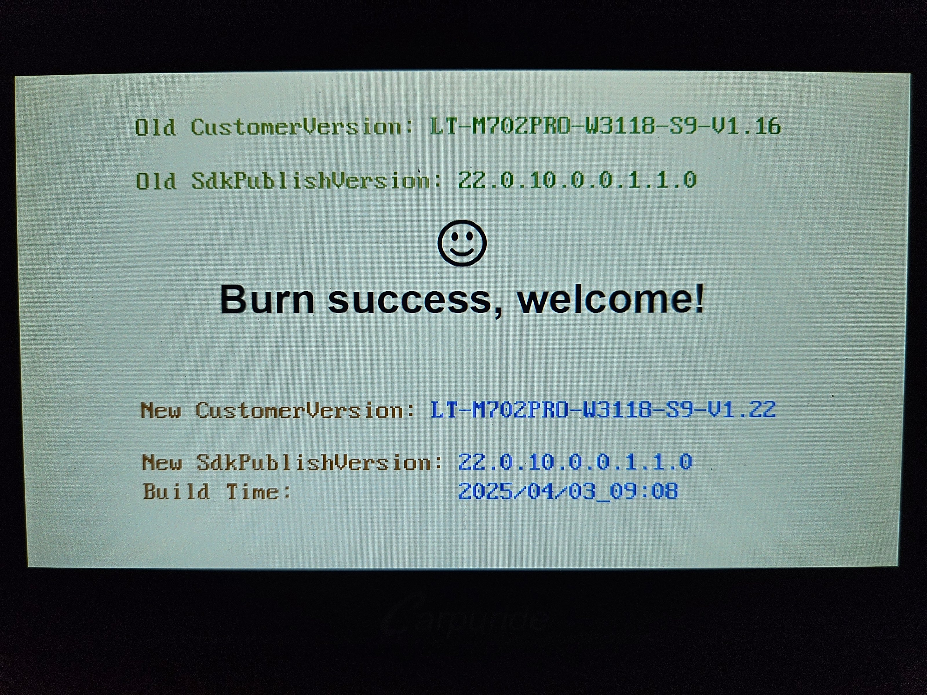

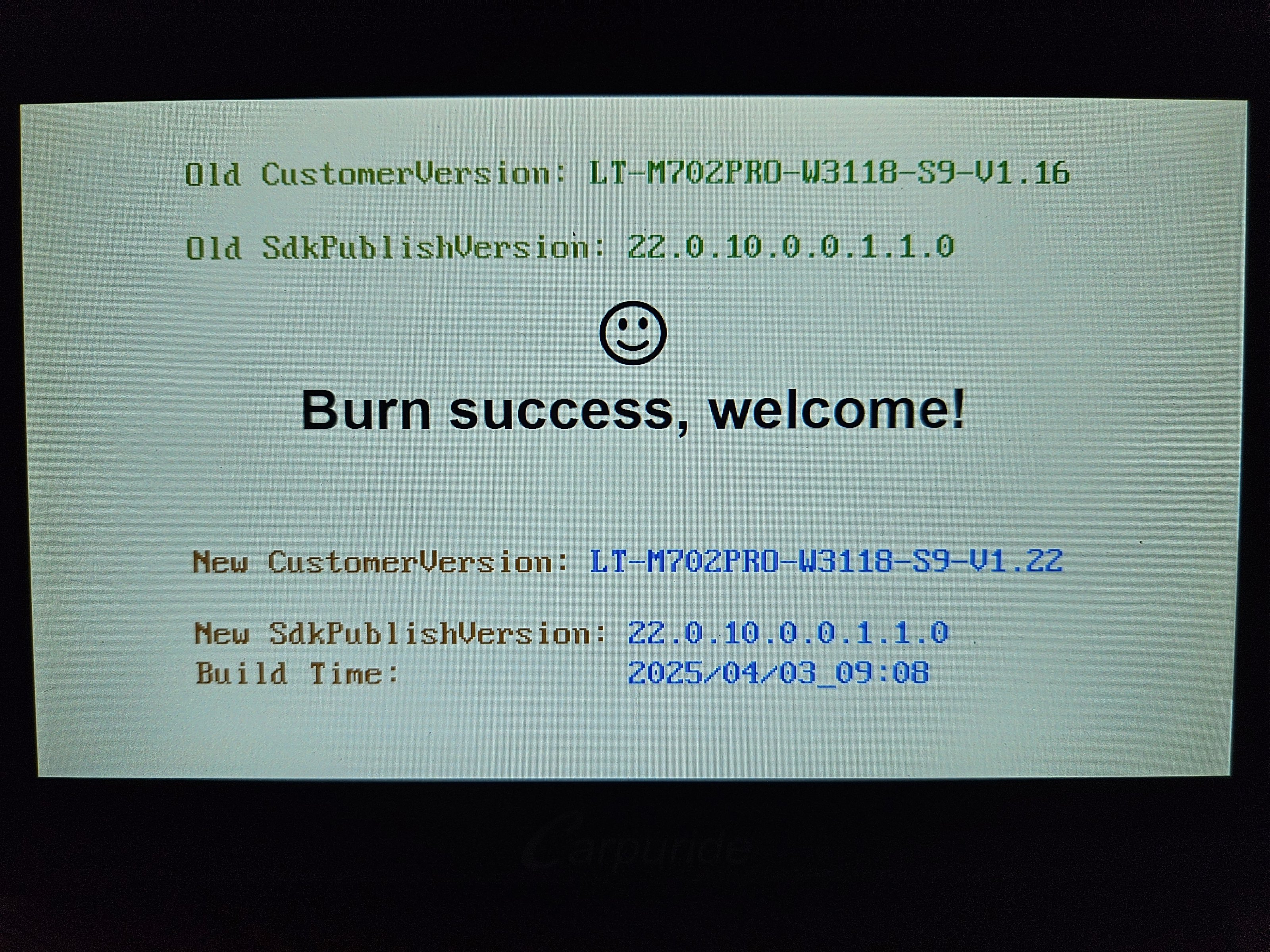

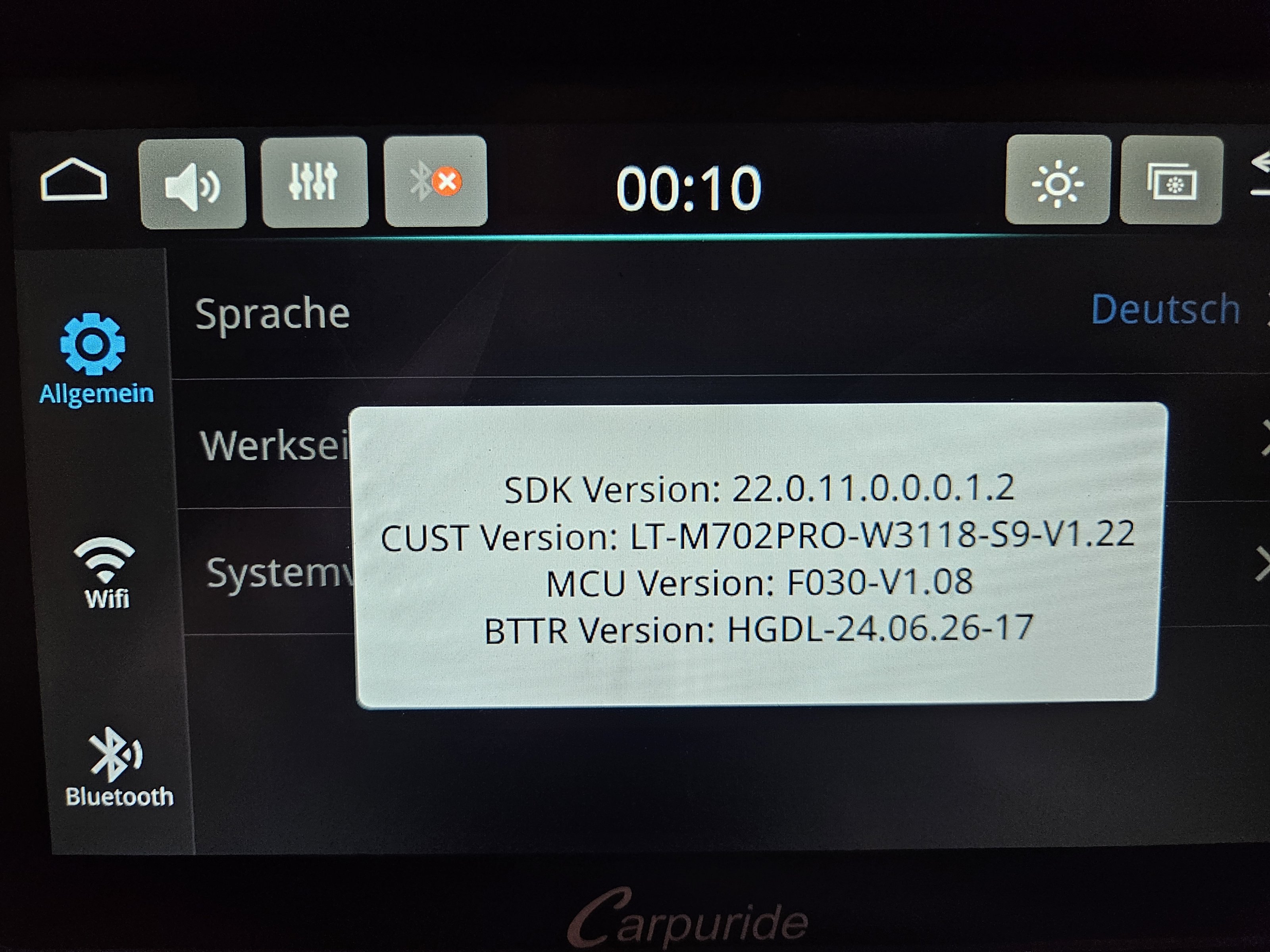

Also, habe die neuesten Updates von heute installiert.
Wie bei den aktuell neu ausgelieferten 702BS "Pro" Geräten ist der Stand jetzt folgender:
SDK Version: 22.0.11.0.0.0.1.2
CUST-Version: LT-M702PRO-W3118-S9-V1.22
MCU-Version: F030-V1.08
BTTR Version: HGDL-24.06.26-17
Geändert hat sich eigentlich wieder nur die CUST-Version auf V1.22
Die MCU-Version änderte sich nicht und blieb bei V.108

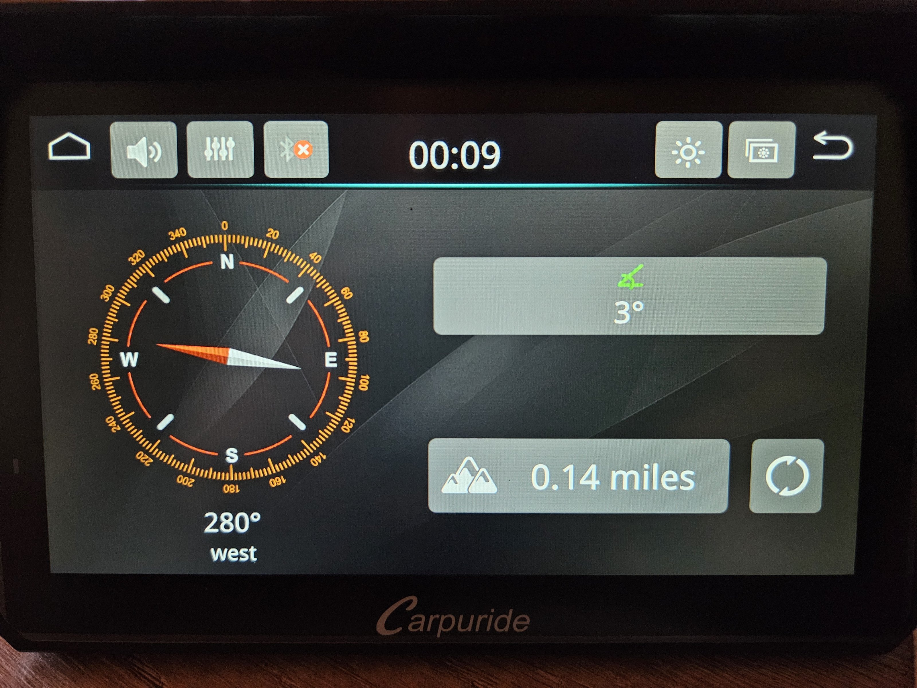

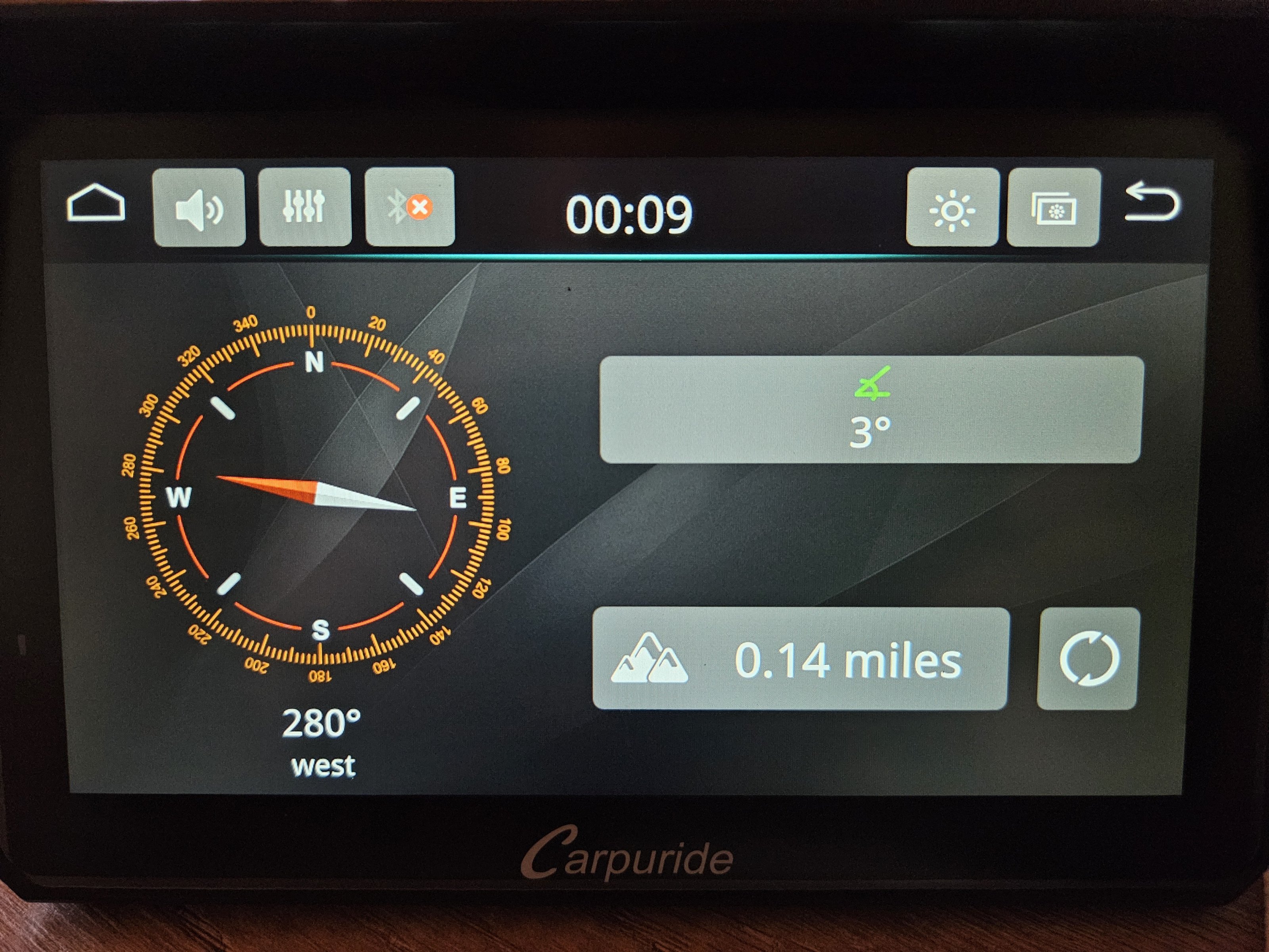

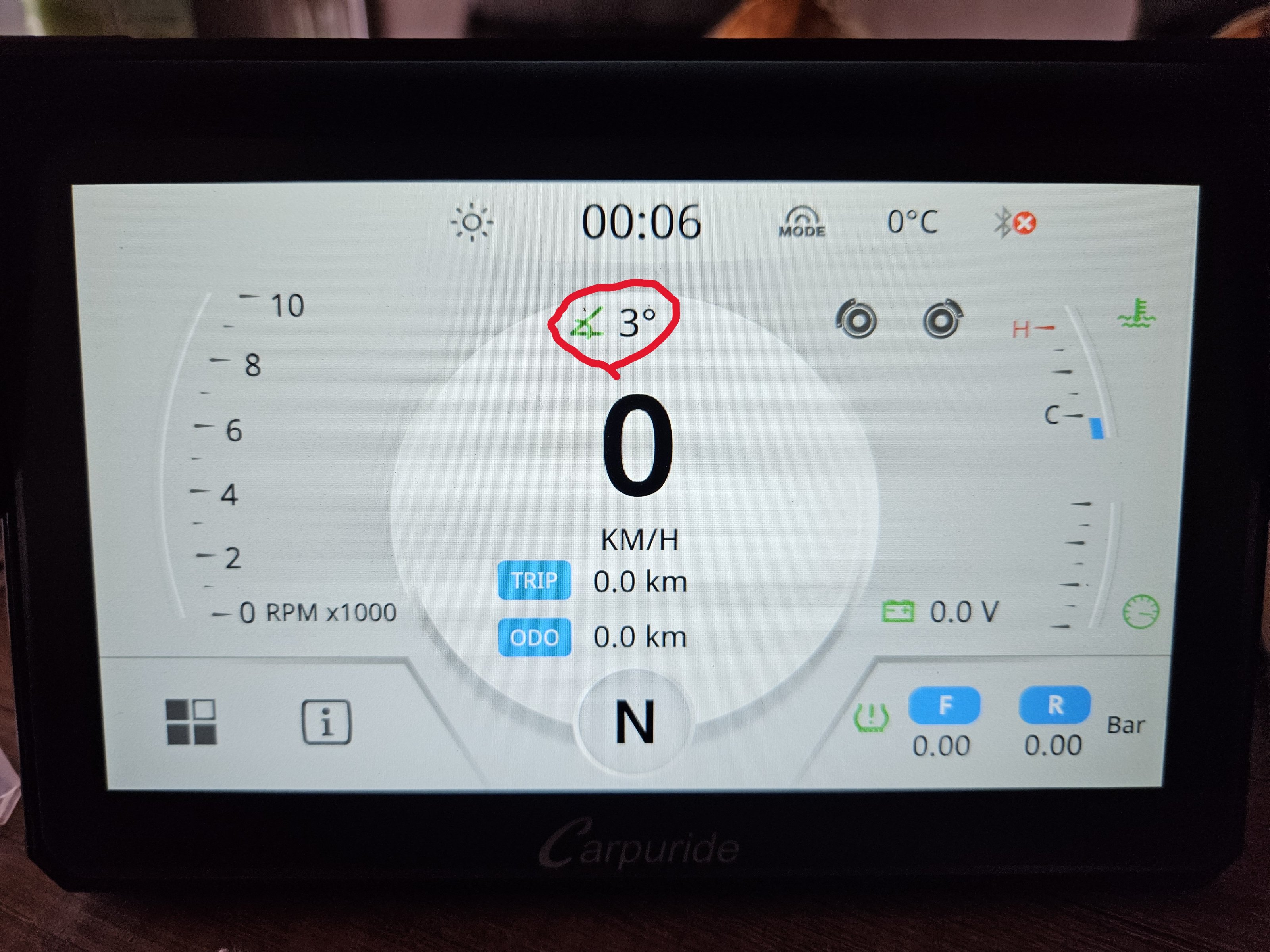

Drei Änderungen sind mir spontan aufgefallen:
1. Erfreulicherweise wird die Schräglagenanzeige jetzt (wie bei Chigee) ohne Verbindung zum Bike angezeigt und wird jetzt also intern berechnet. Schön für alle bei denen die Anzeige nicht "Bike- seitig" unterstützt wird.
2. Die Schräglagenanzeige wird jetzt auch beim Kompass mit angezeigt.

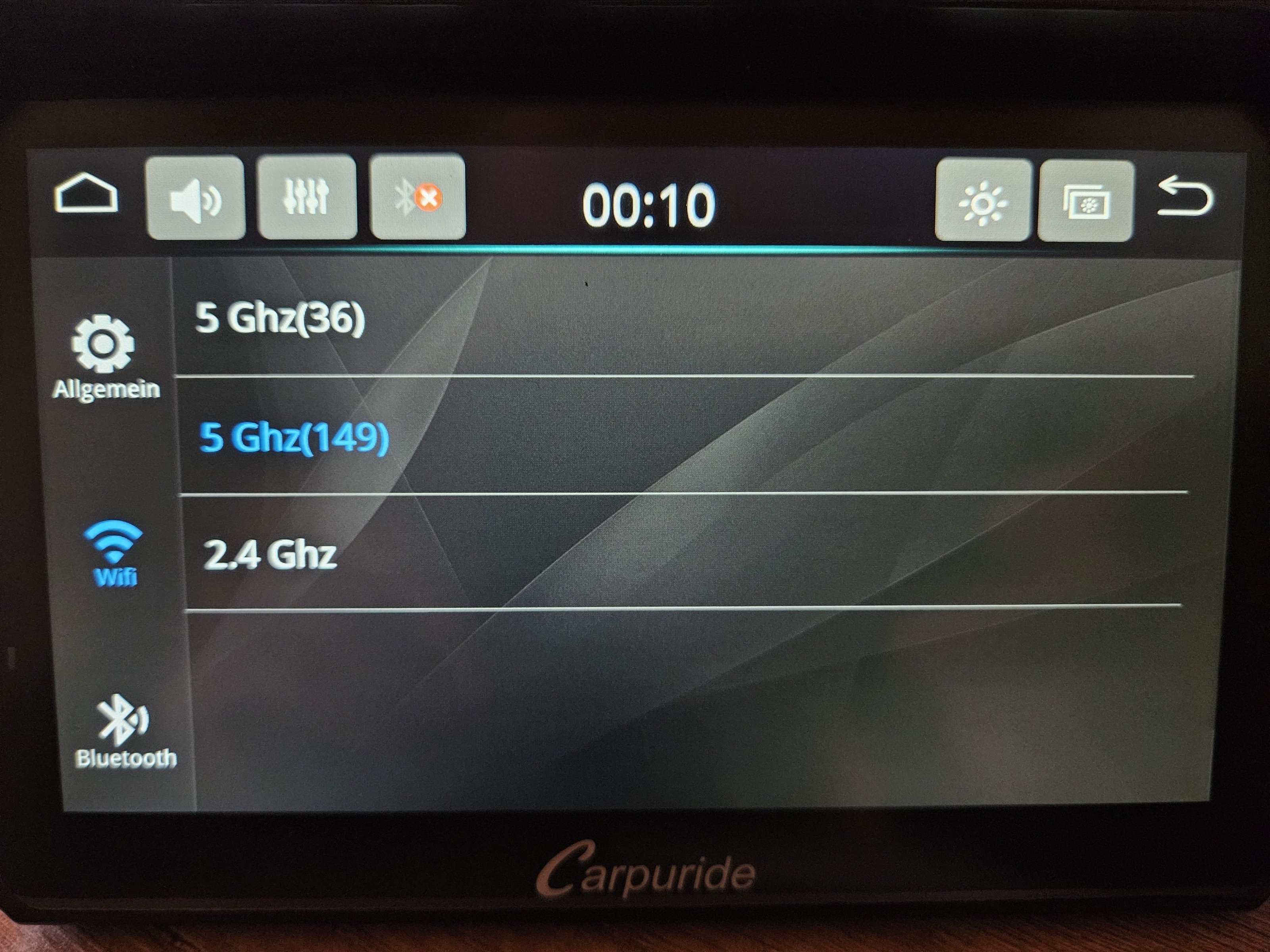

3. Beim 5GHz WLAN werden jetzt die Kanäle 36 und 149 angezeigt.
Wenn jemand weiteres findet kann er gerne eine Info dazu abgeben.
Der Vollständigkeit halber stelle ich mal beide Versionen zur Verfügung.
ACHTUNG:
NUR für die CUST-Version: LT-M702PRO-W3118-S9
UND für die MCU-Version: F030 Modelle !!!
Download
@Parantapa wie gehabt, kannst gerne in die Sammlung aufnehmen (Die MCU-Version existiert ja dort schon) 😉

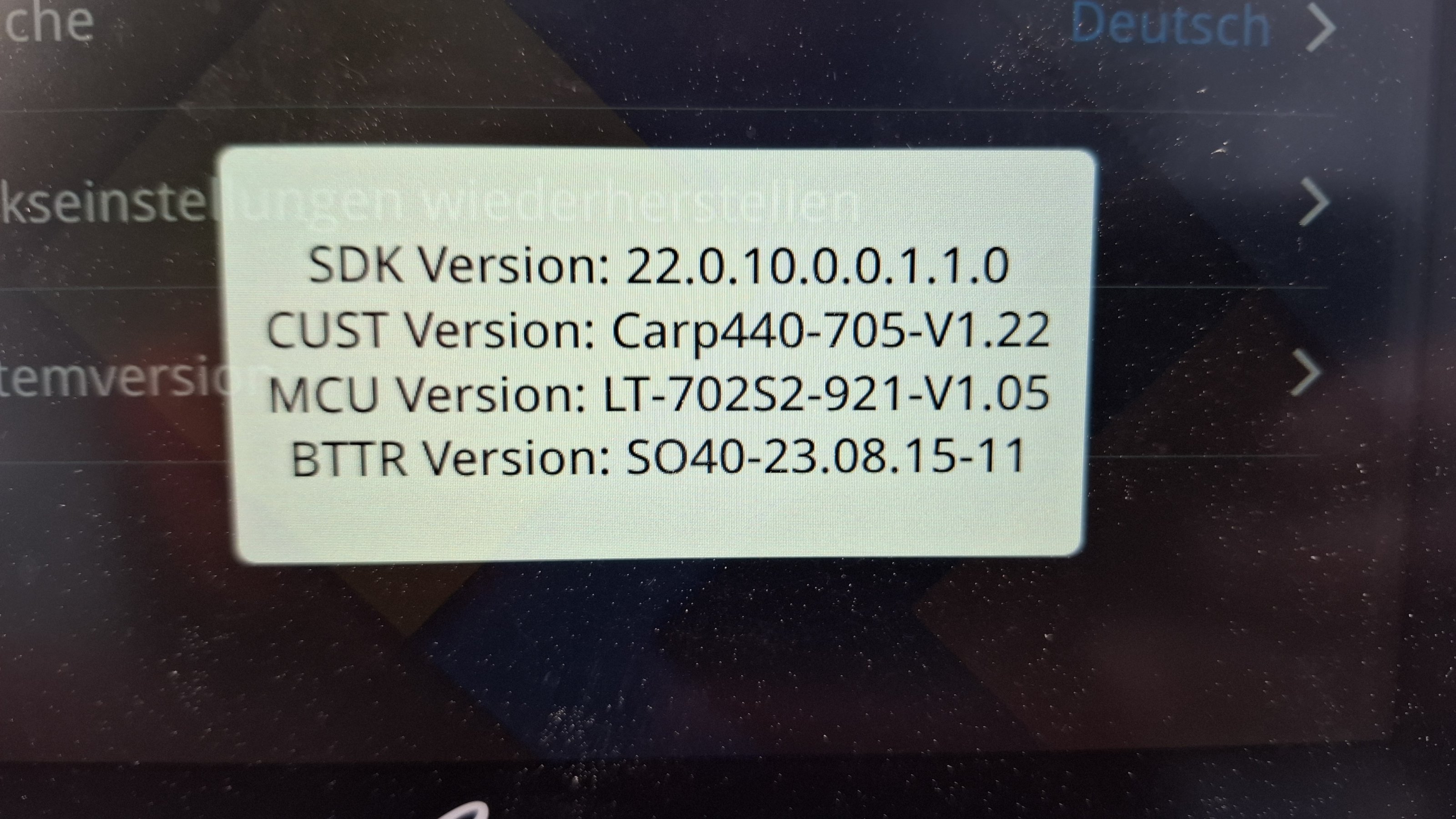

... heißt das das in den w702 ein Schräglagensensor verbaut ist....
Puhhh ob mein normales w702 das update verträgt.... ?

@dermitdemdodge
Vorsicht mit den Updates, bei der CUST Version muss das Modell stimmen z.B.
LT-702PRO-W3118-S9-VX.XX oder LT_M702_VX.XX, ansonsten kommt es nicht gut. Die MCU Version lässt sich bei allen Modellen installieren.

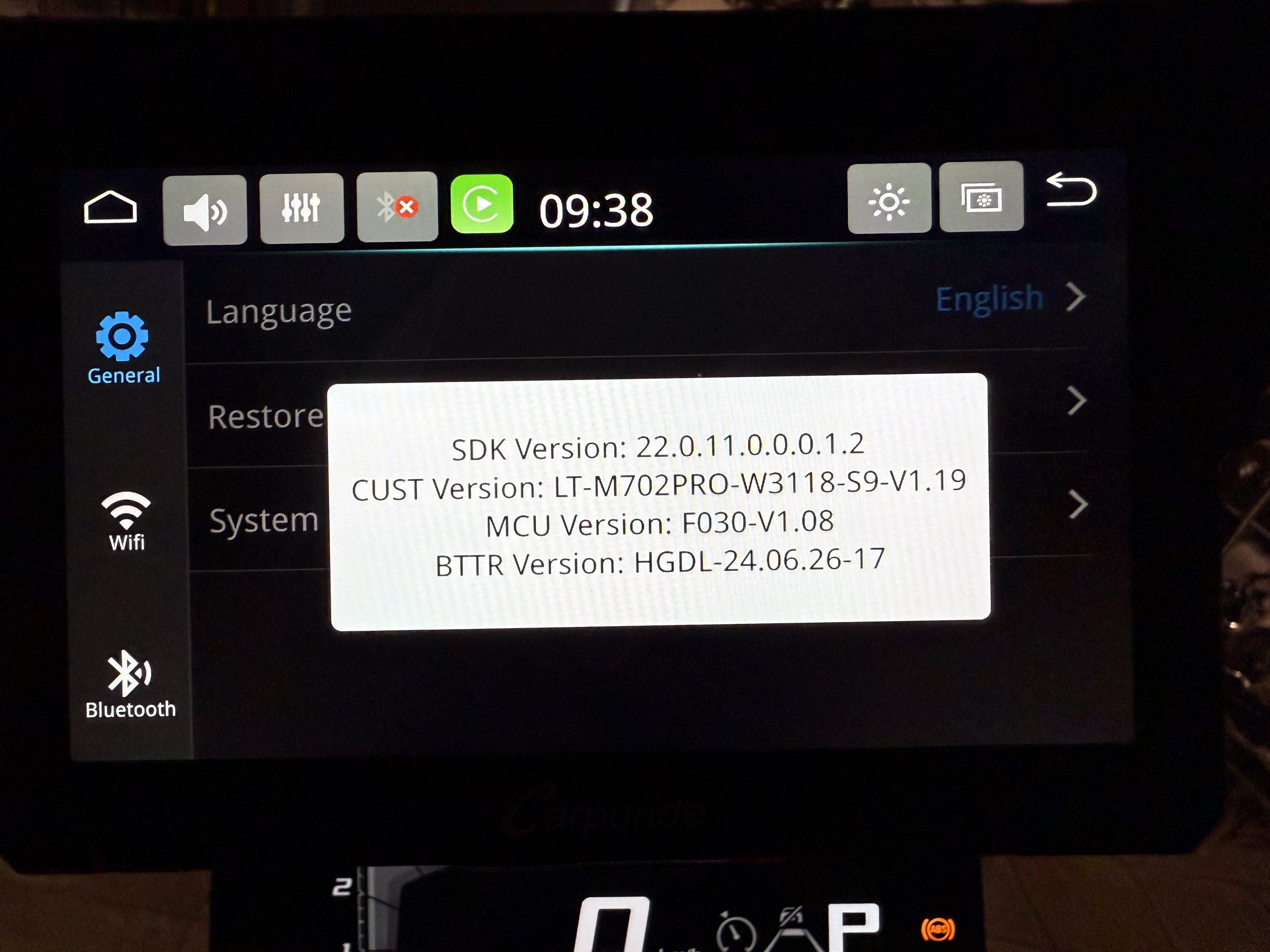

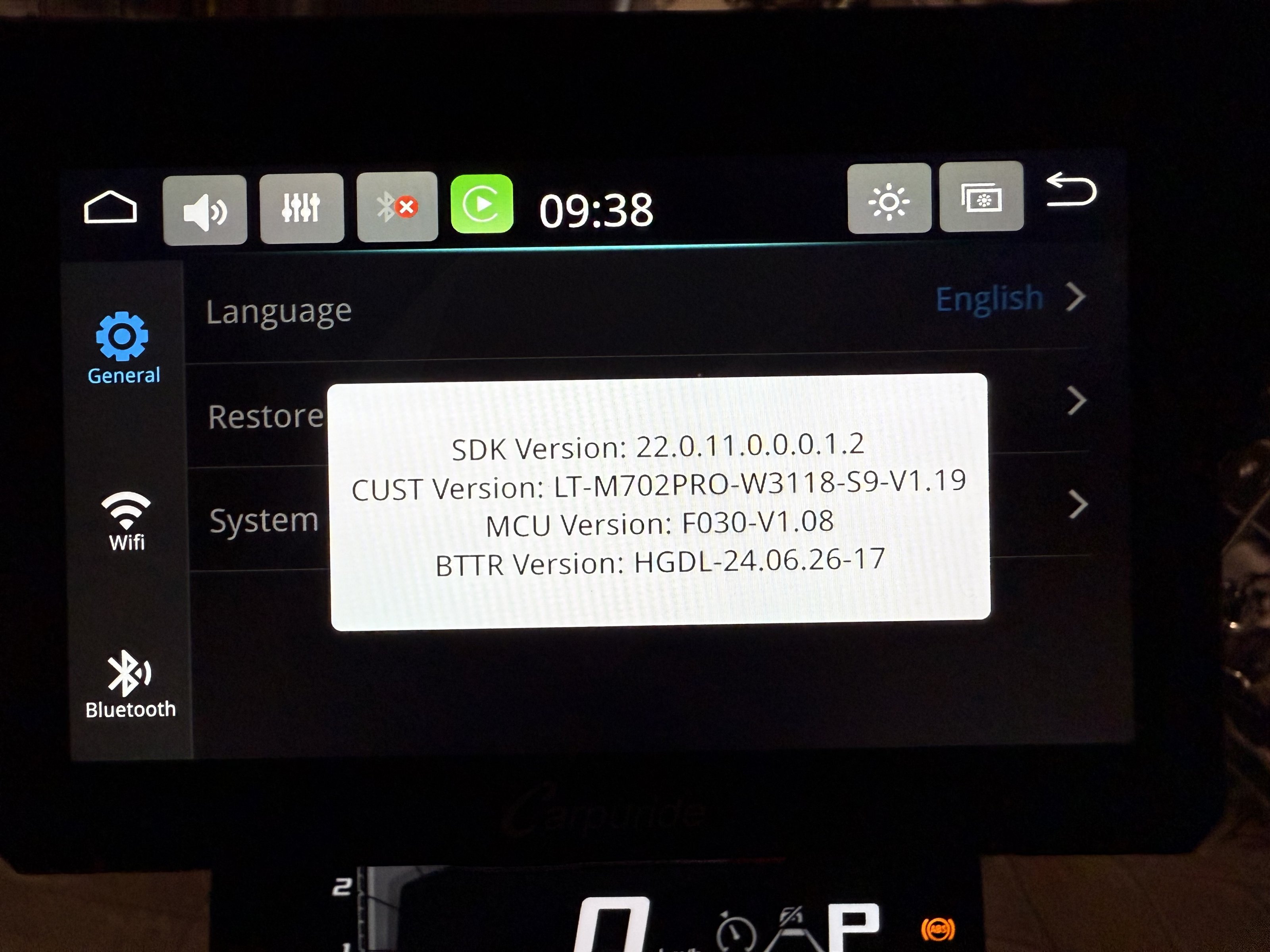

Neustarts von selbst, im laufenden Betrieb, also während dem Fahren.
Komischerweise habe ich diese Neustarts jetzt auch mit V 1.19 auf der neuen ASA GS. Auf der vorherigen nicht-ASA nicht. SW-Stand siehe foto. Meint ihr es macht Sinn auf V 1.22 zu gehen ?
Wäre sicher ein Versuch wert. Du kannst die 1.22 vom OneDrive nehmen

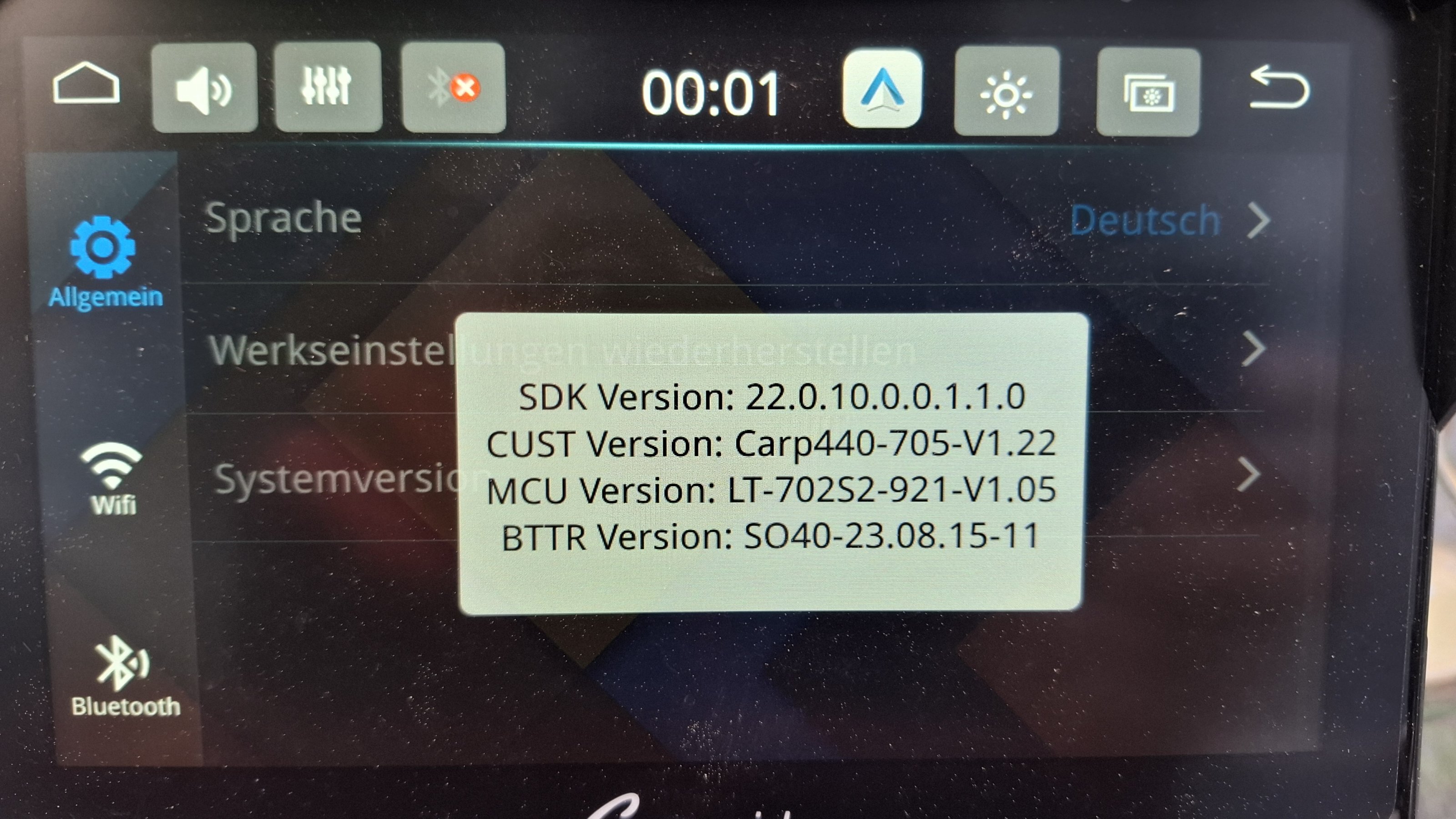

Danke, V1.22 ist drauf. Teste nacher bei kleiner Tour. War mein erstes SW-Update auf dem Gerät. Musste dann Bootlogo und Motoicon neu draufbacken. Obwohl logisch nicht gewusst.

Ah , danke.
Da ist das Model zu finden also w702S
Bis dato mir nicht bekannt da ich das Carpuride gebraucht übernommen habe.
DlzG

So wurde mein Carpuride ausgeliefert
Einzig, die Uhr synchronisiert nicht. Aber damit kann ich leben.
