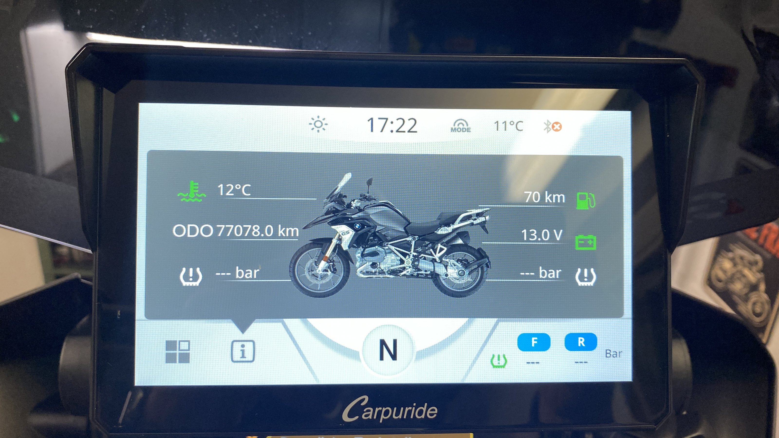

Ich habe nun diese:
Nun wollte ich das Bild im Status wechseln. Da bekomme ich folgende Meldung:
Da ich zuerst den Fehler bei mir gesucht habe, evtl. das Bild nicht in den genauen Pixeln erstellt zu haben, habe ich eines von deinen Bilder probiert. Es kommt die gleiche Meldung. Ich habe als Originalbild ein graues, hässliches Moped drauf.....ich kann so nicht leben :cold:. Denn Bootbildschirm konnte ich ändern :schrei:
War bei mir gleich, einfach auf den Bildschirm tippen links oben dann geht's weg.Dann weiter wie beschrieben

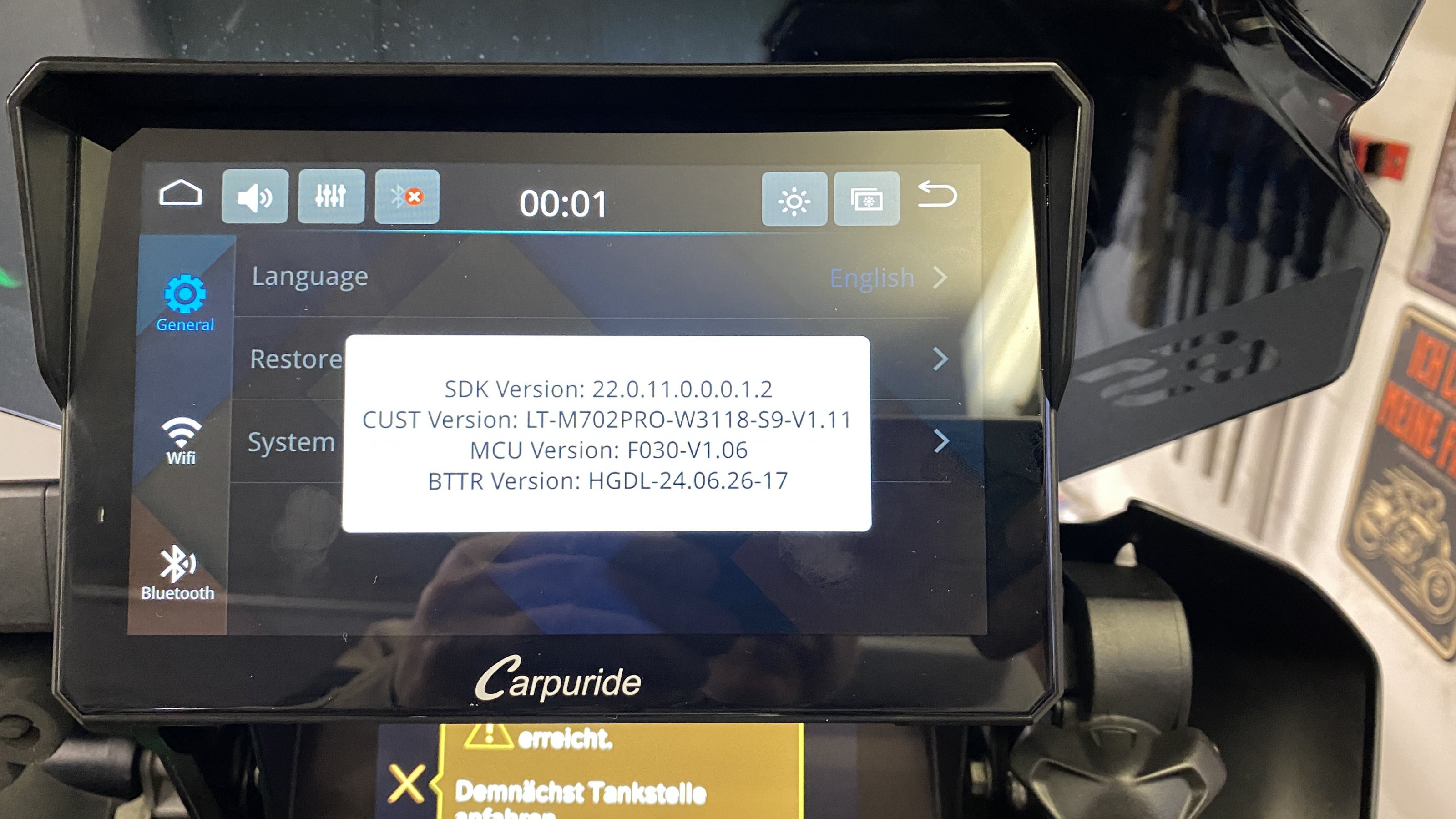

Das wäre dann das Bootimage für die 3. Version
LT-M702PRO-W3118-S9-V1.11
dann hätten wir's komplett.

Die Meldung „Video format not supported“ hatte ich auch. Nach dem Entfernen der SD Card konnte ich trotzdem mit 5x Tippen das Bild anzeigen.

Die Bootimages dürfen nur auf den jeweils identischen CUST Versionen installiert werden!!!
Hat man ein falsches Image erwischt, lässt sich das Problem meist beheben, indem man das richtig Image installiert. Vorteilhaft ist es Carpuride direkt anzufragen, wegen des Updates. Ansonsten, wenn es wirklich mal schief geht, besteht kein Garantieanspruch mehr.
Momentan gibt es 3 unterschiedliche CUST Versionen, Stand 06.01.2025:
1. LT_M702_V1.xx neuste Version V1.11
2. LT_M702_W3118_V1.xx neuste Version V1.11
3. LT-M702PRO-W3118-S9-V1.xx neuste Version V1.11
Die neuste MCU Version ist:
F030-V1.06
Die MCU Version kann man, mit aktuellem Wissensstand, auf allen CUST Versionen der Geräte installieren.

Bei der Installation des Bildes im Motorrad Status, kann es zu einer Fehlermeldung "Video format not supported" kommen.
In diesem Fall, kann man neben der Meldung drauf tippen, die SD-Karte entfernen und mit 5x tippen wird das Bild trotzdem ersetzt. Um das Bild zu ersetzen, braucht es mindestens das Bootimage V1.10. Will man es Rückgängig machen, kann man mit 5x tippen wieder zum weissen Motorrad zurück.

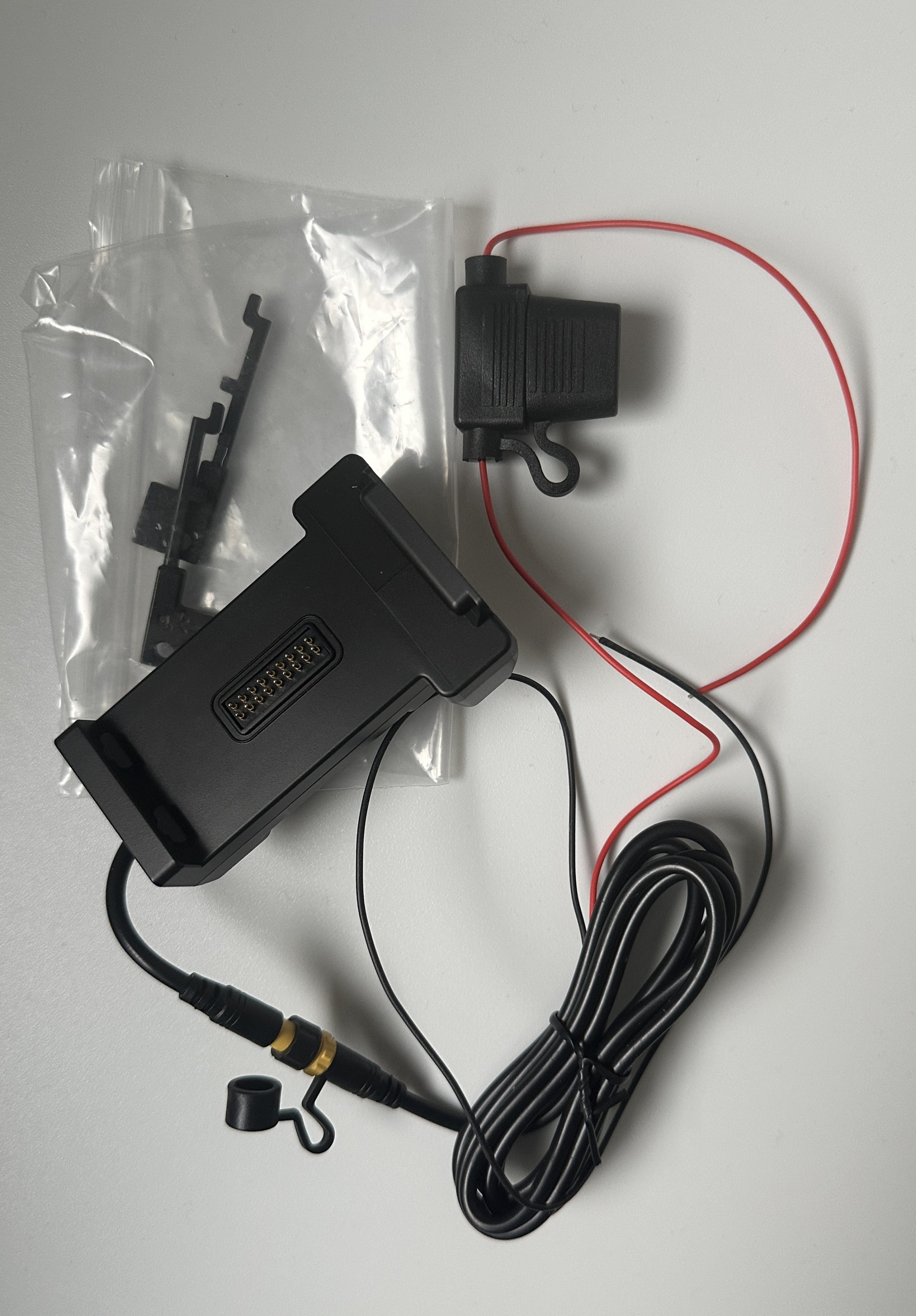

Habe heute das BM05 erhalten um den Kompass zu kalibrieren. Das kann ich nur als schlechten Scherz verstehen.

Jetzt brauchst du nur noch 12V. 🙃
Haben sie die nicht mitgeschickt...? 🤪
Vielleicht kommt bald noch ein BM06...
Danke für den Hinweis, ich nehm zum Kalibrieren dann einfach meinen Sohn, ein langes Kabel und eine Batterie mit in den Garten 🙃

Da muss man jetzt wohl noch das USB Adapterkabel dazu bestellen, das sollte
hoffentlich kompatibel sein...
Bei den Vorgängern gab es zwei Varianten, die man an der Farbe des Steckers (rot oder gelb) erkennen konnte. Ich hab hier noch ein rotes USB Kabel rumliegen und probiere das, sobald das BM05 eingetrudelt ist.
