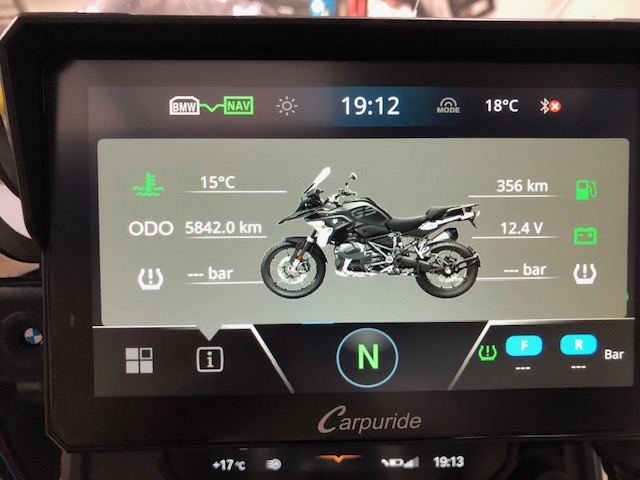

Hallo zusammen,
habe mir jetzt auch das 702 BS zugelegt über e...! War eine Aktion! Da ich immer mit der EDV auf kriegsfuss stehe, habe ich versucht das Bild laut Video beschreibung von meiner R1250 GS Tribleblack abzuspeicher. Alles funktioniert super, genau so wie ich es mir vorgestellt habe, ausser das ich unfähig bin das Bild einzufügen, hab mich aber schon damit irgenwie abgefunden, vielleicht aber noch nicht. Vielleicht erbarmt sich hier jemand im Forum der mir das richtge angepasste Bild zusenden könnte. Wäre Mega.
VG Jürgen

nein, da wo das Motorraddummy erscheint! Da möchte ich meine GS evtl. rein.
