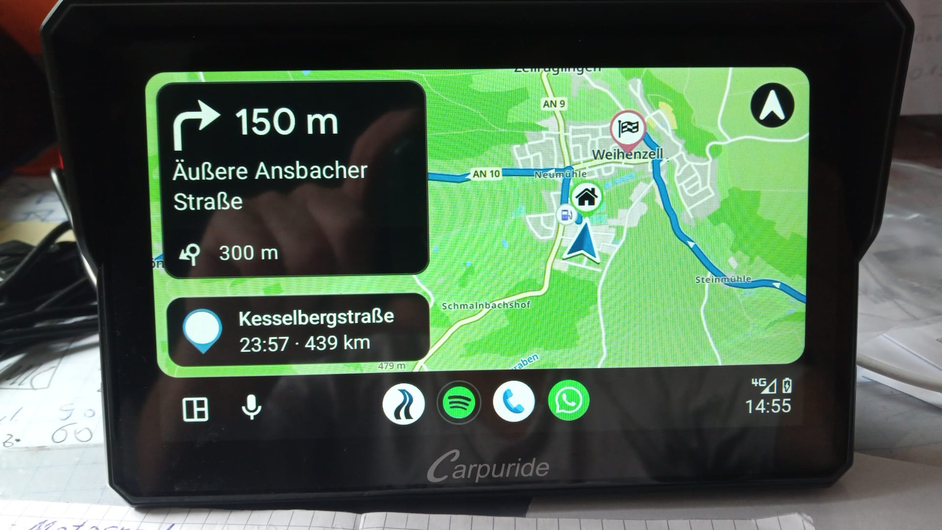

Ich habe ein Doogee mit Android 10 und ein Redmee mit Android 14
Habe mit den BM-05 von Carpuride besorgt, dazu das passende Netzgerät bei Amazon,mit dem Redmee gekoppelt und siehe da, es klappt alles. Auch mit Kurviger.
