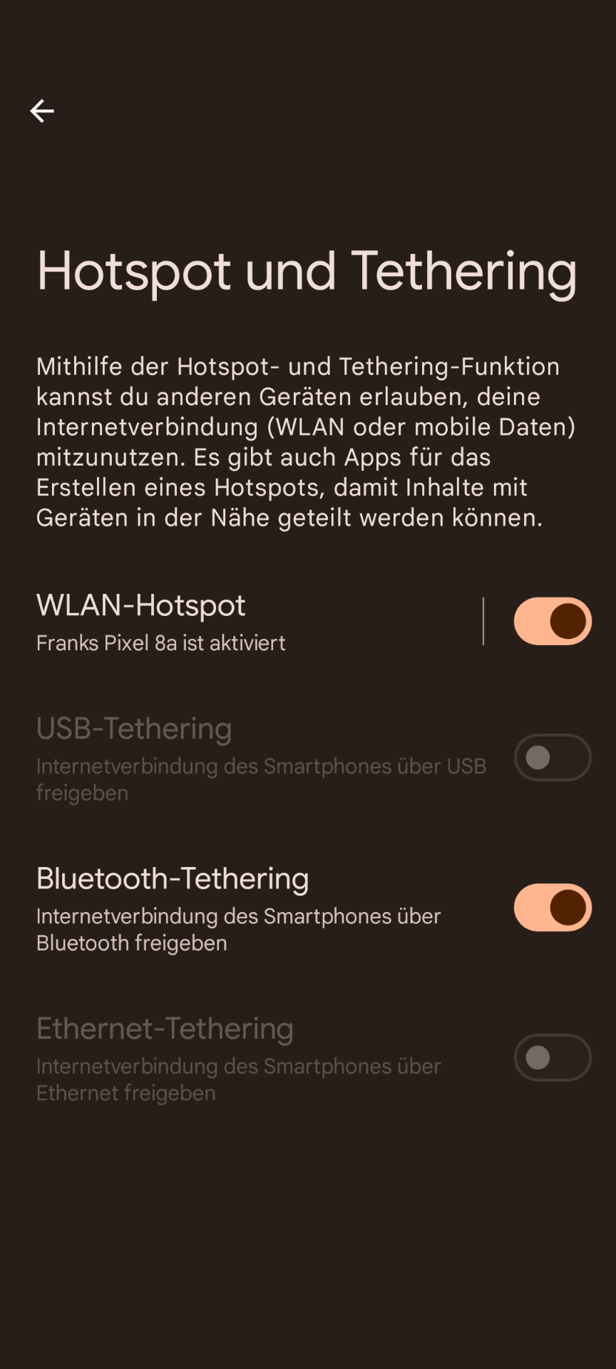

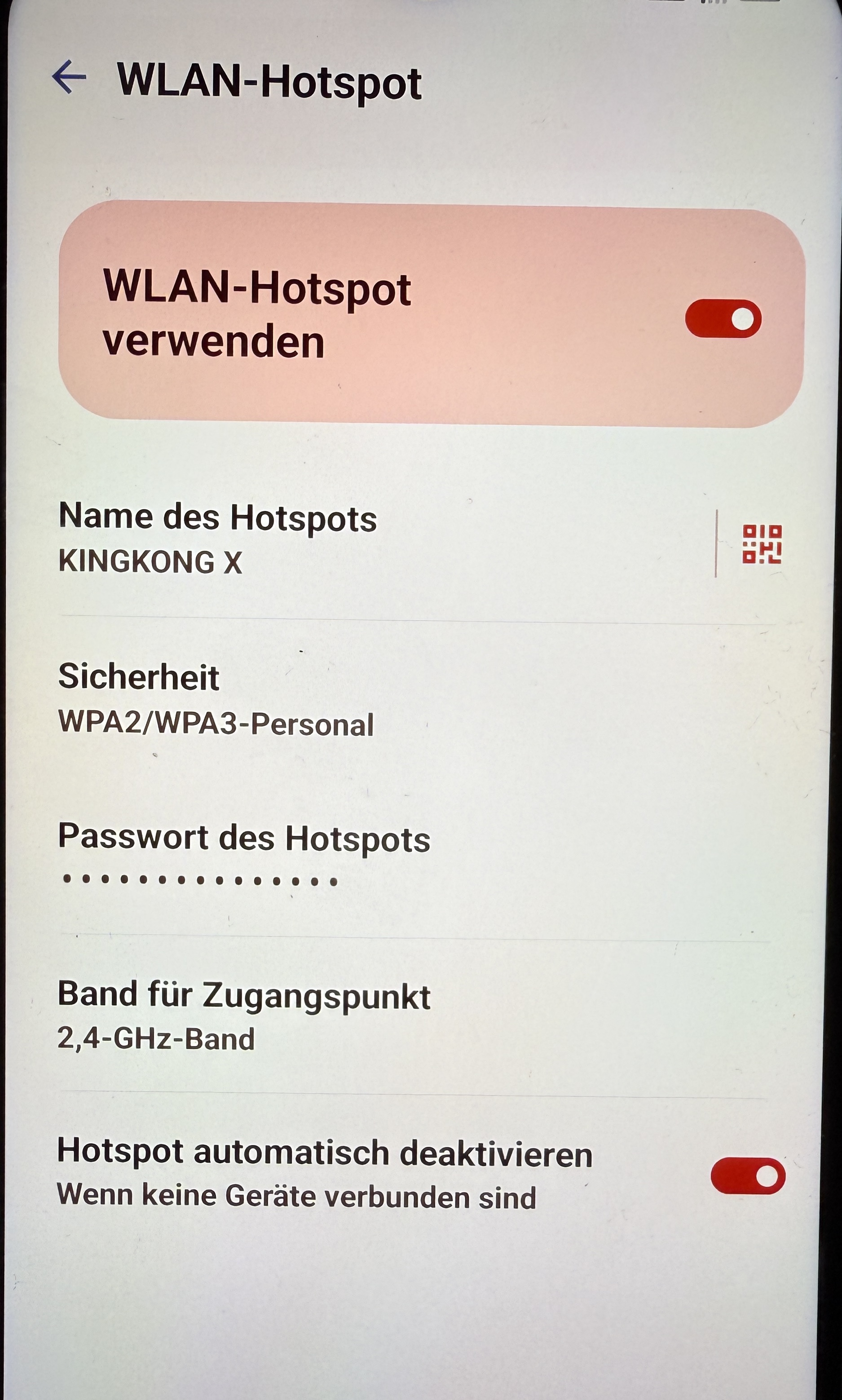

Das hat nichts damit zu tun, ob du dein Smartphone damit verbunden hast oder nicht. Hast du ein iPhone oder Android?
Parantapa
Parantapa
04.10.2023
1.865
R1250GS Triple Black 2022
Und du hast den Hotspot an deinem Handy aktiviert?
Wolkenfitzer
Wolkenfitzer
19.06.2025
10
Muss ich den Hotspot am carpuride auch noch freigeben? Da habe ich allerdings auch nichts gesehen, nur die Router aus der Nachbarschaft
Parantapa
Parantapa
04.10.2023
1.865
Du verwechselst da etwas. Die Verbindung zum Carpuride mit Android Auto, wird über Bluetooth gemacht, steht die Verbindung, wird auch eine WLAN Verbindung zwischen dem Handy und dem Carpuride aufgebaut. Keines von beidem hilft dir aber, das Carpuride zu aktualisieren. Dafür musst du eine Verbindung vom Carpuride zu einem WLAN oder dem Hotspot machen.
Wolkenfitzer
Wolkenfitzer
19.06.2025
10
Super, vielen Dank, oh Mann, mit deinem Hinweis hat es funktioniert :bounce:
