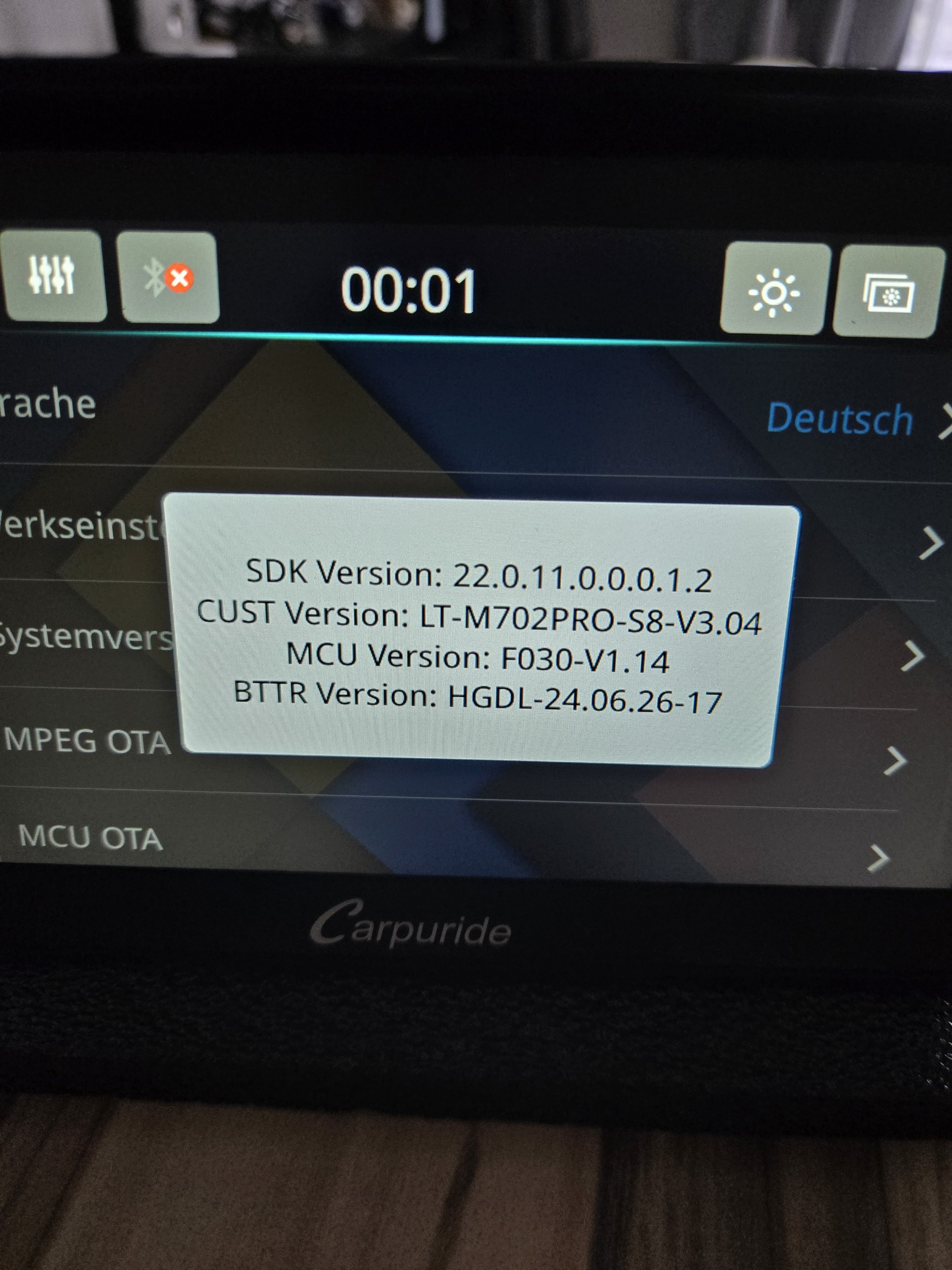

Bei mir steht es in Deutsch, aber schon bei V1.14
Klingt für mich nach Aktualisierung über SD Karte (SD0), ist aber hier nur eine Vermutung.

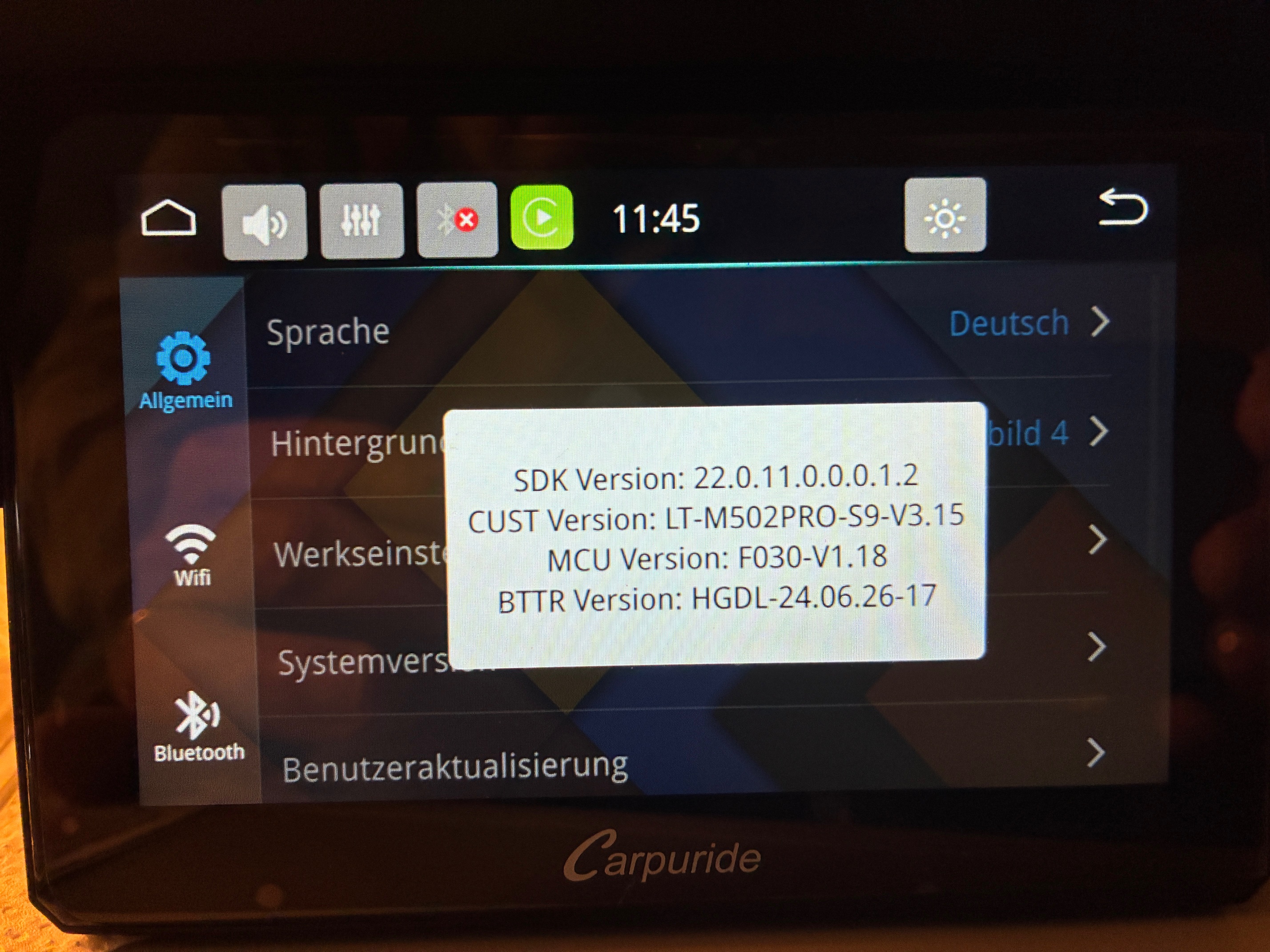

Hallo Gersil
du musst beim Support die Custom Version für dein Gerät anfordern. Die, die ich noch habe, dürften nicht mehr aktuell sein. Hast du noch ein Bild, welche Custom Version du hast?
Dann die CUST Version auf die SD Karte kopieren, SD Karte ins Carpuride stecken, den Einschaltknopf drücken und gedrückt halten während man das Gerät einschaltet. So startet das Carpuride von der SD Karte und installiert das Update. Bei der MCU Version funktioniert das nicht.

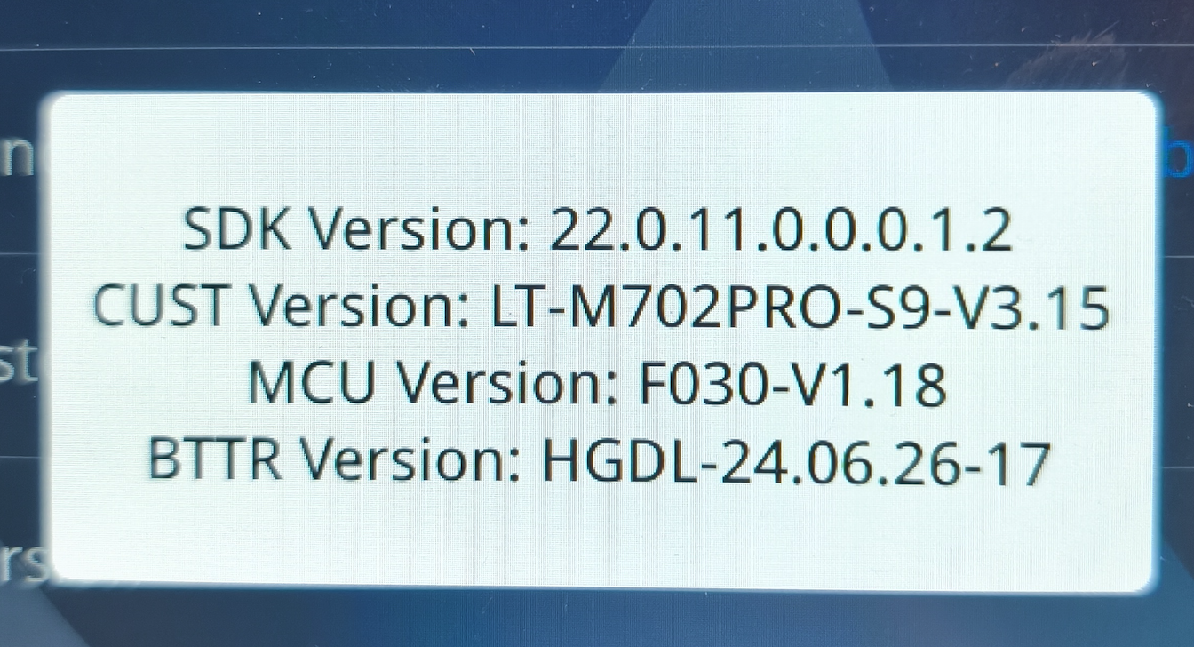

Gestern erfolgreich mein 702 BS per OTA aktualisiert:
