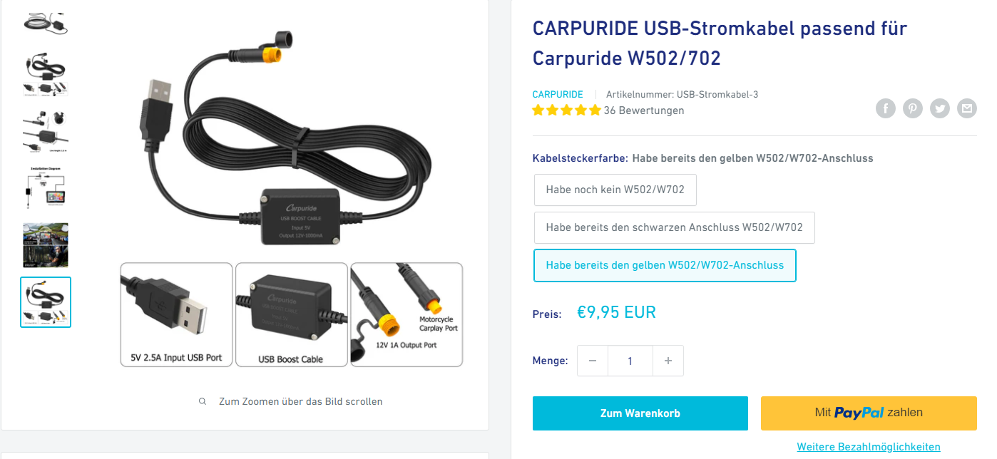

Bei den Vorgängern gab es zwei Varianten, die man an der Farbe des Steckers (rot oder gelb) erkennen konnte. Ich hab hier noch ein rotes USB Kabel rumliegen und probiere das, sobald das BM05 eingetrudelt ist.
Braucht vermutlich das gelbe, das andere ist zu breit. Warum auch immer das nicht mitgeliefert wurde?

Da muss man jetzt wohl noch das USB Adapterkabel dazu bestellen, das sollte
hoffentlich kompatibel sein...
Da ich davon ausgehe, dass ich denselben Lieferumfang beim BM05 wie Parantapa erhalten werde, habe ich mir einmal prophylaktisch das oben genannte USB-Kabel bestellt. Ein altes vom ersten W702 habe ich noch, das ist eben wie erwähnt, wohl zu breit. Na, eines von beiden wird dann ja schon funktionieren.
Das neue Carpuride W702BS wird ja noch zur richtigen Herausforderung :spin:

Habe gestern Abend noch an Carpuride geschrieben. Heute früh die Antwort, das BM05 wird mir ebenfalls geschickt, habe gleich das USB Kabel dazugeordert. Eins muss man ihnen lassen, Sie reagieren sofort. Die Bemühungen kann man ihnen nicht absprechen. Muss auch mal erwähnt werden.

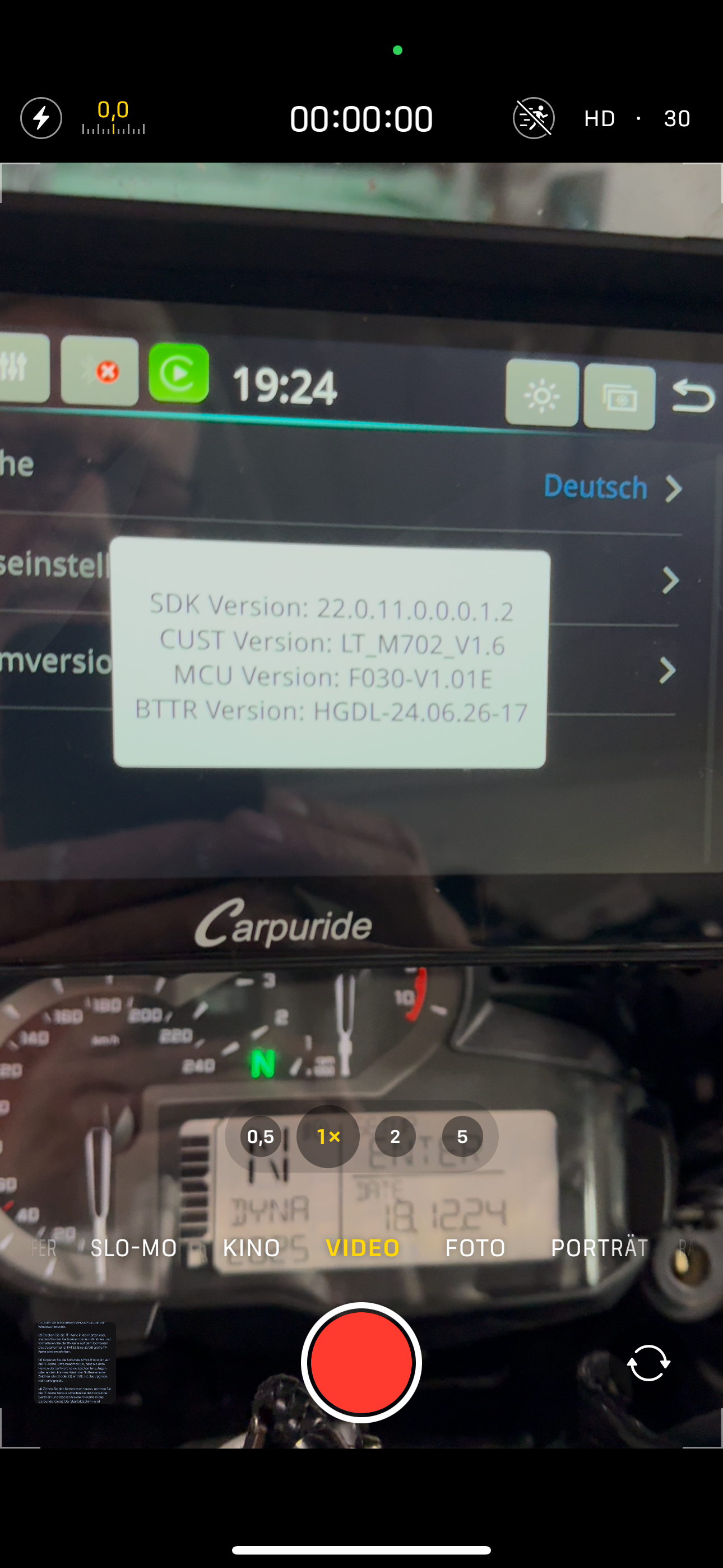

So sieht es bei mir aus, bei Auslieferung und nach dem ersten Update aus dem Forum. Kompass geht nicht - nur wie ihr das mit dem Bild macht ist mir schleierhaft - es sind auch alles 1250 GS und ich habe ja noch die 1200 ADV.

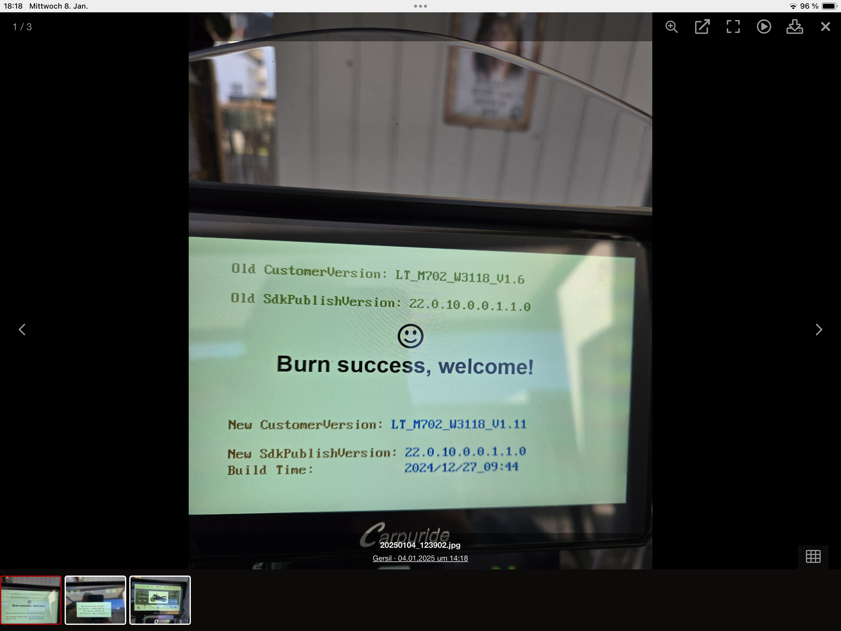

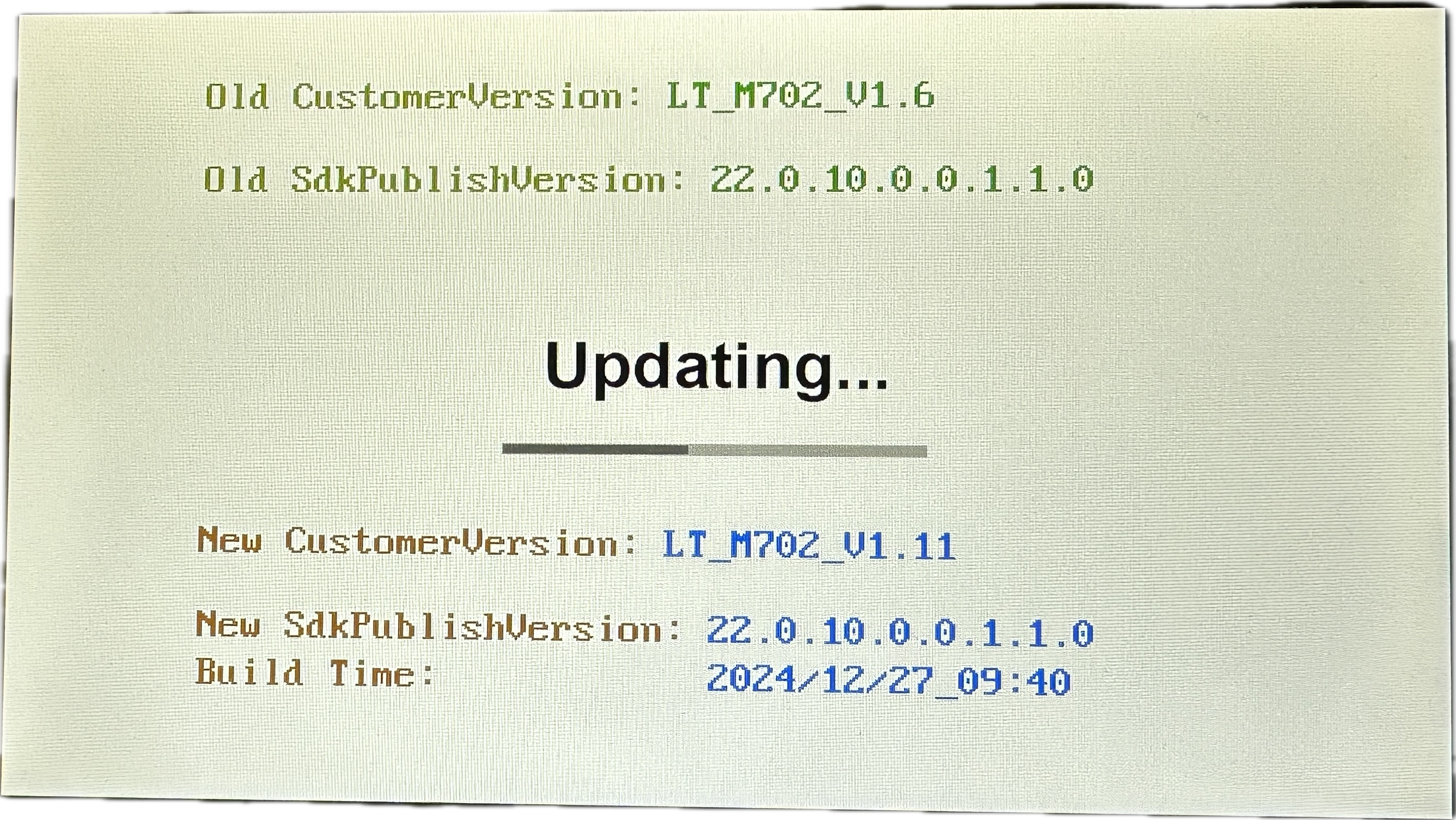

Hi Leon

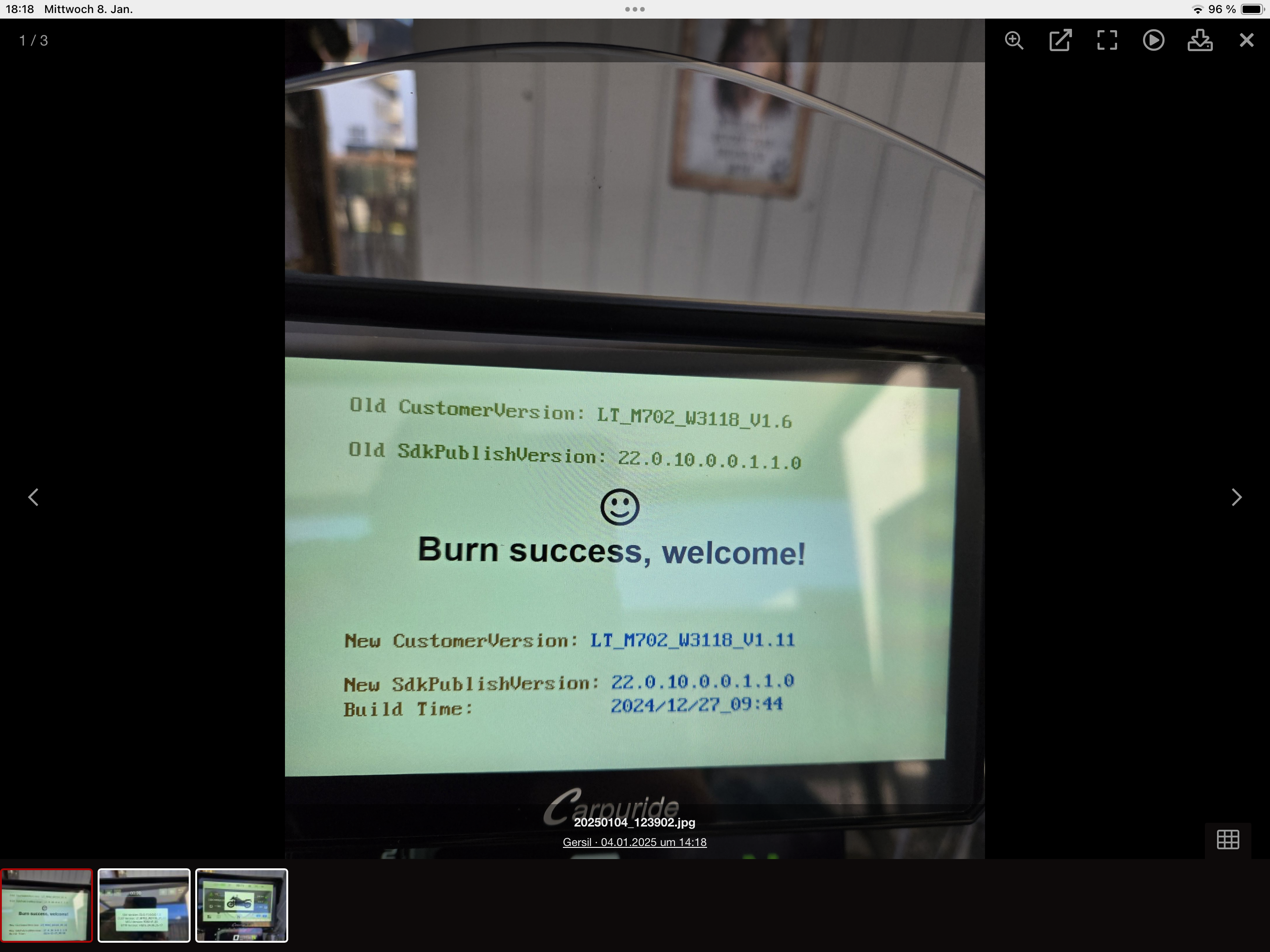

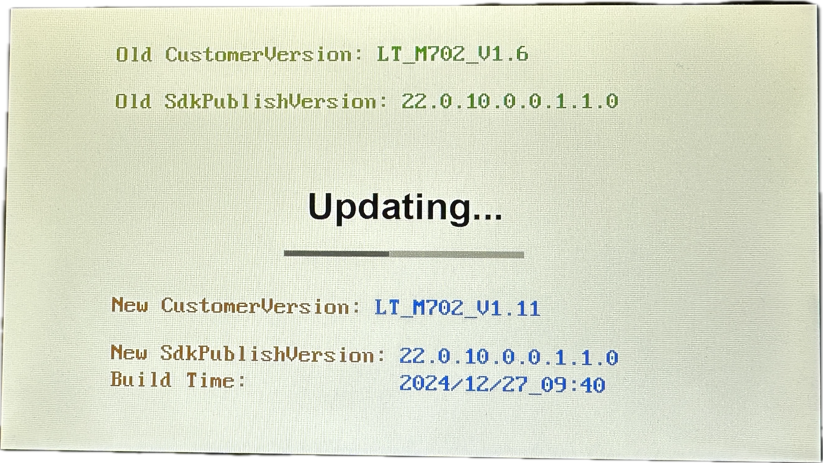

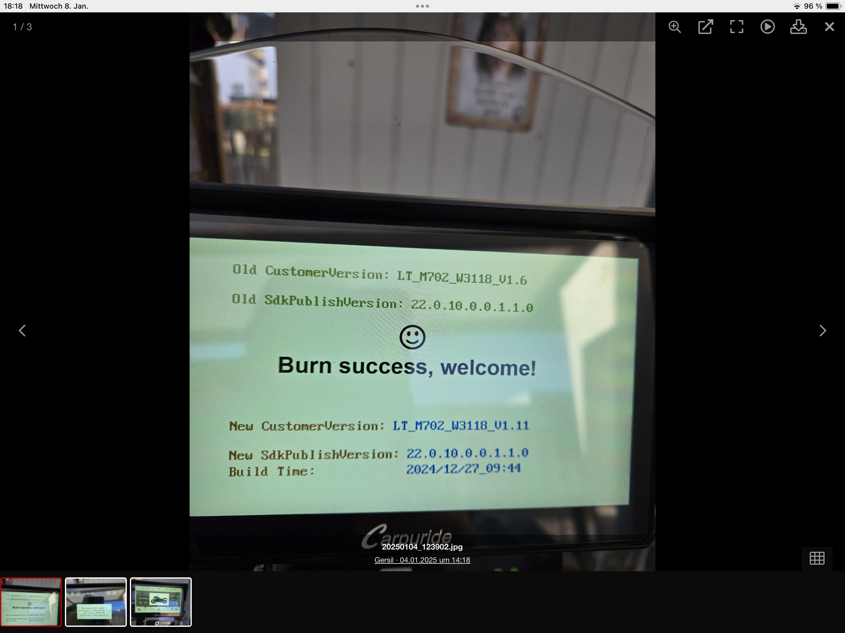

sehe ich das richtig, du hattest am Anfang die CUST Version LT_M702_V1.06, hast aber die CUST Version LT_M702_W3118_V1.11 installiert?
Und es geht jetzt noch alles ausser dem Kompass?
Was meinst du mit Kompass geht nicht?
Das WW funktioniert auch?
Hast du ein Bild wie es jetzt aussieht bei dir?
Eigentlich hättest du die LT_M702_V1.11 nehmen müssen, so wie es in der Anleitung steht. Bei deinem Gerät würde es so aussehen:
Anschliessend muss noch die MCU Version F030-V1.06 drauf.
Ich nehme an, du meinst das Bild in der Motorradinfo? Welches Modell der GSA 1200 hast du? Ich mache dir ein Bild, wenn ich die GSA finde.

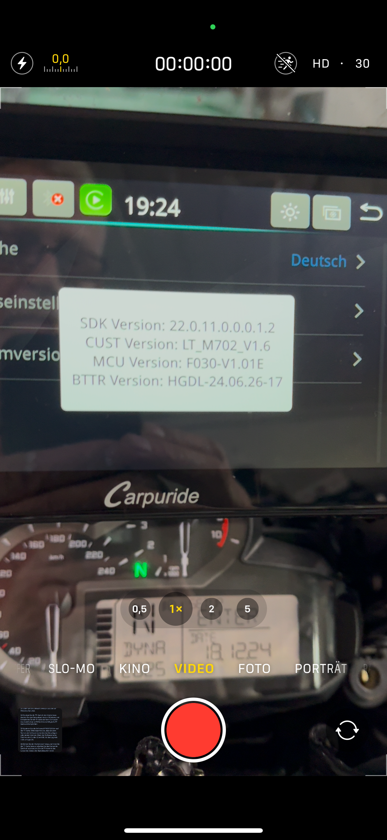

Leon2011
Leon2011
15.08.2021
195
Hey, also ob es jetzt noch klappt weiß ich nicht aber wo ich es Obsthändler hing alles - auch das WW Rad und auch bei MRA. Da konnte ich rein und raus zoomen. Wollte es später eh mal testen ob es geht. Ich fahre aktuell eine 2016 R1200 GS ADV - aber wie ihr diese Bilder einfügt das is zu hoch für mich 🥴 so sah es bei mir aus, wenn ich nachher draußen bin mache ich mal ein Bild.

Hi Leon
Mit dem Kompass meinte ich geht nicht weil da die Meldung kam - Kompass Kalibrieren
