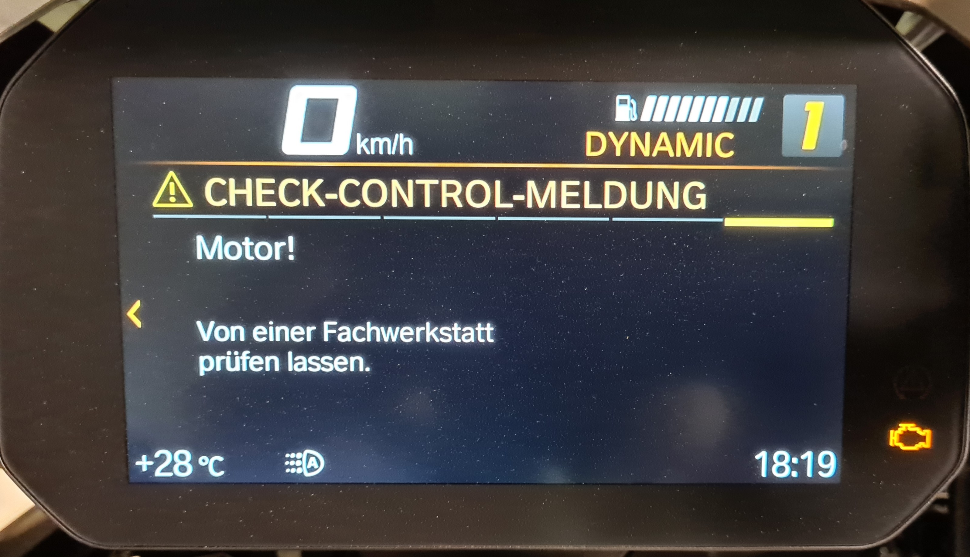

Folgendes ist passiert und das Problem "wahrscheinlich" schon erledigt. :schulterzucken:
Möchte aber doch gerne wissen, warum ich im Display diese Anzeige hatte.
Facts:
  • Motorrad auf Anhänger geladen (ein paar Stunden davor noch ca. 20 km gefahren - alles o.k.)
  • mit Auto und Motorrad-Anhänger nach Livorno gefahren - abends eingecheckt - nächsten Morgen mit Anhänger nochmals 200km nach Arbatax gefahren
  • Motorrad abgeladen und kurz gestartet (da wir noch eine Halbtagesrunde fahren wollten)
  • dann kam folgende Anzeige :grosse-augen:
  • haben dann geprüft ob etwas locker war. Durch Gurte abgeklemmt wurde oder der Motor irgendwelche Unregelmäßigkeiten aufzeigt (nichts gefunden)
  • sind danach noch eine ca. 150km Tour gefahren (gelbes Warnsymbol rechts unten im Display weiterhin vorhanden)
  • klar, es war Sonntag und BMW-Händler nicht erreichbar (folglich e-Mail an meinen Servicemann bei BMW geschrieben)
  • Montagmorgen Antwort: soll "am Gasgriff unten" prüfen ob alles fest ist. Wenn Motor "normal" läuft, fahren und wenn ich wieder zuhause bin, prüfen lassen. (seine Anmerkung: diese Störung kann aber nur vom Händler resetet werden)
  • die nächsten 2 Tage ca. 600km gefahren - keine Probleme und gelbes Warnsymbol rechts unten im Display weiterhin vorhanden
  • nach diesen ca. 750 km ist kurz vor dem Hotel die "komplette Fehlermeldung" (Symbol und Anzeige gem. Foto) verschwunden.
  • und auch die restlichen Tage nicht mehr aufgetaucht.
o.k.
  • eigentlich alles erledigt :schulterzucken:
  • oder vielleicht doch nicht (Anmerkung: mein Händler ist 200km von mir entfernt - also nix mit schnell ein Diagnosegerät dranhängen)
  • und in KW40 möchte ich noch für 3 .. 4 Tage ins Umfeld "Levico Terme" fahren und habe keine Motivation, wegen ggf. einer Kleinigkeit, eine 400km Händlertour zu fahren
Frage an die Schwarmintelligenz :zwinkern:
-> Hatte jemand von euch auch schon mal diese Fehlermeldung und welche Ursache war es.
Danke für ein Feedback

Ich kann/möchte Dich beruhigen: Ziiiemlich wahrscheinlich ist die Auspuffklappe beim öffnen hängengeblieben; ein "Fehler", welcher keinerlei/kaum negativen Einfluss hat!
Es gibt mittlerweile übrigens einen modifizierten Krümmer deshalb (neue ET-Nummer), weil das "Problem" bekannt ist.
Also einfach weiterfahren ... und iwann bei Gelegenheit machen lassen!

Sobald irgendein Fehler in Zusammenhang mit Abgas auftritt kommt bzw. muss die Warnlampe kommen. Das würde mit der Auspuffklappe zusammenpassen.
Der Weg zu deinem Händler wäre aber nicht umsonst weil da mit ziemlicher Sicherheit etwas im Fehlerspeicher vom Steuergerät eingetragen wurde, und du dann zumindest weißt was es war.
Der Fehler ist gespeichert auch wenn die Warnlampe nicht mehr leuchtet, kenn ich zumindest bei den Fahrzeugen so.

Wurde bei mir jetzt verbaut... hattest also Recht mit der Annahme...
Ja, kann ich so auch bestätigen.
Habe gestern (bei km-Stand: 16.500) auch die def. Klappe austauschen lassen.
(Bin ca. 2.500km mit def. Auspuffklappe gefahren - no problem)
Interessant:
Auspuffklappe war offen und hat sich richtig festgesetzt -> ausgetauscht hat der Händler den kompletten Krümmer
(wäre dies nicht unter Garantie gelaufen, dann hätte ich inkl. Arbeitszeit ca. € 1.600,- bezahlt) :eekek:

Genau so war es bei mir auch. Klappe offen und Bombenfest. Ob an selbiger was modifiziert wurde, weiß ich nicht, ändert aber nichts dran, dass diese Konstruktion Grütze ist.
Sollte bei mir die Klappe wieder festhängen, werden die Züge ausgehängt und weiter gefahren. Die Car Garantie zahlt hier eh nix....und gemerkt habe ich die hängende Klappe ebenfalls nicht :pattpatt:

Update:
Anruf von BMW „Klappensteuerung defekt, kommt ein neuer Krümmer dran, kostet normal 1600€, (bei mir Garantie)“
Die Frage, ob es einen überarbeiteten Krümmer gibt, hat der Werkstattmeister verneint, es gibt nix neues an Krümmer, 1 zu1 tausch..
Ich hab Ihn dann gefragt, ob ich jetzt jedes Jahr einen neuen Krümmer kaufen muß, meine ist ja erst 1 Jahr alt….
War Ihm echt peinlich!!!
“Das Teil liegt hat blöd positioniert und bekommt den ganzen Dreck vom Hinterrad ab.“ meinte er.
Hoffe der neue Krümmer hält länger!!!
