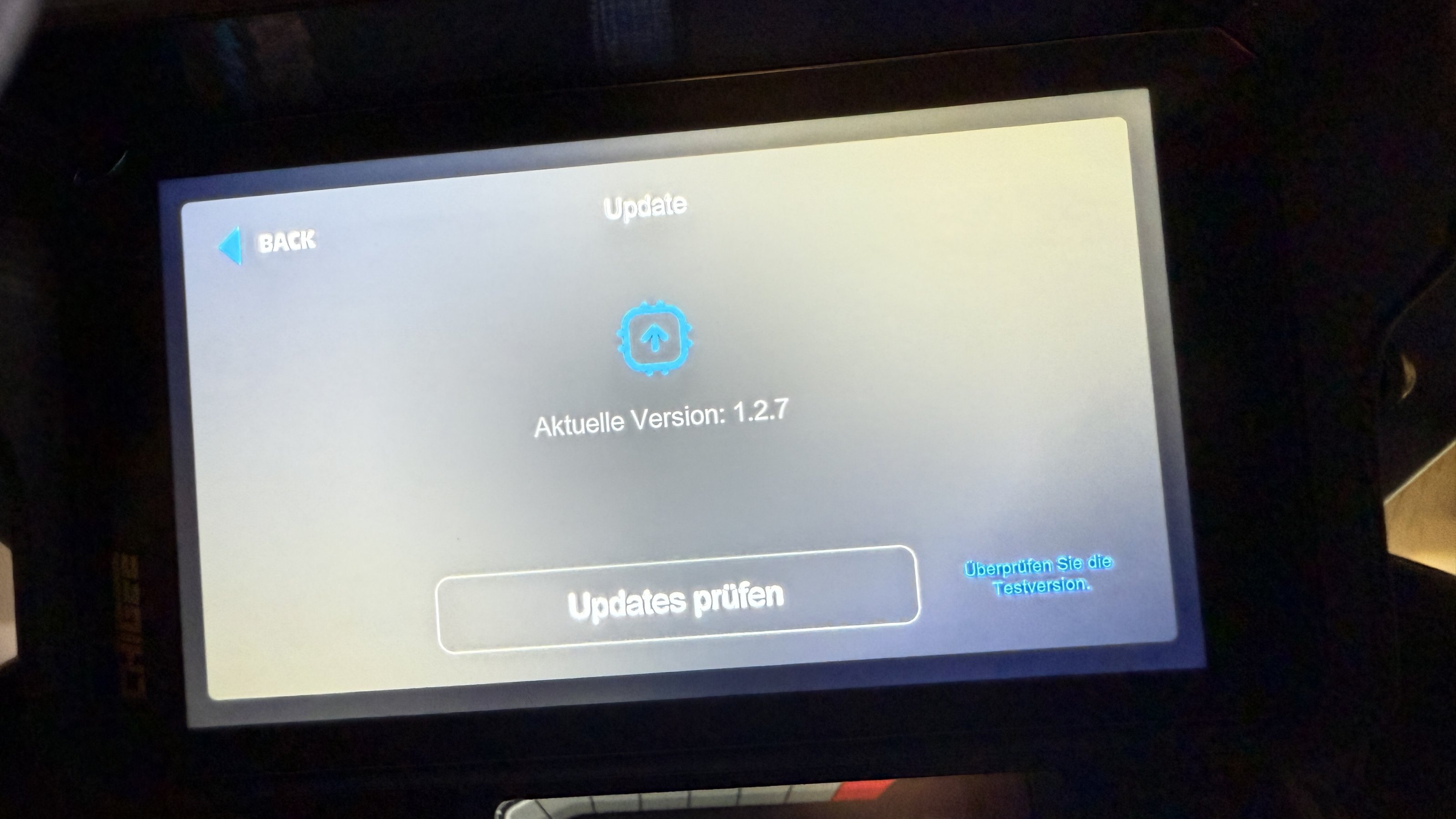

Hi Leute,
gestern kam mein Aio 6 Max aus Dänemark. Soweit funktioniert alles, aber ich kann das Gerät nicht mit dem Wonder Weel steuern. Wenn ich die Menütaste länger nach oben drücke erscheint nicht die NAV Anzeige. Anscheinend bekomme ich auch keine Daten vom Moped (1300 GS) da auch kein Reifendruck angezeigt wird.
was mache ich falsch❓

Hast du das Gerät aktualisiert auf Version 1.2.7?

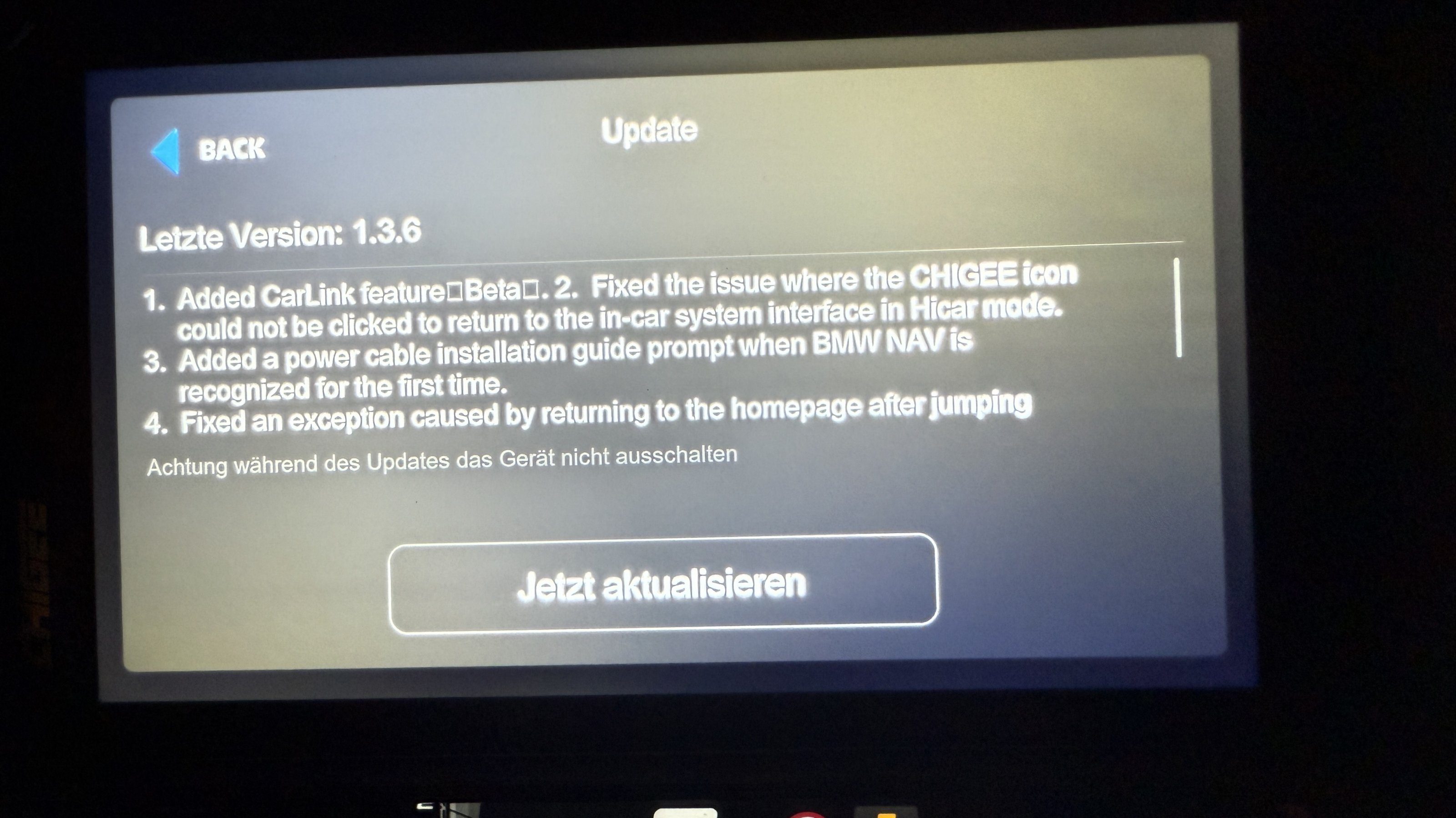

Ich habe das LTE, das ist eventuell weiter. Hast du auch unter Beta geschaut?
Parantapa
Parantapa
04.10.2023
1.608
R1250GS Triple Black 2022
Bei Updates prüfen steht rechts daneben in blauer Schrift überprüfen sie die Testversion.

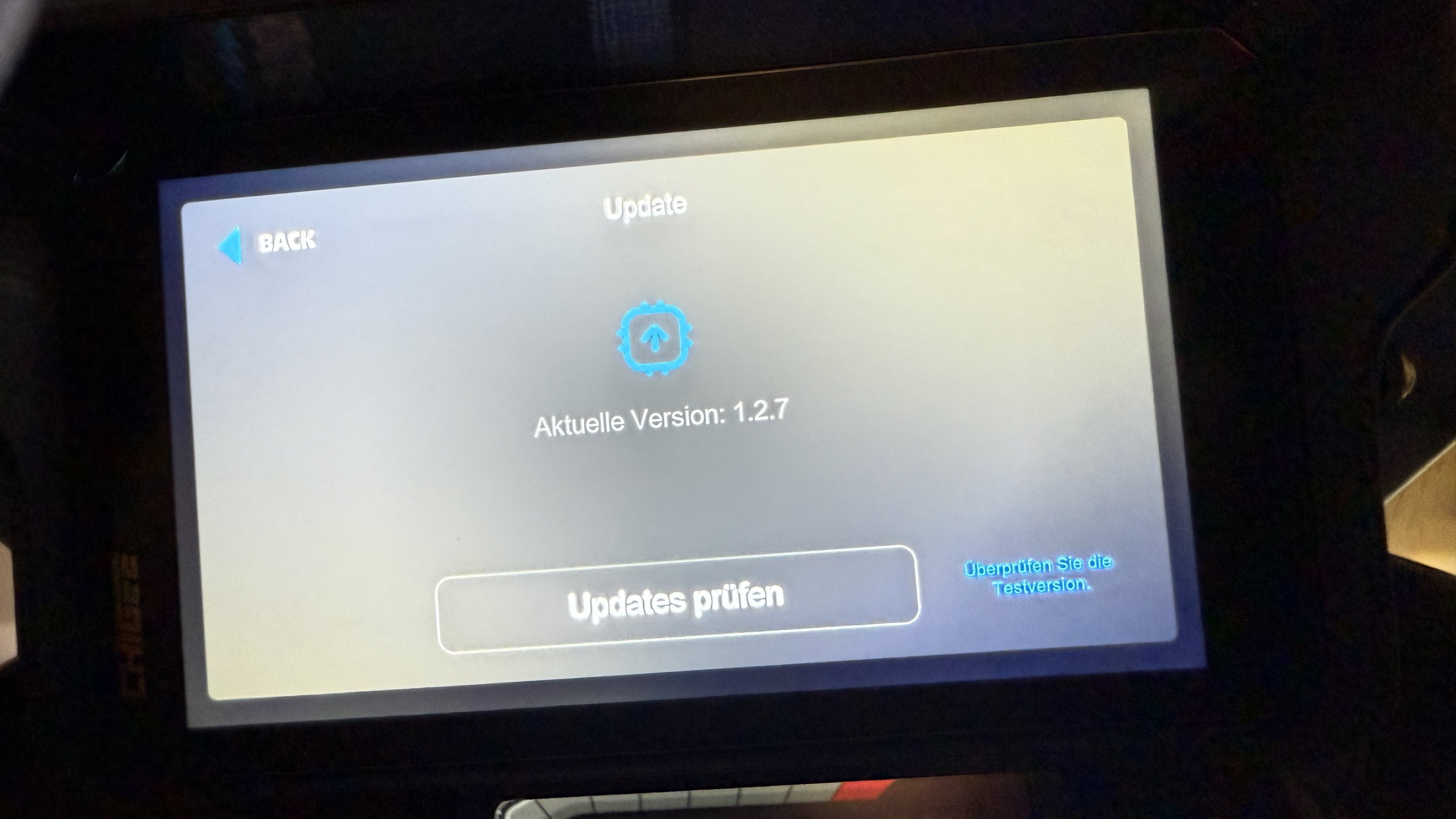

Okay das mit der Test version habe ich nicht gemacht, das werde ich morgen mal checken.

Ich habe nun das Update der Betaversion gemacht. Und war eben beim freundlichen. Der Navigator funktioniert einwandfrei, also liegt es nicht am Motorrad sondern am AIO. Vielleicht hat das BMW Modul eine Macke 🤷‍♂️
