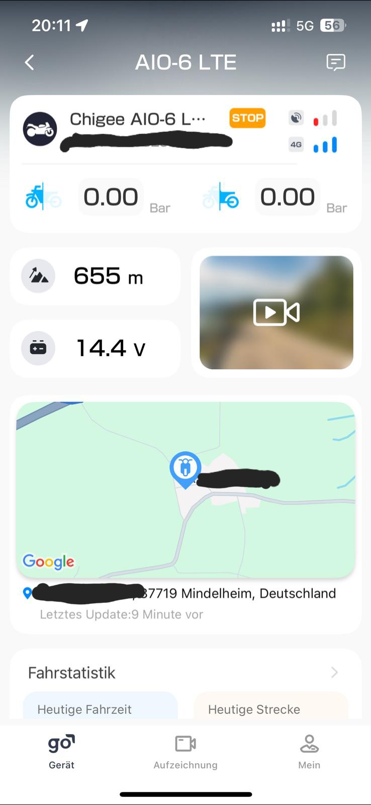

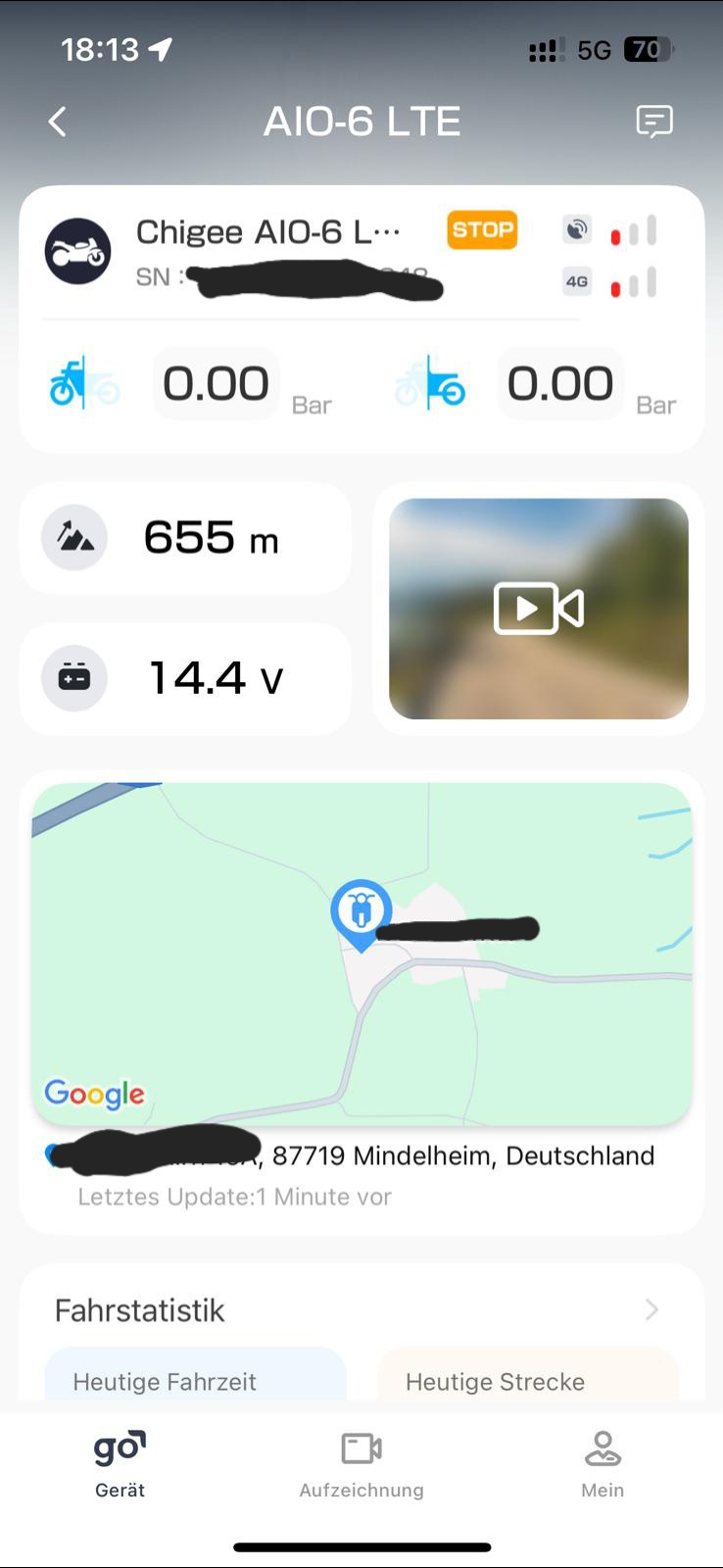

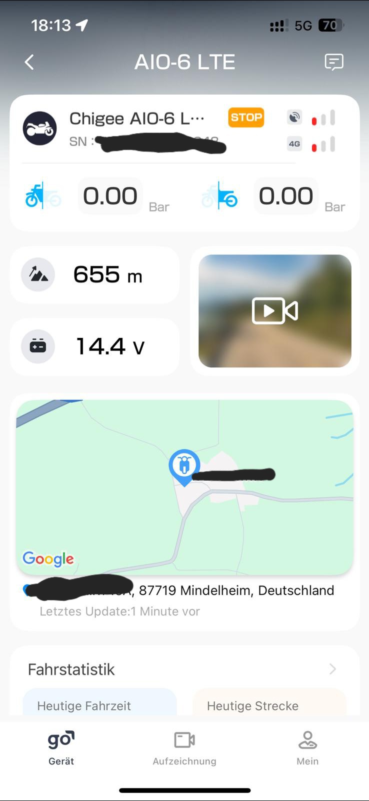

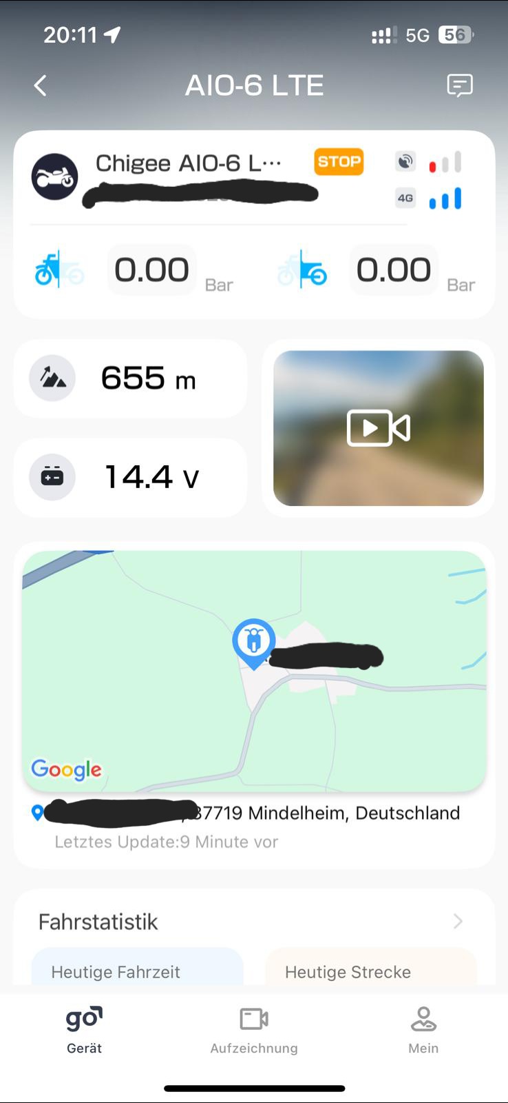

Danke, ja, für Masse und Dauerplus hab ich genau das gemacht. Zündungsplus hab ich mir jetzt tatsächlich von der Bordsteckdose neben dem Tacho geholt.
Hab alles installiert, funktioniert auch soweit.

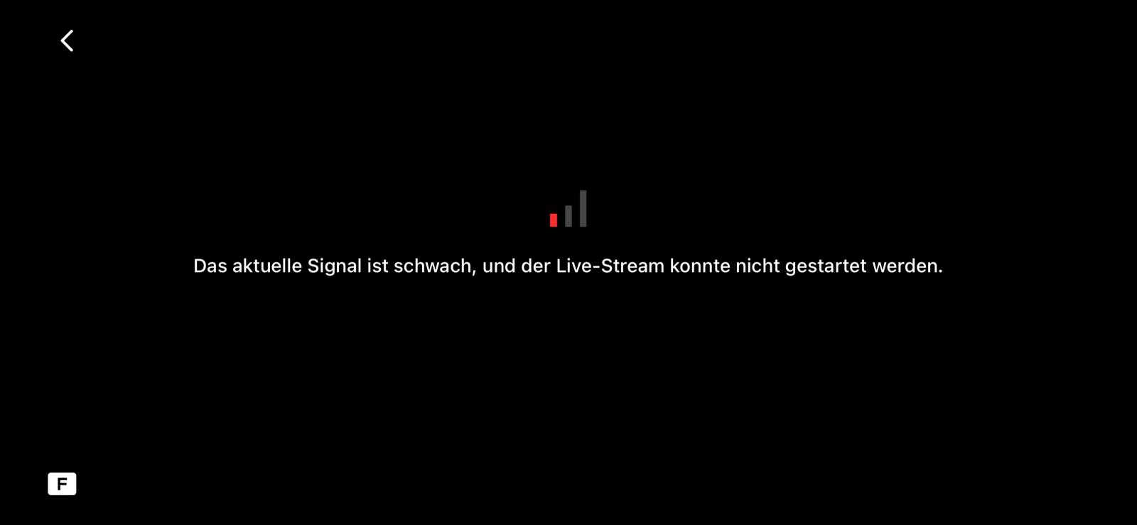

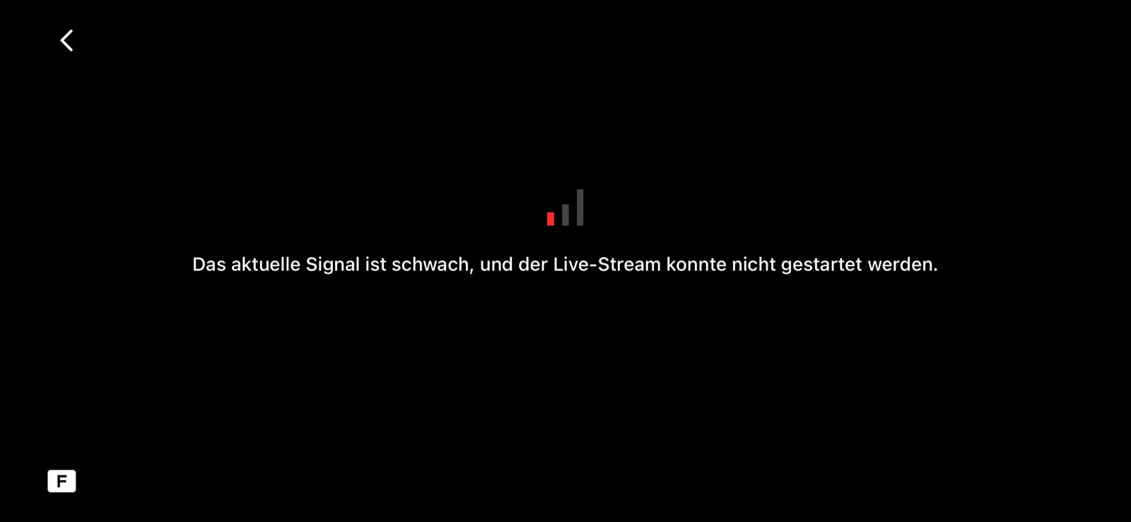

Allerdings komme ich bei meiner LTE-Version nicht per App auf die Kameras.
Hat das Problem sonst auch schon jemand gehabt?
Verbindung scheint es aber zu haben, vor dem Versuch auf die Kamera zuzugreifen ist 4G blau, danach rot.
Es werden auch andere Daten wie der Standort anzeigt. Muss wohl mal dem Support schreiben.

Grundsätzliche Frage an die Leute mit der LTE-Version - hat da jemand mit der mitgelieferten App schon mal ein Video übertragen bekommen? Mir kommt es so vor, als wäre die Karte nur für EDGE / 3G freigegeben. Angeblich bucht sich die ja lt. Chigee-Tabelle auch ins Telekom-Netz ein.
Wenn ich nämlich eine eigene Telekom-SIM einlege, funzt die Videoübertragung problemlos. Macht aber wenig Sinn das so zu betreiben (kostet mich 5€ im Monat als Multi-SIM), da man dann zusätzlich eine Service-Pauschale zahlen darf. Die entfällt bei Nutzung der mitgelieferten SIM, wenn ich das richtig verstanden habe.
