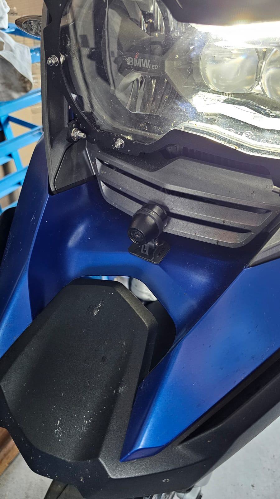

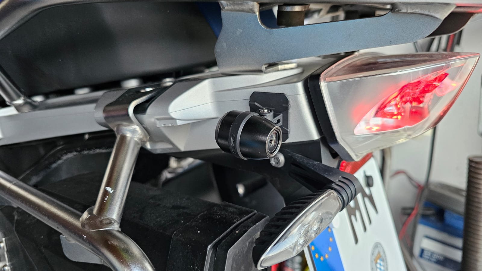

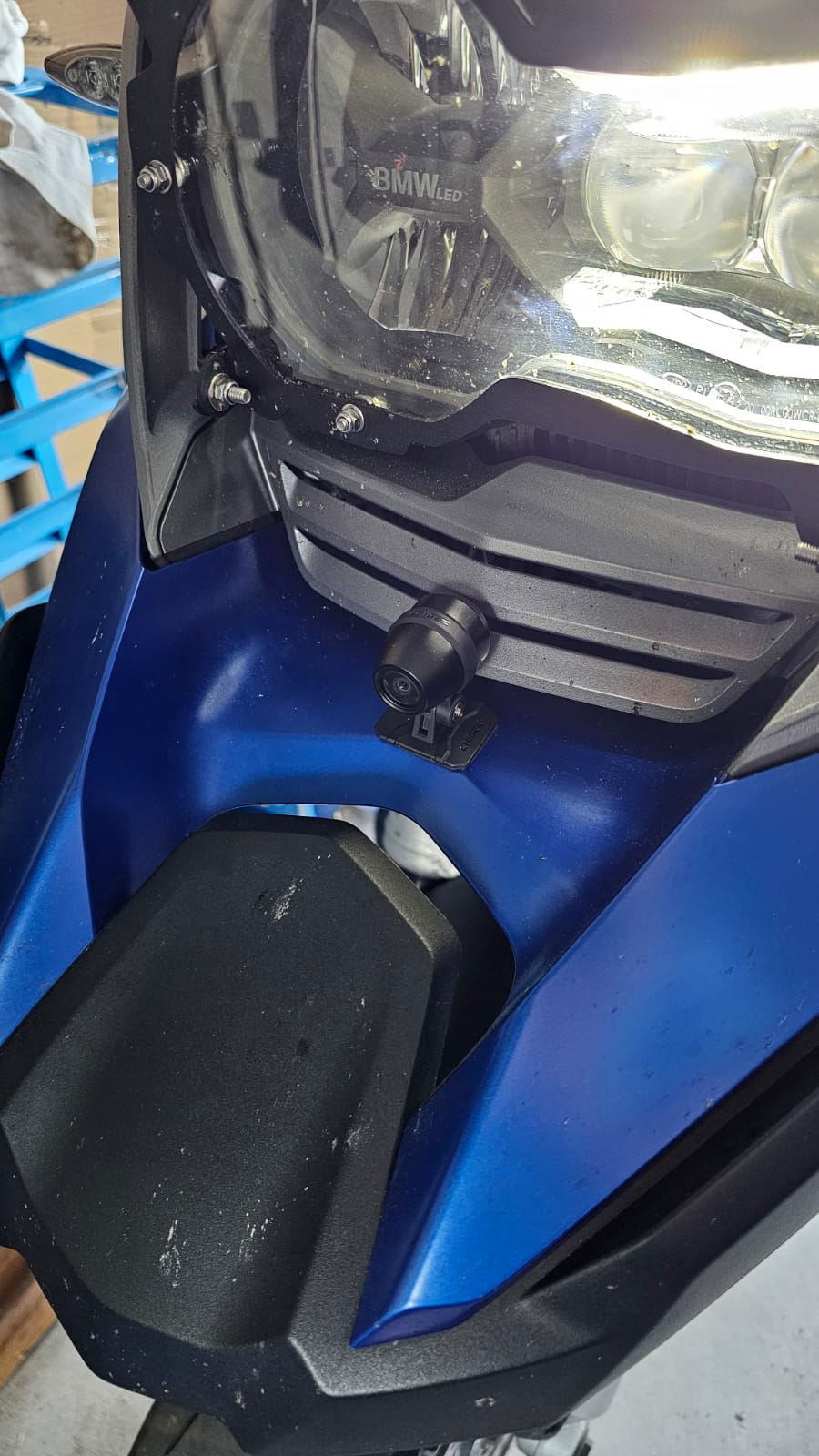

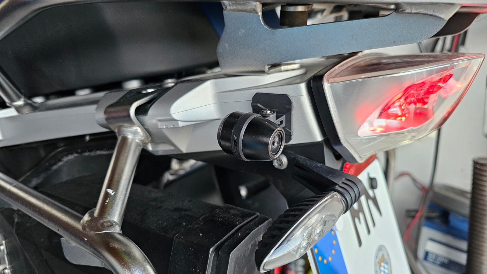

Hat schon jemand die Kameras an der 1250er verbaut ?
Gibts was besonderes zu beachten, werd mich am WE mal dranmachen

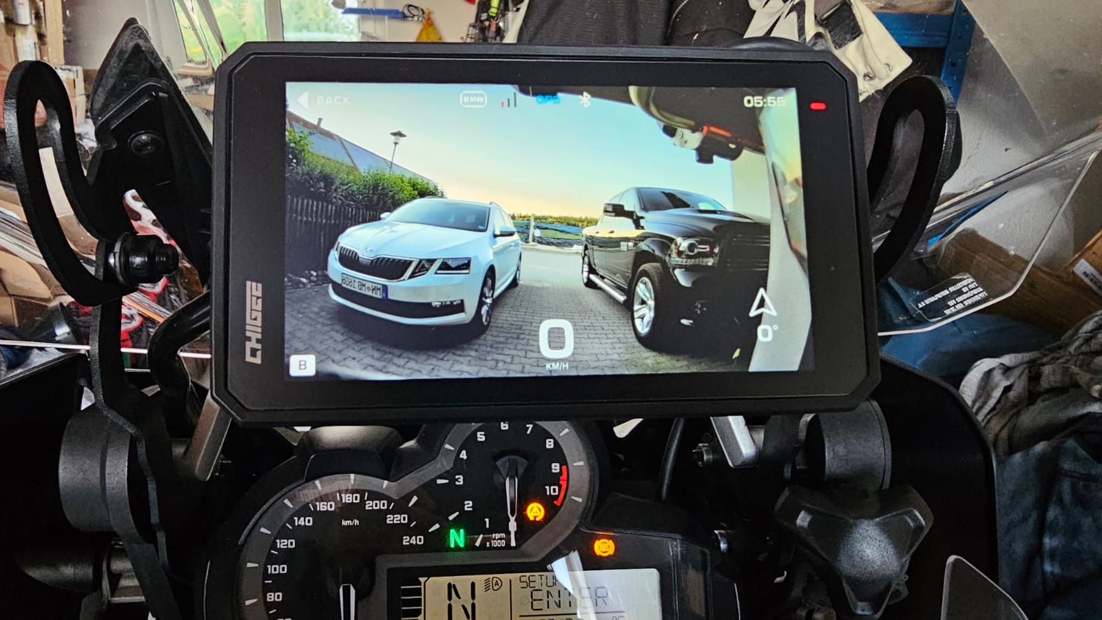

Die sieht doch im Grunde genauso aus wie die 1200er oder? Da hab ich mal Bilder gemacht.
Vorne bin ich einen Kompromiss eingehen, wenn die Kamera ganz vorne am Schnabel sitzt, hat man zwar keine Ränder, aber sieht halt echt kagge aus....
Edit: Link zu nem Video auf Facebook, das ich mit der Frontkamera gemach habe:
CHIGEE GROUP | So, today was my first longer trip with the AIO-6 LTE | Facebook
