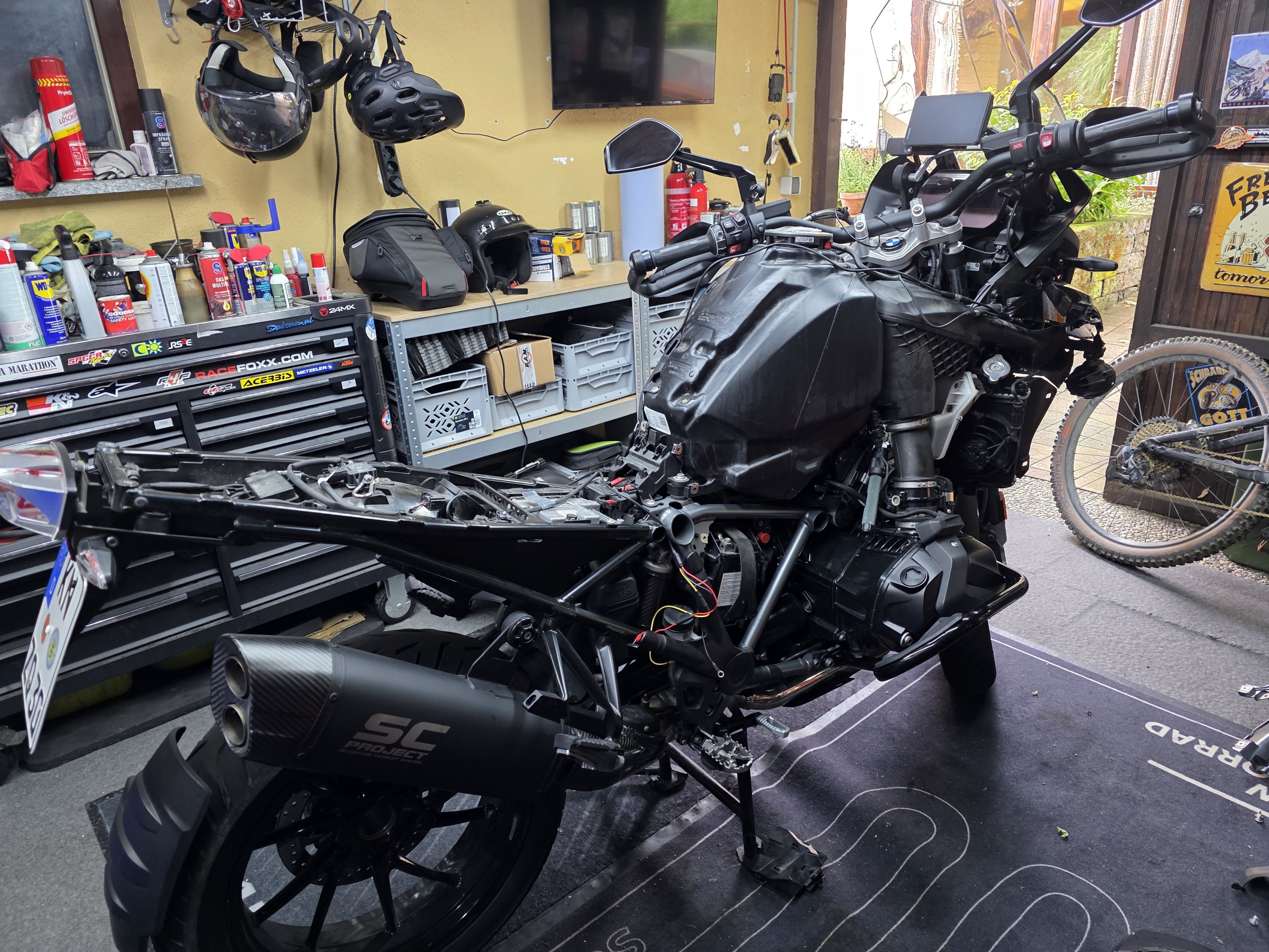

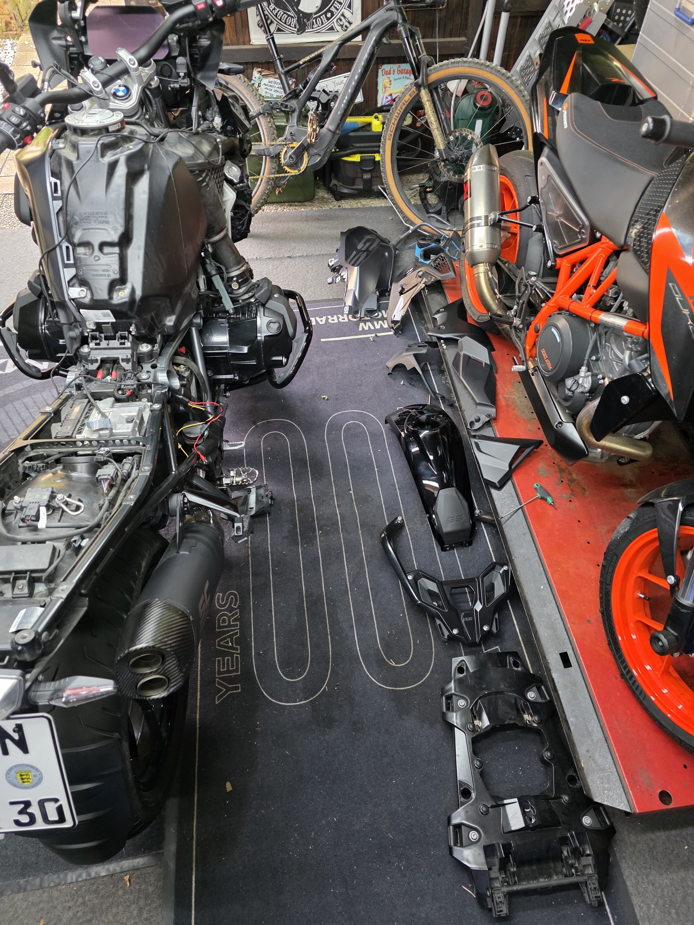

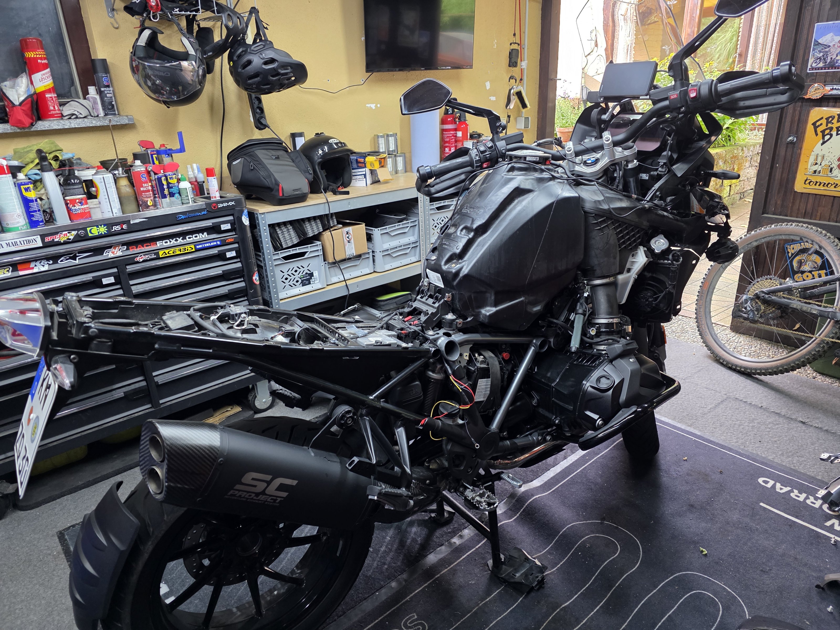

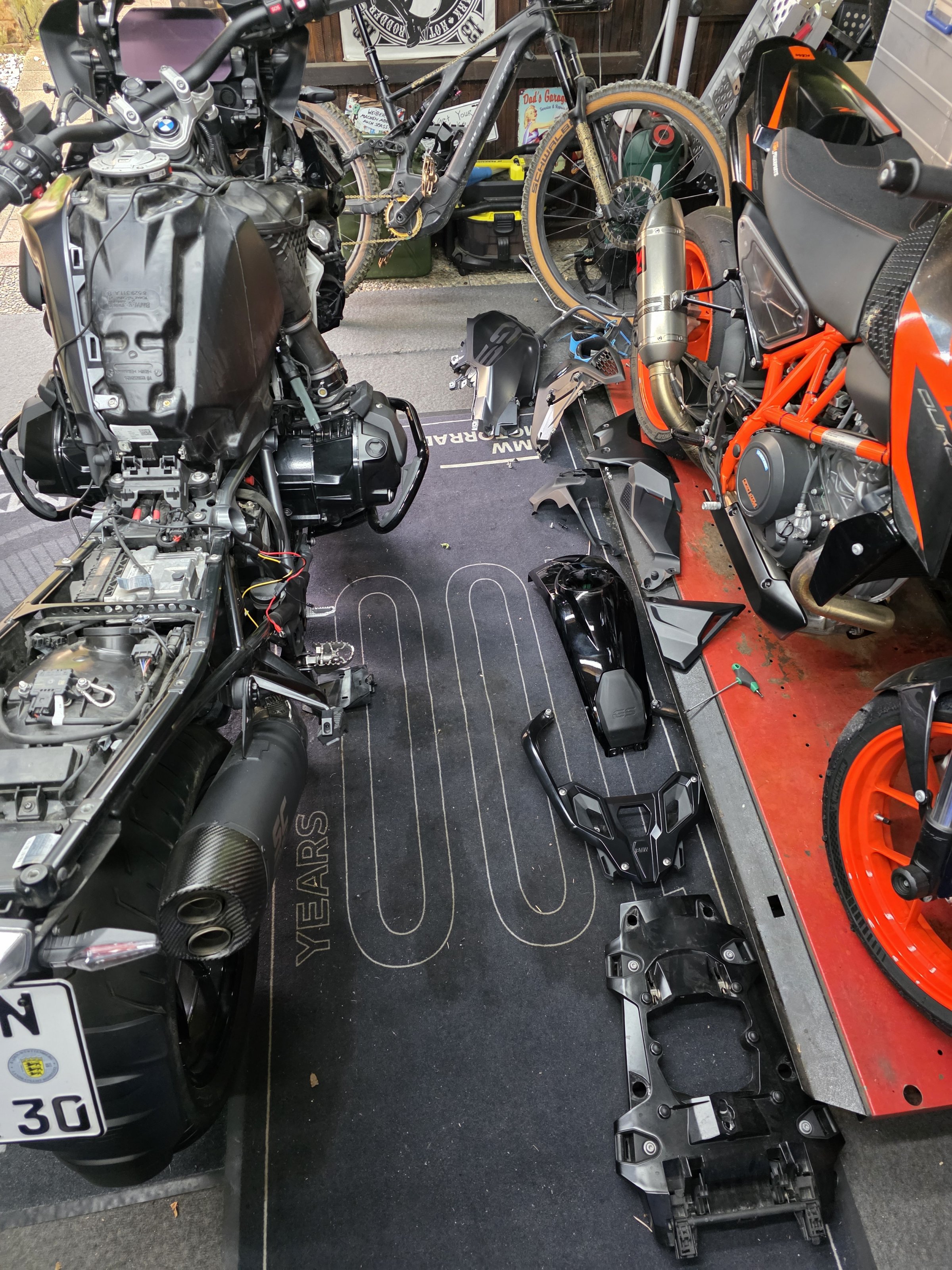

Hab gerade angefangen die Kameras zu installieren.
Wo wird am besten das gelbe Kabel angeschlossen ( ACC - müsste geschaltetes Plus sein )

Oh Mann, wegen 2 Kameras 😂. Das gelbe Kabel müsste irgendwo unter dem Sattel angeschlossen werden.

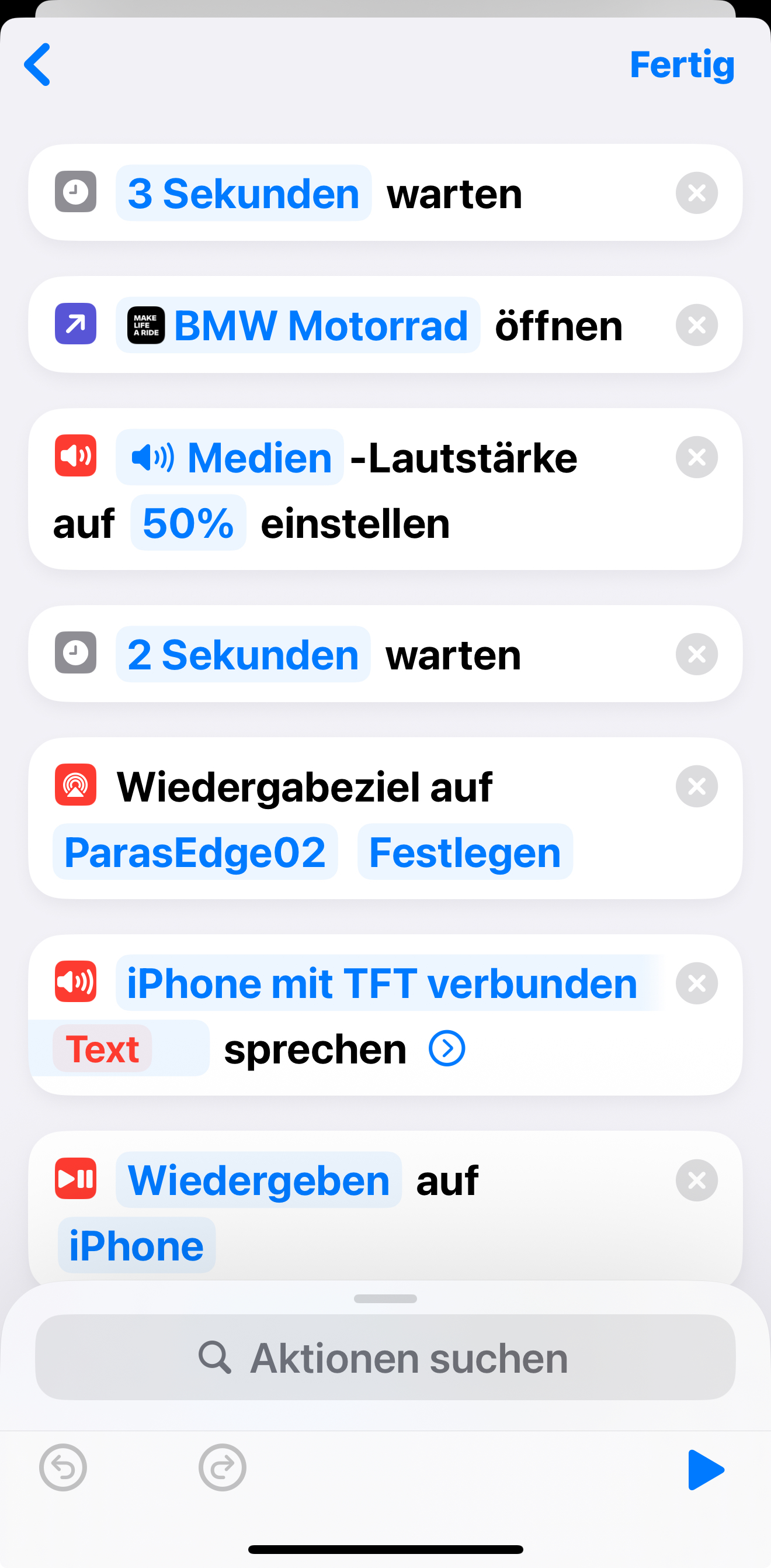

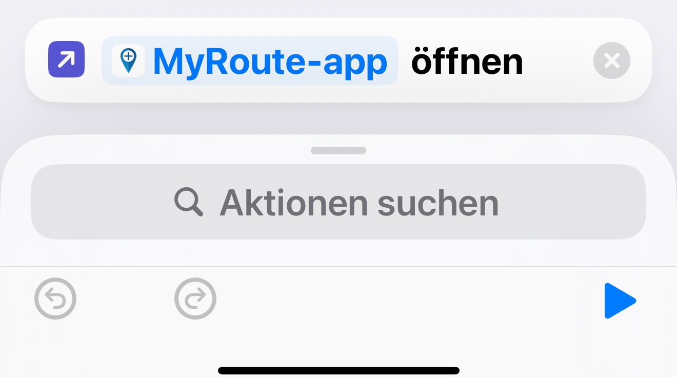

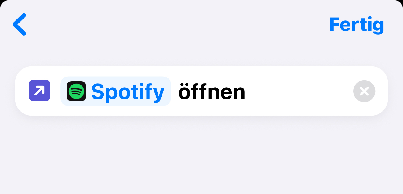

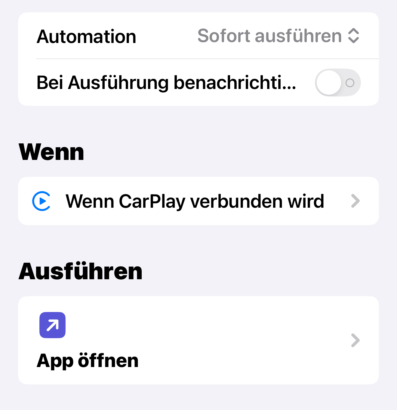

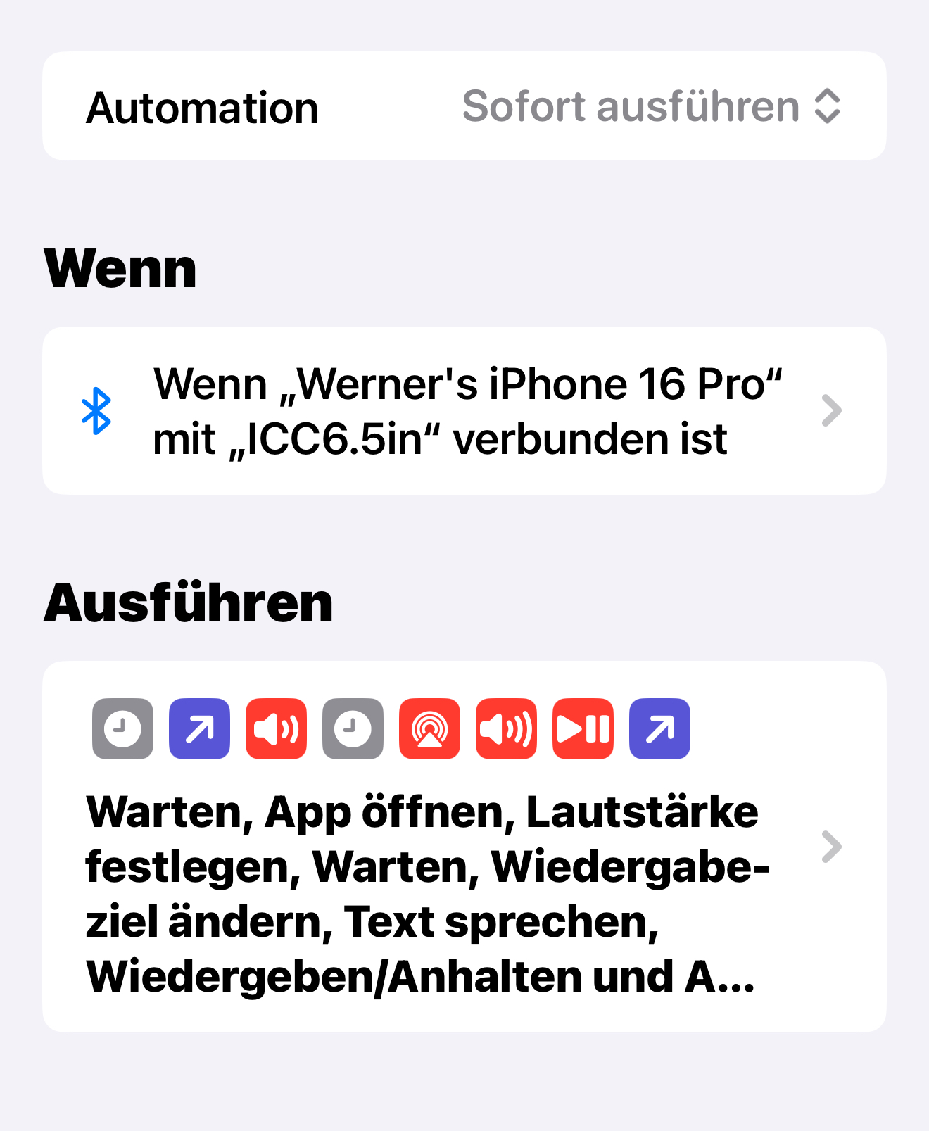

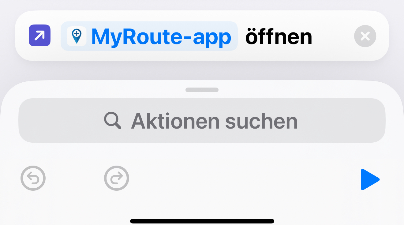

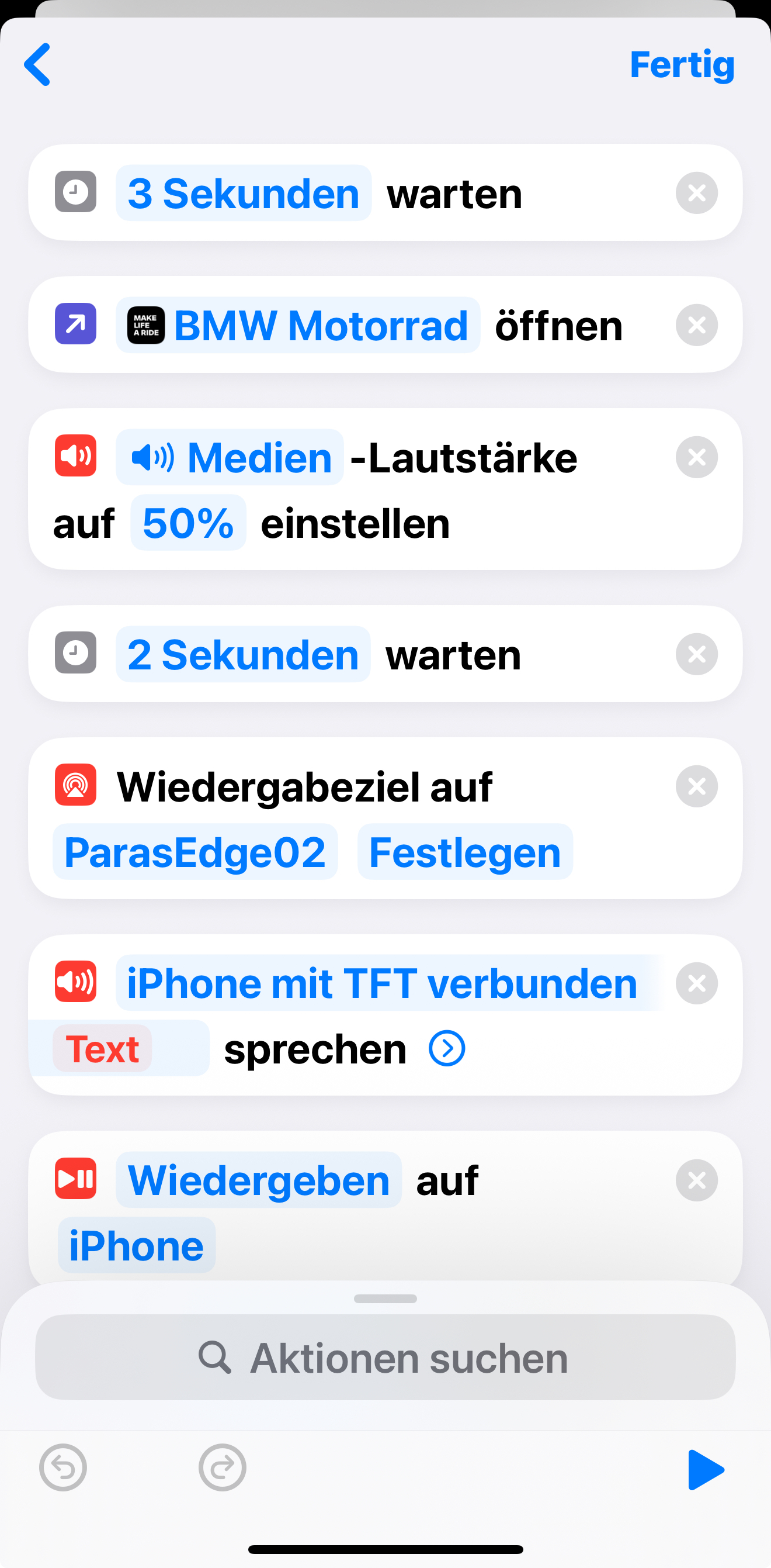

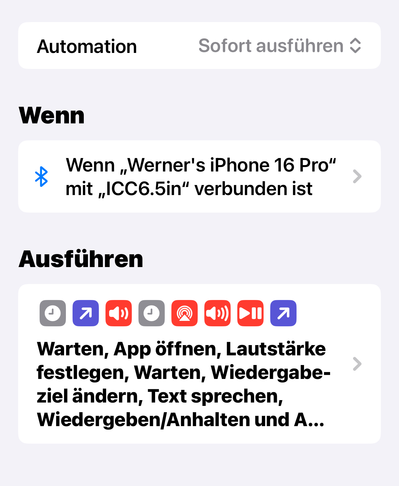

Pausen sind eingebaut. Über deine Option habe ich auch schon nachgedacht - dann muss halt der gewohnte Ablauf geändert werden. Hauptsache es funktioniert wie gewünscht und ohne erneutes verbinden
Habe es jetzt hingekriegt, hat ein bisschen gedauert.
Erst CarPlay
Dann TFT
Hab mich nicht ab den Stecker da unter der Bank ran getraut und hab mir ACC vom Zigarettenanzünder geholt. Klappt einwandfrei.
