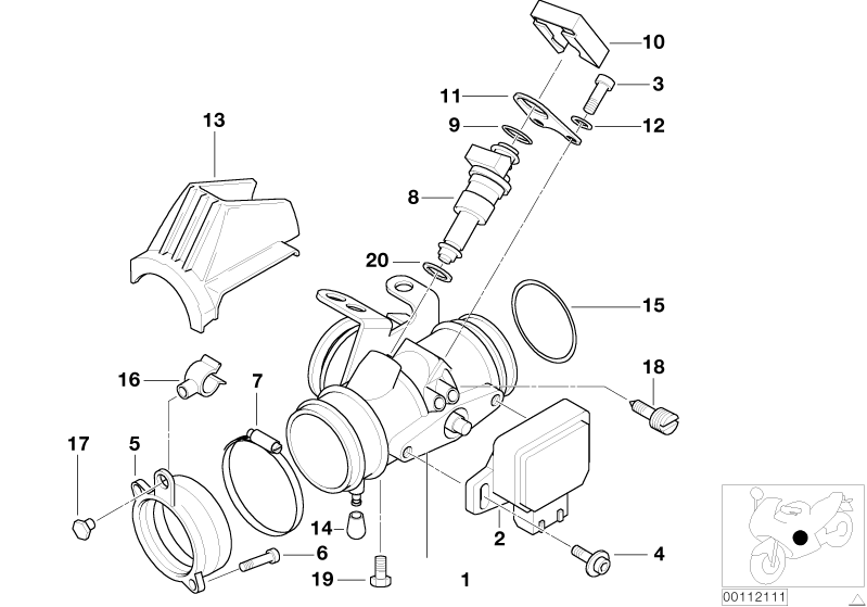

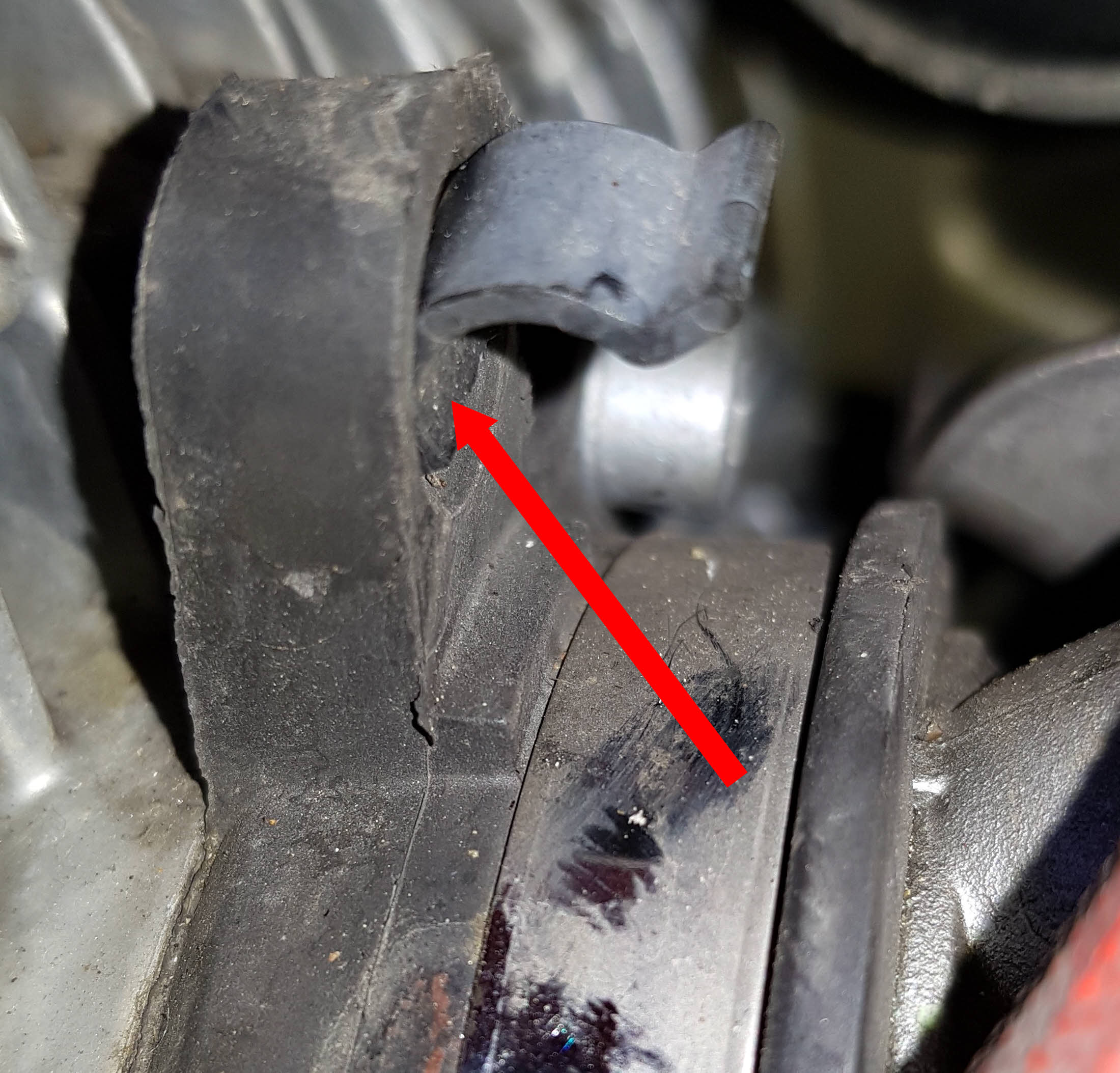

Heute hat bei mir die untere Lasche eines Clips zur Befestigung des Zündkabels zwischen Zylinderkopf und Enspritzdüse den Geist aufgegeben. Ist das Teil noch erhältlich? Ist es evtl. das Teil mit der Nummer 10 aus RealOEM?
Diese Angaben stammen aus dem BMW ETK. Was realoem macht, ist und bleibt deren Sache:
16 Schlauchhalter D=7,2MM Stueckzahl 2 Sachnummer 12 12 2 306 327
16 Schlauchhalter D=12MM Stueckzahl 2 Sachnummer 12 12 2 306 328
17 Kappe Stueckzahl 2 Sachnummer 12 12 2 306 326
Ich wusste bisher auch nicht, dass der Halter in zwei Durchmesservarianten existiert. Such' Dir den richtigen Durchmesser heraus und lass' krachen. Jeweils einmal Nr. 16 und einmal Nr. 17 ergibt eine Seite. Der Wechsel ist beim Blick auf die Angelegenheit selbsterklaerend.

schubs den rest aus dem loch und nimm nen kleinen kabelbinder nur nicht zu stramm zuziehen und kostet nur 1-2 cent

So habe ich mir auch vorerst beholfen. Jetzt kann ich ja mal prüfen was die Originalteile kosten. Wahrscheinlich kann ich für das Geld einen Satz Reifen kaufen ... ;).

Nein, so schlimm ist es (ausnahmsweise) nicht. 16 kostet 0,64 Euro und 17 kostet 1,77 Euro in der Niederlassung (fuer Dich NL BN?). Haendler halten sich nicht immer an diese Preisempfehlungen. Dass die 17 dabei wesentlich mehr kostet als die 16 ist (fuer mich) verwunderlich. Die kleinere Variante von 16 (mit 7,2mm) liegt bei 1,62 Euro. Eventuell also die Preisdaten nicht auf die Goldwaage legen. Aber die Groessenordnungen duerften stimmen.
