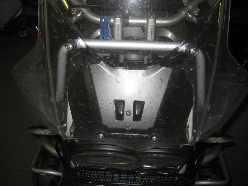

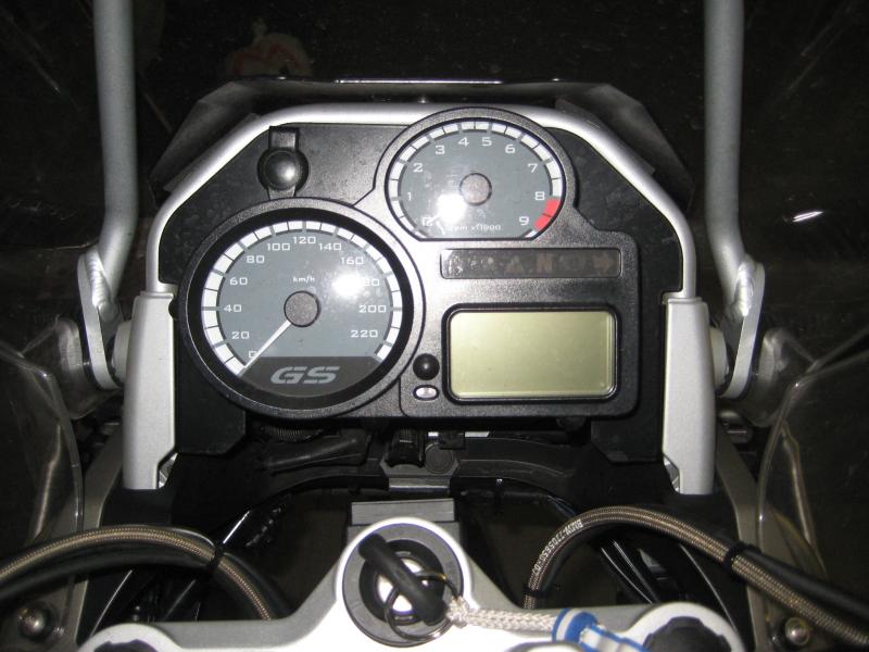

ich habe beide Blenden verbaut, also die unter Windschild und die um die Tachoeinheit. Wenn du eventuell Fotos haben möchtest, dann melde dich. Ich kann auch bei Interesse für die Allgemeinheit hier welche einstellen.

also wenn es nicht zuviel arbeit macht wären Bilder bestimmt nicht schlecht :D

ich hoffe die Bilder sind dran und man kann alles erkennen. Die Dicke ist noch etwas dreckig, bin erst gestern aus den Alpen zurück. Ich habe bei der einen Blende nur eine Dose.
