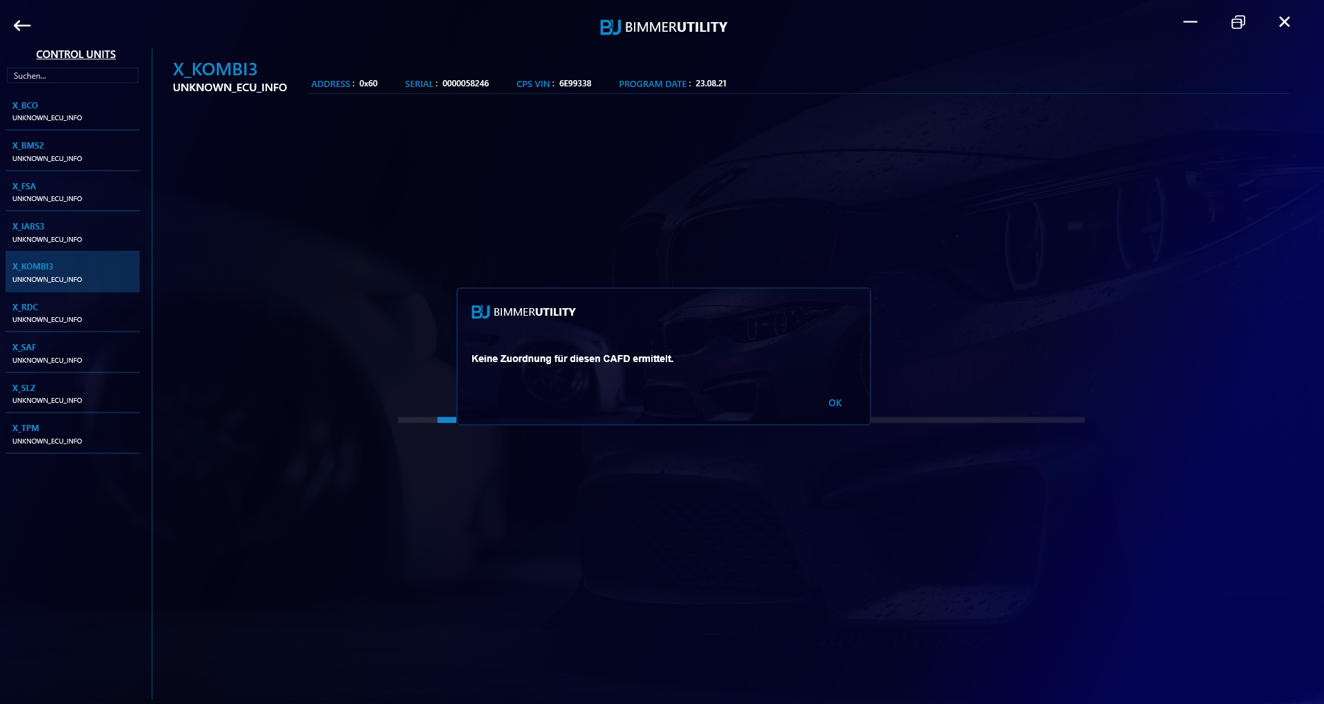

Kennt jemand diesen Fehler`? Ich kann das Kombi Instrument nicht in Bimmerutility öffnen.

Program date 08.21 und unknown ECU Info.

Danke, aber das wirds nicht sein. Das Programm hat die neueste Version und einige Forenkollegen konnten das Modelljahr auch schon codieren.
Hast du das nur bei X_KOMBI3? Also in die anderen Steuergeräte kommst du rein?
Ich hatte das nur mal nach dem Codieren in einem anderen Steuergerät, dass ich danach nicht mehr in X_KOMBI3 reinkam, also der Wechsel ins andere Steuergerät nicht ging. Programm schliesen, neu starten und erneut mit dem Motorrad verbinden hat dies aber gelöst.

Ich hatte es mit 2 Steuergeräten. Werde es nochmal versuchen mit deinem Trick.
Kann es evtl an der neuesten Version der Kombiinstruments liegen?

Ja das kann sehr gut sein. Bei größeren Änderungen muss erst das Mapping (so eine Art Übersetzung) angepasst werden, damit die Software weiß, wo welche Konfiguration hin gehört (vereinfacht ausgedrückt).
Hier (Post #520)schreiben sie das Gleiche für die R1300GS. Ich vermute mal, dass die R1300GS weiterhin ein Großteil der selben Steuergeräte nutzt, nur eben mit angepasster Software. Und diese hast du vermutlich bekommen. Das würde dann bedeuten der Entwickler muss es anpassen und eine neue Version von BU veröffentlichen.
Am besten schreibst du den Support an, je mehr sich melden, desto höher der Druck, desto eher gibt es eine neue Version ;)

Ich hab deinen Trick mit dem neu verbinden versucht, aber nein. Es liegt wohl tatsächlich am fehlenden Mapping.

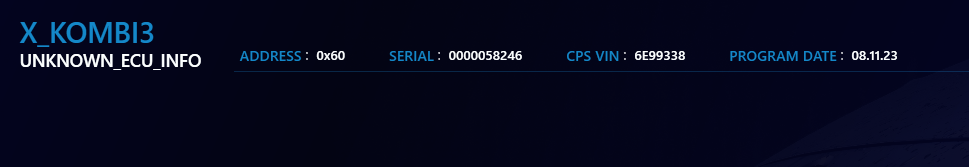

Wenn Dein Kombi neu ist und Deine Software auch, warum steht dann bei Program Date ein Datum aus 2021 ?

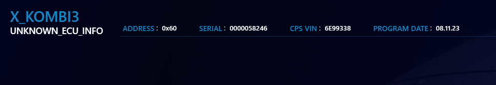

Nach mehrmaligen Versuchen zeigt er nun ein anderes Programmdate (zwischendurch stand da 99.9.99).

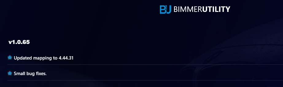

Mit dem neuesten Update konnte ich jetzt auch erfolgreich auf mein Kombiinstrument zugreifen 👍

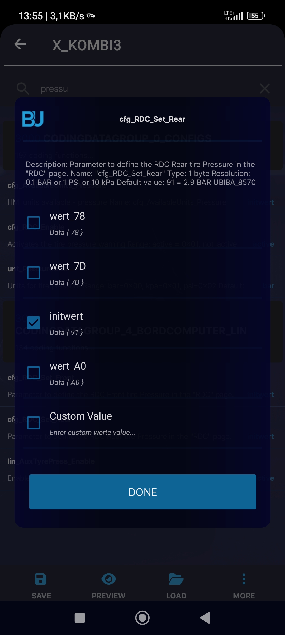

Kann man die SollDruckAnzeige des RDC ändern?
2,9bar ist zu viel, hab's auf 2,7 geändert. Die Anzeige ist aber natürlich noch auf 2,9. Hab dazu keinen Menüpunkt gefunden?!

Sollten die hier sein in X_Kombi3
