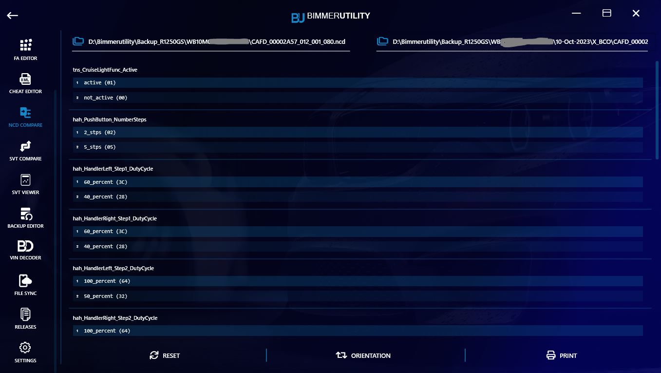

Hab jetzt nach. ncd - Files auf den Laptop gesucht.
Tatsächlich finden sich drei derartiger Dateien, alle im Verzeichnis
Bimmer Utility/Files/NCD/WBxxxxxxxx/jeweiliges Steuergerät/
Die Files heißen zB CAFD_00002A57_012_002_080.ncd usw und passen vom Änderungsdatum zu meiner Codierung.
Könnten das die Backups sein?

Das klingt schonmal gut. Das Beispiel das du nennst ist die Datei für X_BCO.
Nun gehst du in die Funktion NCD Compare auf der linken Seite im Menü und wählst danach bei NCD 1 einer deiner gefundenen Dateien aus und bei NCD 2 diejenige mit dem gleichen Namen, die du von deiner aktuellen Codierung abgespeichert hast.
Dann zeigt dir BU genau die Unterschiede zwischen den beiden Dateien an und du kannst schauen, ob alles dabei ist was du gemacht hast. Wenn dem so ist, hast du dir das manuelle Rückcodieren erspart und besitzt schon die Dateien beider Versionen.
Nicht von der Signatur am Ende verwirren lassen. Die hast du natürlich nicht codiert. Die generiert das Programm immer automatisch für jede Datei.
Der Vergleich sieht z.B. so für X_BCO bei mir aus (links [1] die Original Datei, rechts meine aktuelle Config [2])
Hier siehst du dann z.B das ich CrusingLights vorne deaktiviert habe (von 2 active auf 1 not_active), Heizung von 2 auf 5 Stufen und die Heizwerte geändert habe usw... Die Liste ist noch länger und nur als Beispiel gedacht
Gruß Manuel
