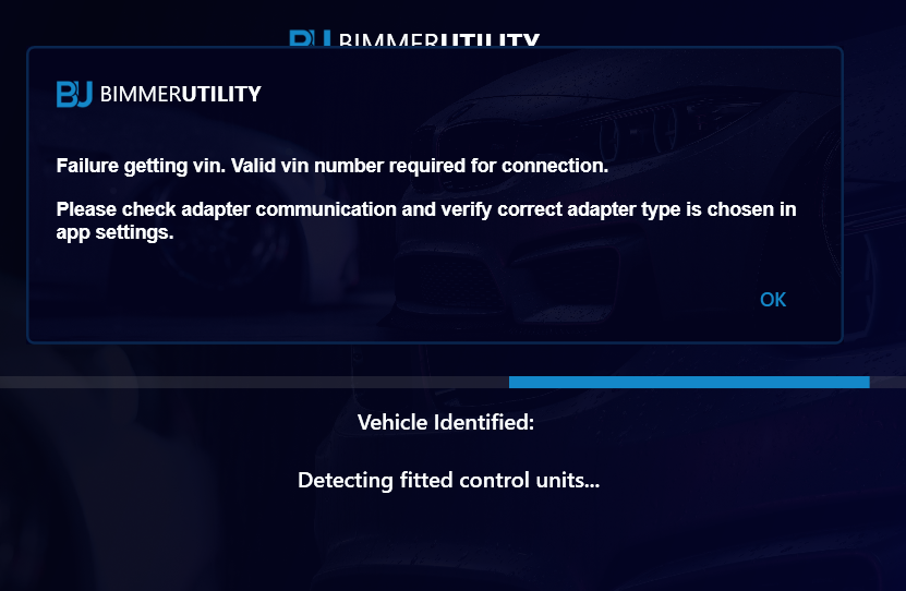

Hiho zusammen,
für BU ist heute ein Update rausgekommen (v1.0.70). Ich habe es installiert und wollte danach noch ein paar Einstellungen an der GS testen. Aber BU bekommt jetzt keine Verbindung mehr hin.
"Failure to get vin".
Alle Settings sind so wie vorher (Typ "Motorbike", Verbindung "ENET").
Ich hatte den Fehler schon öfters, aber immer nur wenn ich zu schnell auf "Connect" geklickt hatte.
Jetzt geht es selbst nach dem 10x nicht.
Kann jemand verifizieren, ob er nach dem Update noch an seine GS ran kommt?

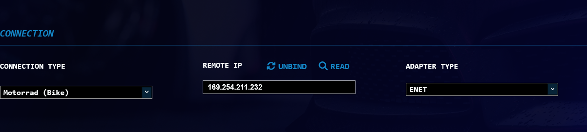

Der Support von Bimmer Utility hat sich gemeldet.
Hello, go into the settings, by the remote ip section. Hit the read button, see if the gateway ip populates, if so then bind it then connect.
Ich wäre nie auf die Idee gekommen diese Option zu aktivieren, da ich sie nur mit Remote Support in Verbindung gebracht habe. Und in 1.0.67 hatte ich die auch nicht aktiviert bzw. da stand nix drin.
Aber so klappt es. Und im Nachhinein macht es irgendwie Sinn. Woher soll BU wissen, an welcher Netzwerkarte das Mopped hängt.
Puuhhh...maximale Erleichterung.

Ah, aber das habe ich immer gemacht, bei meiner Config ist da immer 169.x..... und damit jedes mal anders. Und mein NB hat ne Sim, also musste ich das immer... Also Read drücken.... Sorry, habe ich unterschlagen, ist anders, wenn man auf der Couch liegt...
Ich hatte in der 1.0.67 da mal auf "read" geklickt, weil ich wissen wollte, was dann passiert. Es kam ne APIPA Adresse (169.254.x.x), die ich dann aber wieder gelöscht habe. Weil...da steht ja "Remote IP". Wollte ja lokal ans Mopped und nicht remote. Bei mir stand da also definitiv nix drin. Und in der Garage hat das Notebook WLAN. Egal. Hauptsache klappt.
