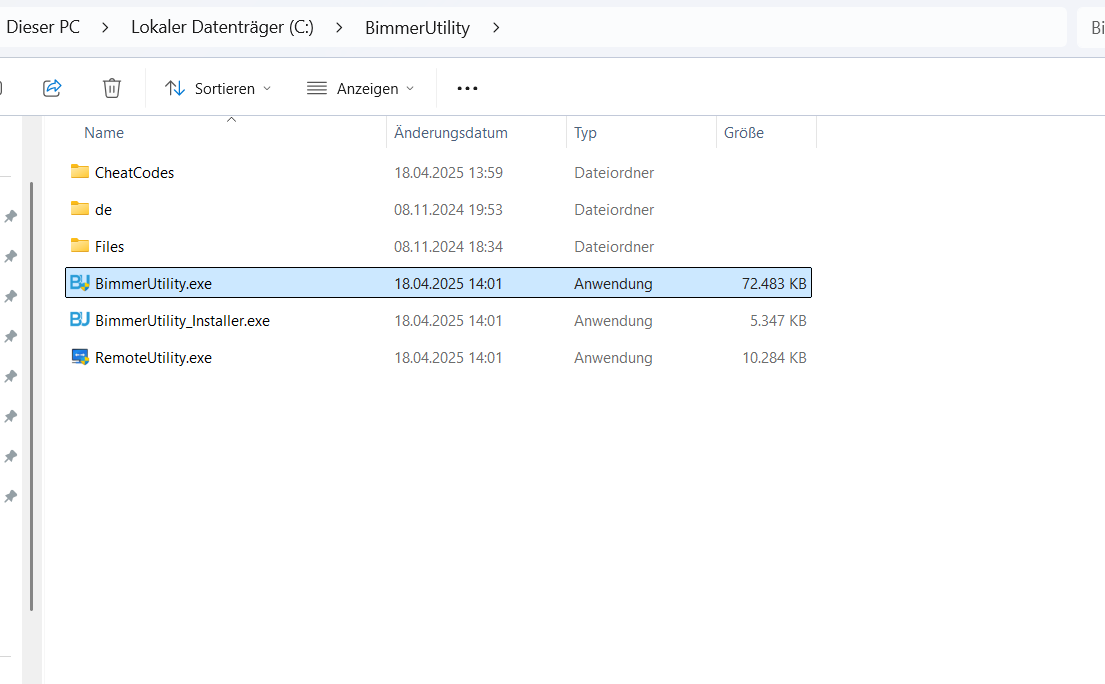

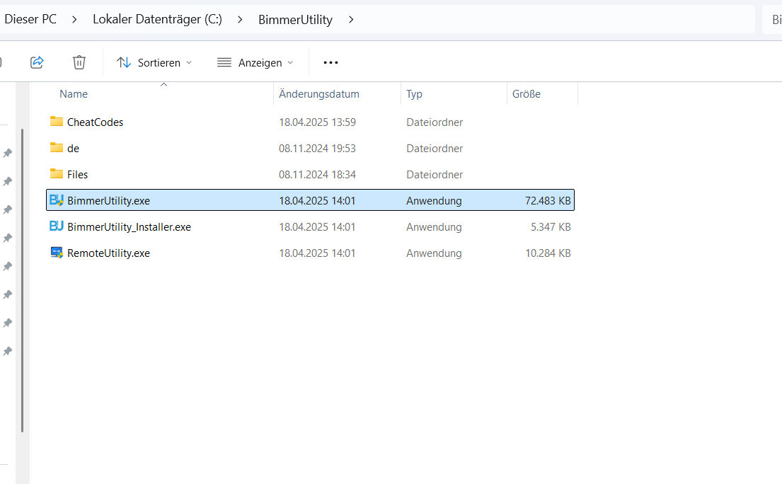

Bei mir lässt sich Bimmer nicht mehr öffnen unter Windows 11. Das Programm schließt sich einfach wieder. Keine Meldung zu sehen.
Wenn ich versuche das Programm neu zu installieren über den Installer, den Registrierungs-Code eintippe passiert einfach nichts. Das Fenster geht wieder zu.
Kann jemand helfen?
JoE_Seeve
JoE_Seeve
22.07.2022
2.292
Seevetal (bei HH / WL / LG / STD / ROW / HK)
R1250GS TB 2021
Kann jemand helfen?
… probier mal im Installationsverzeichnis alles zu löschen was nicht zur Standardinstallation gehört, z.B. die Sprachdateien (Verzeichnis de).
