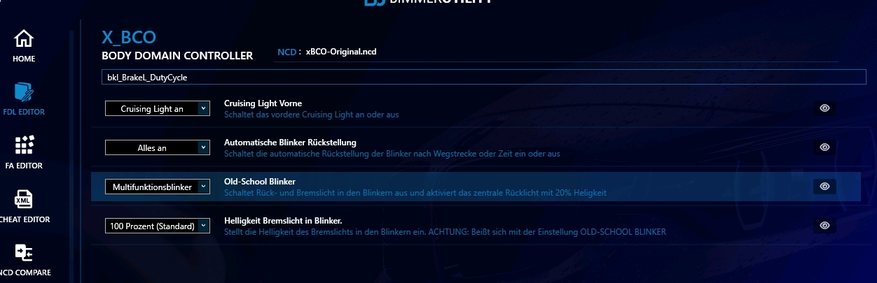

Hallo zusammen,

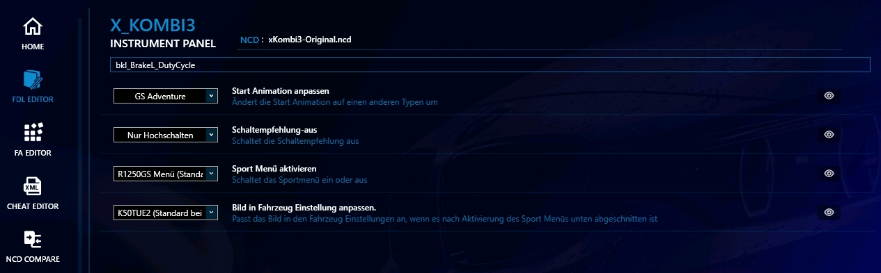

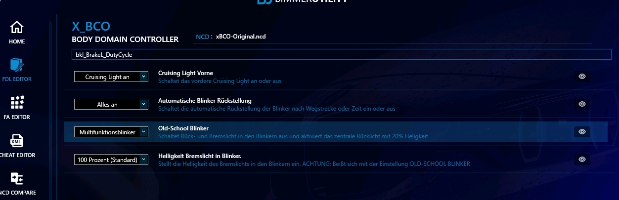

ich habe mich mal ein wenig mit der Definition von Cheat Sheets in BU beschäftigt. Cheats erlauben es diverse Einstellungen zusammenzufassen und dann mit einem Klick zu konfigurieren. Also z.B. mit einem Klick alle Einstellungen für das Sport Menü vorzunehmen.
Ich habe mal angefangen für die bekannten Einstellung ein Cheat Sheet für BU zu erstellen. Einfach die ZIP entpacken und die R1250GS-Cheats.xml nach C:\BimmerUtility\CheatCodes kopieren.
Sobald man nun x_BCO oder x_KOMBI3 öffnet, schaltet BU in den Comfort Modus und zeigt die verfügbaren Cheats an. Über Pull-Down Menüs können dann die gewünschten Einstellungen ausgewählt werden. Über das Auge Symbol auf der rechten Seite kann man schauen, welche Einstellungen der jeweilige Cheat verändert.

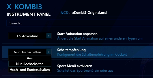

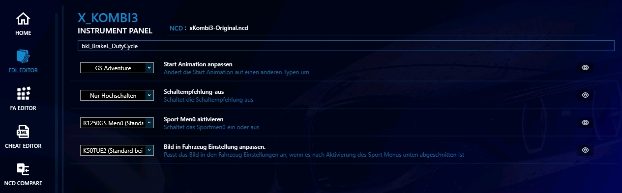

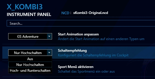

Wählt man nun einen Cheat aus (z.B. die Schaltempfehlung in x_KOMBI3), dann sieht das so aus.

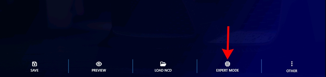

Möchte man aber etwas ändern für das es keine Cheats gibt, dann kann man unten in den Expert Modus umschalten und hat die gewohnte Ansicht.

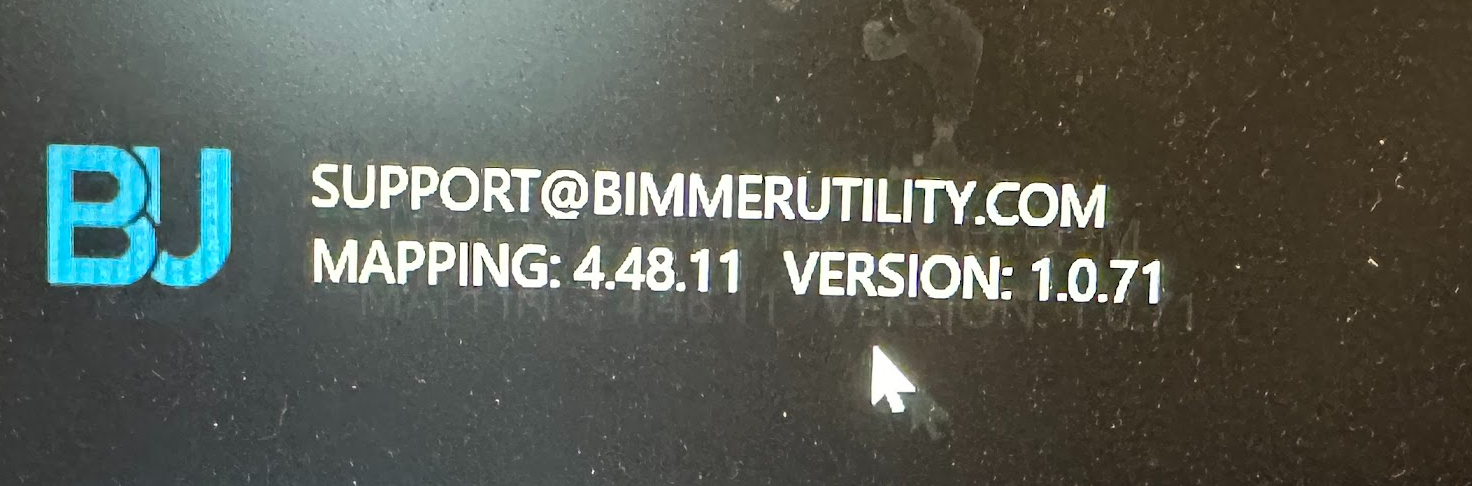

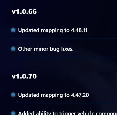

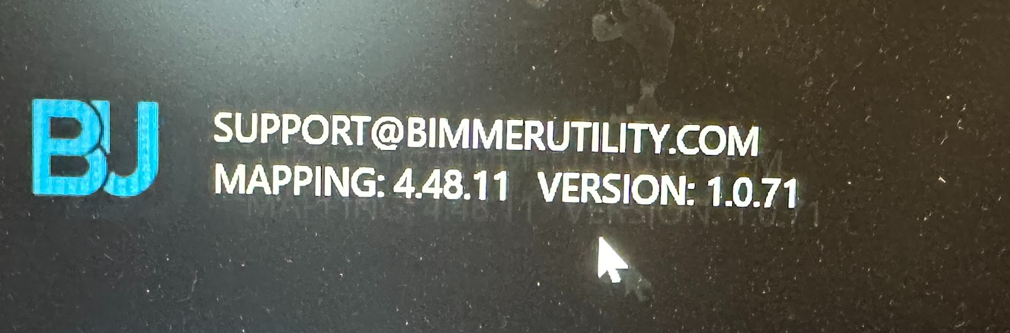

Strange version number. Mine shows 1.66 which we had already before. Last version was 1.70.
I will try tomorrow.

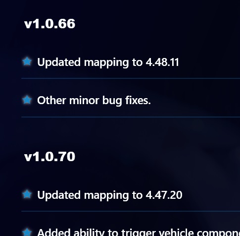

Somehow the release notes are not really in correct order.

It is not the order. If you scroll down there is a v1.0.66 already. I will try to code my TFT tonight and if that works I do not care about the release number.
