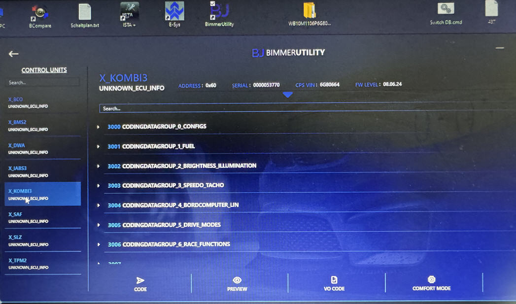

Sorry falls das hier schon abgehandelt wurde, ich finde einfach nichts: funktioniert BU inzwischen auch zum kodieren der R1300GS ?

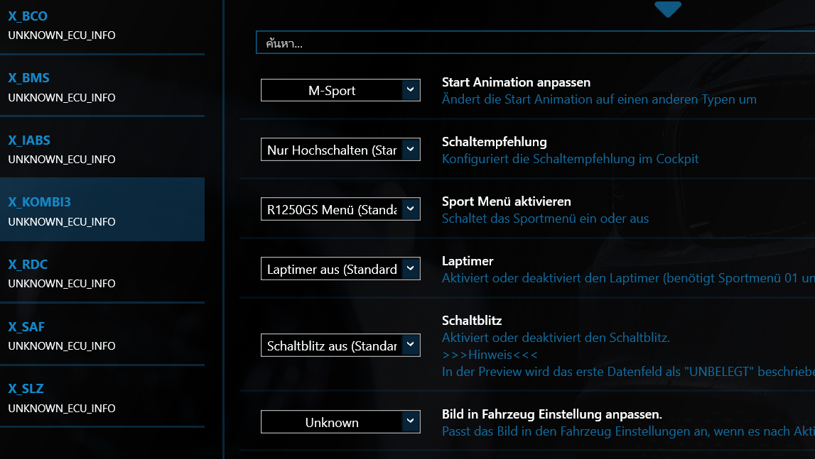

Hat schon jemand hier für die R1250GS die Race Option sauber codiert?
Bis jetzt konnte ich vereinzelt im Settings menü das Rennstreckenmenü freischalten plus einige Optionen zum konfigurieren wie den Schaltblitz, die Race Modes 1/2/3 dabei gingen mir aber die Fahrmodi wieder verloren. Vielleicht hat hier schon mal jemand was gemacht und möchte sich austauschen.
Eventuell hat auch schon jemand von Euch im Einstellungsmenü zu den Fahrmodi Dynamic PRO die Optionen für die Wheelie Control freigeschaltet. Auch dazu wär ich dankbar bzw an einem Austausch interessiert.
Gruß aus dem Osten Österreichs.
Anhang. eventuell kann jemand ein Backup von einem der M1000 Modelle oder einer RR mit Raceoption zur verfügung stellen. ich würde mich mit einem Compare durch die Unterschiede arbeiten.

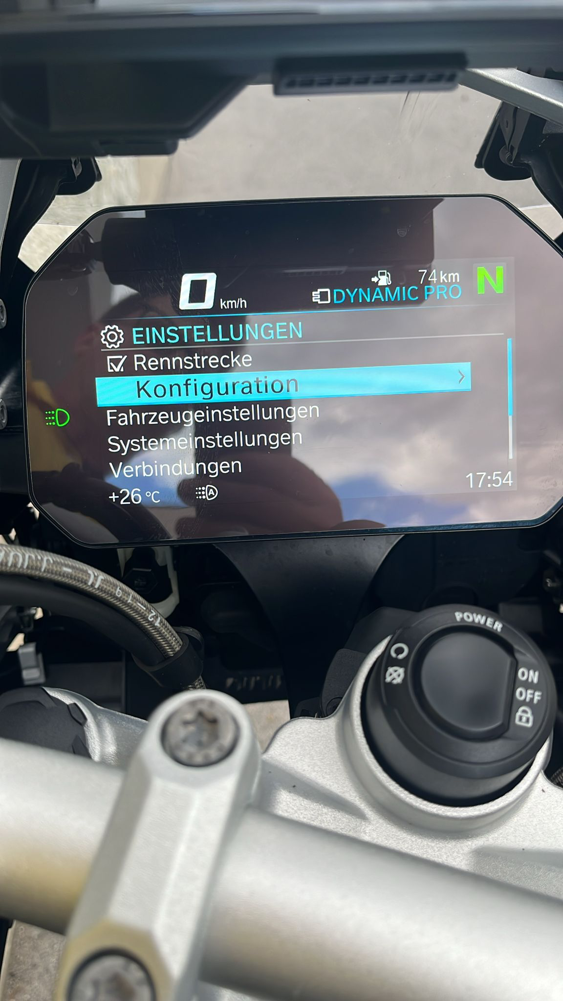

Was ist für Dich "Race Mode"?
Was genau meinst Du mit der Einstellung "Wheelie Control" im Dynamic Pro?
Was bewirkt Deiner Meinung nach das "Rennstreckenmenü"?

Race mode ist ein modus wie Rain/Road/Dynamic…
Im Rennstreckenmenü sind Optionen für 3 verschiede Race Modi konfigurierbar die über den mode Schalter ausgewählt werden können.
Ist tatsächlich für mich für die Rennstrecke (BMW Boxer Cup relevant)
In erster Linie gehts mir ums rausfinden in wie weit die Optionen der M1000 modelle auf der GS konfigurierbar sind.

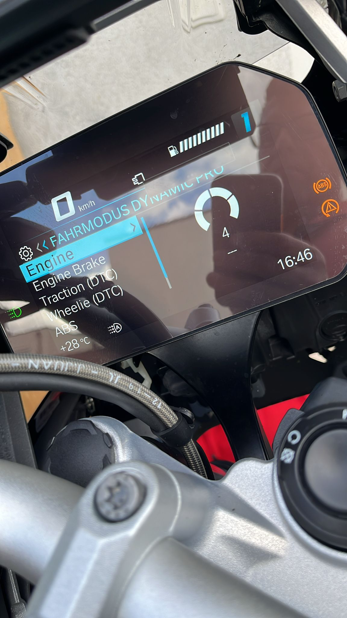

Ich würde auch gerne Optionen im Dynamic Pro Modus erweitern wie zum Beispiel die Wheelie Control (wird bei der GS nicht standardmäßig angezeigt. Möchte die Wheeliecontrol komplett deaktivieren können. Ja das geht) und 4 Stufen bei DTC/Engine/ABS. (Hab ich zum teil schon)
hoffe das erklärt es ein wenig?

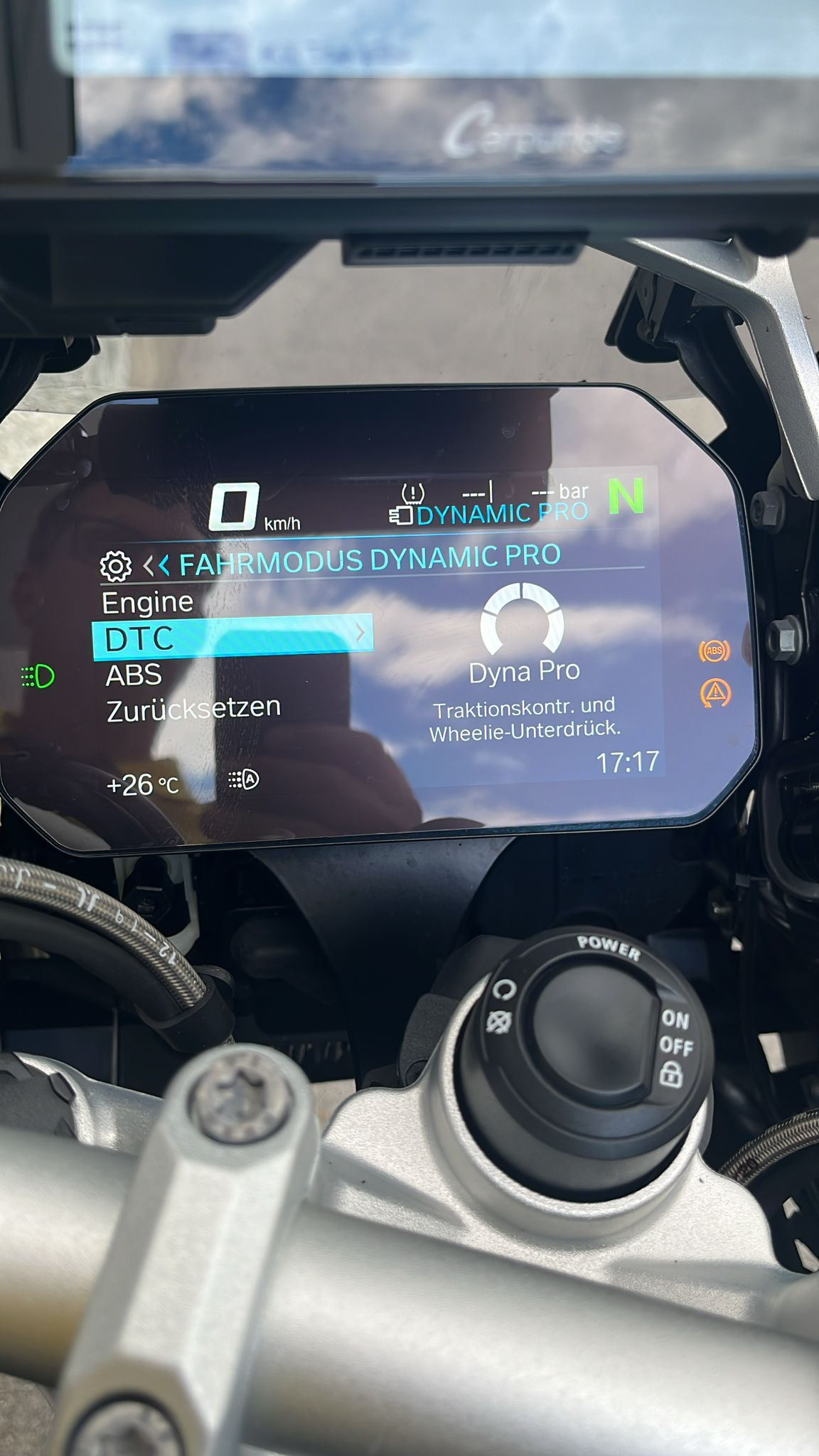

Ok, also, nur weil etwas im Kombi angezeigt wird, bedeutet nicht das eine Einstellung auch etwas bewirkt.
Mit dem Zusatzmenu "Rennstrecke" lässt sich nach meiner Erinnerung nur die SOS Funktion deaktivieren.
Race Pro Modi lassen sich nicht aktivieren.
Die Einstellungen im DynPro sind nach Stand hier im Thread genau so, wie in dem Bild.
Es gibt bei YT 2 Videos auf dem Nürburgring, der Fahrer hat mMn das DTC komplett deaktiviert, aber ich habe es nicht geschafft, die Anzeige im TFT so hinzubekommen, wie er es hat.
Vielleicht den mal über YT anschreiben.

Ich hatte die Race optionen schon frei geschaltet aber wie du sagst noch nicht so wie in dem Video. Grundsätzlich stimmt schon was du sagst bzgl nur weil es angezeigt wird muss es nicht technisch funktionieren. Ich möchte ja technisch gar nicht mehr als geht sondern nur alle Möglichkeit kennen. Hier ein bild vom Dynamic Pro Modus heute

Das ist nach meinem Stand der Diskussion hier "neu".
Vielleicht auch weil Du einen Enduro Stecker unterm Sitz hast, ich nicht mehr.
Wäre interessant, zu wissen, ob das mit BU gemacht wurde und wie.
Hier sind sicherlich einige interessiert.

Ja. Hab ich soweit mit dem BU gemacht. Natürlich werd ich alles teilen wenn ich durch bin und das auch alles sauber funktioniert.
ich hab zwar noch den Stecker aber geht auch ohne. Da gibt es im BU auch eine Möglichkeit.
wie schon vorher mal gefragt, bräuchte ein Backup von den S1000/M1000 Modellen. Dann kann ich über die Compare option schneller und leichter die Settings erarbeiten.
