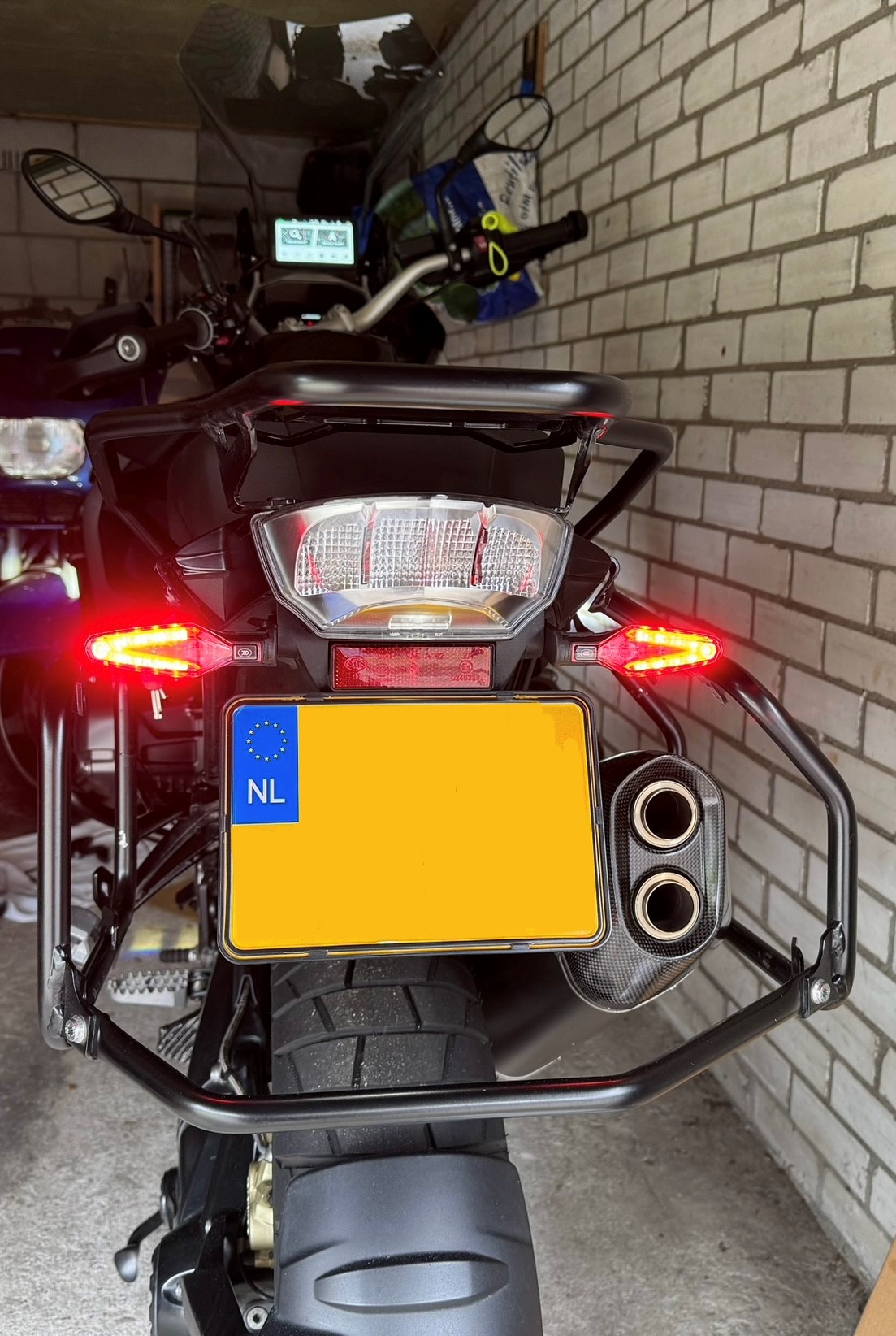

Weiß jemand zufällig, ob es möglich ist, Multifunktionsanzeigen nachzurüsten? Ich habe die Blinker zusammen mit dem Originalkabel von BMW verbaut. Dann habe ich Folgendes codiert:
  • pol_UseFrontPosLightForBrakeLight2_Enable > active
  • pol_UseFrontPosLightForRear_Enable > active
Lediglich die Bremslichter der Multifunktionsblinker funktionieren. Das mittlere Bremslicht des Motorrads macht nichts. Die Kennzeichenbeleuchtung funktioniert, daher gehe ich davon aus, dass es nicht am Stecker oder am Rücklicht liegt. 🤔

Schau/Suche hier im Thread, da wird beschrieben, wie man aus den Multifunktionsblinkern normale Blinker macht. Umgekehrt sollte es dann auch gehen. Auch das Bremslicht in der Mitte geht dann wieder.

Vielen Dank für Ihren Kommentar! Leider habe ich durch ein spanisches Forum herausgefunden, dass bei Modellen vor 2020 ein Kabel fehlt, was bedeutet, dass das Rücklicht nicht funktioniert. Auch nicht nach dem Codieren.
Ich habe alles im Vorfeld recherchiert und lange darüber nachgedacht, ob ich sie kaufen soll. Schade, dass ich es erst jetzt erfahren habe, nachdem ich sie anhabe. Eigene Schuld.

So schnell würde ich aber nicht aufgeben. Welches Kabel soll das denn sein ? Kannst Du vielleicht den Stecker umpinnen ?

Nein, das stimmt. Ich habe die Blinker gebraucht gekauft. Ich bin nur enttäuscht, dass ich es nicht vorher wusste, dann hätte ich das Geschirr nicht gekauft, sondern es selbst gemacht.
Wenn es gut ist, sollten Sie es anpassen können. Im spanischen Forum gibt es ein Flussdiagramm. Ich werde jetzt versuchen, das zu verstehen.

Ich habe versucht Deine Antwort zu verstehen. Mir ist aber immer noch nicht klar was Dein Problem ist.
Welches Geschirr hättest Du nicht gekauft ? Mit Flussdiagramm meinst Du wahrscheinlich einen Schaltplan ?
Das hast du gelesen. Vermutlich musst Du vor 2020 auch den Kontakt ändern
Blinker update hinten Bj. 2021
Wenn Du einen Schaltplan für Dein Motorrad haben willst brauche ich Deine Fahrgestellnummer.

War da nicht was, dass die Multifunktionsblinker ein anderes Kabel haben, im Blinker-Thread habt ihr da ja einiges rausgefunden. Also nicht anderes Kabel, aber es wird ein anderer Abzweig genommen.
zB Schaltplan / Verkabelung
Und zu den Kabeln war das hier:
Vielleicht ist die "Adapterleitung" ja bei dem Kollegen aus NL anders?????
Aber ich rate nur, ich kann Computer, aber nicht Elektro 😊

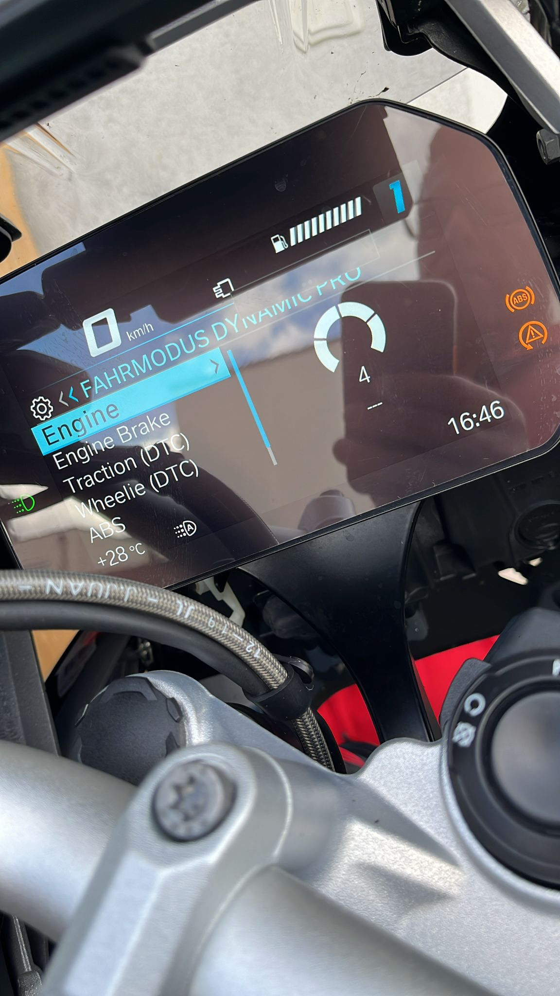

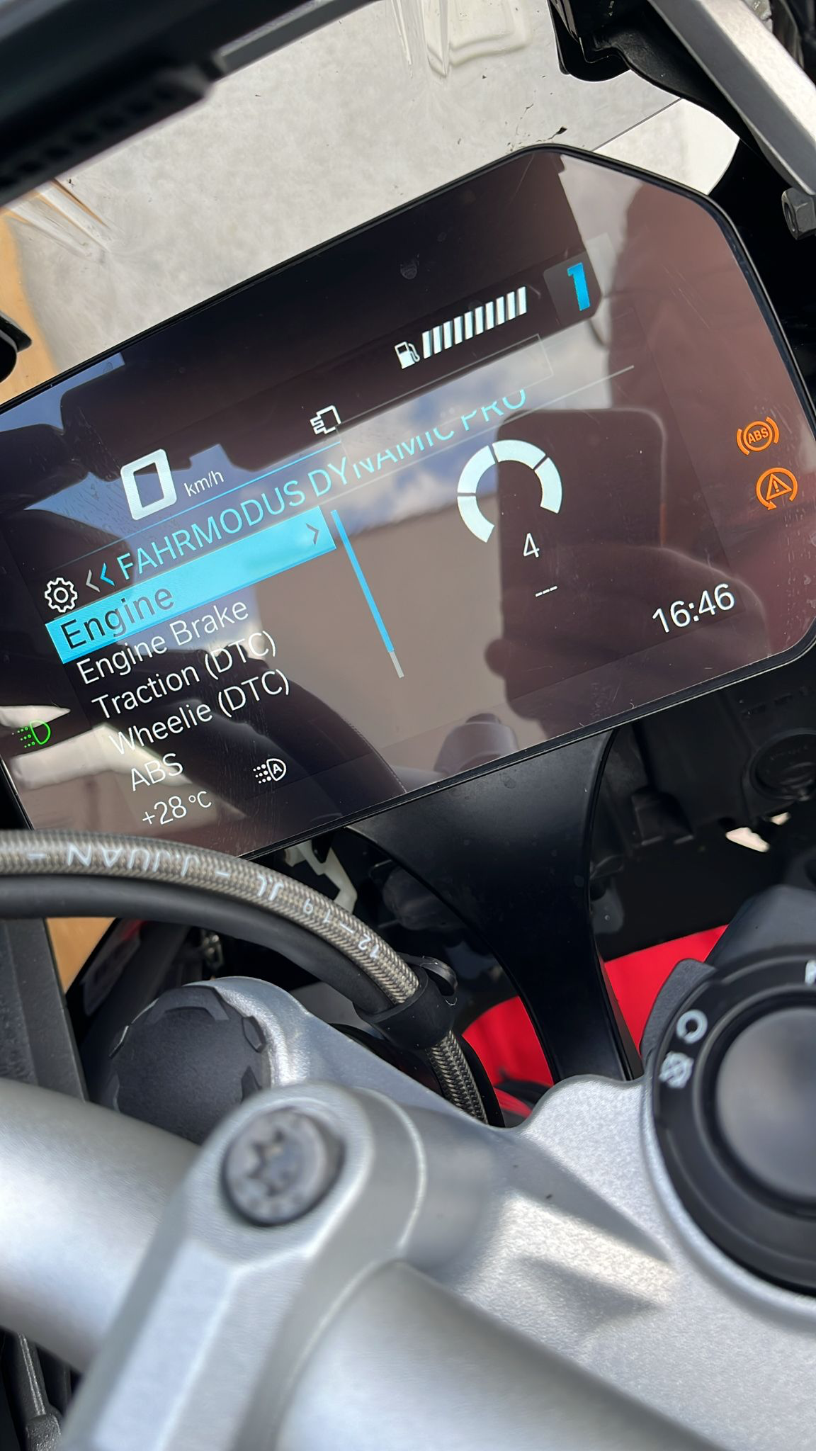

Ich hatte die Race optionen schon frei geschaltet aber wie du sagst noch nicht so wie in dem Video. Grundsätzlich stimmt schon was du sagst bzgl nur weil es angezeigt wird muss es nicht technisch funktionieren. Ich möchte ja technisch gar nicht mehr als geht sondern nur alle Möglichkeit kennen. Hier ein bild vom Dynamic Pro Modus heute
Starke Leistung 👍. Ich habe es nicht hinbekommen

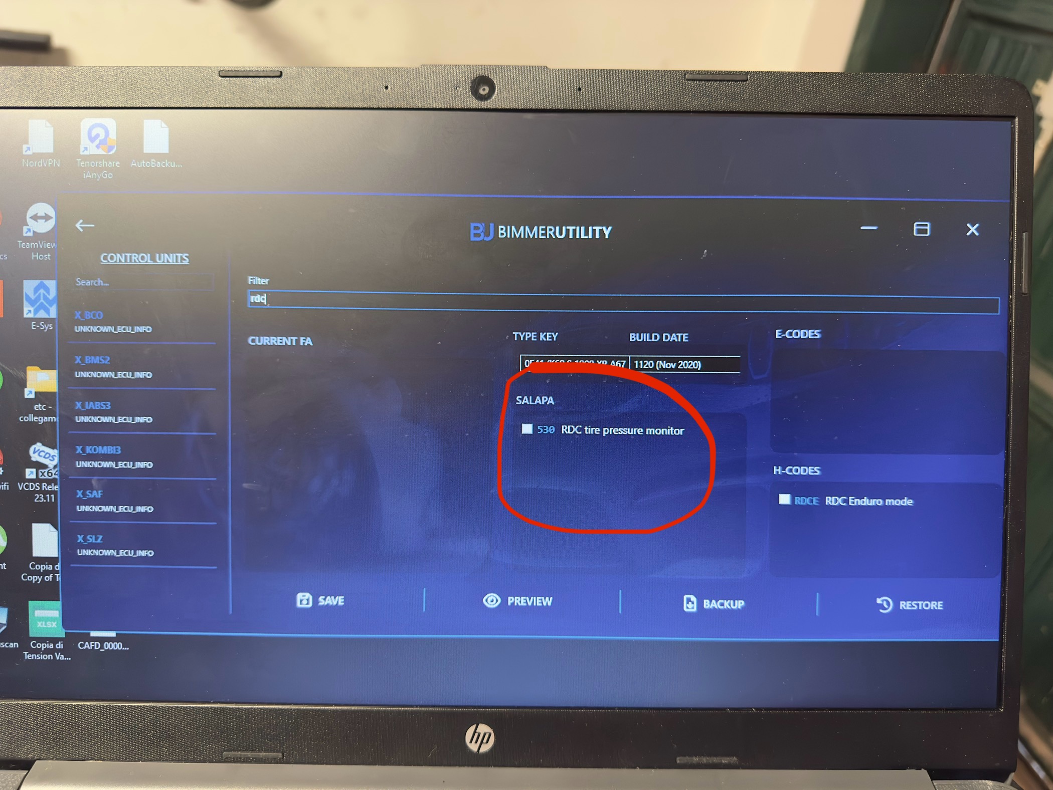

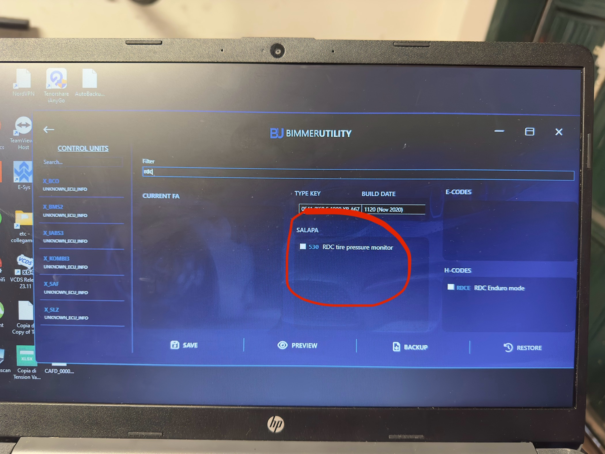

ho bisogno di un aiuto….
stavo provando ad attivare i sensori pressione rdc.
ho arrivato opzione 530 come in foto allegato
non ho ancora installato nessuna centralina hardware.
quindi ovviamente mi da ora un avaria.
il problema è che non riesco piu a disattivare.
avevo fatto un backup, con bimmerutility,
mi ha dato un file con estensione bu,
ma non capisco perché non funziona
ho provato a fare la procedura disabilitando la casella dell’opzione 530
mi da eseguito
ma l’errore rimane sempre
come si fa per disattivare la codifica?
gianco
14.07.2024
17
poi ho risolto.
ho trovato le opzioni nel khombi3 per disattivare
