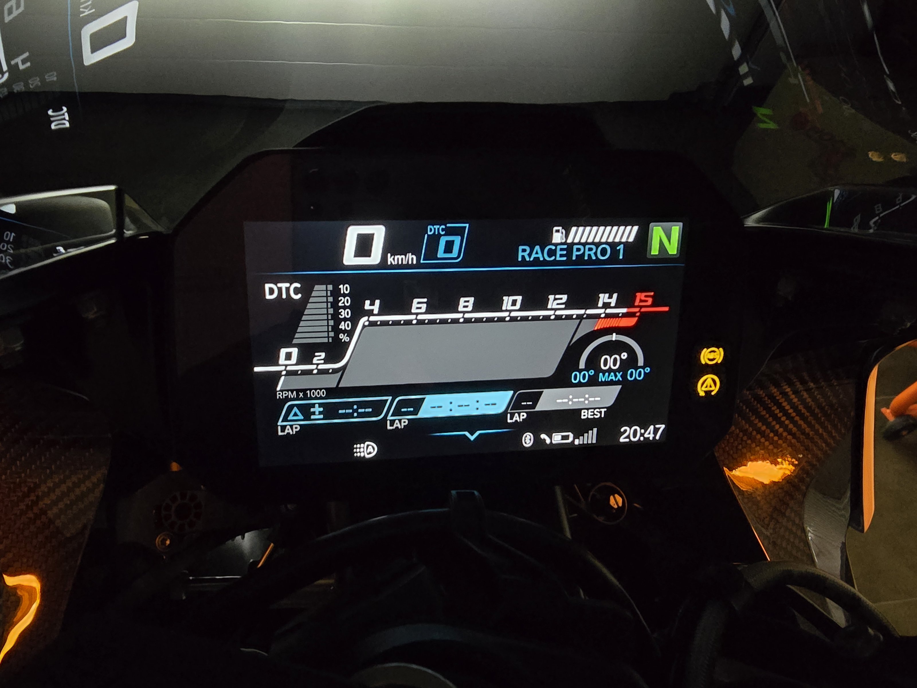

Ich danke allen Autoren dieser Nachrichten, die mir bei der Verwendung von BU geholfen haben. Ich schreibe aus Italien und verwende den Übersetzer.

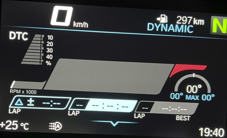

Ich bin nicht sicher, ob ich verstehe, ob der Sportbildschirm 3 vollständig funktioniert. Bei meiner R1250RS funktioniert die horizontale Leiste des Drehzahlmessers nicht. Gibt es diesbezüglich Erfahrungen?
Achsooo, das Foto ist vom ganz alten Post #3
So sollte es z.B. wie bei meiner S1000RR aussehen:

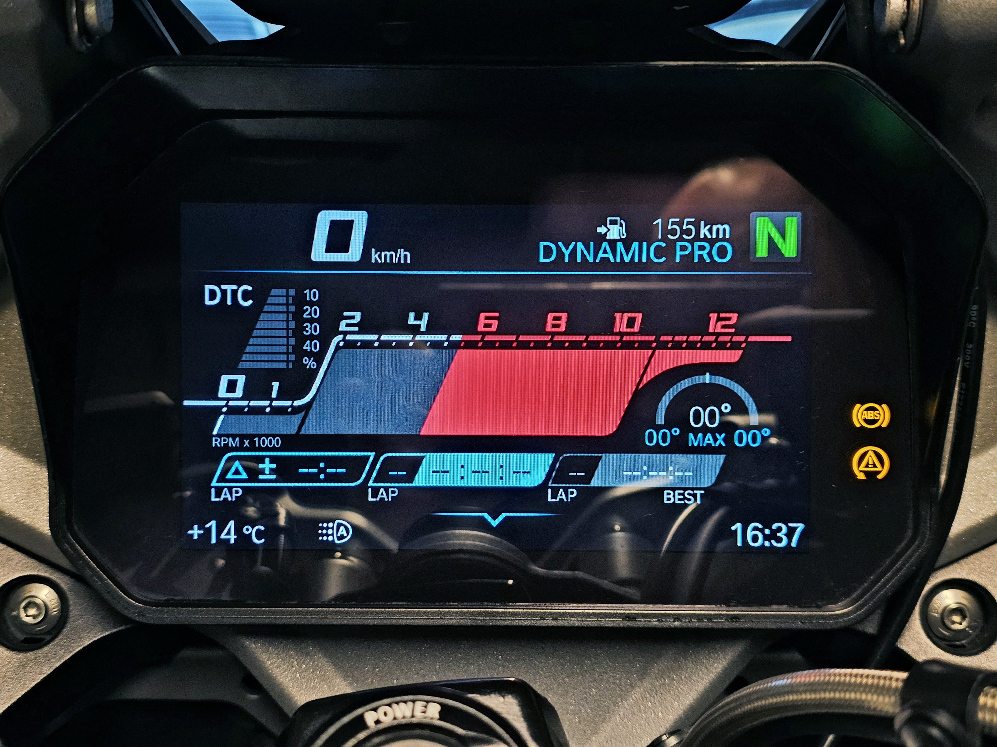

Ok...auf vielfachen Wunsch einer einzelnen Person....jetzt mit Sportmenü 03 :happy:
... Der noch nicht mal eine Gs hat 😅
Aber wer weiß, vielleicht kommt ja mal einer zu mir zum Codieren, oder jemand anderes hier freut sich irgendwann. 😁
… ich glaube nicht, dass diese Kodierung nur von einer Person genutzt wird. Also ich nutze die Sportanzeige 3 auch. Schließlich ist das die Kombination aus allen Anzeigen mit Standardinfo, Sportinfo und Rundenzähler.
