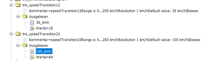

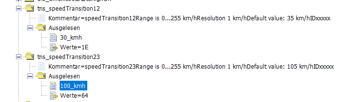

Vielleicht kennt jemand, was ist das?
Korrektur von Geschwindigkeit...? Weil das Navi zeigt immer weniger als Speedometer...
