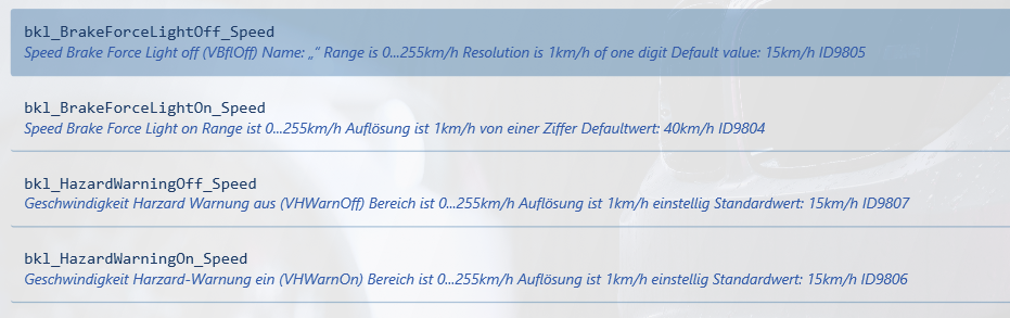

Das sollte eigentlich Standard sein seit vielen Jahren. Hab ihr mal stark gebremst und getestet?
W
Werner1340
22.06.2021
216
Man kann codieren, ab welcher Geschwindigkeit die "Blinkerei" anfängt ;-).
… wenn du mit den richtigen Leuten Motorrad fährst, kannst du das recht häufig sehen.
Und bei Fahrsicherheitstraining achtet der Trainer fast nur noch auf blinkende Bremse um zu beurteilen ob richtig gebremst wurde.

… ja stimmt, gerade ausprobiert. Ich habe aber das Bremslicht nicht ganz ausgeschaltet sondern den Wert auf 20% (0x14) gesetzt. Damit sieht man zwar das Bremslicht in den Multifunktionsblinkern aber der Blinker ist jetzt wesentlich heller als das Bremslicht und damit gut zu erkennen.
Ich werde mal meine Tourbegleiter fragen ob es jetzt leichter ist, hinter mir zu fahren. Ansonsten kleinerer Wert oder aus.
Danke an @oerst für die Info zu diesem Parameter.
