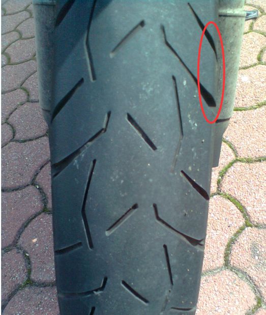

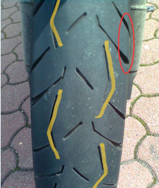

Bist Du sicher, dass das wiklich "Rutscher" sind? Wenn der Reifen spitz zugefahen ist, bildet sich zwischen der benutzten Lauffläche und der eigentlichen Reifenkante eine eckige Kante (siehe Bild), und wenn man dann bei größerer Schräglage auf/über diese Kante kommt, kippt der Reifen schlagartig in größere Schräglage, was sich wie ein Rutscher anfühlen kann. Kommt mir, gerade in langsamen/engen Kehren wahrscheinlicher vor als ein Rutscher.
Gast48944
Ich kann’s dir nicht hundertprozentig sagen. Hab aber 2 bis 3 mal vor Schreck den Fuß von der Raste genommen. Bei Schräglage mit höherer Geschwindigkeit fühlte sich alles wie erwartet (normal) an. Da würde er ja dann auch über die Kante kippen.
Gast48944
Die Ecken stehen mit zunehmender Laufleistung ab, sind also höher als der Gummi jeweils außen davon. Ich nehme an, dass alles mittig davon eine härtere Gummimischung besitzt. Bei langsamer Fahrt ist nicht so viel Druck auf dem Vorderrad, dass die Ecken zusammengedrückt werden können und man daher nicht die seitliche, weichere Mischung nutzen kann. So ist meine Vermutung.
