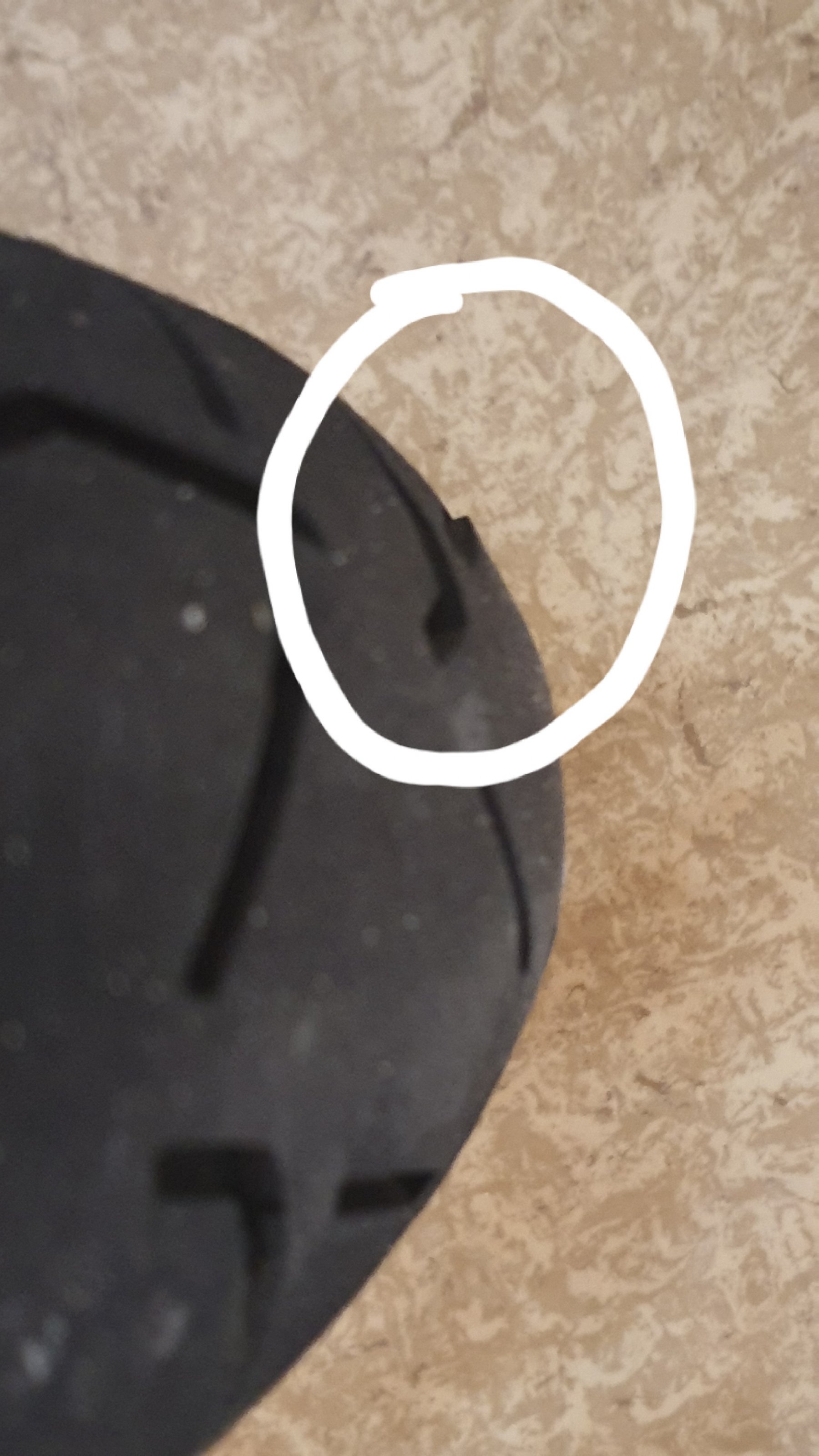

Ich bin aber auch anscheinend kein Vorderradfahrer. Normalerweise bin ich vor der Kurve soweit mit Bremsen fertig. Lasse dann bis zum Scheitel rollen und dann wieder ans Gas. Manche bremsen ja bis kurz vor den Scheitel. Vielleicht nutzt sich der Reifen dann anders ab.
Gast48944
Da haben sich unsere posts überschnitten. Wir denken wohl in unterschiedliche Richtungen. Wenn man stark in die Kurve hineinbremst ist mehr Druck auf den Vorderrad. Es muss Seitenführungs- und Verzögerungskräfte aufnehmen. Dann würden für mein Verständnis die Profilecken eher rundgefahren und dann nicht zunehmend so herausstehen.
Gast 23088
Nein, Sägezahn entsteht normalerweise durch Bremsen, Serpel hat das hier mal gut erklärt:

Das ist allerdings kein klassischer Sägezahn, wo der Profilblock in Laufrichtung hochsteht. Dieser Sägezahn am Conti ist quer zur Laufrichtung.
Beim klassischen Sägezahn gebe ich dir Recht.

Ich gebs zu,ich bremse auch gern in den Kurven,je später,desto besser,dank Kurven ABS mache ich mir darüber aber auch keine Gedanken...der Vorderreifen sieht nach 6000 Km so aus :

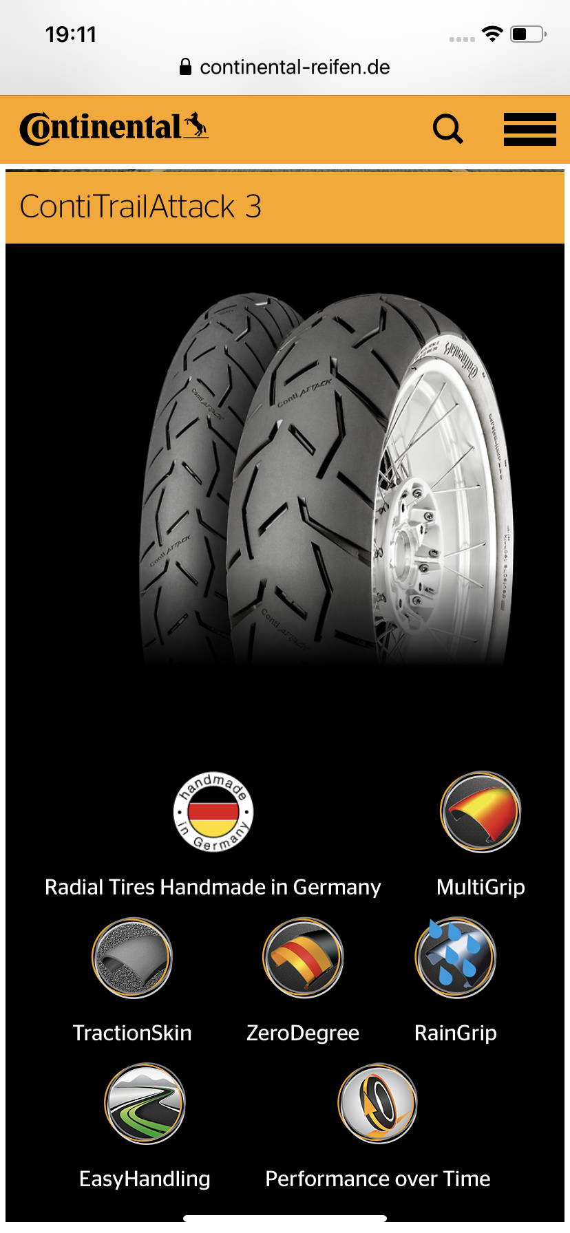

kleiner Hinweis - Der CTA3 hat keine Multicompound-mischung. Im Umkehrschluss: die Seiten sind nicht weicher als der Mittelstreifen..
Gast48944
@qpower: Danke! Genau die Ecken meine ich.
@rudiratlos: Da bin ich, bis auf Weiteres, anderer Meinung😬, d.h. ich bin eigentlich aufgrund der unglaublichen Laufleistung in Verbindung mit dem Grip und der Eckenbildung davon ausgegangen, dass unterschiedliche Mischungen vorhanden sind (sein müssen).

Das ist ein Sägezahn. Hab‘ ich mit dem CTA3 bisher nicht gehabt, mit anderen Reifen schon.
Bei mir sah das aber schlimmer aus, bis es sich beim Fahren bemerkt gemacht hat.

Ich kann’s dir nicht hundertprozentig sagen. Hab aber 2 bis 3 mal vor Schreck den Fuß von der Raste genommen. Bei Schräglage mit höherer Geschwindigkeit fühlte sich alles wie erwartet (normal) an. Da würde er ja dann auch über die Kante kippen.
Na ja, bei höheren Geschwindigkeiten liegt das Motorrad stabiler in der Schräglage.
Ich vermute hier eine klassische Flankenabnutzung mit Kantenbildung. Warum sollte das beim CTA3 nicht passieren? Gerade bei der Laufleistung von 15.000km die du genannt hast, wundert micht das nicht wirklich. Also das Vorderrad rutscht nicht, auch wenn es sich so anfühlt.
Der Sägezahn ist zwar deutlicher zu erkennen, wird aber nach meiner Meinung überbewertet.

Multigrip kurz erklärt (aus CTA3 Test der Zeitschrift „Motorrad Magazin AT): „ Vielfahrer bemängelten jedoch nicht selten die vergleichsweise magere Laufleistung. Kritik, die man sich bei Conti zu Herzen genommen hat: mit frischem Profildesign, neuem Karkassen-Aufbau und „MultiGrip“-Technologie (eine einzige Gummimischung wird durch ein thermisches Produktionsverfahren an den Reifenschultern haftungsstärker und im Mittelbereich abriebfester gefertigt), soll der TrailAttack 3 nun mindestens 25 Prozent länger leben als seine Konkurrenten im Segment. Außerdem will der Touren-Gummi selbst knapp an der Verschleißgrenze mit solider Grip-Performance und ungebrochen gleichmäßiger Reifenkontur punkten: Laut Aussage des Herstellers verfügt der TrailAttack 3 nach 3500 Kilometern immer noch über besseres Handling und eine größere Profiltiefe als ein frisch montierter „Benchmark-Vergleichsreifen der Konkurrenz“, wie es Conti formuliert – nach Insider-Gesprächen vermuten wir, dass Conti bei der Entwicklung des TrailAttack 3 besonders die Pendants von Pirelli und Bridgestone im Visier gehabt hat. (Zitat Ende)
Die tendenziell weiche Mischung erklärt, warum Conti dem CTA3 mittig ordentlich Profiltiefe verpasst hat - nämlich damit die Laufleistung akzeptabel ist. Erkennbar an dem höheren Reifengewicht gegenüber den Wettbewerbern.

@rudiratlos:
Wie die unterschiedlichen Härten der Lauffläche hergestellt werden ist mir eigentlich wurscht.
Die Mitte ist härter als die Seiten.
