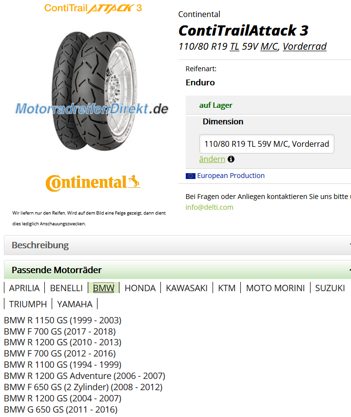

Laut dieser Liste, ist der CTA 3 für meine F700GS von 2017 aufgeführt:

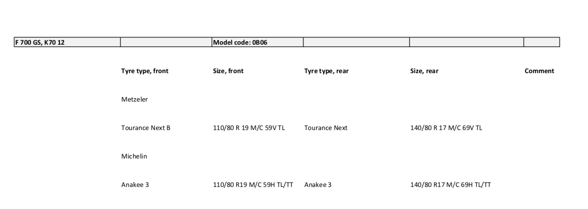

Laut dieser Liste, fehlt der Reifen:

Was ist denn die zweite Liste für eine Liste ? Die der Erstausrüstungsreifen ?

Und die ist von Conti ? Noch nie gesehen.

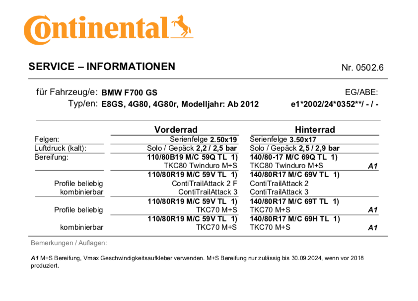

Na ja, jedenfalls gibt es eine Unbdenklichkeitsbescheinigung für den CTA3, also darfst den auch fahren.
Jetzt wo Du es fragst: Ich dachte die zweite Liste wäre von Conti, hab ich so auf meinem PC gespeichert, aber sicher bin ich mir da jetzt auch nicht mehr!
Aber somit hast Du meine Frage beantwortert: D.h. es gibt eine Unbdenklichkeitsbescheinigung für den CTA3 und ich darf ihn fahren!

Wenn Du bei Conti Motorrad Freigaben suchst, findest Du die sehr einfach (im Selbstversuch getestet). Ich selber habe den Reifen auf meiner 800er. Du wirst sehr viel Freude haben mit ihnen.
