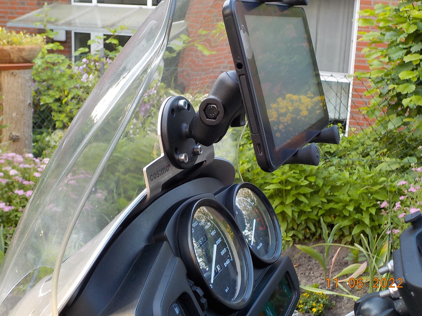

Mein Sohn möchte sein NAVI über dem Cockpit in Sichtweite haben, dabei sind wir auf die Halterung von COSMO gestossen.
Hat jemand zufällig ein Bild von der Halterung? Im Netz finde ich nichts! Ich würde gerne wissen, wo die Halterung befestigt wird!
Muss an der Cockpitverkleidung rumgefeilt werden, damit sie passt?
Gibt es vielleicht noch Alternativen?

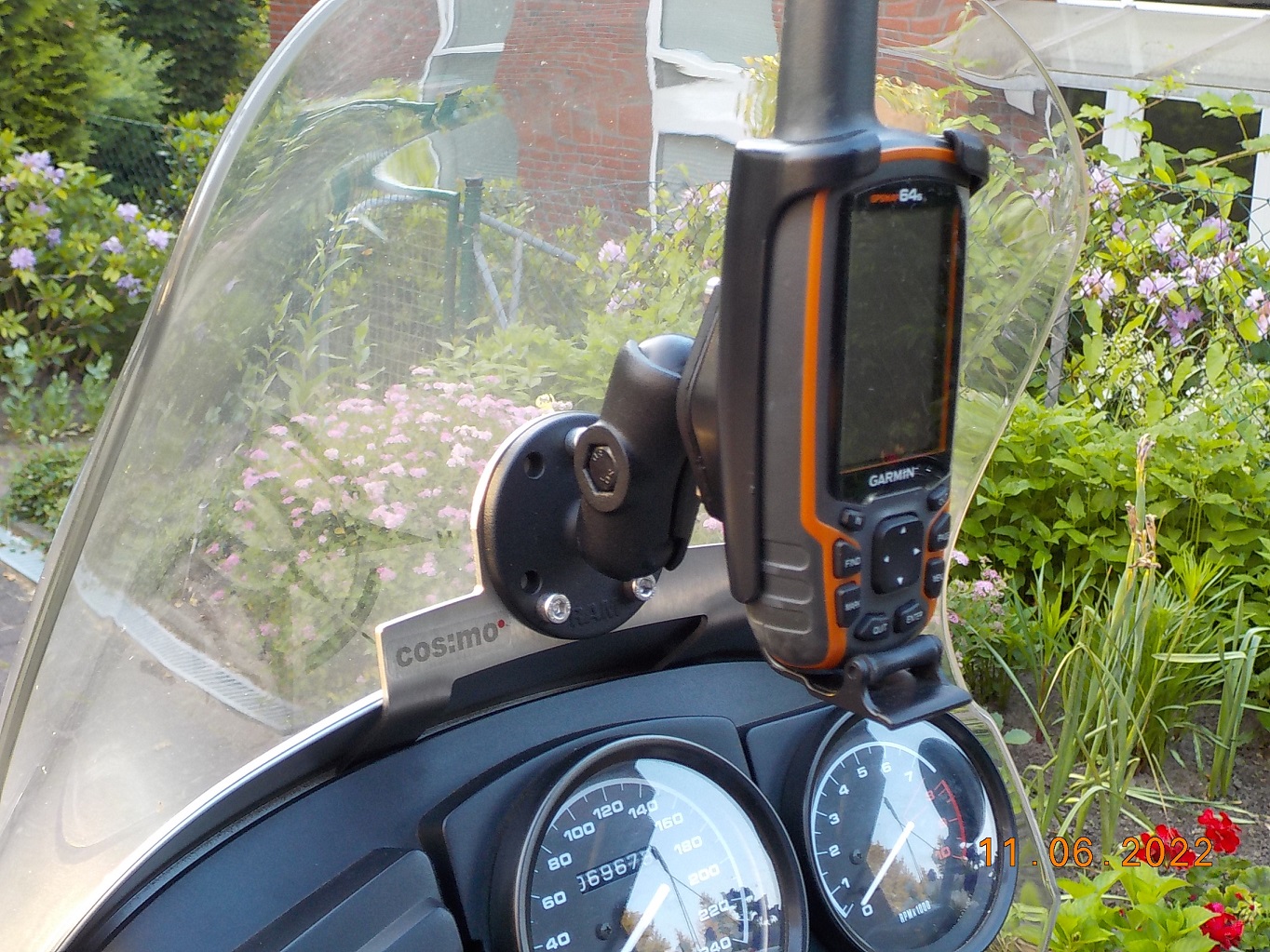

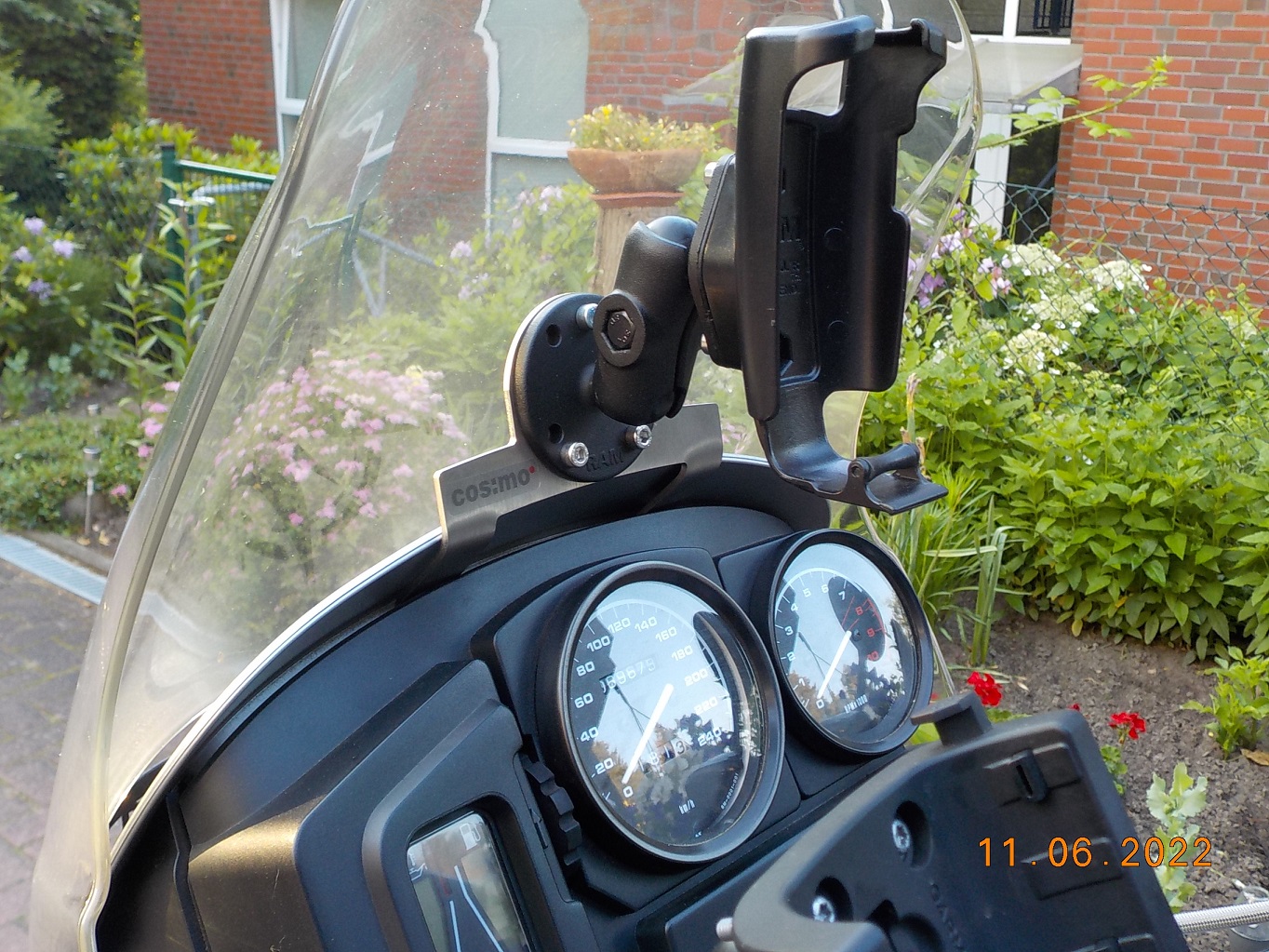

ich habe von meiner verflossenen 1150 ADV noch eine rumliegen, kannste haben für umme.
Die Halterung wird mit zwei Schrauben am Instumententräger der GS befestigt. Wenn du den Vertreiber mal unter cosmo112@gmx.de anschreibst und um die Einbauanleitung bittest, schickt er sie bestimmt. Ist'n Netter.
Die ADV-Scheibe geht nicht, es muss die kleinere von der normalen GS sein. An der Cockpitverkleidung wird nichts verändert.
Meine Halterung hat 4 selbstgebohrte Löcher, ist aber noch Platz für weitere/andere.

ich hatte auch diese cosmo montiert. Wir lediglich mit den vorhandenen Schrauben und Abstandhülsen am Cockpit verschraubt. Es sind bis zum navi relativ lange Hebelarme. War mir einfach zu instabil auf schlechten Straßen und sehr wackelig auf Schotter. Habe das Teil wieder rausgeschmissen und mir einen Tachoring und einen 2 Zoll Rammountarm besorgt. Damit bin ich eigentlich ganz zufrieden. Wobei Schotter hat sich für mich erledigt, die Knochen:giggle:

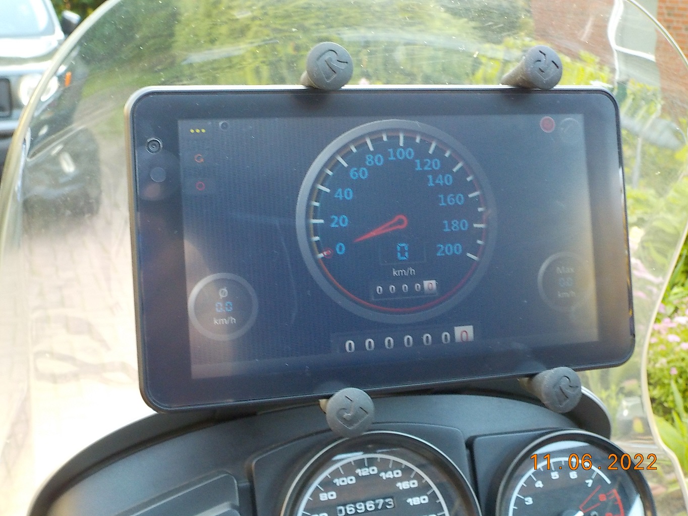

für mich persönlich (Optik und Funktion) der beste Halter den ich bis jetzt an der GS montiert habe.
Sitzt genau in dem Bereich wo ich persönlich mein Navi haben möchte und ich muss nicht ständig wie bei den Lenker- oder Brückenhaltern nach unten schauen beim fahren, so kann ich selbst ohne Ohrhörer fahren.
Der Halter selbst ist überhaupt nicht instabil, er vibriert nur mit der ganzen Amarturenkanzel mit auf der er verschraubt ist mit, dafür kann der Halter aber nix.
Das Teil wird unter dem Winschild über den Scheinwerfern an den Amaturen verschraubt, es sind keine Bohrungen oder sonstiges von aussen zu sehen.
Würde ihn jederzeit wieder kaufen.

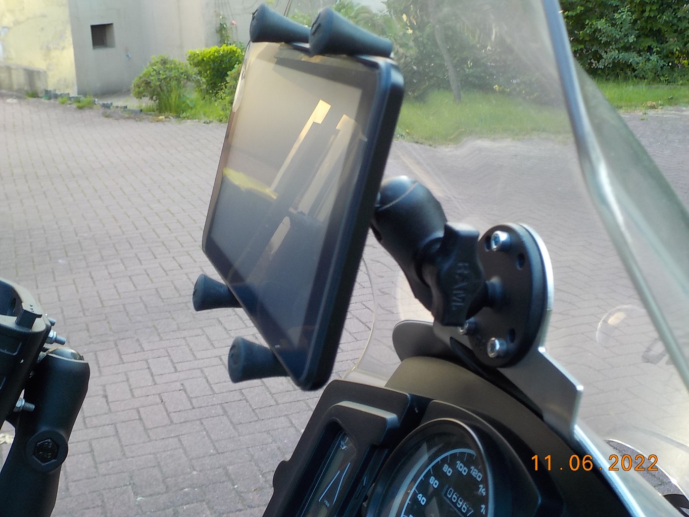

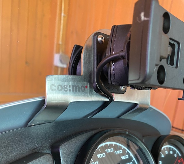

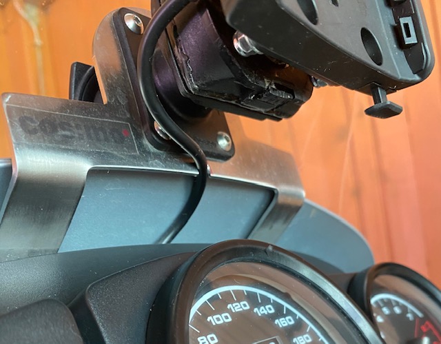

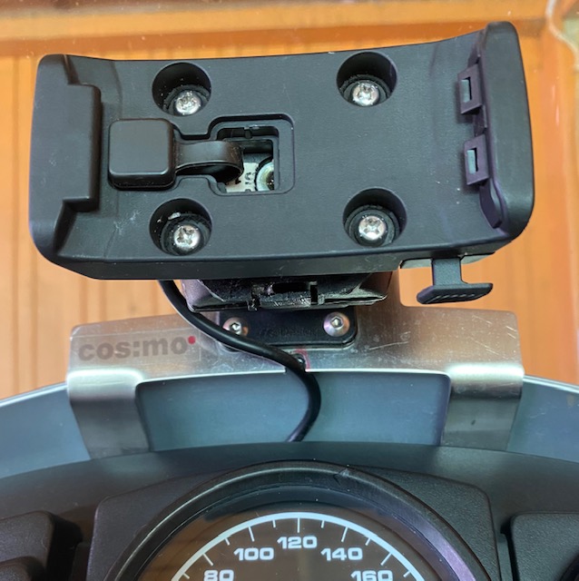

Ich überlege auch mir den cosmo Halter zu kaufen. Wie wird dieser an der 1150 befestigt??? Muss man Löcher in die Verkleidung bohren oder geht alles ohne Verletzungen der originalverkleidung??
OlafHH
OlafHH
30.05.2018
3.713
Hamburg
F 800 GS u. R1150GS
Alles ohne Verletzung. Anbaubeschreibung ist mit dabei.

Ich habe diesen Halter auch und folgendes anzumerken:
Habe am Cosmo den Holder 2.0 aus Edelstahl montiert, abschließbar, Handy kann also immer drin bleiben. Dazu ein Outdoorhandy, ein Rugged-Phone, geholt mit großem Akku. Vorteil, sehr robust, wasserdicht, lange Laufzeit. Nachteil, zusammen mit dem Holder 2.0 ist das Gewicht.
Dadurch fängt auf schlechten Strecken, mit Schlaglöchern etc., der Vorbau doch ganz schön an zu wackeln.
Ich bin deshalb auch am überlegen mir den Tachoring zu holen. Bin aber noch wegen des Preises am hadern....

alles, was hohes gewicht oder langen hebel beinhaltet, wackelt. egal wo du es befestigst, sofern die basis gummigelagert ist. nur die querstange der 12-er modelle ist deutlich stabiler.
ob cosmo hinten an der tachobegedtigung oder der tachoring, ab 400g wackelt es
