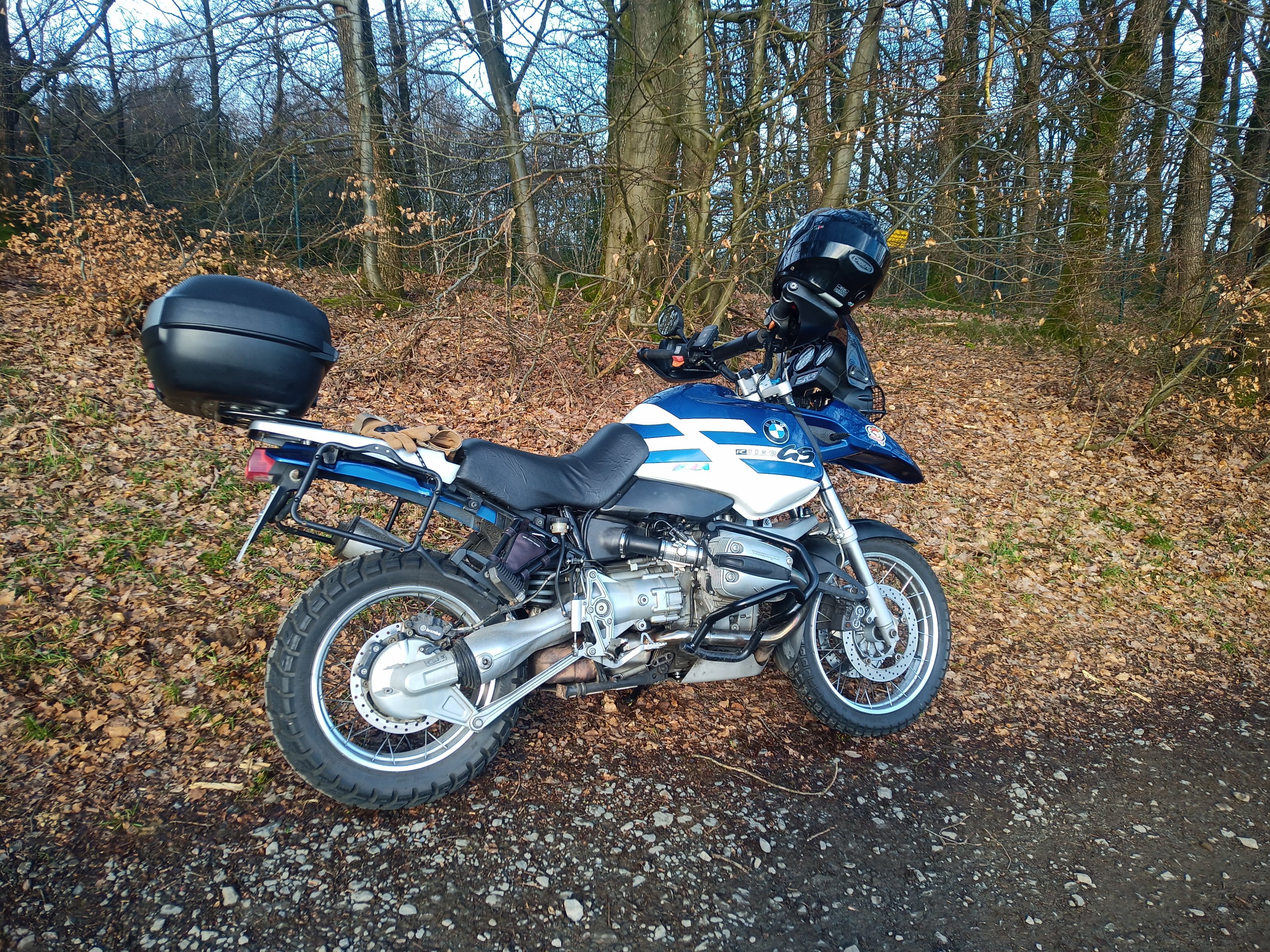

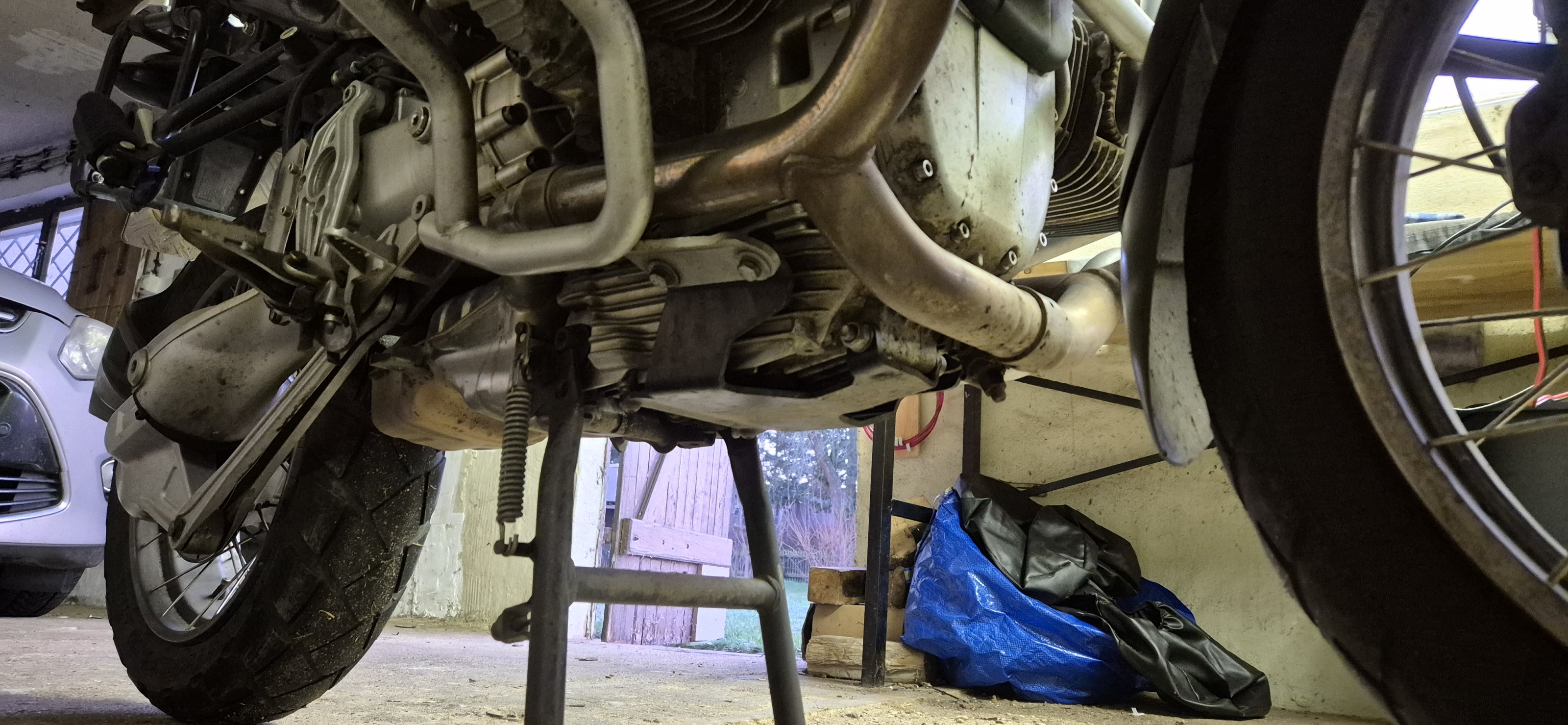

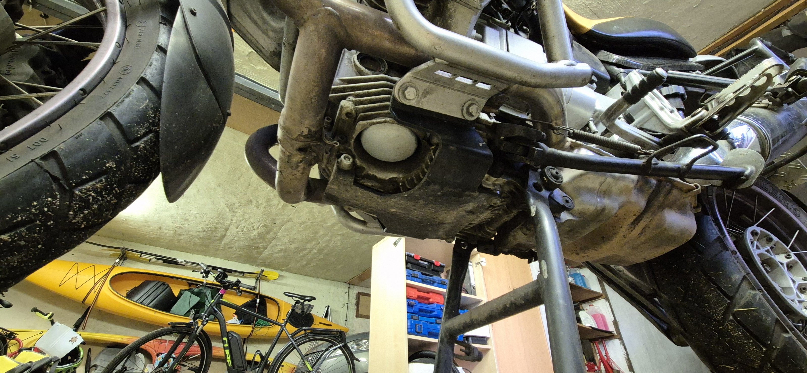

Hallo liebe GS - Kenner,
mich umtreibt schon länger die Frage, ob der Unterfahrschutz meiner GS fehlt oder es einfach ein spezielles Modell ist? Ich habe lediglich diese schwarze und sehr stabile Platte unter meinem Motor...Liegt es eventuell an den Sturzbügeln? Und wo wir dabei sind: was sind das für Sturzbügel? Original BMW würde ich nicht denken, was sagt ihr?

Ich habe zwar nie eine 1150er gehabt, aber der originale Unterfahrschutz sieht so aus, mit einer harten Platte direkt unter dem Motor und darüber eine Abdeckung aus dünnerem Blech.
Sieht so aus, als ob Deine Sturzbügel und dieser spezielle Unterfahrschutz zusammen gehören, der Sturzbügel wird ja an den Unterfahrschutz geschraubt. Ist auf jeden Fall so gemacht, dass man ihn zum Wechseln des Ölfilters nicht abnehmen muss. Aber was bringt das, wenn man so nicht an die Ölablassschraube kommt?

Scheint eine DIY-Konstruktion zu sein - also nicht serienmäßig.

In dem original Kaufvertrag steht "Zylinderschutzbügel Adventure" für 249€, Kaufpreis waren übrigens 12.300€ =D
Klausmong
Klausmong
30.10.2015
12.117
Ich glaube nicht das ed die originalen Schutzbügel sind.
Ich habe einen Schutzbügel Adventure, der sieht komplett anders aus.
Würde aber nicht wetten, ob es nicht trotzdem auch diese Variante gab.
Motorschutz ist viel kleiner, da würde ich mir aber keine Gedanken machen solange man nicht übles Offroad mit bösem großen Schotter fährt.

Ich hab das "wir wollen unbedingt wach bleiben" genutzt und recherchiert:
Es handelt sich offenbar um den Zieger Zylinderschutz/Sturzbügel in Silber...
Guckst du
Simpel

Das ist nicht original, aber klug gemacht. Ich hab das ganze Geraffel abgebaut da beim Ölwechsel eine Katastrophe.

Hi Gummikuh
Ich persönlich bin da ganz bei "gerd_".
Hatte auch schon Sturzbügel dran. SW-Motech, Touratech.
Aber, wie du schon sagst, bei jedem Kundendienst abschrauben, und...
jetzt kommt`s, - bei einem Sturz, -halten die M6/M8 Gewinde in der "Ölwanne" das wirklich aus?
Alle Rohre sind bestimmt stabil. Schaut auch "wichtig" aus. Aber wo werden die unten befestigt?
Sehr fragil !!! -- Und nur für einen Umfaller bei 2 Km/h???

Ich teile das Gesagte zu 100%.
Mein letzter "Sturzbügel" war serienmäßig an der 80 G/S - und der war ausschließlich am Rahmen verschraubt. Hätte der sich durch Umfallen oder Sturz mal "angelegt", den Motor hätte es in aller Regel nicht gejuckt.
Jetzt ist es komplett anders: ALLE statisch relevanten Befestigungen dieser oftmals meterlangen Rohrgeschlängel sind an der Motor-/Getriebeinheit angeschraubt - der Motor IST jetzt Rahmen.
Im Fall des Falles wird ein Großteil der kinetische Energie bei der Energieverzehrung durch das Rohrgeschlängel in aller Regel an M8-Gewinde im Aluguss des Motors weitergegeben... - und da gibt nix nach!

Hab schon viel gesehn, was an die 11X0 GSe geschraubt wurde.
Aber diesen Bügel kannt ich bisher noch nicht.
Pros u. Cons wie bei allem.
Was mich am meisten stören würde, ist die fehlende Zugänglichkeit zu den V-Deckeln. Zum Ventile einstellen muß das ganze Geraffel wohl kompl. weg.

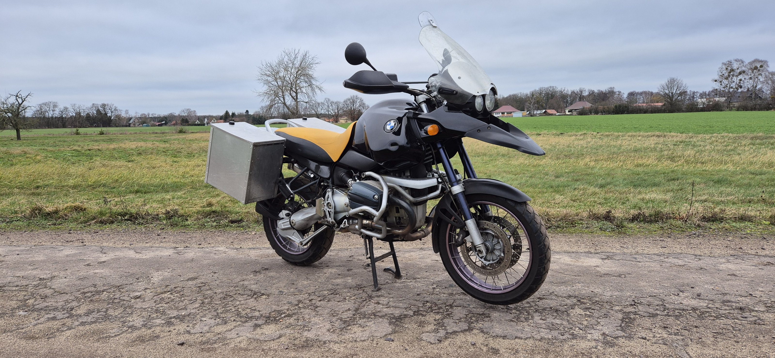

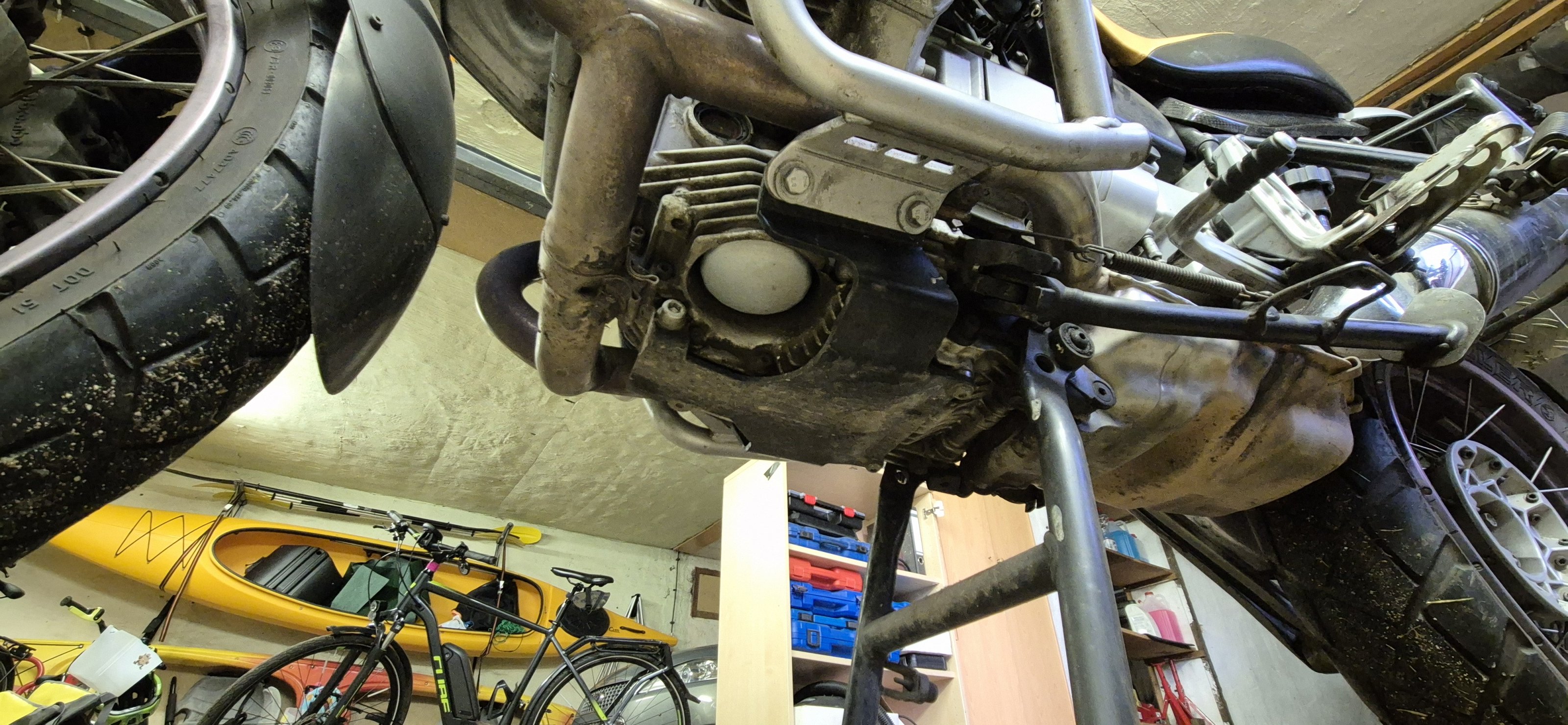

Ich fahre den org. BMW-Sturzbügel der 1150GS/A. da er beim Kauf dran war.
Zum einstellen der Ventile muß ich nichts abschrauben, zum Ölwechsel muß ich
den Unterfahrschutz, der mit dem Sturzbügel befestigt ist abbauen, um an die Ölablaßschraube und den Ölfilter zu kommen.
Für mich hat der Sturzbügel noch einen anderen Vorteil, auf längeren Touren
meldet sich mein rechtes Knie und will gestreckt werden, dann dient er einige Zeit
als Ablage. (Ich bin eben nicht mehr der Jüngste)
Allzeit gute Fahrt 2025, egal in welchem Alter !!!
Benny
Nachtrag.: Der Sturzbügel ist beim Ölwechsel nicht im Weg.

Ich fahre den org. 1150GS-Bügel von BMW eigentlich nur, wenn ich offroad unterwegs bin, weil - auch aufgrund meiner Erfahrung (mangelnden ;)) - mir da das Risiko von größeren Schäden im Gelände einfach zu hoch ist. (zB im Herbst Assietta)
Wenn ich kein "echtes" Offroad abseits mal eines Feldweges geplant ist, fahre ich grundsätzlich ohne Sturzbügel, weil ich beim Sicherheitstraining festgestellt habe, dass der "Ausleger" vom BMW-Bügel als erstes aufsetzt. Damit würde er in strammen Kurven zum echten "Sturzbügel", und da hab ich keine Lust drauf ;)
Der Bügel stört nicht beim Ölwechsel (nur der Unterfahrschutz), und den Poly-V-Riemen kann man mit etwas Masochismus auch so wechseln, ansonsten schraubt man vorne nur die QUerstrebe weg, das sind zwei 13er Sechkantschrauben ;)

Hab den selben Sturzbügel in schwarz an meiner Bärbel.
Der originale Unterfahrschutz wird da einfach drunter geschraubt wie gehabt.

ich hab zwar eine K25, aber mein Motorschutz sieht fast genauso aus. 5mm Gummiplatte, dann eine 4 oder 5mm Aluplatte verschraubt, so dass keine Luft dazwischen ist. Das ist eine Spezialplatte speziell fürs Offroadfahren weil der Orginal Motoschutz sich verbiegt oder ein Loch in die Ölwanne stanzen kann wenn man mit dem Motor aufsetzt und über eine Kante rutscht. Ich bilde mir ein es gab so eine Version auch bei TT. Meine kommt woanders her, ob Deine auch von dort ist kann man sehen wenn man die Motorradhistorie kennt und damit dén ersten Besitzer.
