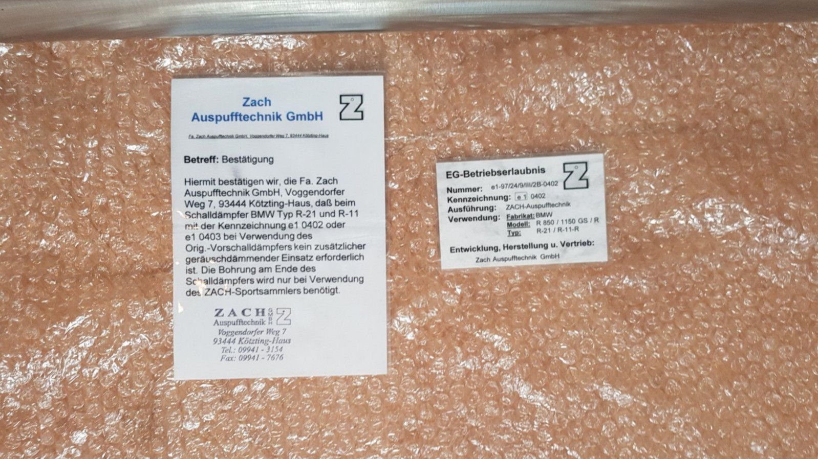

im Zach ABE steht auch nur, dass wenn original Kat verbaut ist, kann der Zach Dämpfer ohne Eater gefahren werden. Das heisst dann automatisch, dass mit Eater ohne Kat zugelassen ist?
Das ist zwar ein naheliegender Schluss, aber es steht so nicht da.
Bei einer Kontrolle gilt: Zu laut ist zu laut. Egal welche Zettel Du vorzeigst.

Jaja, bin auch der Meinung. Also ich habe das so, habe aber das Gefühl, dass es illegal ist
