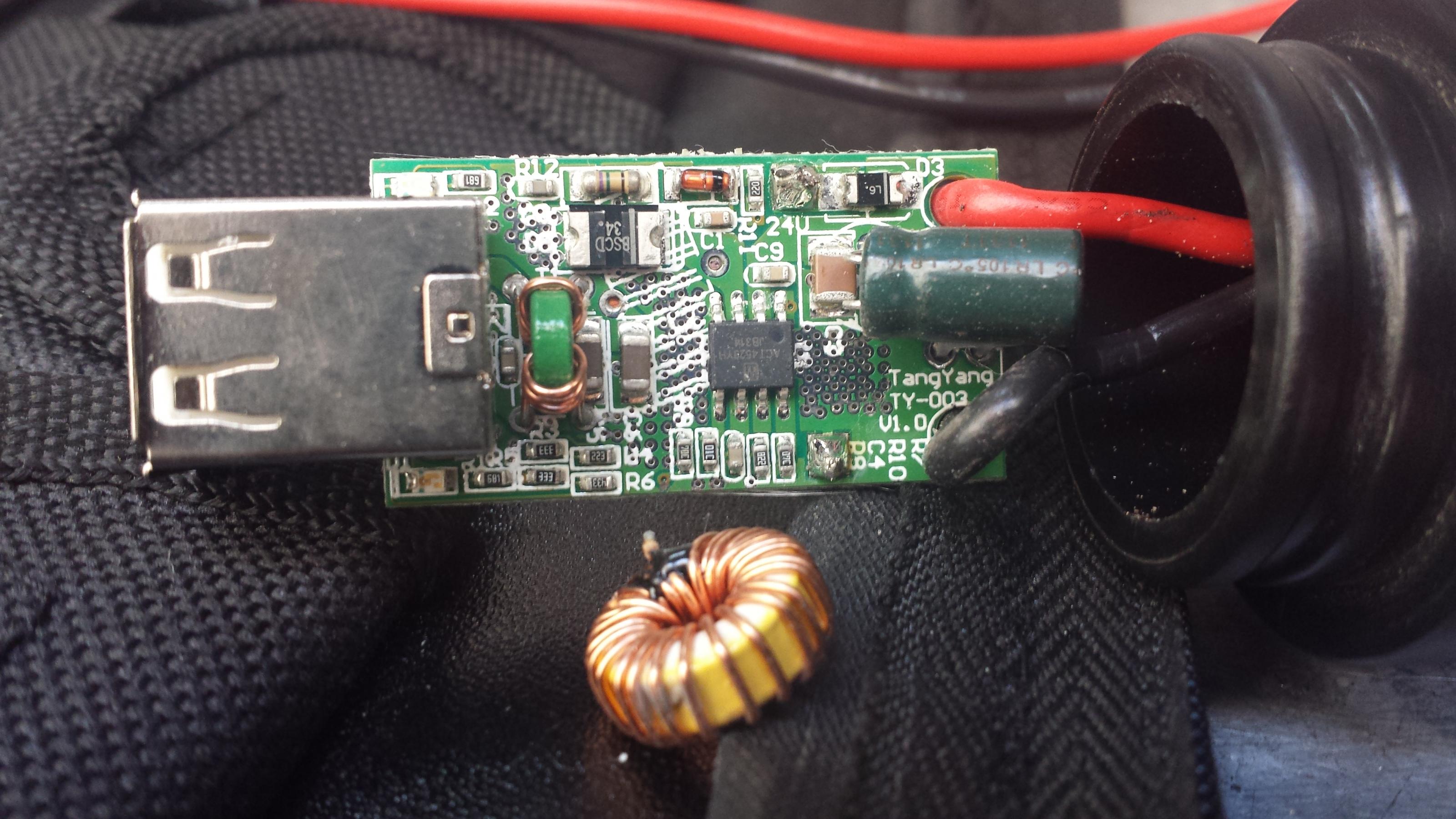

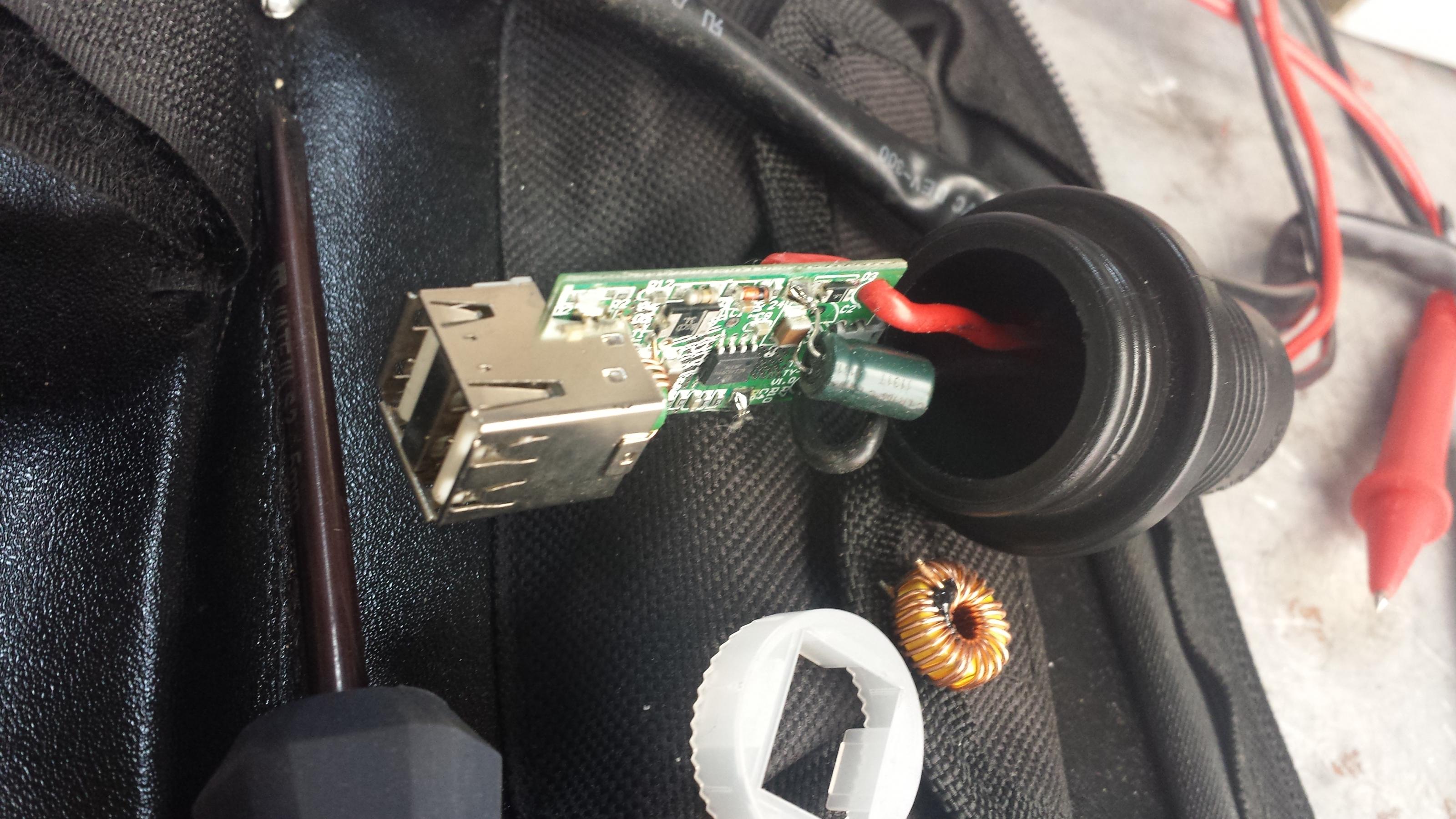

Nachdem meine bei Touratech bestellte USB Doppelsteckdose erst teilweise und zum Schluss vollständig ausgestiegen bin habe ich das Teil mal zerlegt. Dieses Modell wird auch unter anderen Namen verkauft und schon bei einigen kaputt gegangen. Die Ursache für den vorzeitigen Ausfall ist banal.
Warum wird so etwas ohne die Innereien zu vergießen für Motorrad- Anwendungen verkauft ? Das diese Spule keine Schwingungen verträgt und abbricht ist schon vorher klar! So ein Schwachfug!

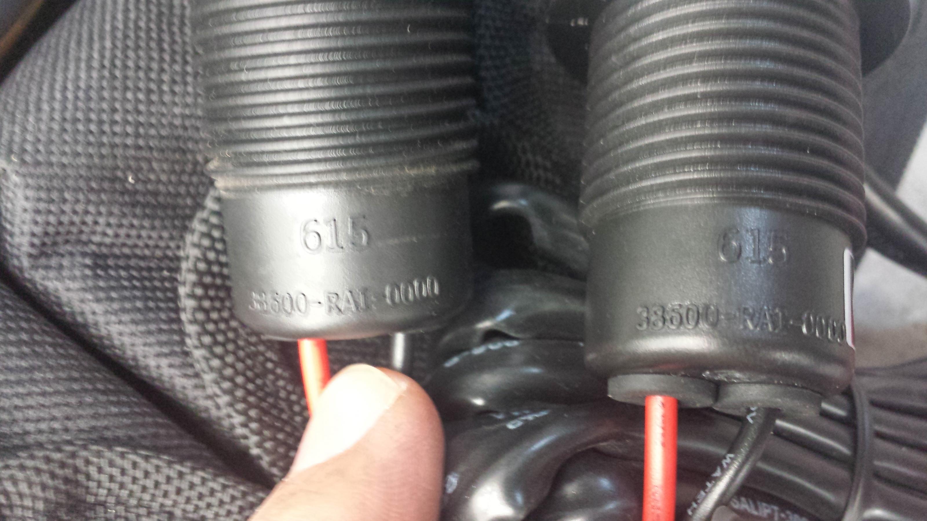

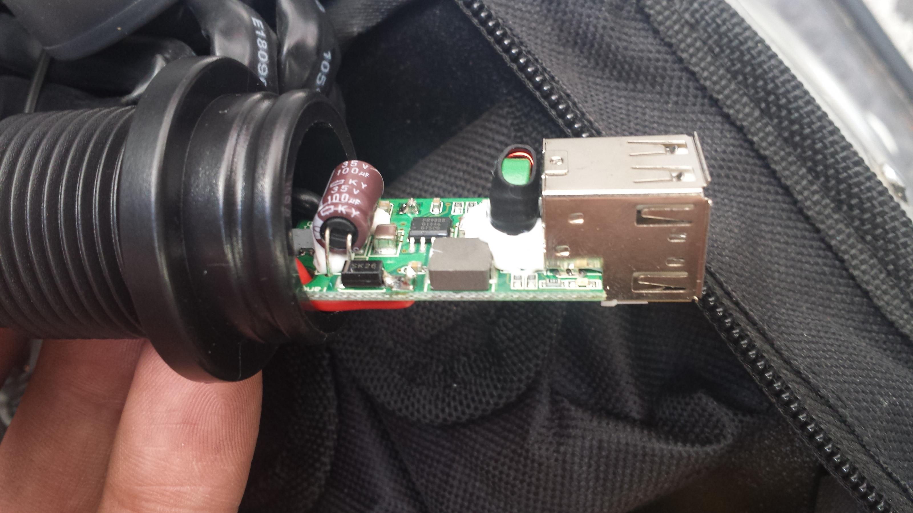

Scheinbar ein häufiger Defekt ! Meine als Ersatz unter dem Handelsnamen " Albrecht" erworbene Steckdose hat bereits ein geändertes Innenleben. Offensichtlich der gleiche Hersteller.
Öffnen lässt sich die Steckdose Zerstörungsfrei indem man die kleine Schraube auf der Unterseite zu 90% raus dreht und anschließend unter vorsichtigem Druck auf diese Schraube sowie auf die Kabel , die Platine nach oben raus drückt.

Genau diese Spule war bei mir auch abvibriert! Hatte letztes Jahr nachgelötet und mit Silikon vergossen. Hält.
