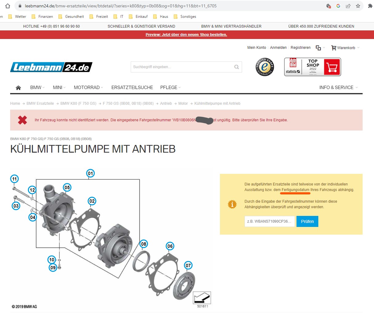

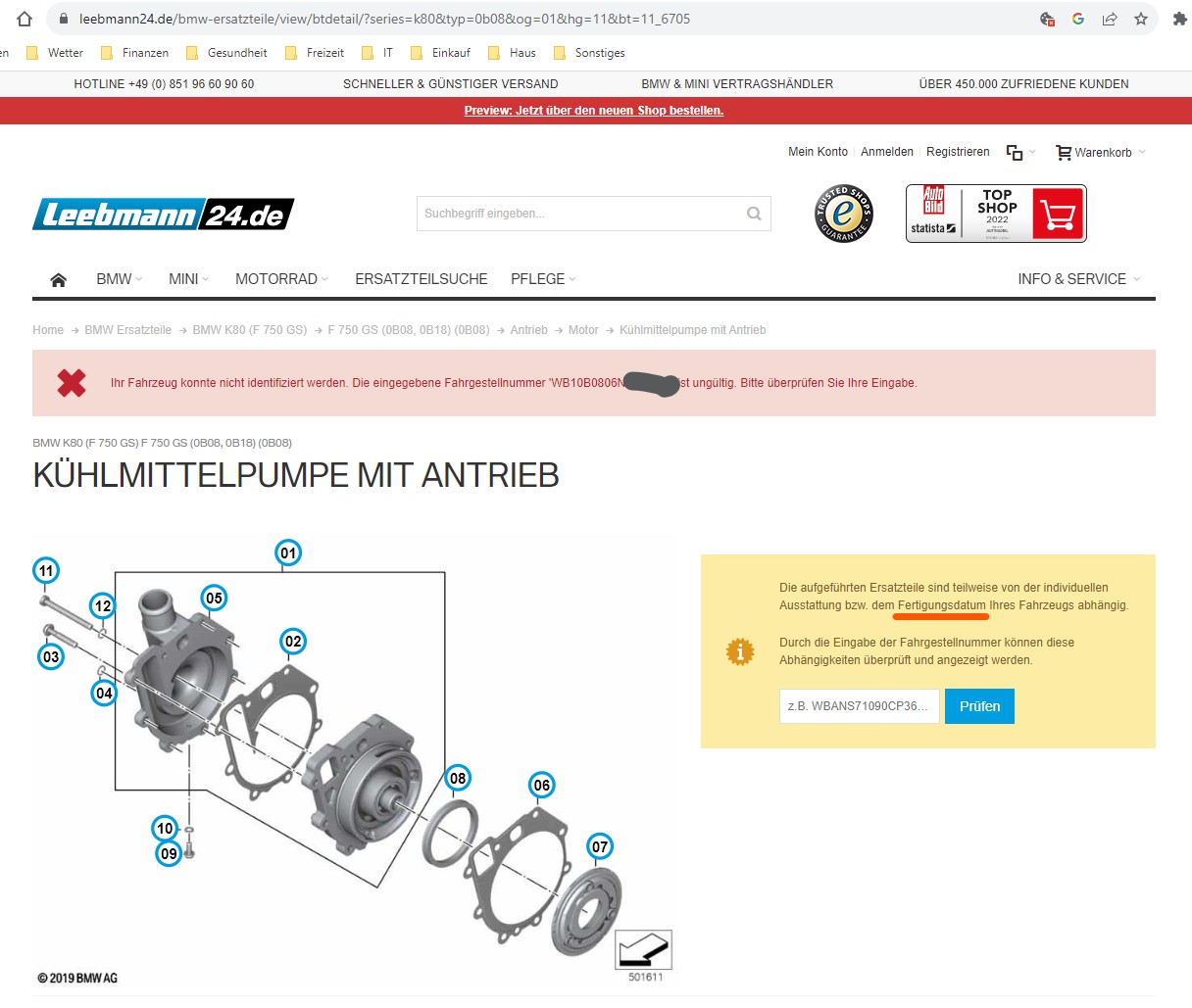

Bei Leebmann findet man zb bei der 850er (und auch bei der 750) keine unterschiedlichen Pumpen, sondern nur eine für diesen Motor, unabhängig vom Baujahr.
Kühlmittelpumpe mit Antrieb - BMW K81 (F 850 GS) F 850 GS (0B09, 0B19) (0B09) - BMW Ersatzteile - leebmann24.de
Es gibt jedoch zwei Dichtungen (Pos.4 und 11) bei denen es welche bis 03/2020 und welche ohne Zeitangabe gibt. Sonst hat sich nichts verändert.
Möglicherweise sind genau die das Problem, das würde aber Deiner Logik zu Folge alle Modelle nach besagtem Datum betreffen.
Meine Variante ist die 0B08. Das ganze ist ein Garantiefall.
Deswegen habe ich
geschrieben. Der Motor bei beiden Modellen ist identisch.

Und wie auf der Seite von Leebmann zu sehen ist (wenn man sich die Mühe macht und beide Modelle anschaut) wurde über die ganze Fx50GS-Baureihe die gleiche WaPu eingebaut. Kannst Du Deinem Händler ja mal sagen und ihn nach der Teilenummer der „neuen“ fragen.
