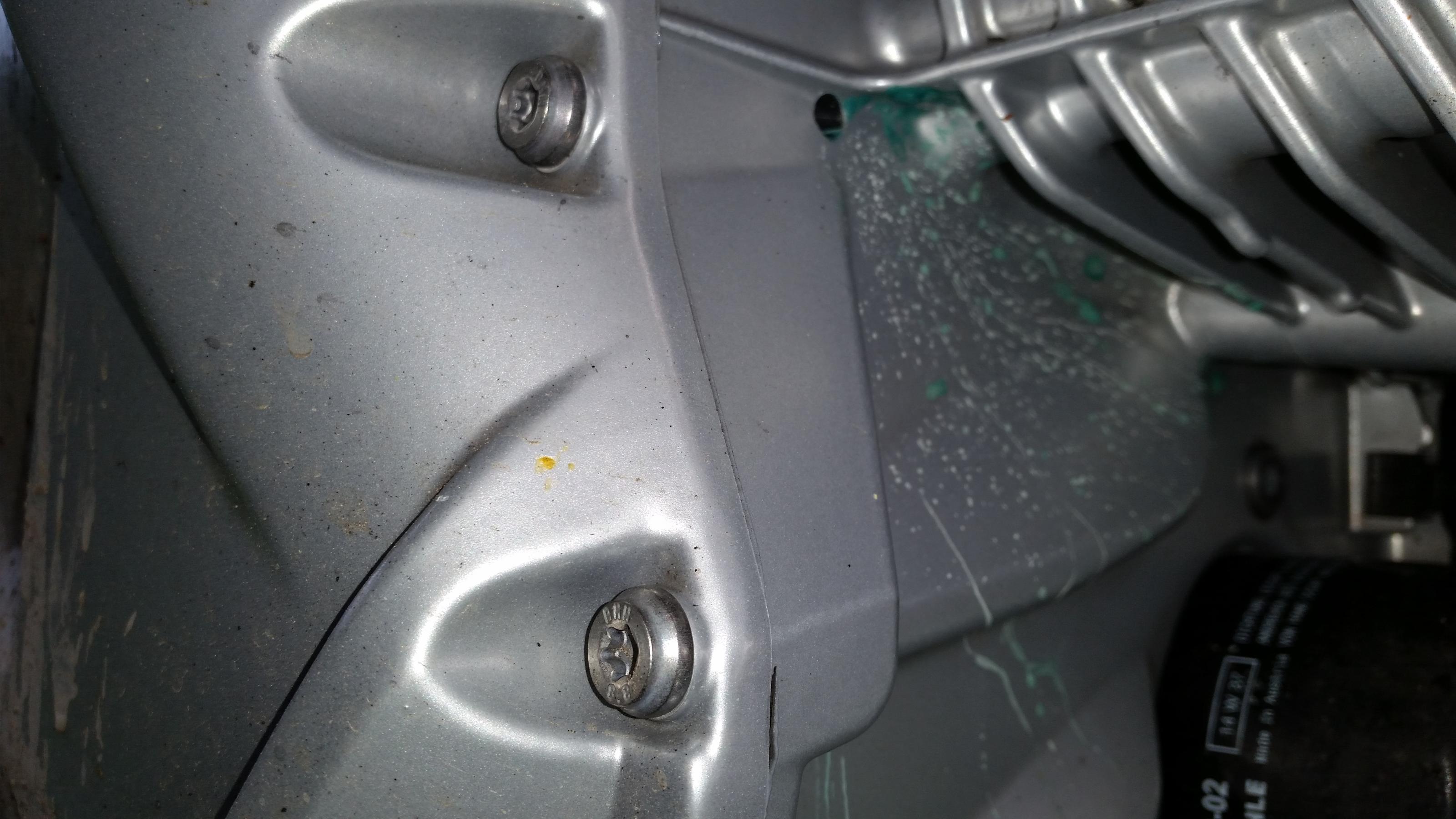

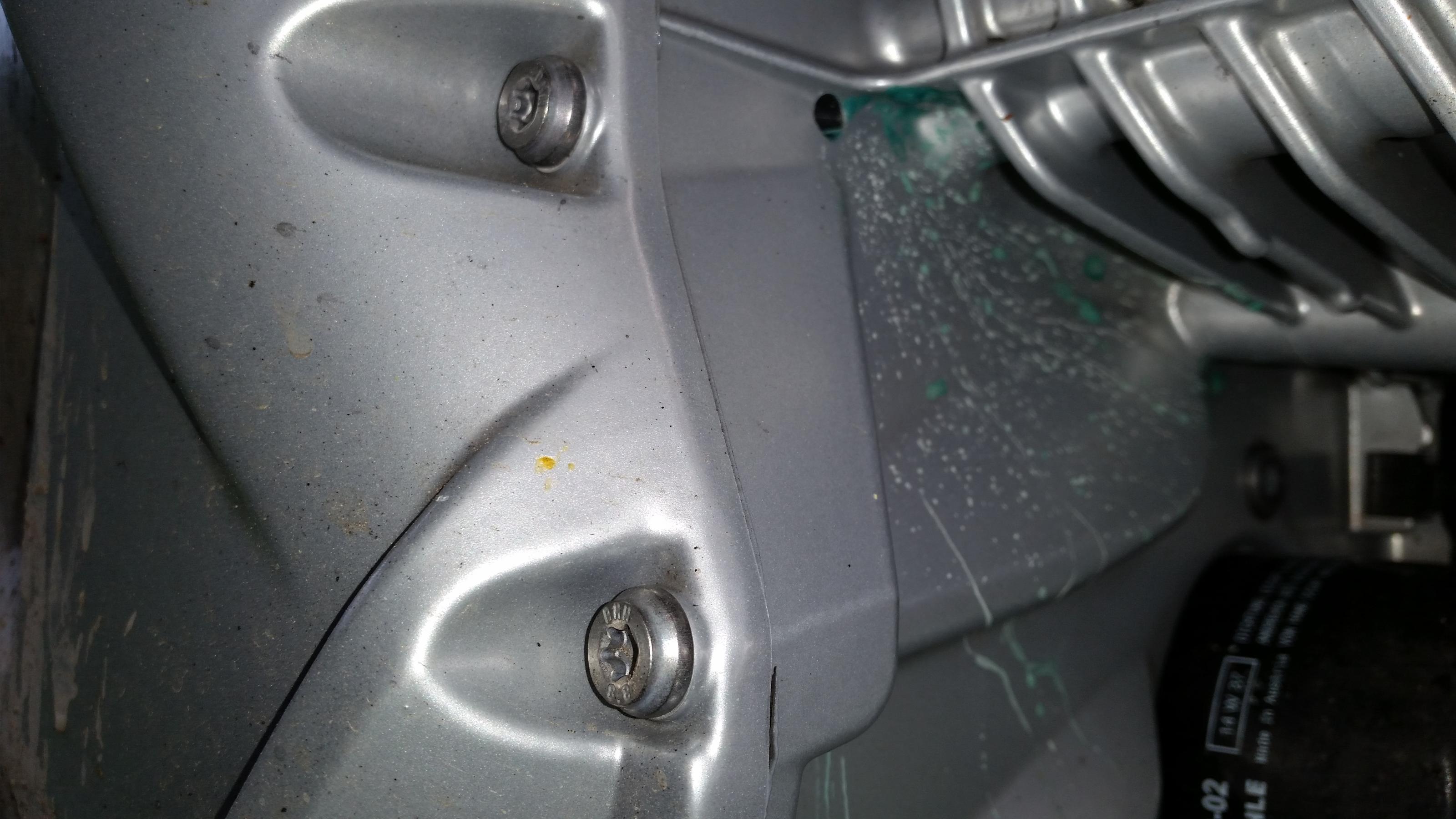

Hallo
An meiner ADV Bj 02/15 kommt seit Anfang an auf der linken Seite des Motorrblocks
minimal grüne Flüssigkeit heraus ( siehe Foto)😟😟😟😟
Mein Händler bei dem ich das Bike gekauft habe sagte mir das es sich hierbei um ein Überdruckventil handelt
aus dem überschüssige Kühlflüssigkeit herauskommt und dies nicht weiter schlimm sei.😜😜
Da ich demnächst mit dem Motorrad in den Urlaub fahren will und das Ganze mir komisch vorkommt , fragte ich in
einer anderen BMW Werkstatt nach.😇😇😇
Dort sagte mir der Meister sofort das es sich hierbei um eine undichte Wasserpumpe handelt ,die erneuert werden muss.
Ich weiß nun gar nicht wem ich glauben soll. 😇😇😇😇
Da ich davon keine Ahnung habe nun meine Frage : Hattet ihr ähnliche Probleme ???
Vielen Dank im vorraus für eure Antworten und viele Grüße aus dem Weserbergland
Frank

Wie ist den der aktuelle Kühlmittelstand? Wenn jetzt zu wenig drin ist stimmt was nicht. Ich glaub nicht das das normal ist

Hallo Frank,
glaub mal dem Meister 2 und lass sie tauschen. Frag mal deinen Händler, warum sie denn kontinuierlich Überdruck hätte und wer dann bitteschön regelmäßig nachfüllt, was bei angeblichem Überdruck verloren geht. Im Kühlsystem gibt es keine überschüssige Kühlflüssigkeit - außer der Füllstand wäre über max.

Hallo Frank !
Ist ein bekanntes Manko, meine GS von 2/14 hatte die gleichen Flecken bei 4000 km und die Pumpe wurde ohne jede Diskussion getauscht. Kaputt gehen tut nix, wenn Du weiter fährst, behalt den Kühlmittelstand aber im Auge. Gib Wasserpumpe in der Suche ein, da gibt's reichlich zu lesen.
Zusammenfassend hat Händler 2 recht ....

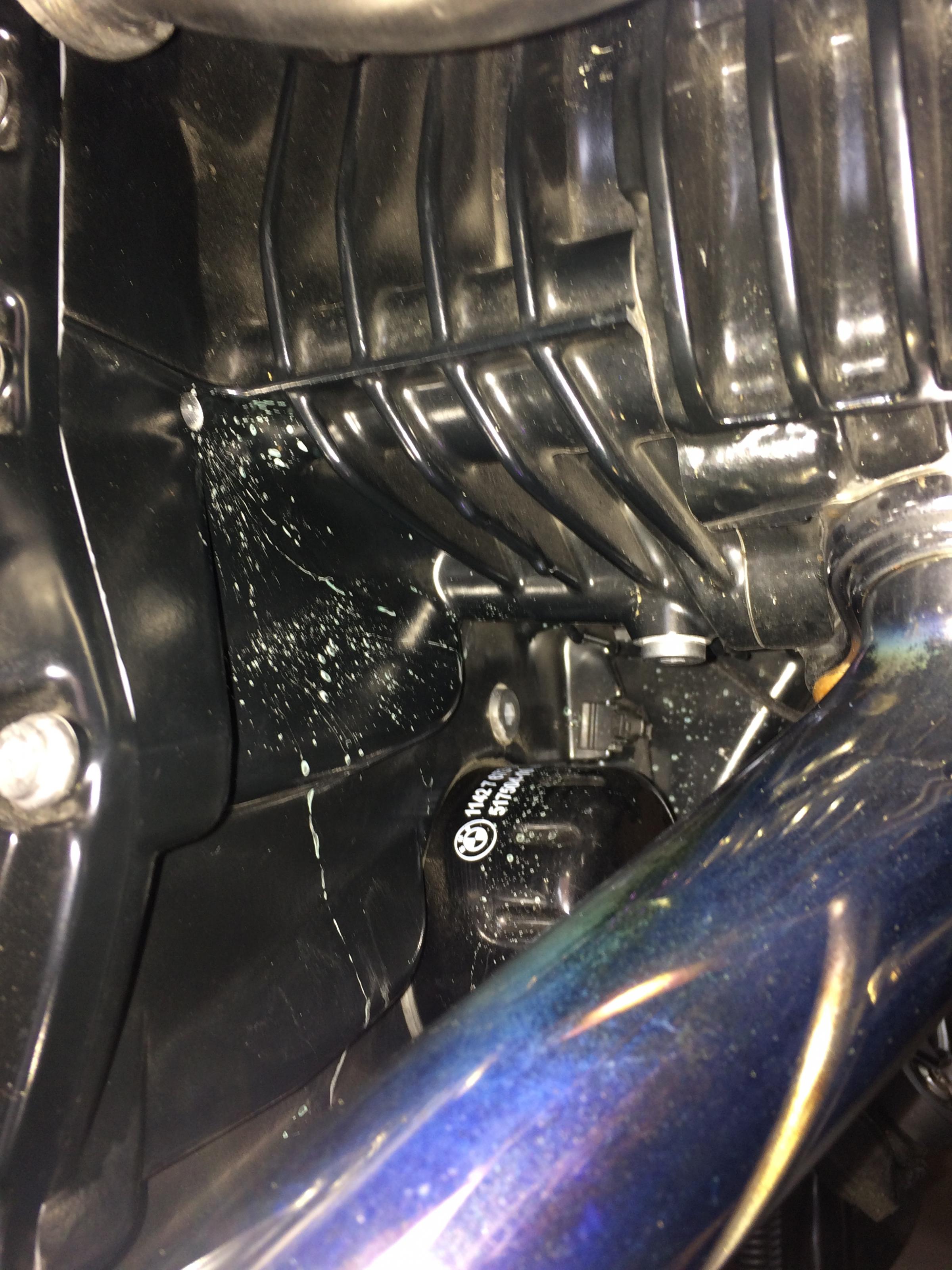

Meine hatte das letztes Jahr auch 1 /2 mal - mein ;) meinte auch , so lange es bei diesen 2 x bleibt wäre dies über-
schüssige Kühlflüssigkeit und nicht schlimm - nur wenn es noch öfters austritt und vor allem mehr Flüssigkeit raus kommt , dann
müsse man nach dem Pumpe schauen.
Seither ist aber keine Kühlflüssigkeit mehr zu sehen gewesen.

Hallo
die Wasserpumpe muss getauscht werden, Meister 1 hat dich verars....! Meine hatte es 2x wurde jedesmal ohne Probleme getauscht.
Wirf mal hier die Suchfunktion an, da bekommst du genug zu lesen. Wenn (Wald)meister 1 der Meinung ist, das das i.O wäre, dann kann er dir das ja auch schriftlich geben. Finde es sehr daneben, wie der Kunde manchmal einen erzählt bekommen.

Sah bei meiner genau so aus. Wurde problemlos getauscht.

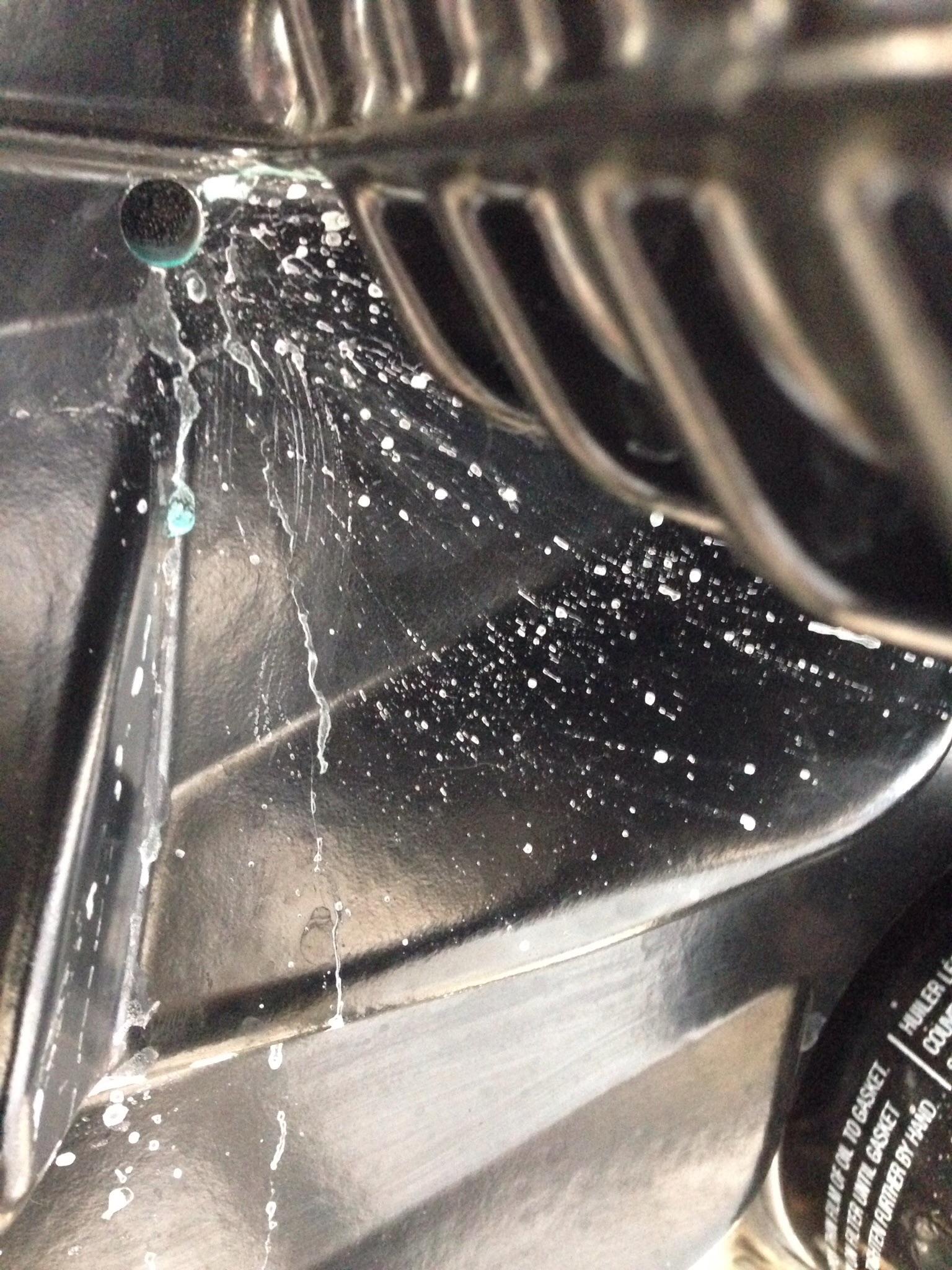

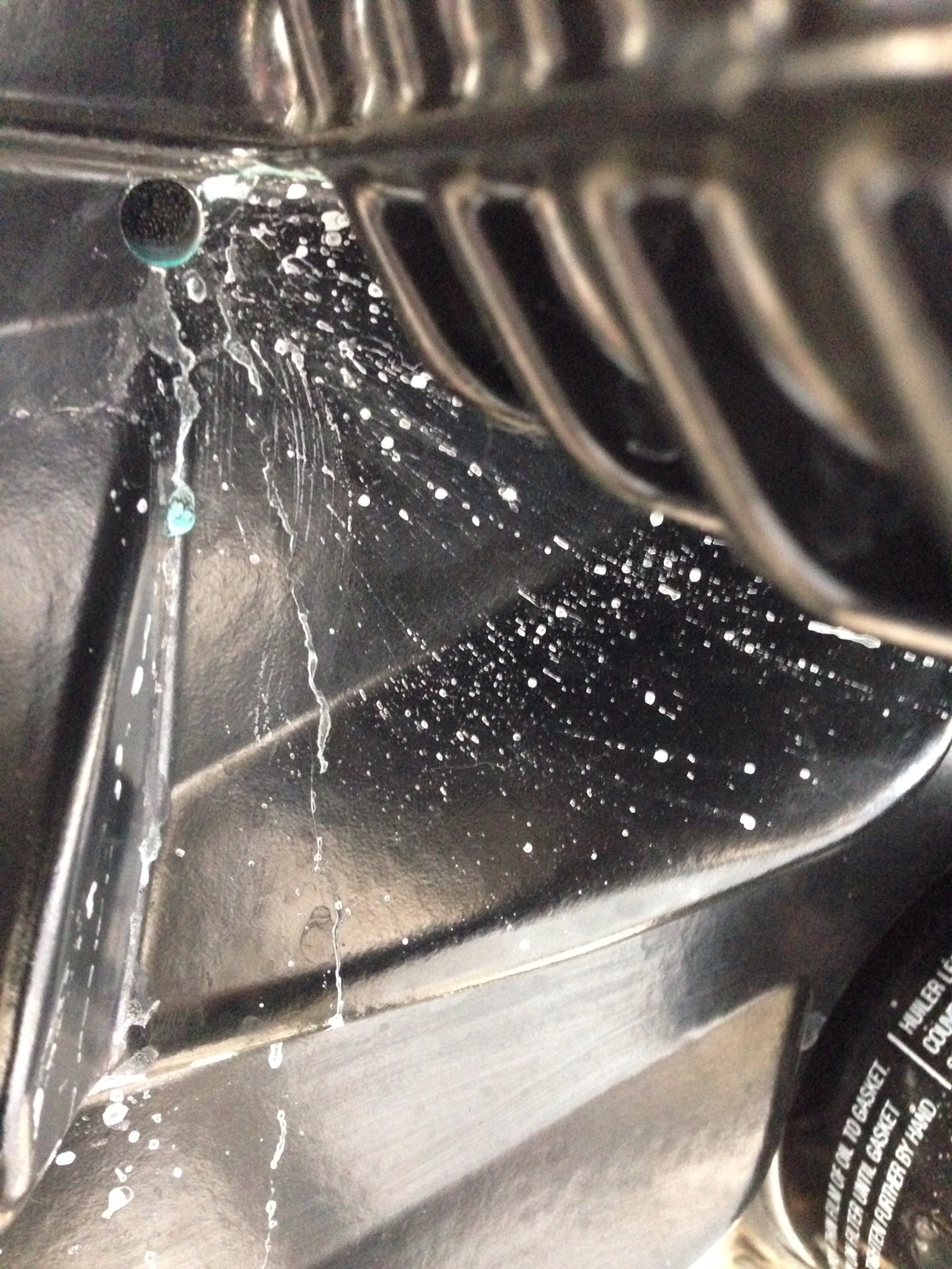

Es wäre noch wichtig zu wissen, nach wie vielen km die Tröpfchen kommen. Nach den Bildern sieht das nach WP-Tausch aus. Wenn das aber gesammelte Tropfen von zig Tausend km sind, ist das unkritisch.
Wir wissen alle (noch) nicht, ob das regelmäßig gereinigt wird und dann schnell wieder so aussieht, oder ob das ständig nässt.

Hallo Frank,
genauso hat es bei meiner GS LC Mod 15 nach 3000 km auch ausgesehen. Das Kühlmittel stand zwischen Min und Max.
Meine Werkstatt meinte, das sei nach 3000 km kein Fehler und ich soll die Sache beobachten.
Ich habe daraufhin wieder Kühlmittel aufgefüllt. Nach den letzten 300 km ist nichts mehr ausgetreten. Aber ich beobachte es aufmerksam.

moin in die Runde,
jetzt hat es mich auch erwischt.
Werde am Montag mal zum :) fahren und einen Termin zum Wasserpumpen-Tausch machen.
Meine ADV ist auch Bj 02/15.005.jpg
Wie muss eigentlich der Normal-Stand des Ausgleichbehälters sein?
Mein Stand sieht so aus.Ist da denn schon was raus, oder sieht der Stand immer so aus?007.jpg

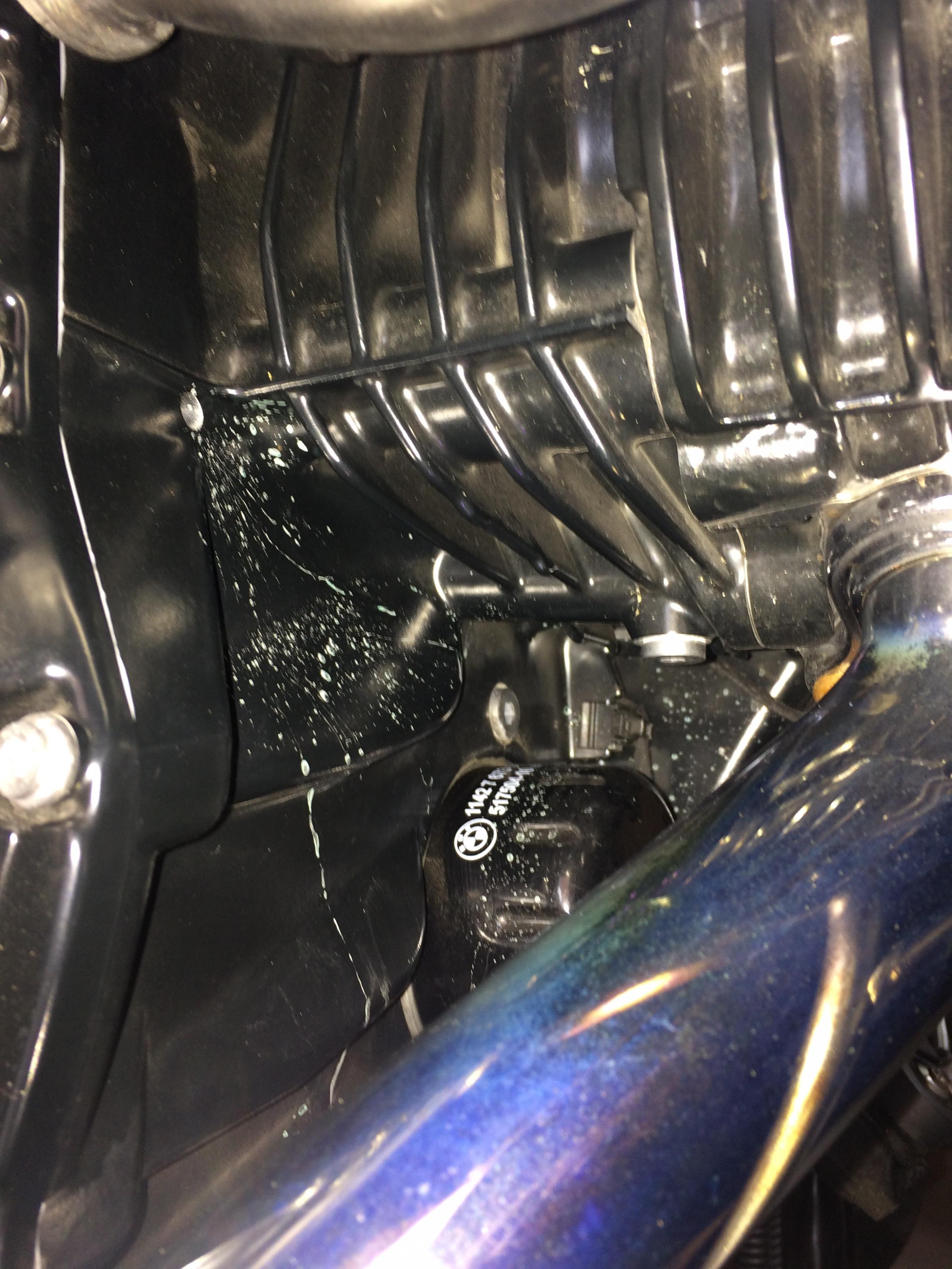

Hallo habe GS LC Bauj.01/15 und bei mir schaut es auch so aus ,habe es bei der Einfahrkontrolle angeben und man sagte mir das die Wasserpumpe sich selber abdichtet,kein Mist.Auf meine Frage wann denn die Pumpe dicht wird da ich schon gehört habe das diese sich selber abdichtet nach einiger Zeit hat man mir gesagt , das diese Zerstäubung der Tropfen bis ca 5000km anhalten kann.Nur wenn eine Pfütze sich unter dem Motor sammelt dann Pumpe tauschen.
Man sagte mir auch das ich kein wasser nachfüllen solll ,wäre eien Ausgleichsbehälter und ein sinken der Kühlwassers kann ich nicht erkennen.Jetziger km Stand 2150km.
W
Windfighter
Hatte ich oben beschrieben , so wie mir meine Werkstatt es gesagt hat die WP dichtet sich nach einiger Zeit selber ab.Es war ein Fall wo man die Wasserpumpe in dieser Werkstatt getauscht hat und man ist zu der der Erkenntnis gekommen das dieser Tausch zu früh war.Also weiter nach schauen , abwischen ,vorher ein Foto machen und Spass haben.
