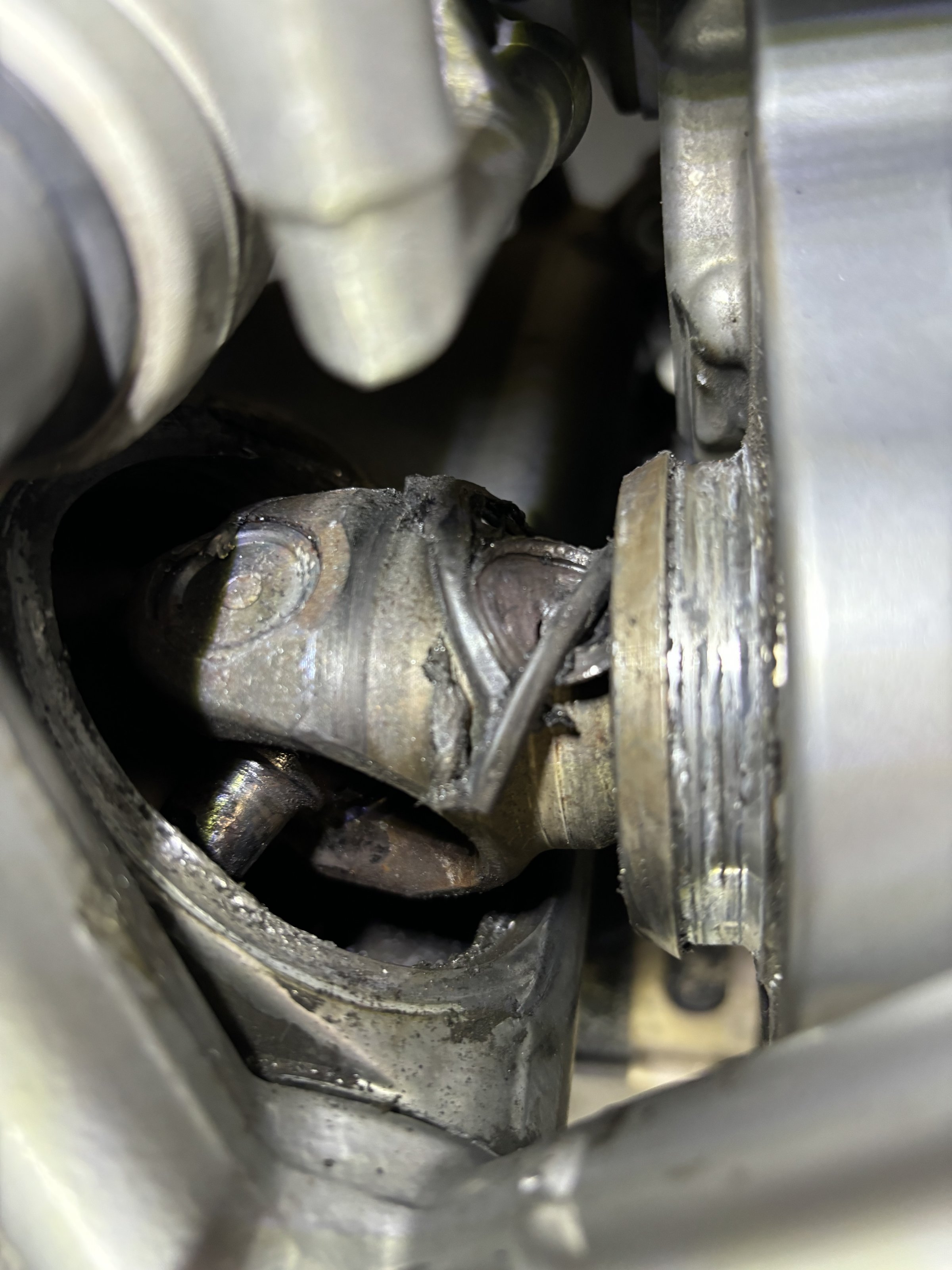

Wie bekomme ich eigentlich das Teil oben im Kardantunnel (oberes Kreuzgelenk?) ab/raus? Einfach dran rumruckeln und abziehen?

das Muffenstück ist innen mit einem Ring geklemmt. das kann man mit einem dicken Schraubendreher raushebeln, aber die Schwinge muss doch weg.

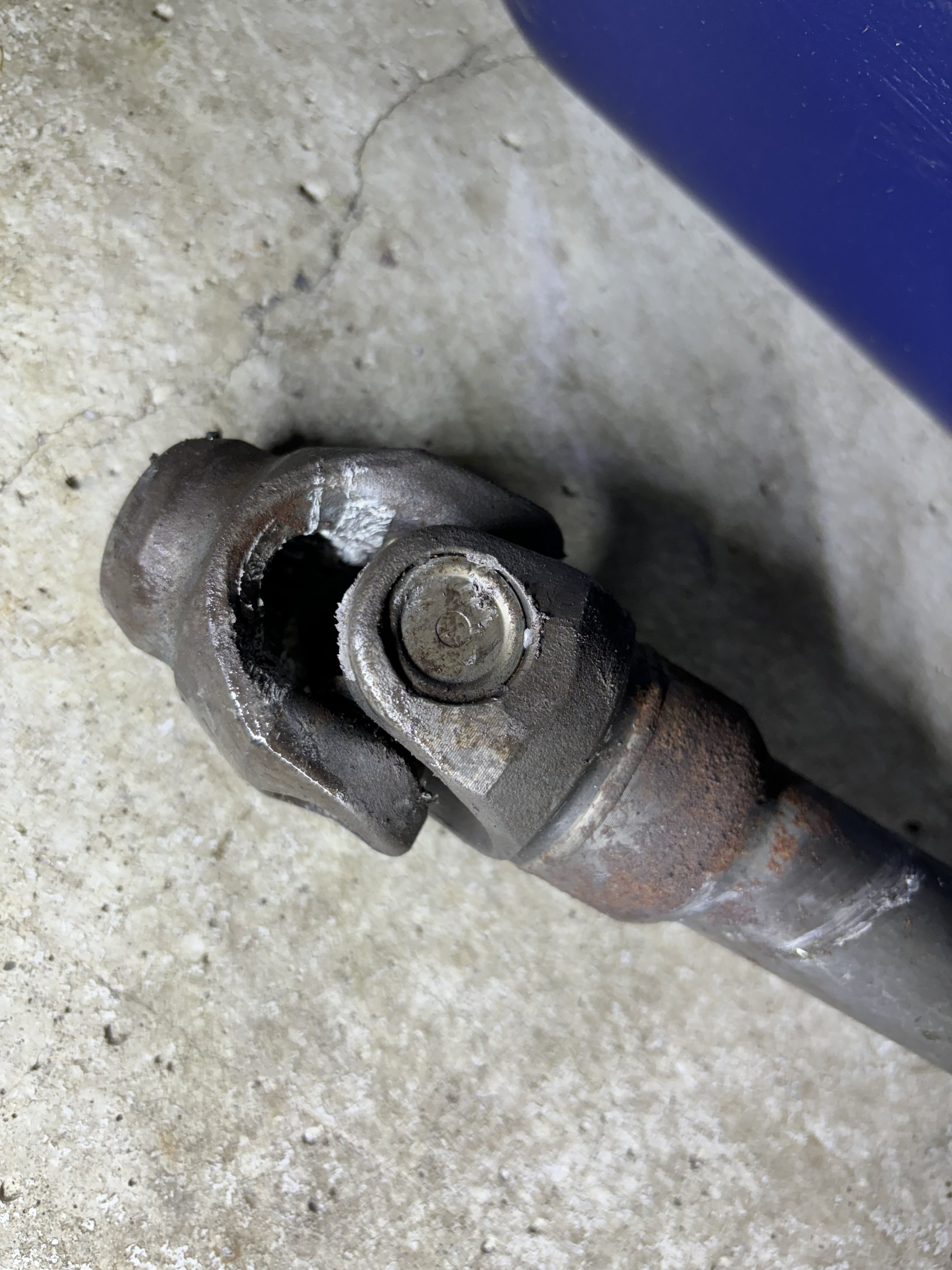

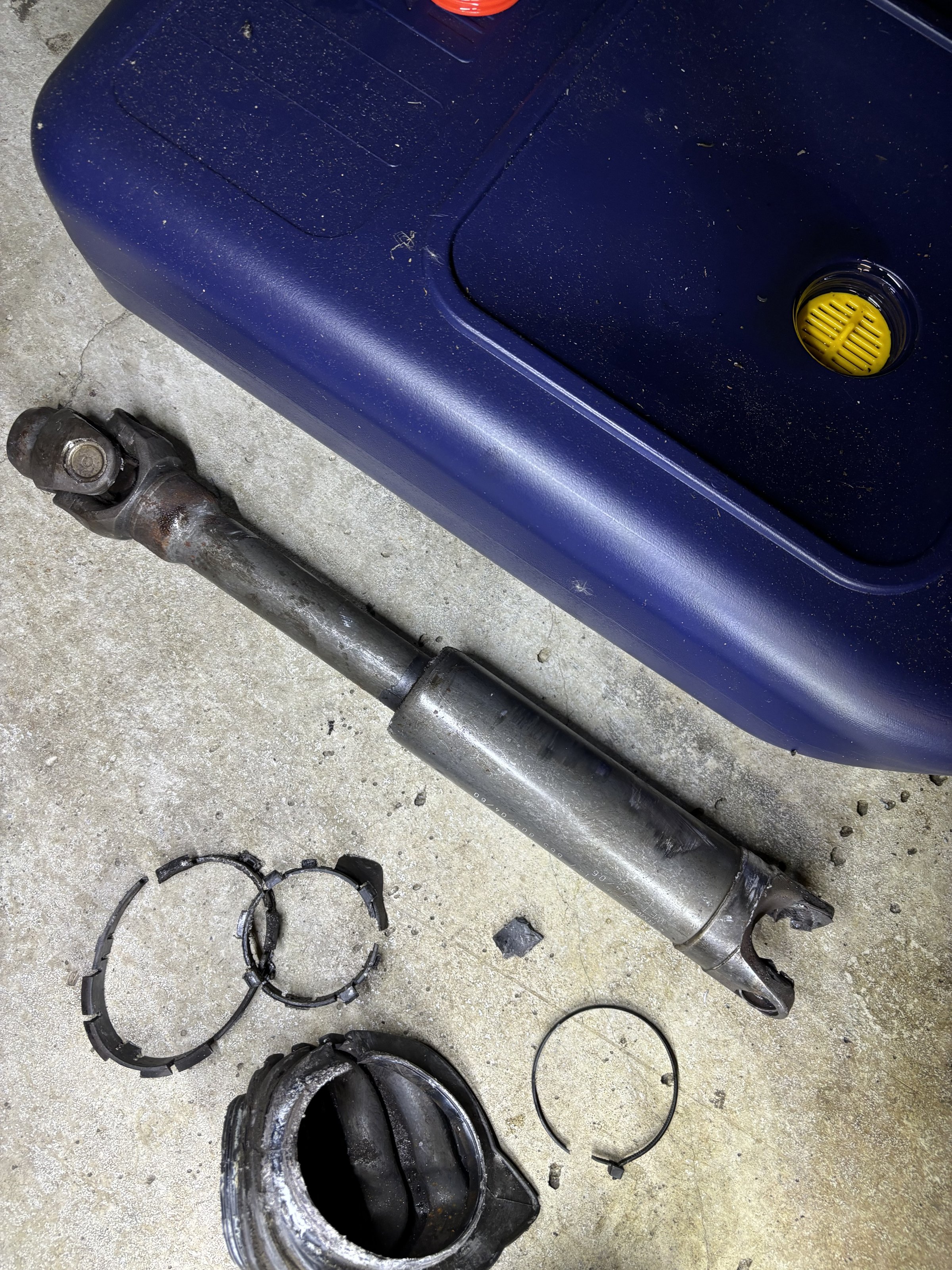

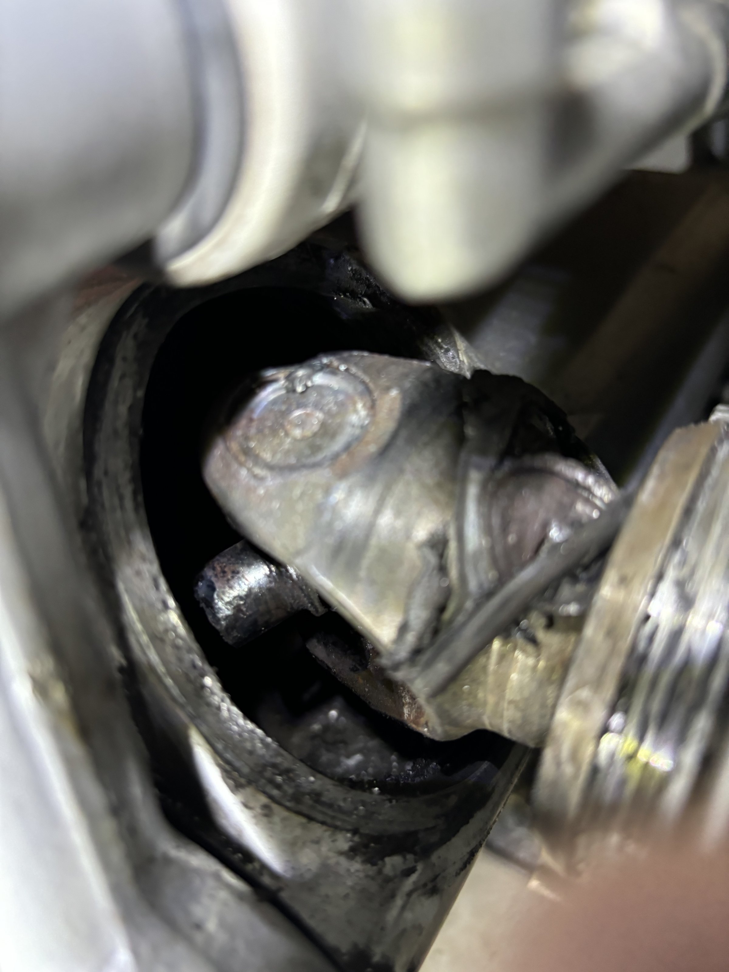

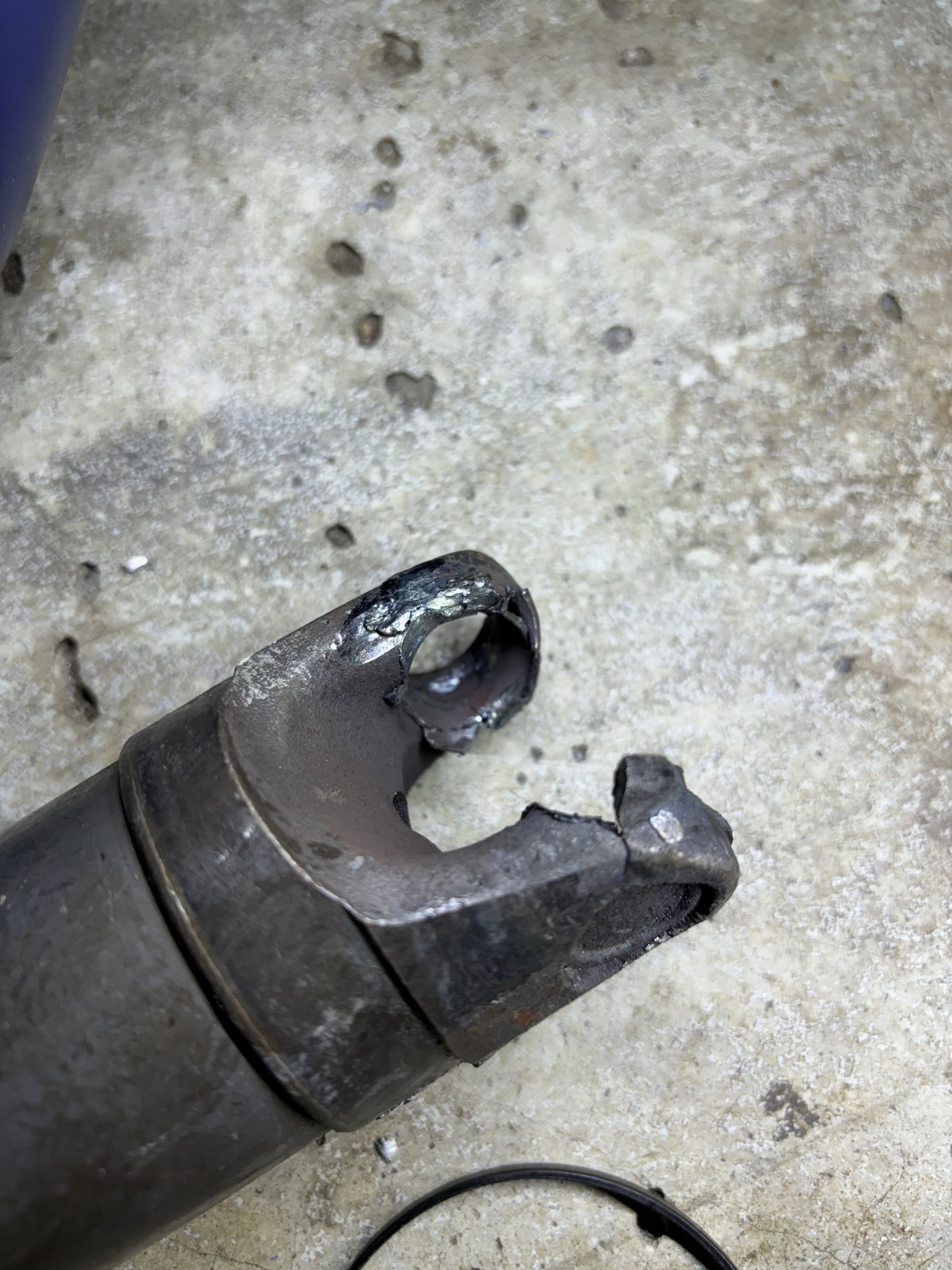

Kardanwelle für BMW Motorrad R 1200 GS 04 ab 2002 # BMW Motorrad - Online Original Ersatzteilkatalog

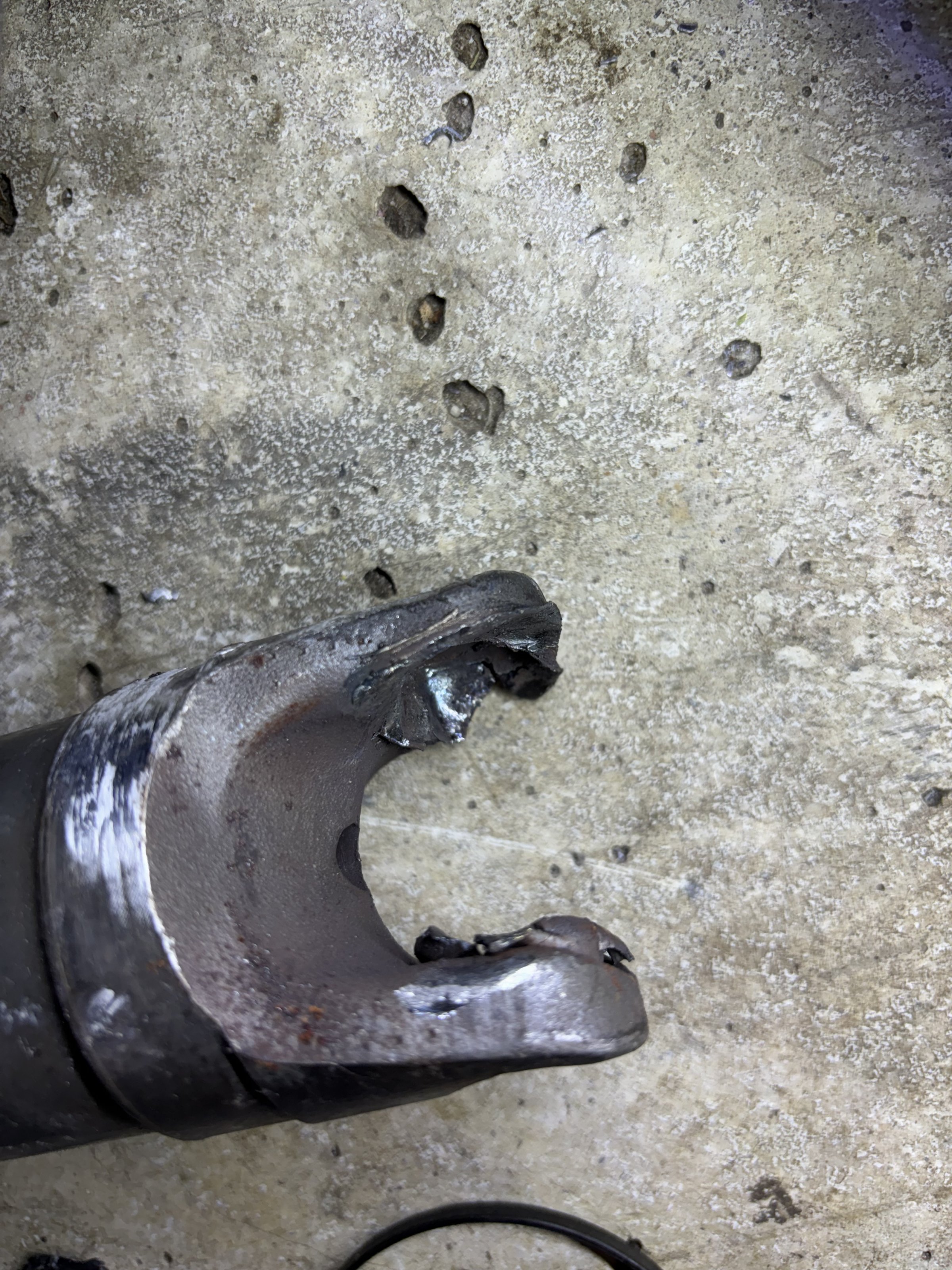

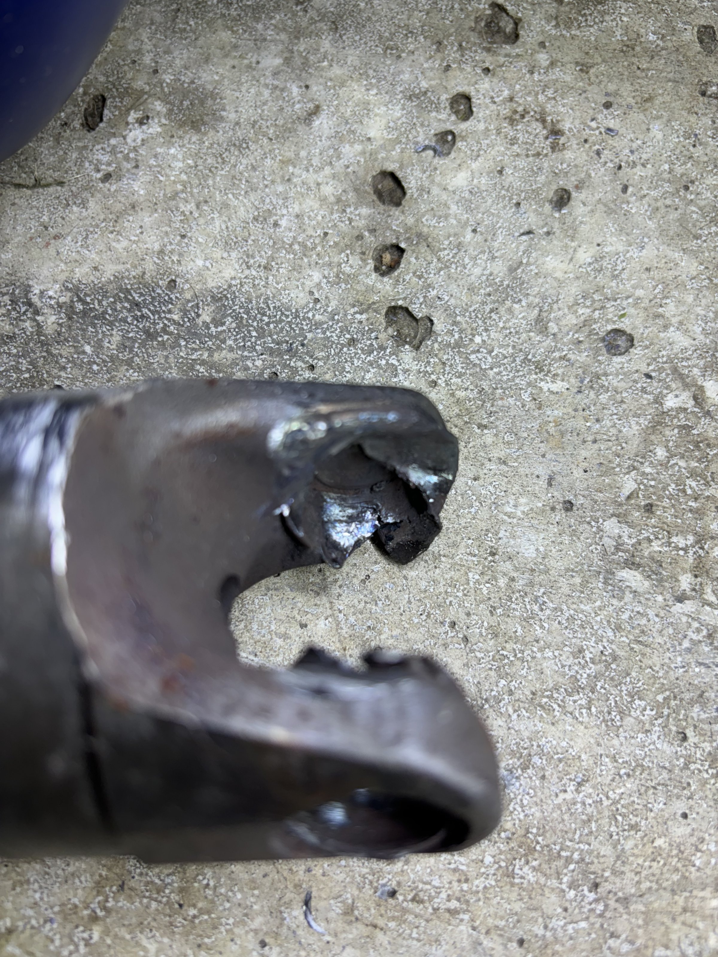

Der (obere) Sprengring (2) sitzt innerhalb der oberen Schiebeverzahnung und rastet in einer Nut der Getriebeausgangswelle ein. Mit einem kräftigen Ruck sollte sich der traurige Rest der Welle vom Wellenstummel abdrücken lassen. Wenn das Gelenk noch vollständig wäre, ginge es leichter sich daran abzustützen.
Sieht so aus als hätte die Gelenkwelle den Schwingenholm innen stellen- bzw. zeitweise berührt / gestreift. Eventuell wurde dort Material abgetragen?
Wie Klaus schreibt: Mit Schwinge weg, geht dort alles leichter.

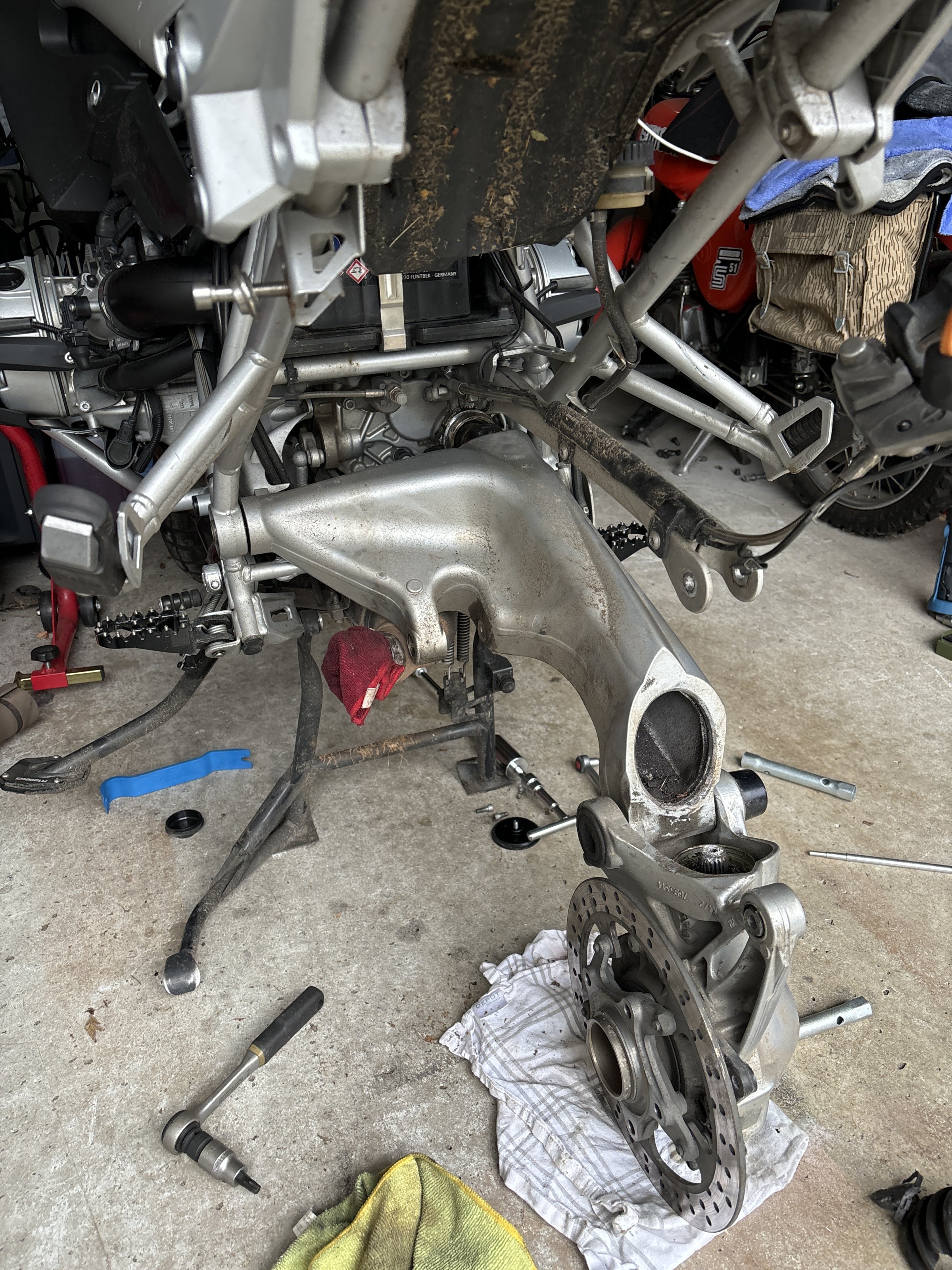

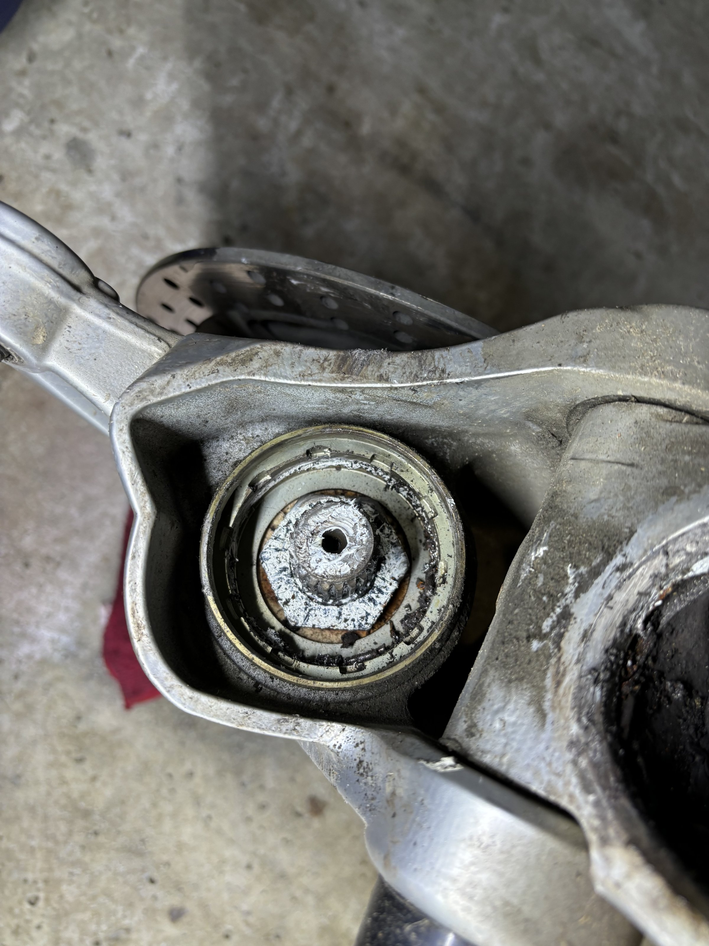

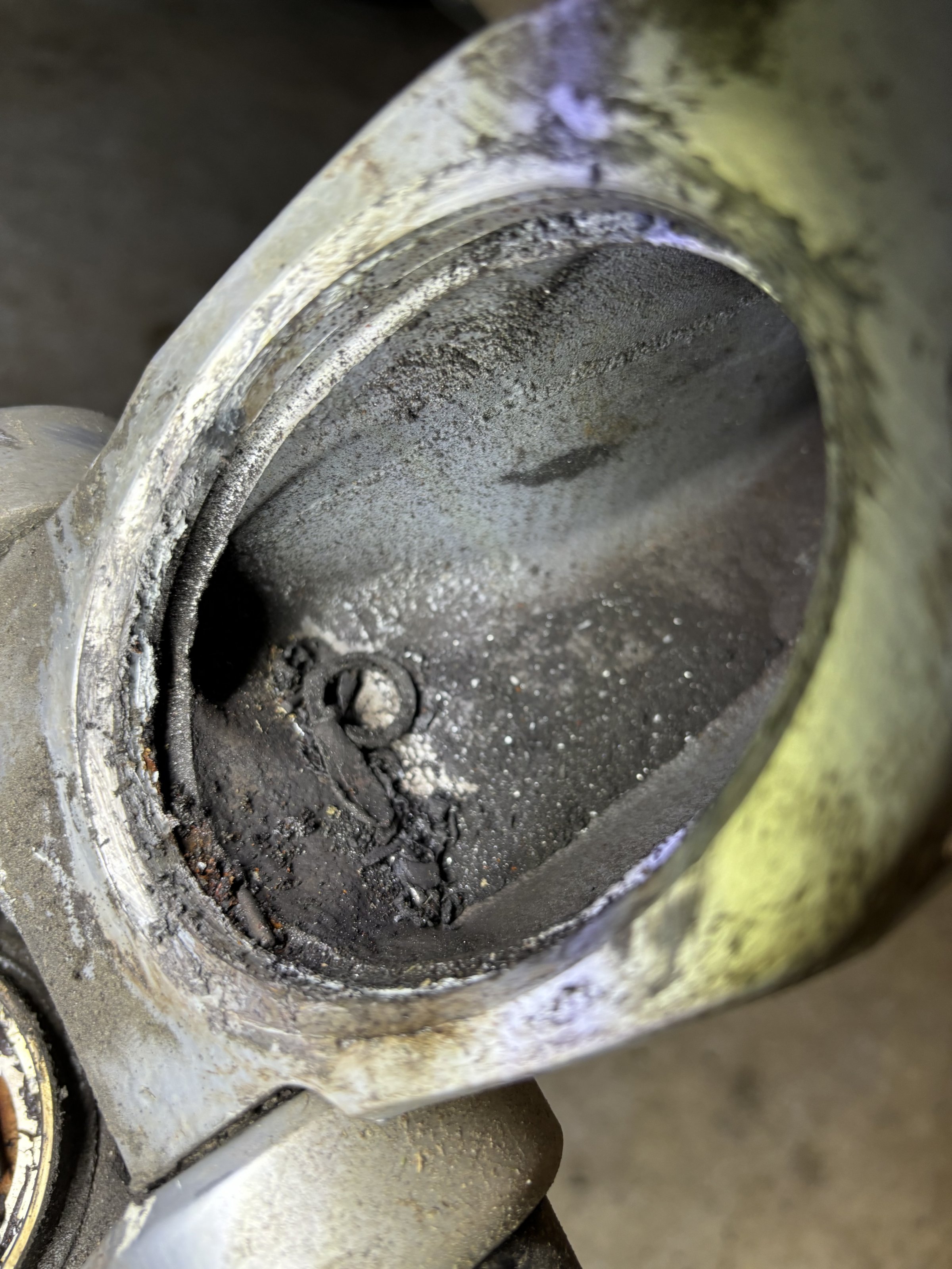

Hallo Leute,
ich hab gerade den Kardantunnel (heißt das so?!) geöffnet und den Schaden begutachten können. Ich hänge mal ein paar Bilder an. Für eine Einschätzung der Möglichkeiten + ggfs Ersatzteilquellen wäre ich unendlich dankbar.
Beste Grüße,
Jay
Anhang anzeigen 734369Anhang anzeigen 734370Anhang anzeigen 734371Anhang anzeigen 734372Anhang anzeigen 734373Anhang anzeigen 734374Anhang anzeigen 734375Anhang anzeigen 734376Anhang anzeigen 734377

Hallo zusammen,

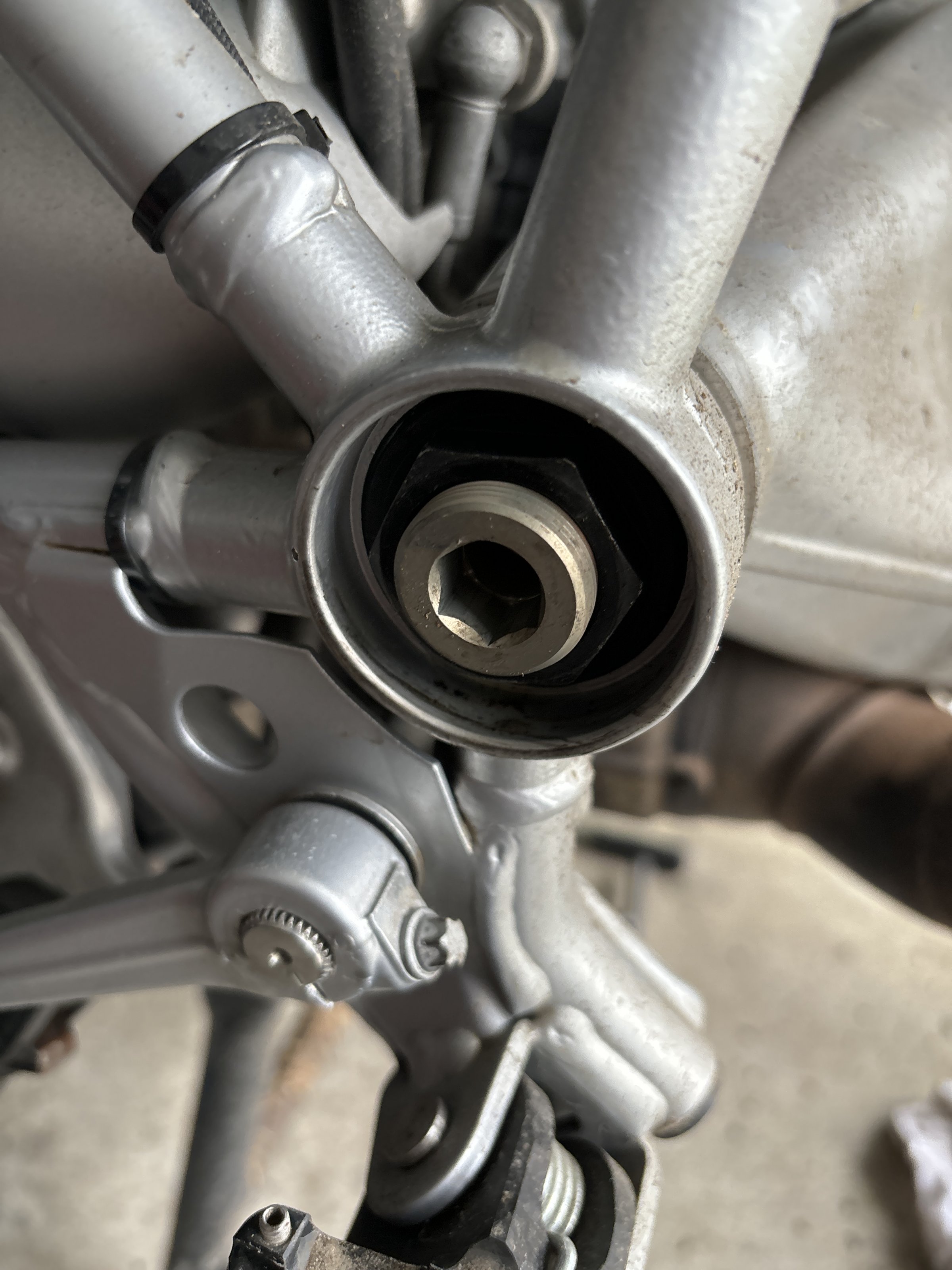

ich habe letzte Nacht noch angefangen die Schwinge abzubauen und bin (hoffentlich) nur eine Schraube davon entfernt.
Bei der weiß ich aber gerade nicht wie man sie rausbekommt.
Es handelt sich um die Schraube, die in Fahrtrichtung links die Schwinge hält.
Brauche ich da eine - was könnte das sein? - 26er Nuss?! (die ich leider nicht im Sortiment hätte)

ha warm machen und aufkontern, am besten mit Heißluftföhn. dann den Bolzen beidseitig rausmachen, auch rechts mit den 3 Schrauben.
