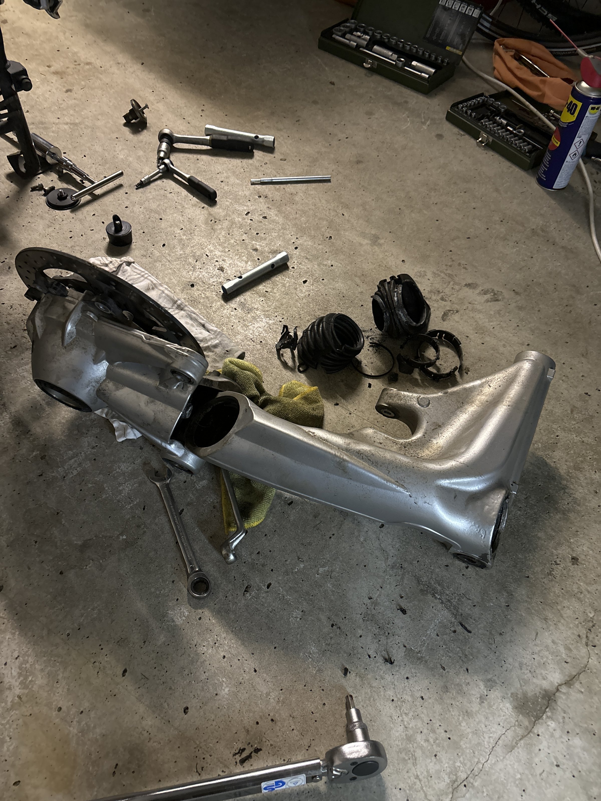

Jetzt ist die Schwinge ab:

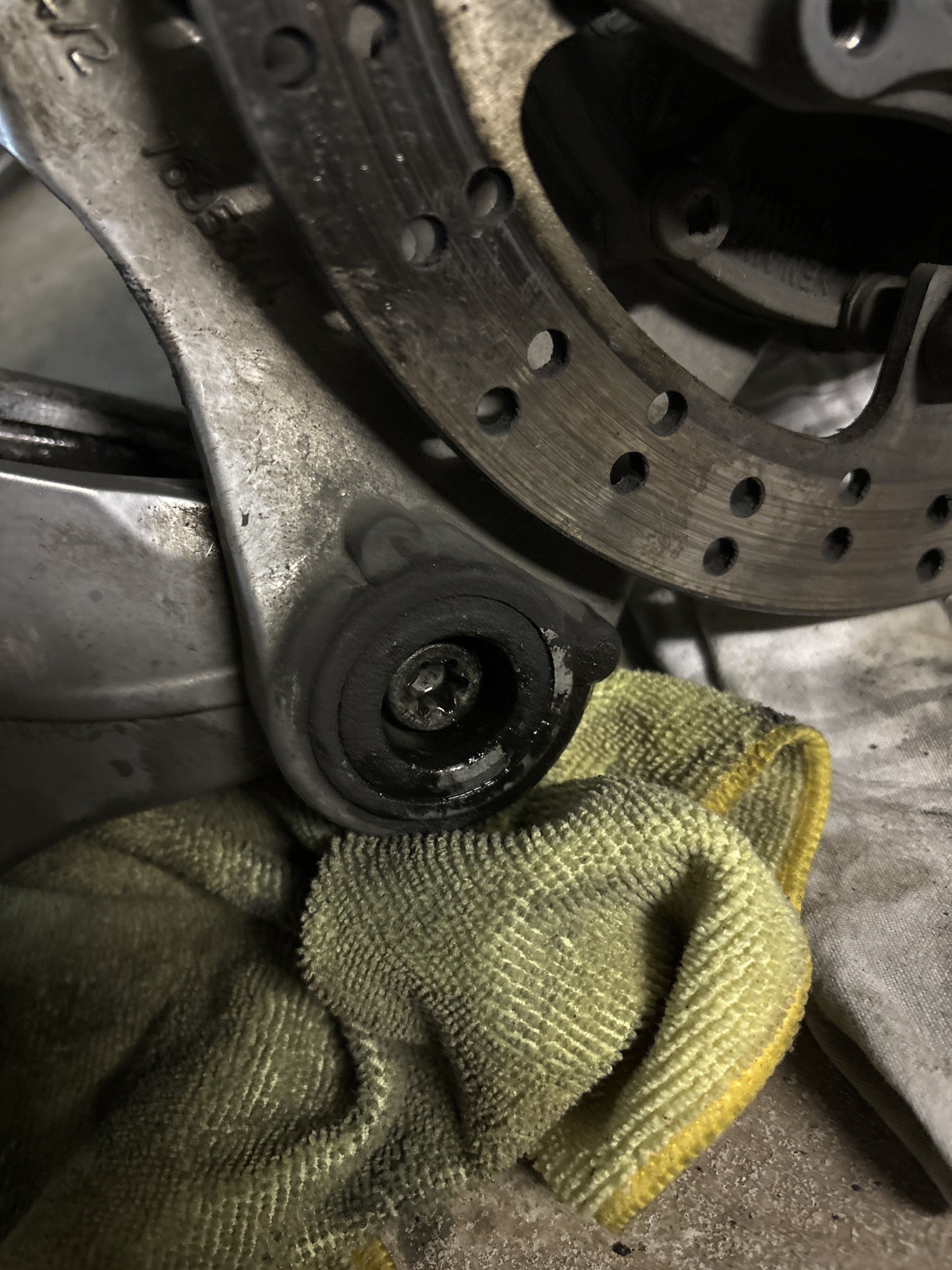

allerdings hängt der Endantrieb noch an/in dem Gelenk… sollte ich diese Verbindung auch noch trennen? Habs gerade mal probeweise versucht und die Schraube in Fahrtrichtung links lässt sich auch mit WD40, Erhitzen und nem langen Hebel keinen Deut bewegen.
Diese hier:

Ich würde die Schwinge nochmals mit der Achse lose montieren,und dann den Endantrieb demontieren.Das lässt sich so besser machen als wenn die Schwinge lose auf dem Boden liegt
Die Schraube ist meines Wissens eingeklebt und braucht schon ein bisschen mehr Wärme und Gewalt damit sie sich löst. Wichtig ist einen gutenTorx Einsatz zu verwenden,falls du abrutschst und der Kopf der Schraube rund ist kannst du ein Problem bekommen.

Ich nehm für's Punkterhitzen ein Sturm-Gasfeuerzeug, das keine gelbe Flamme macht, sondern so einen Glühkopf hat. Damit kriegt man super Muttern und Bolzen wirklich heiß, ohne ringsrum den Lack wegzubrennen.

ja noch mal einbauen, dann mit einem Heißluft Föhn die Mutter erhitzen, der 60 er TORX mit Knebel und kleinem Rohr abstützen.
60er Torx ist bestellt - morgen geht’s weiter.

gerade nach Hause gekommen und den 60er Torx aus dem Briefkasten gezogen.
Passt nur leider nicht auf die Schraube zwischen Schwinge und Endantrieb - das wird dann wohl ein 55er sein…
morgen geht’s hoffentlich mit frischer Kraft und passendem Torx weiter. ;)
