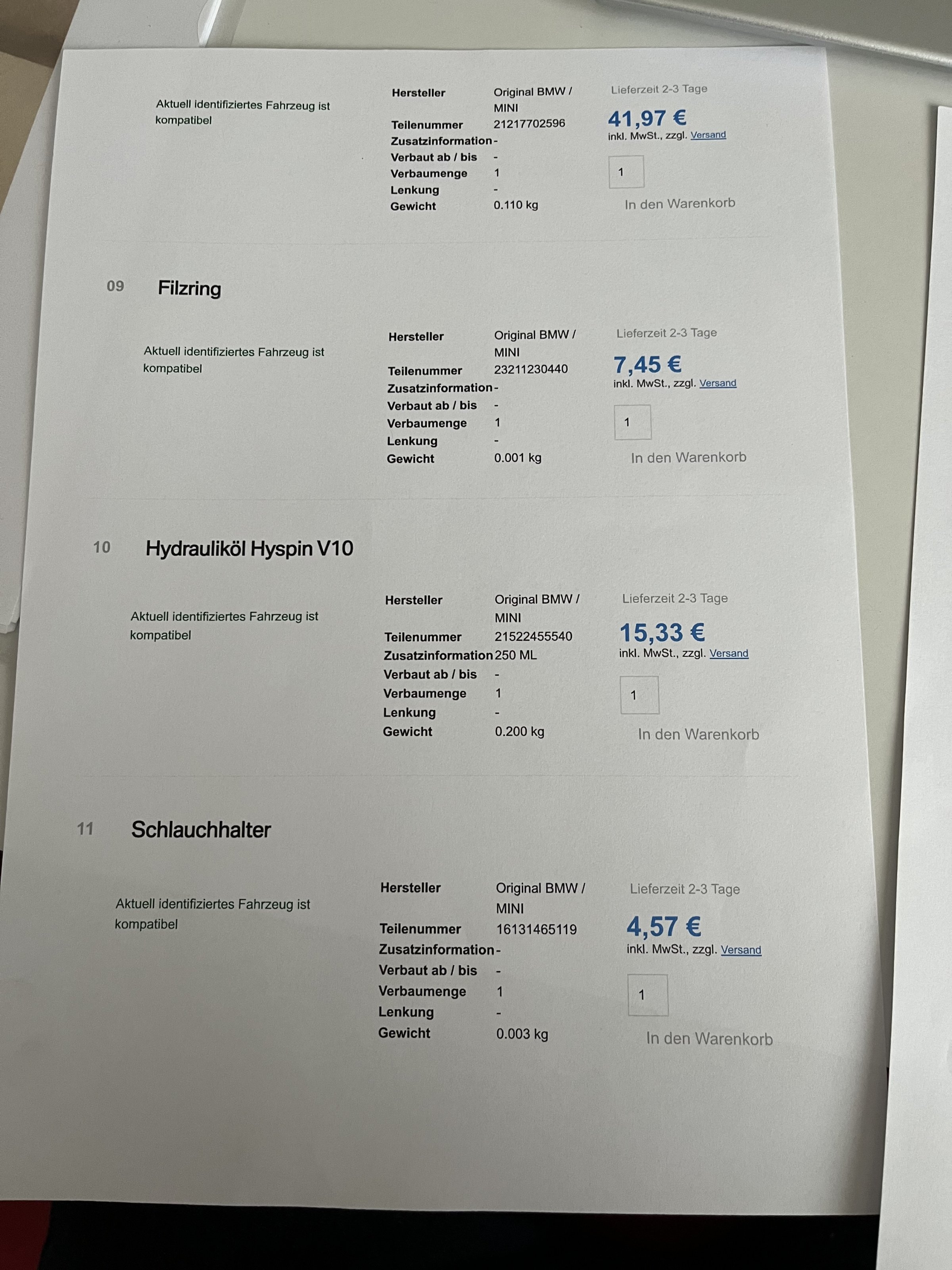

es ist keine Bremsflüssigkeit bei der 12 er = Vitamol Hyspin oder das Blaue Magura fürs Fahrrad.. o Ä Ölig..
Zudem Witzle gemacht : es kann keine Bremsflüssigkeit sein weil es Kupplungflüssigkeit ist, haha

Hi
Hydrauliköl Hyspin V10
Kraftfahrzeugmechaniker oder auch die neueren Berufsbezeichnungen sind nicht ohne Grund Ausbildungsberufe.
Jetzt sei doch nicht so kritisch. Dafür werde normalerweise ich gescholten :-)
4V2 Kupplungsflüssigkeit
Hyspin V10 ist das Gleiche unter anderem Namen (aber keine Bremsflüssigkeit!)
gerd

Offenbar kann man sich zu den Fortgeschrittenen zählen, wenn man weiß, dass bei der K25 die Kupplung mit dünnem Hydrauliköl bedient wird und nicht mit Bremsflüssigkeit 😂

Da kommt keine Bremsflüssigkeit rein! Wie oft den noch. Hydrauliköl Hyspin V 10. Und warum schickt der Freundliche einen weg, wenn es den Bremsflüssigkeit wäre? Hat der Angst davor, oder was?
