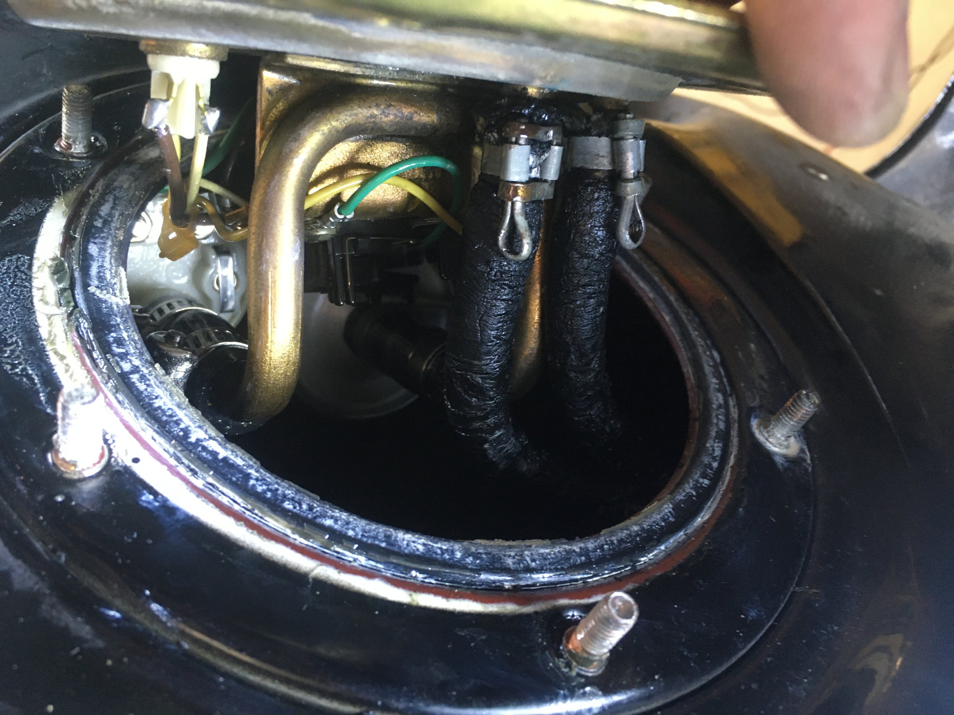

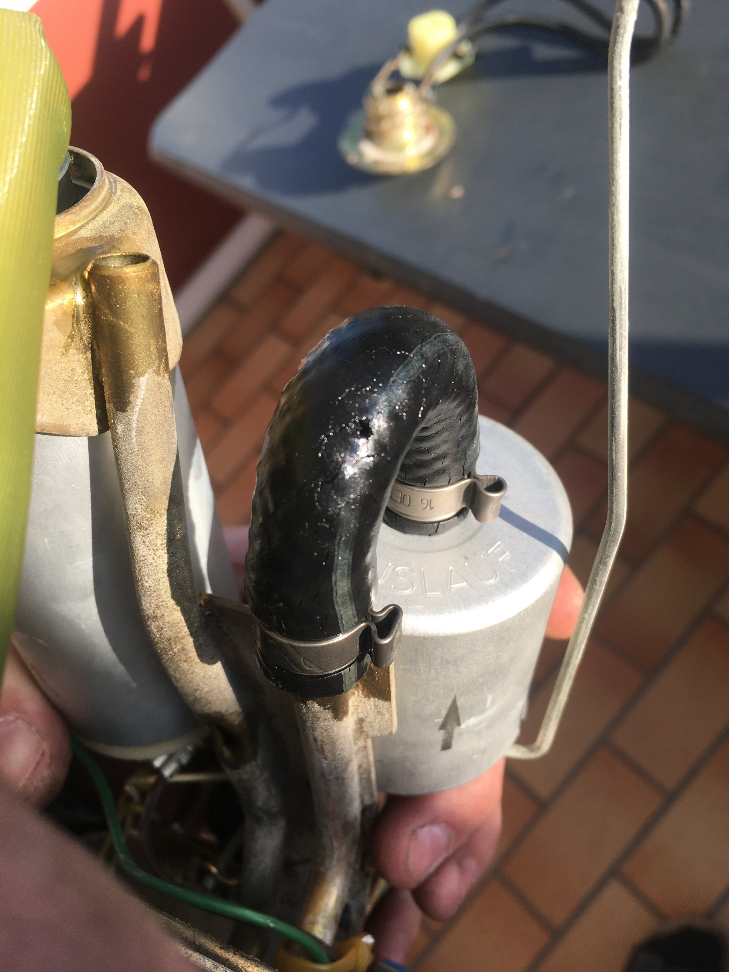

Mehrere Schläuche im Tank hinüber,

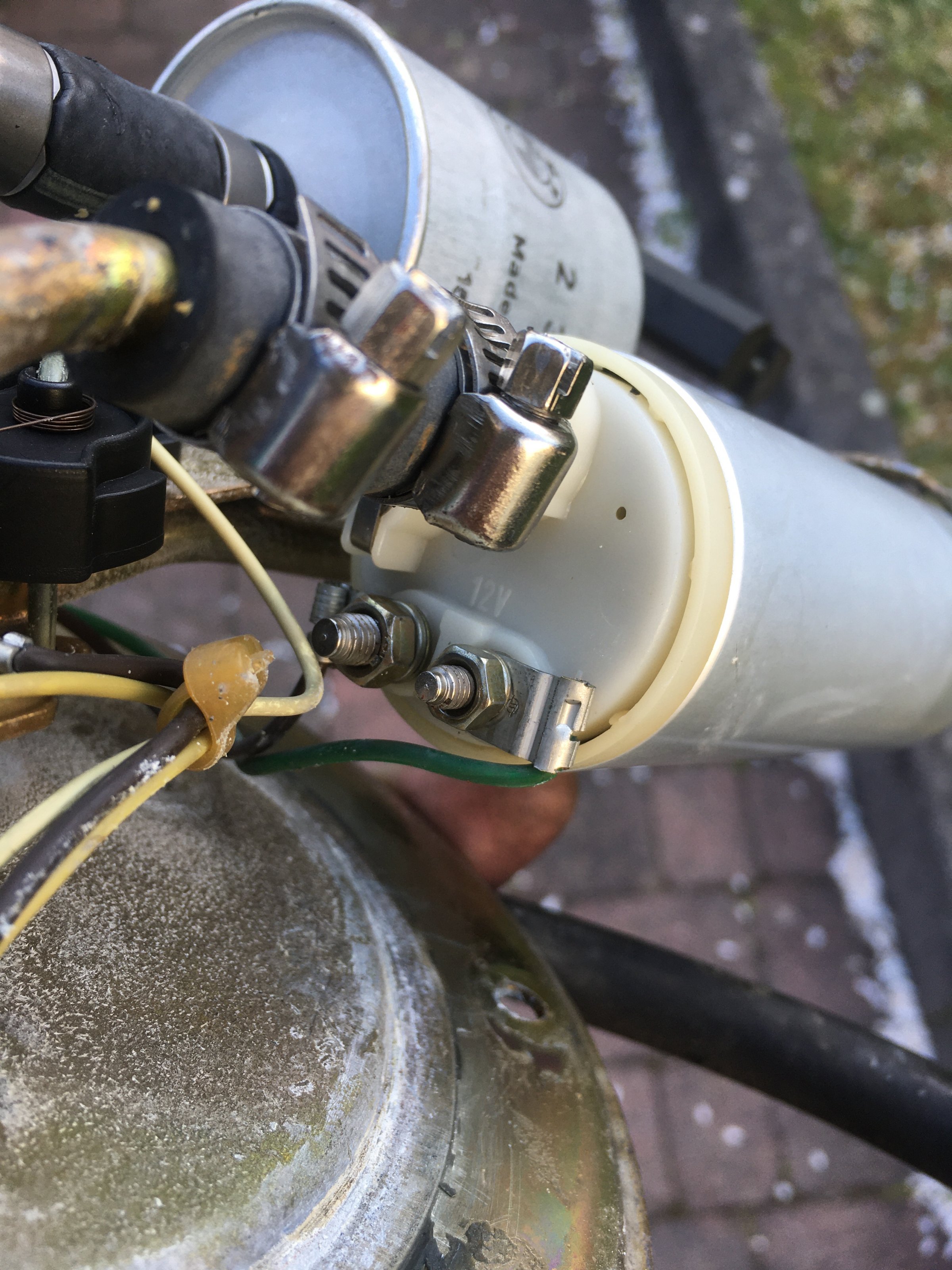

Schwingungsdämpfer der Pumpe hat man auch vorsichtshalber weggelassen. Pumpenausgangsschlauch ist nicht fest auf dem Röhrchen.
Soll ich mal Bilder Posten? Wenn ja wieviele darf man?

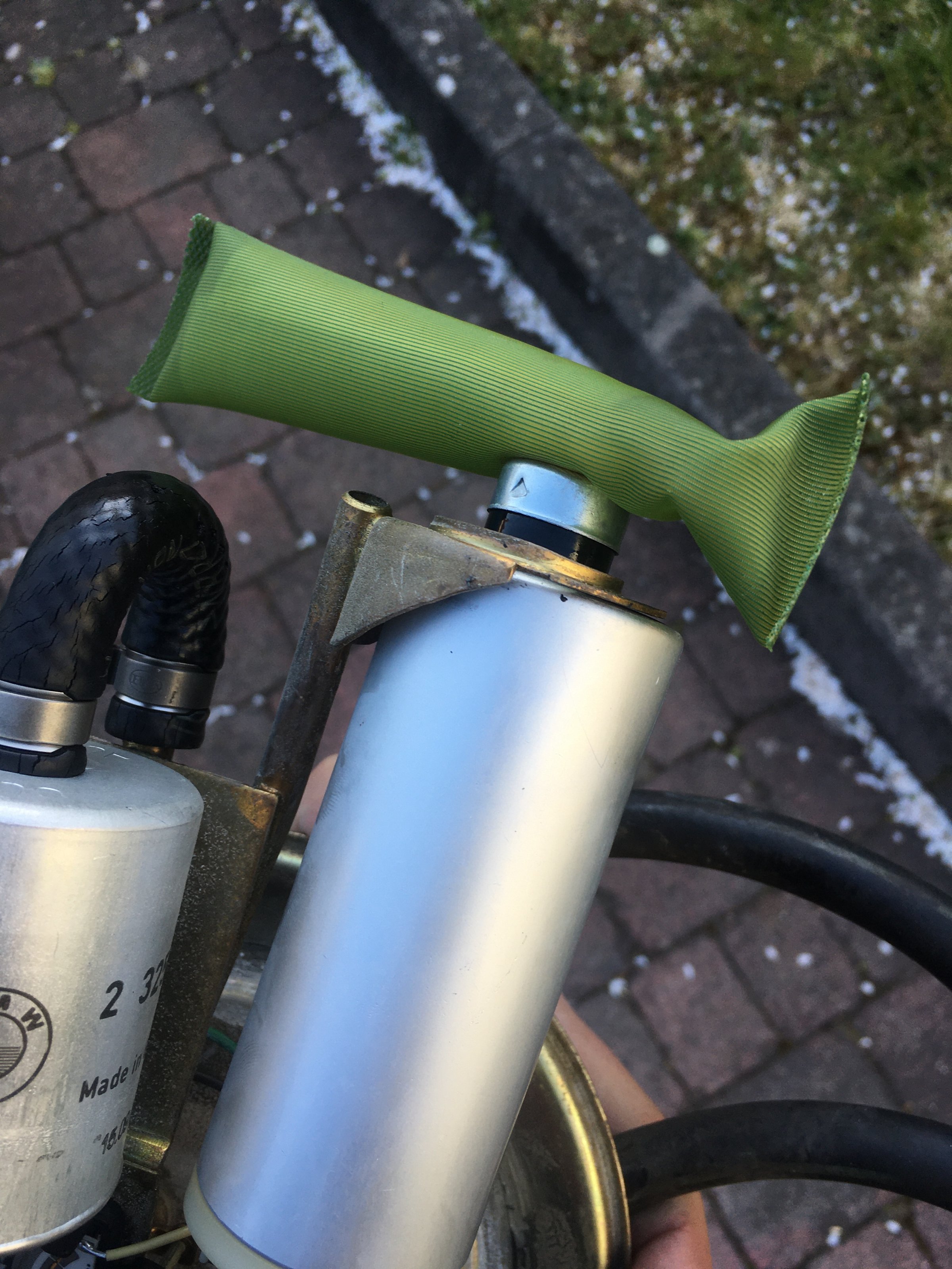

Auweia, das sieht dann nicht gut aus... Der Schwingungsdämpfer kann im Laufe der Jahre im aggressiven Benzin regelrecht verschwinden. Da er gut 13€ kostet wird er aber auch gern eingespart...

Vor und Rücklauf waren nicht vertauscht.
Hab am Tank ein Männchen und ein Weibchen damit das nicht passieren kann.
Der u-Schlauch hat 2 Löcher und der Schlauch von der benzinpumpe auf das Röhrchen ist auch lose.
Also zu wenig benzindruck.
Das kommt jetzt alles neu und dann werde ich berichten😉

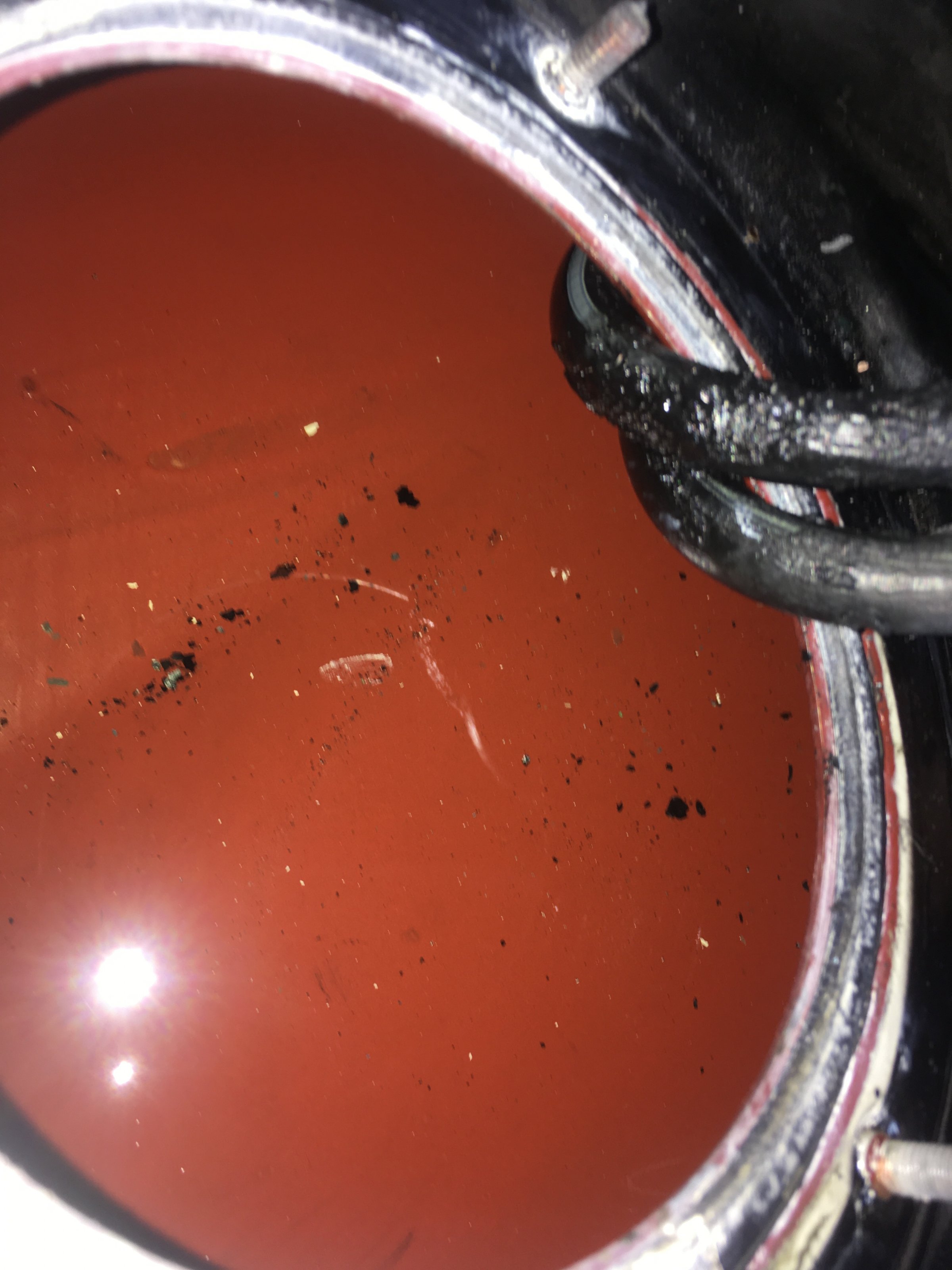

Also wenn ich mit die Bilder ansehe, dann hat Dein Vorgänger ziemlich gemurxt.
Kann ja gar nicht sein, das er das beim Pumpentausch nicht bemerkt hat.
Frechheit.

Also so nen Pfusch hab ich auch lange nicht gesehen...
Musste halt schnell und billig repariert werden, weil sollte ja verkauft werden.
Gast 41871
Die Schläuche sehen nicht von heute auf morgen so aus... Denke bei neuen Schläuchen daran dass sie innen und außen benzinfest seien müssen. Das "U" kostet rund 30€... Gebogener Schlauch knickt...

bei der benzinpumpe fehlt auch der vibrationsdämpefr

Das sieht man leider erst bei offenem Tank. Sei froh dass Du es zu Hause reparieren kannst. Einem Freund von mir ist es im tiefen Erzgebirge passiert, ca. 250km von zu Hause. Zum Glück gab es eine ADAC-plus Karte, die GS erreichte Berlin auf einem Transporter. In der heimischen Garage repariert es sich besser...

Nimm die originalen Zweiohrschellen von BMW. Aber in neu!
Mir ist ein Schlauch mit einer zweifach verwendeten Schelle nach
dem Austausch der Schäuche im Tank wieder vom Stutzen abgedrückt
worden. Ich war dann etwas hektisch, weil ich ne gute Woche später
mit der Q in den Urlaub wollte... :)

ich hab mir mal gedanken über den ersatz von dem gebogenen schlauch gemacht da mein töff ähnliche zicken macht ein stück von dem rohr aus einem alten druckregler mit sand befüllt und über dem heißluftföhn in die passende form gebogen dann 2 von den messing dingern aus dem druckregler warm gemacht und eingepresst!

nun habe ich gerade eben DIE alternative für den doch sehr teuren gummischlauch bogen gefunden!!! da hätte ich mir die arbeit sparen können.............. aber basteln und tüfteln macht ja auch viel spass
Schlauchverbinder Umkehrbogen 180 Grad 6 mm, Edelstahl, Benzin, Öl, Diesel, Wasser, Lebensmittel | Pumpen Peters
Da musst Du dann 2 Schlauchstücke nehmen, um dann das zu verwenden. Könnte vllt mit der Einbautiefe kollidieren. Fand es eine ziemliche Fummelei, das ganze Gerödel wieder in den Tank reinzubekommen und da kann es dann eng werden. Kann aber auch an meinem Erinnerungsvermögen von vor 2 Jahren liegen und ist nicht schlimm...
