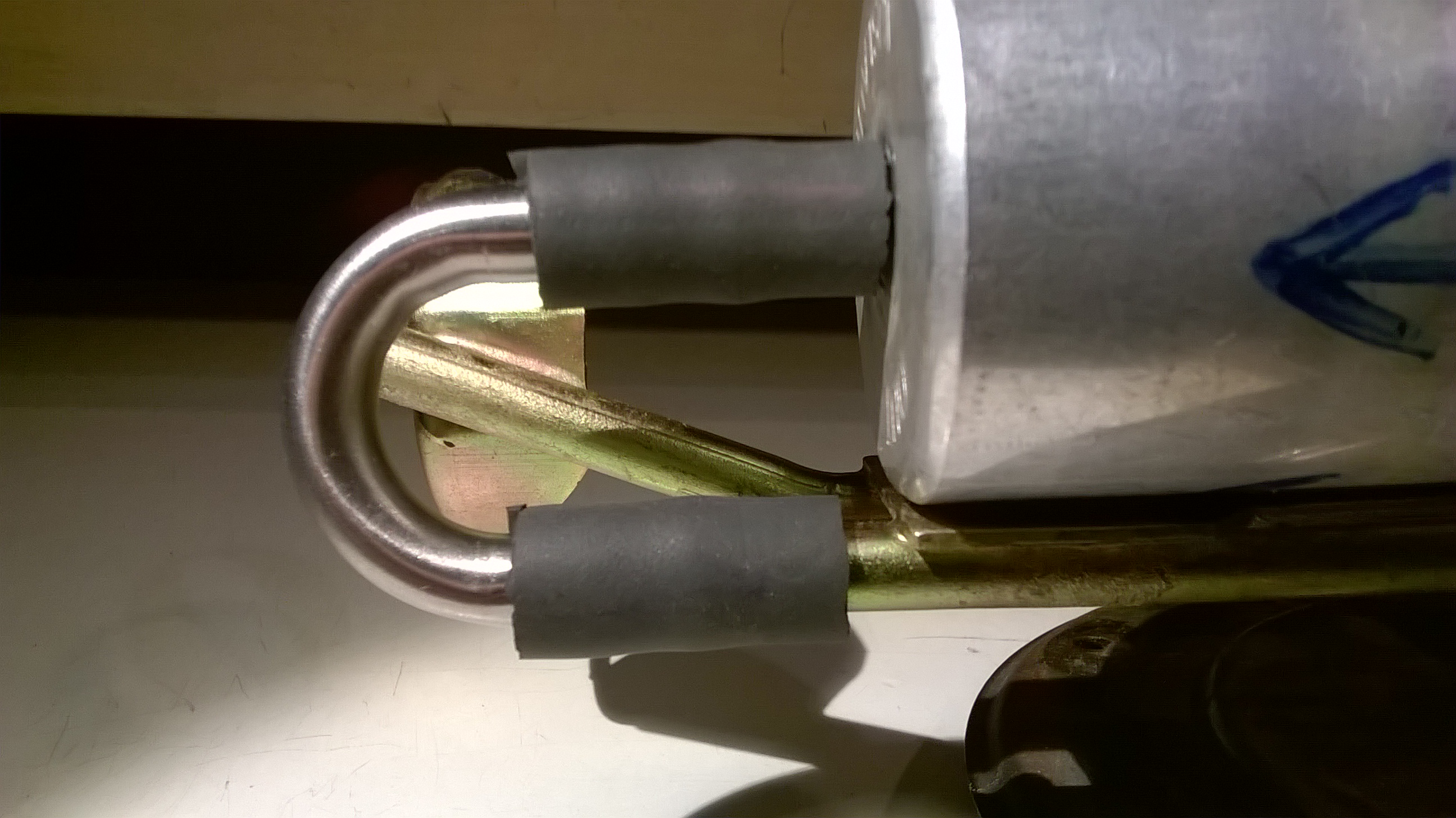

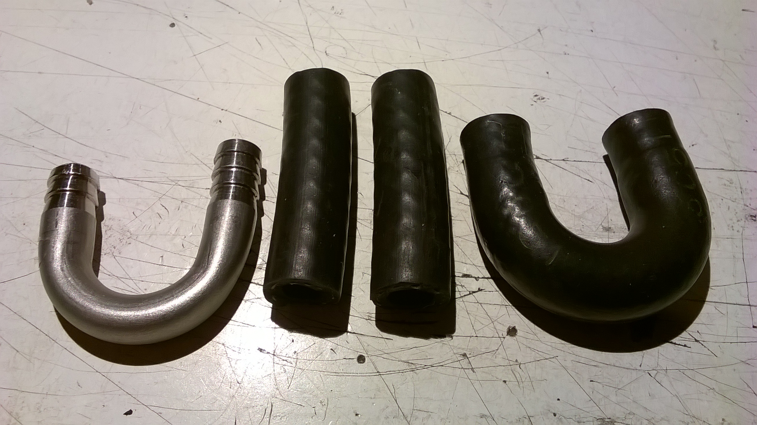

Da musst Du dann 2 Schlauchstücke nehmen, um dann das zu verwenden. Könnte vllt mit der Einbautiefe kollidieren. Fand es eine ziemliche Fummelei, das ganze Gerödel wieder in den Tank reinzubekommen und da kann es dann eng werden. Kann aber auch an meinem Erinnerungsvermögen von vor 2 Jahren liegen und ist nicht schlimm...
man kann ja den edelstahlbogen entsprechend anpassen da eine verdickung reicht um die dann deutlich billigeren schlauchstücke zu befestigen................ ich werde mir mal spasshalber den edelstahlbogen bestellen!

ok, ziehe meinen Einwand zurück
sieht gut aus

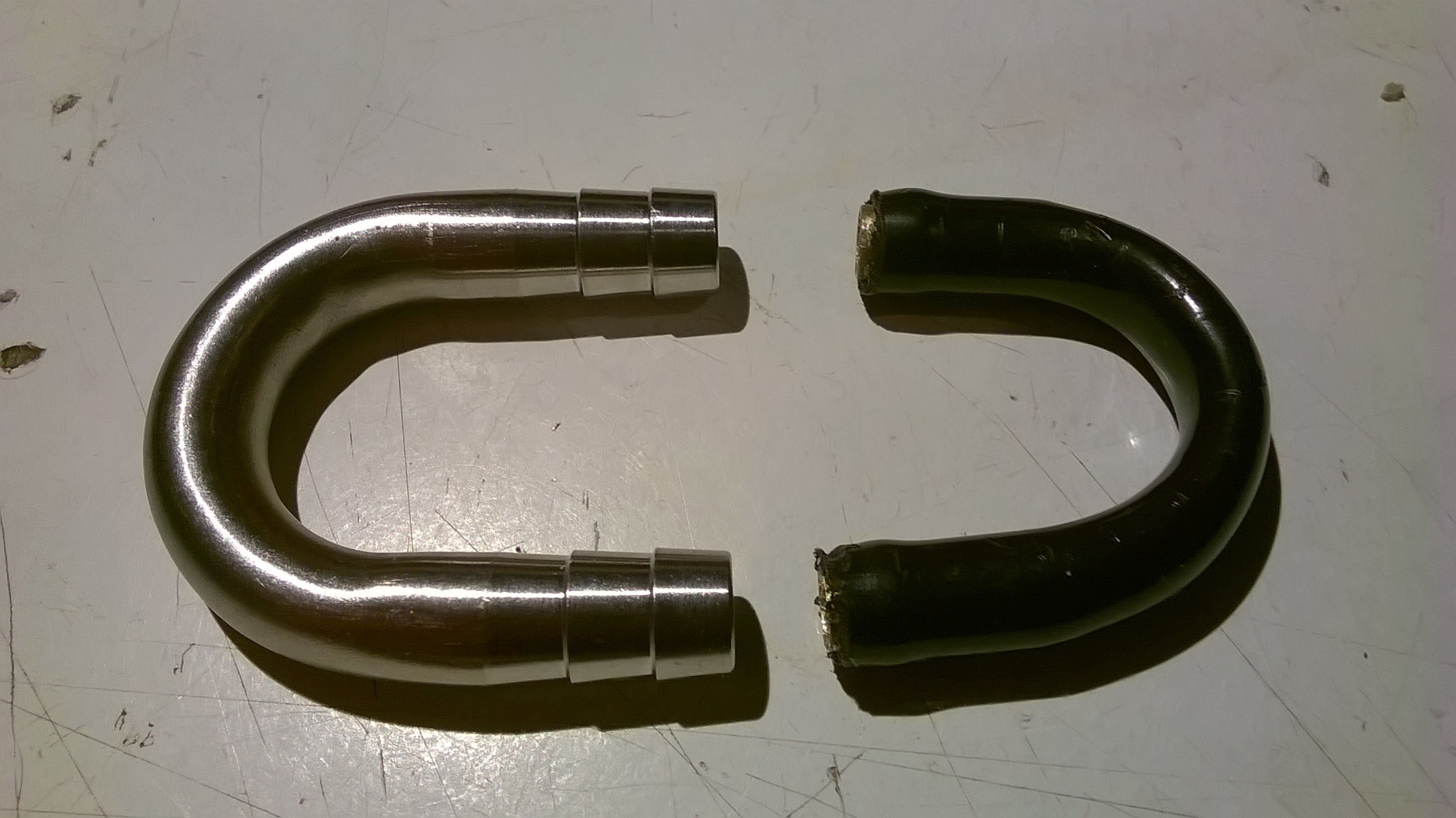

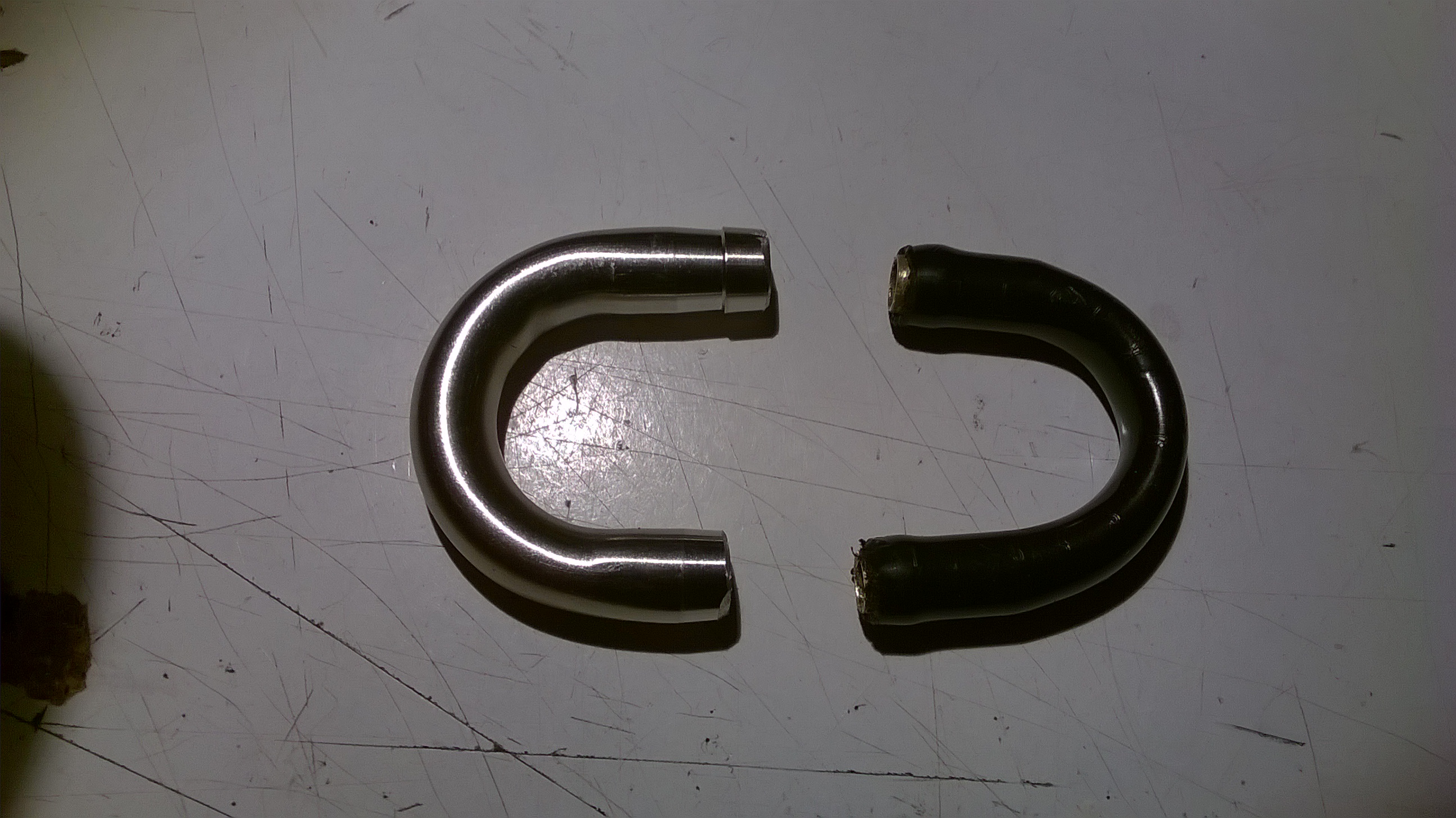

Beim Bogen unten fehlt mir das vorstehende Eck, das verhindert das die Schläuche unter Druck abrutschen
Kann bei 3 Bar schon leicht runtergehen.
Hatte sowas schon mal, wenn da am Metallstück keine Aufbördelung ist, wo die Schlauchklemme vor dem Runterrutschen schützt, wird das vermutlich auch passieren

hab ja noch nicht gebördelt........... das mach ich doch noch

Bitte mal ein Bild vorher nachher mit dem Bördeln, wie wird sowas gemacht?
kuhschrauber
02.05.2017
2.163
hannover
1100 gs 1150 gs
ich mach das mit einem dicken körner aber es gibt auch bördelwerkzeuge

Inzwischen verstanden, was bördeln ist dank Gärtner:smile: kannst ja trotzdem mal ein Bild vom fertigen Bogen einstellen

ich habe noch einen edelstahl bogen übrig um den aus gummi an der benzinpumpe zu ersetzen! passt auch bei 1150er
17,50€ inklu versand

Moinsen,
habe mal gelesen, statt des Bogens kann man auch einen etwas längeren Schlauch nehmen, damit bei der Biegung er nicht abknickt!
