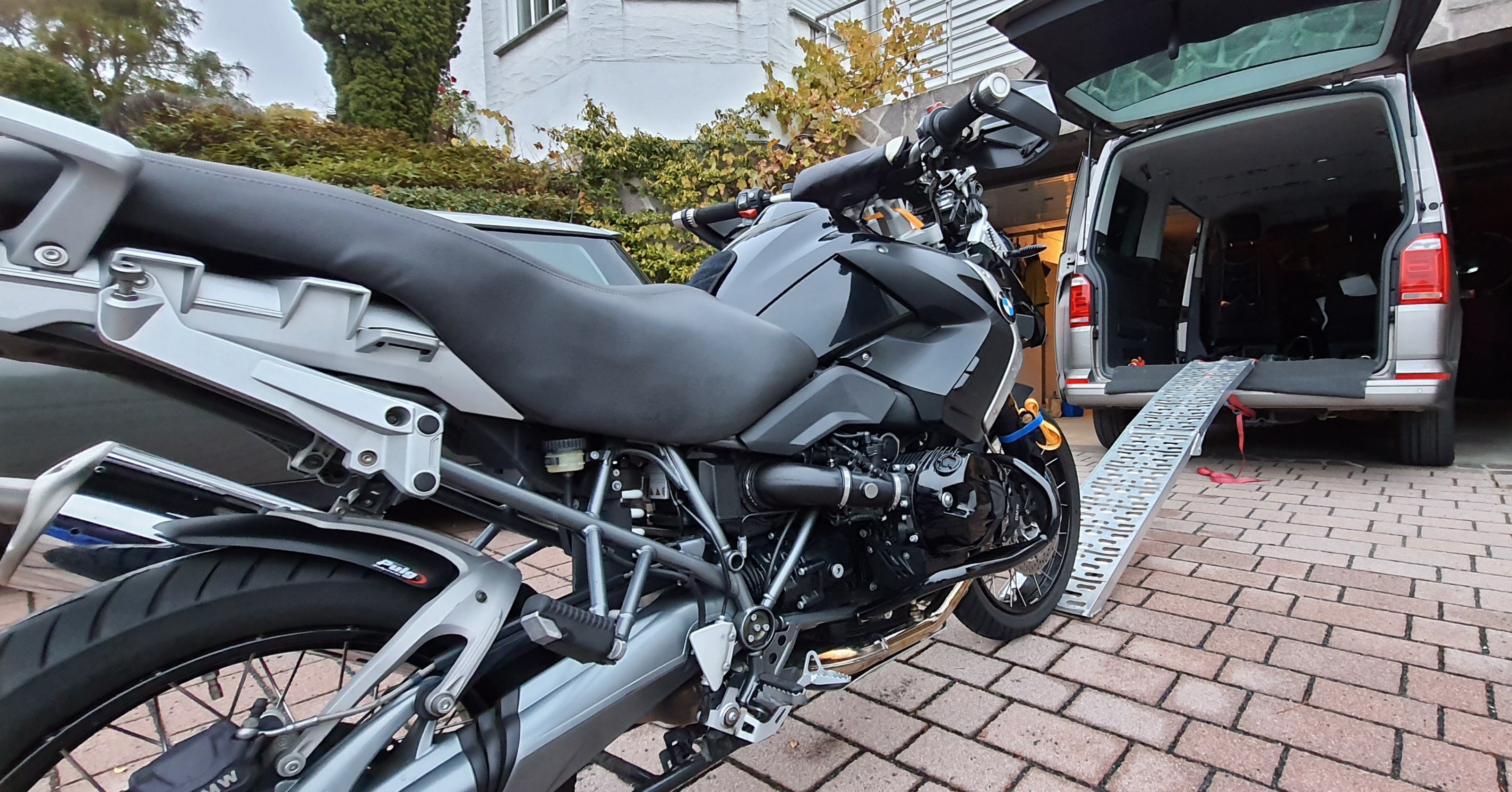

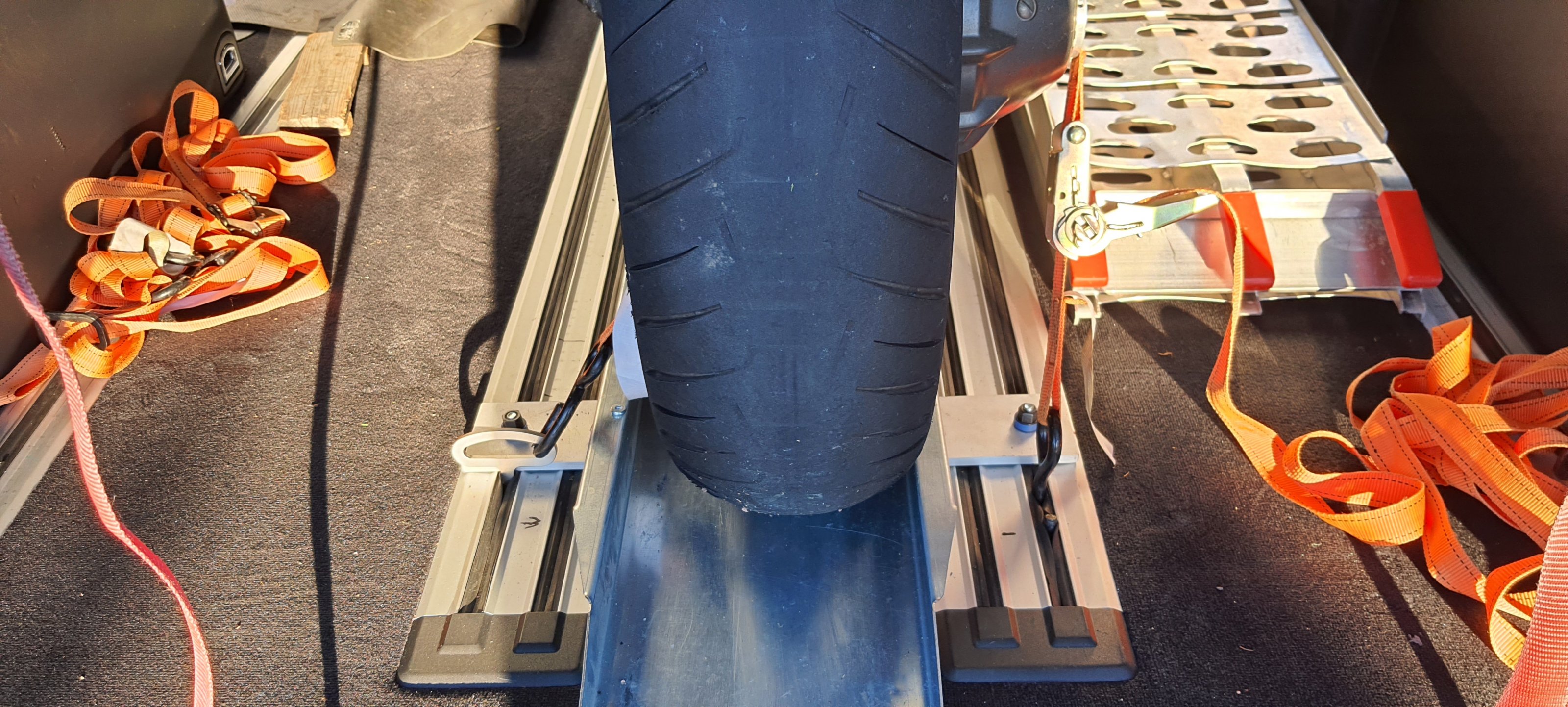

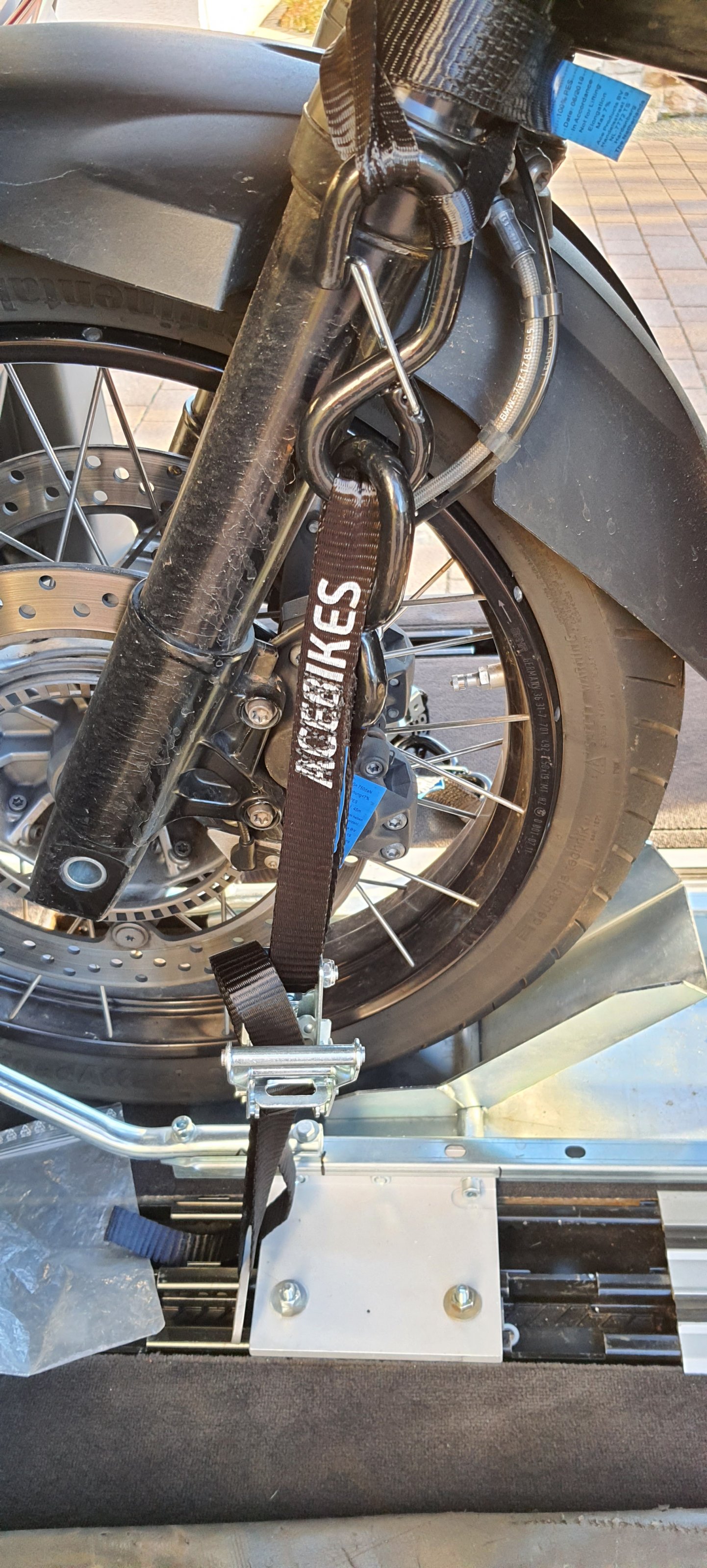

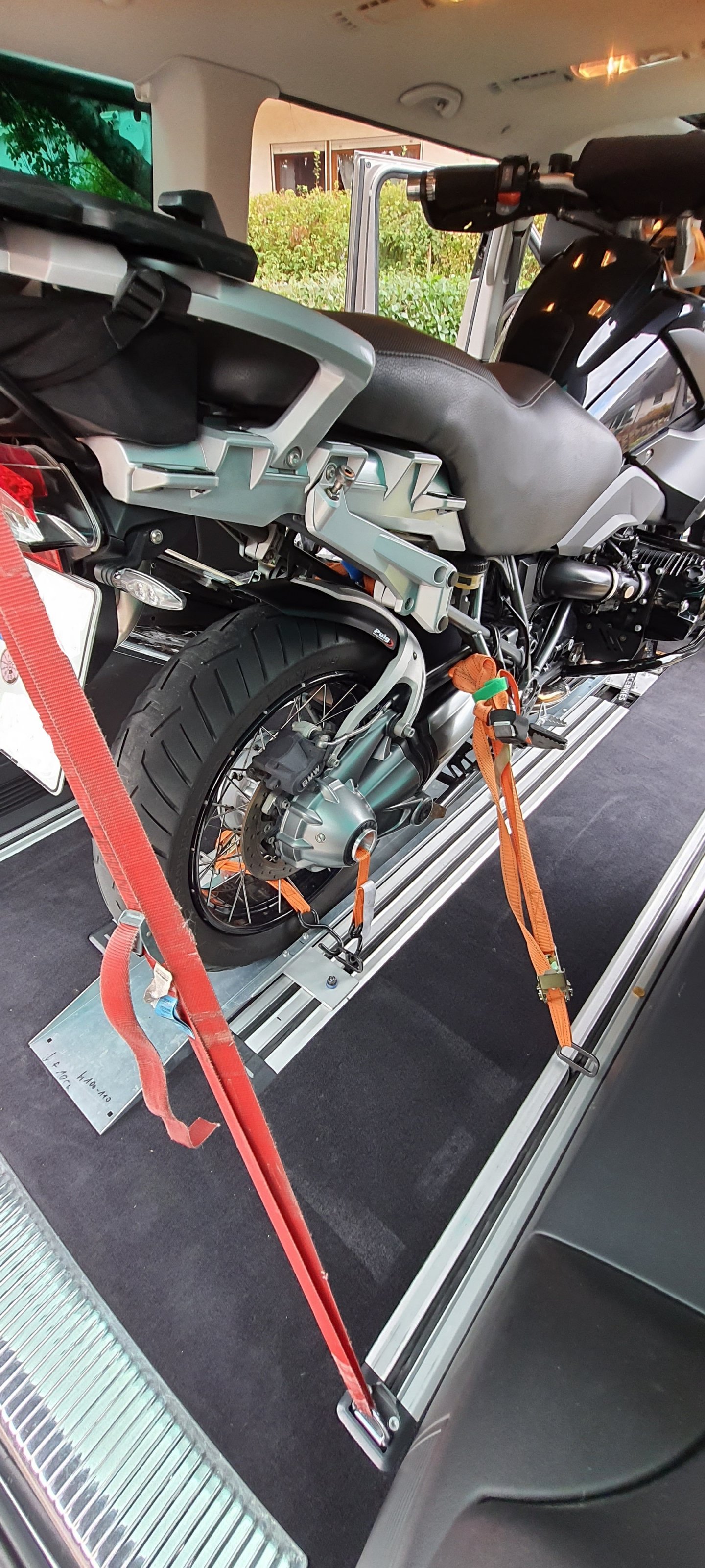

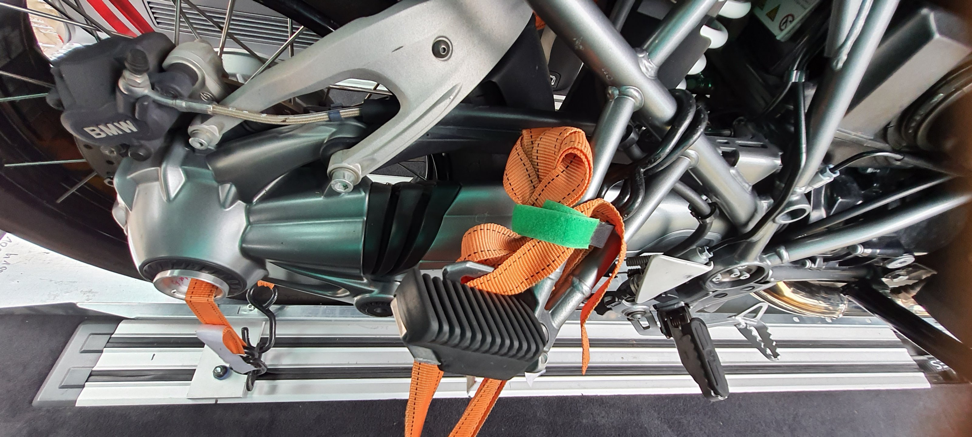

Der Preis liegt im Rahmen auch der anderen Anbieter, wie z.B.
Aluminium Verladerampe Peugeot Boxer
Soll ja eine Weile zuverlässig funktionieren und was aushalten.
Der Hersteller wurde mir vom Karosserie-/Fahrzeugbauer empfohlen.
Der fertigt seit Jahrzehnten Rettungswagen und Rollstuhltransporter und sollte eine gute Marktübersicht haben.
Ist ja eine einmalige Anschaffung, die Rampe wird den Transit überleben. ..

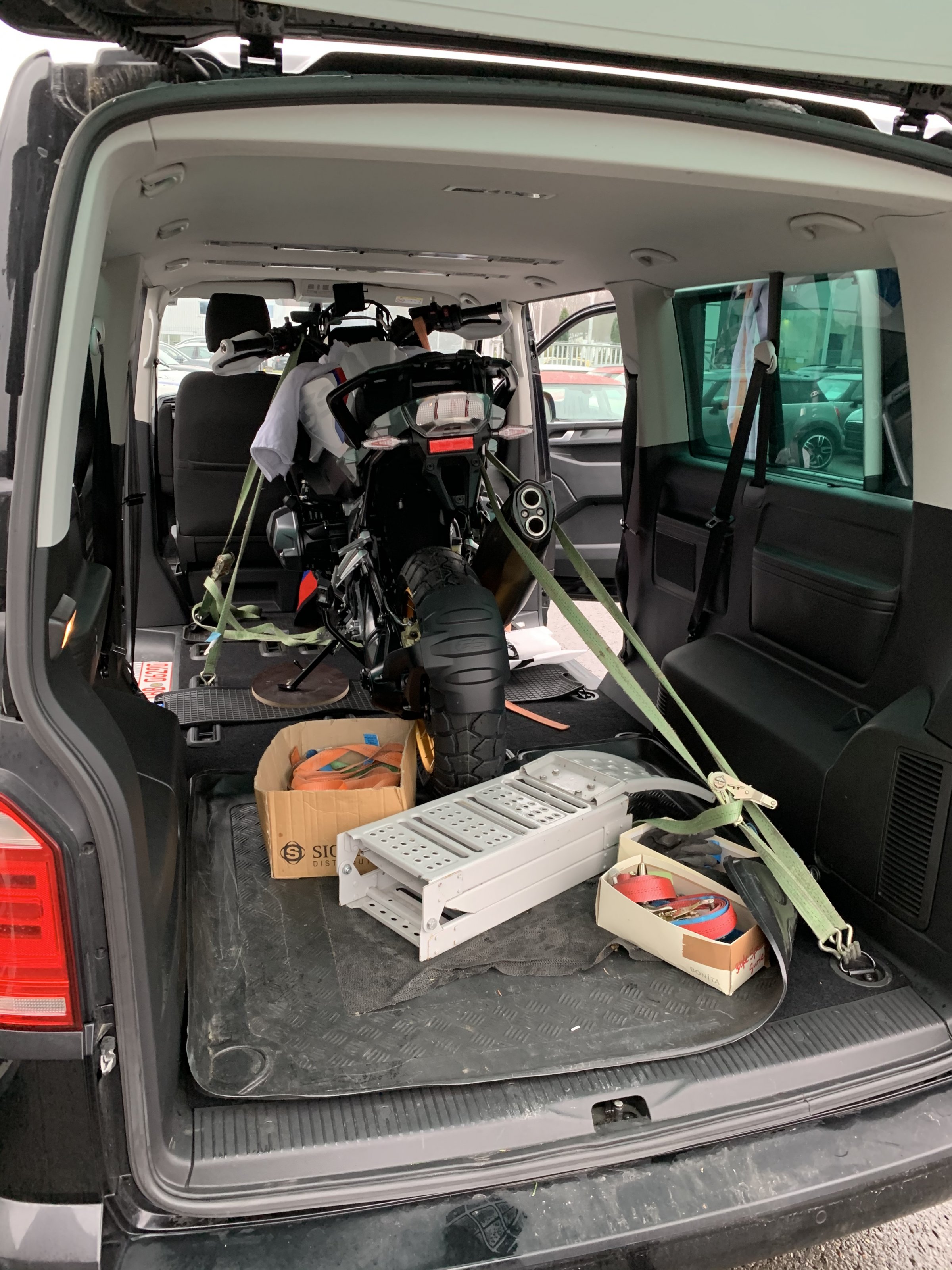

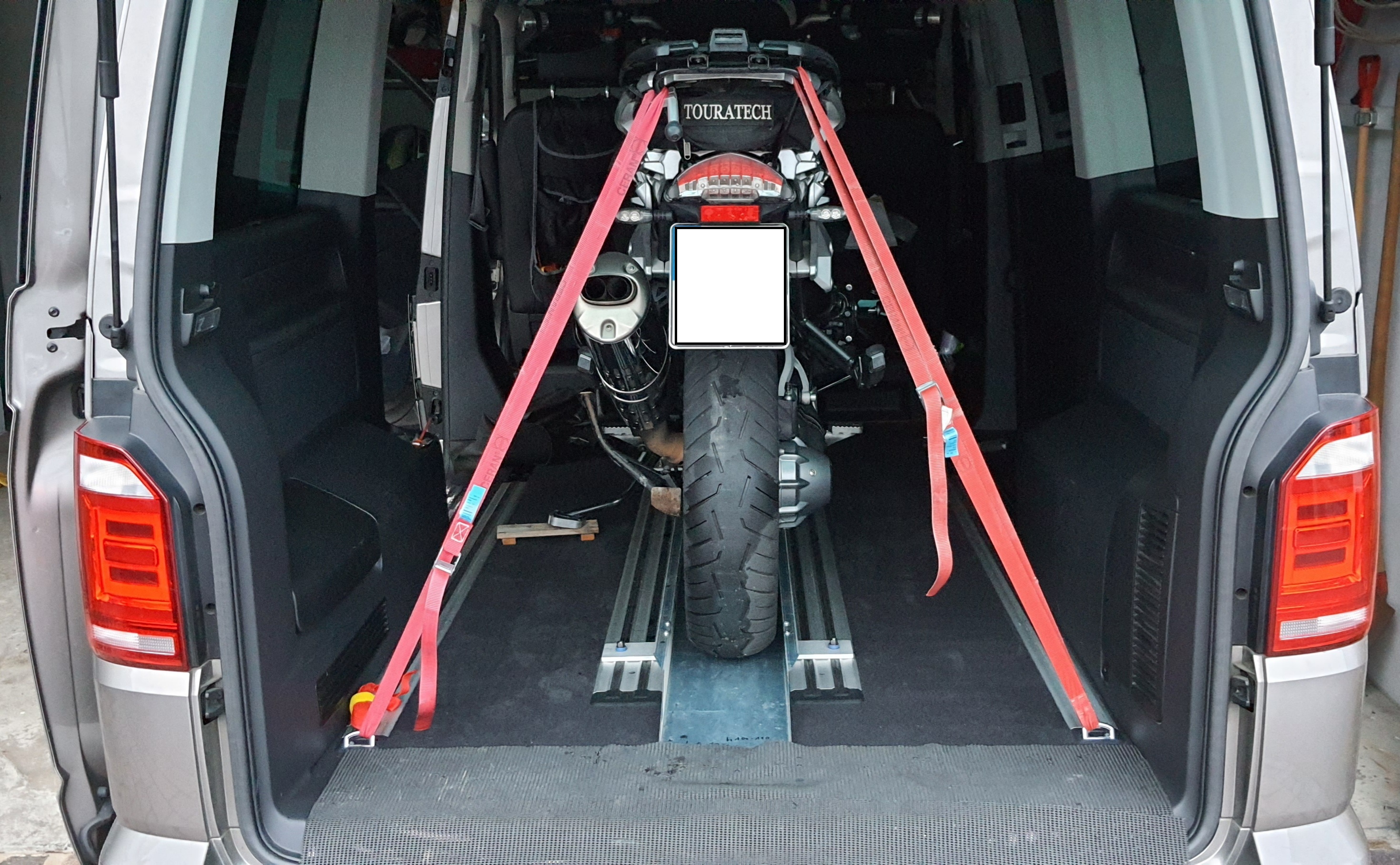

Die Spiegel müssen auch weg. Mein Navi klappe ich auf dem Navibügel nach unten.
T6 mit kurzem Radstand ist kein Problem, auch nicht für die 1200er Adventure.
In der Höhe ist noch Luft. Man kann auch mit einem Spanngurt durch die Vorderachse und die Lenkerböcke in der Höhe etwas Reserve schaffen indem man sie in die Federung vorspannt

Wie machst Du das mit dem einladen, übernimmt jemand die Maschine im Bus oder kletterst Du gebückt mit rein? Das stelle ich mir nicht einfach vor.

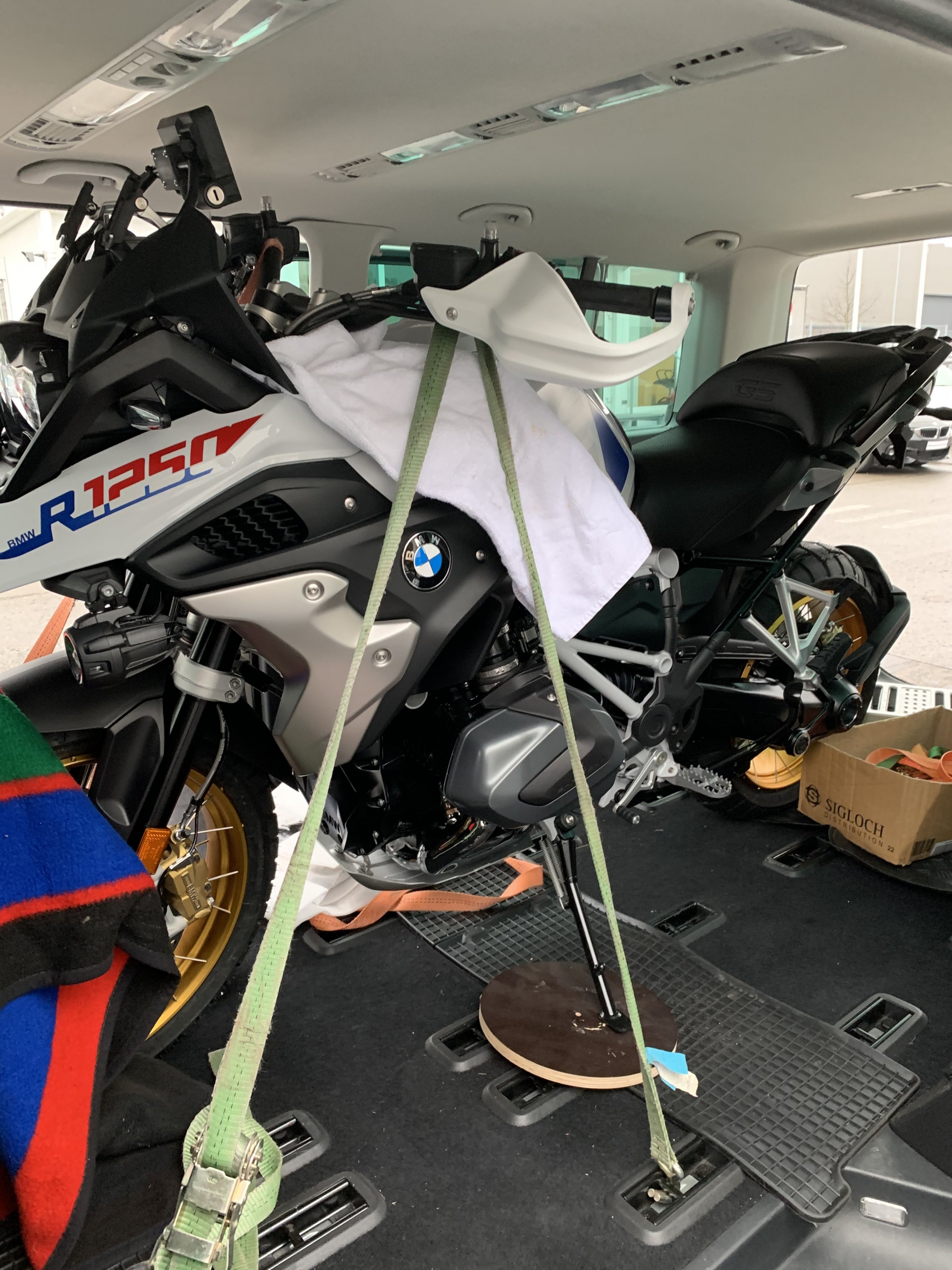

Ich lasse sie im 1. Gang hineinfahren bis ich an der Stoßstange bin. Dann den Motorschalter ausschalten damit der abgestellte Motor das Hinterrad blockiert. Dann hineinsteigen und den Rest schieben oder weiter im 1. Gang weiter fahren lassen. für den Seitenständer liegt ein Brettchen bereit damit das Motorrad nicht so weit kippt und mit dem Lenker an den Fahrzeughimmel kommt. Dann sichere ich mit 2 kleinen Spanngurten am Gepäckträger die GS gegen mögliches umkippen. Die Rampe wird auch immer gesichert damit sie nicht abrutschen kann. Das Verladen mache ich alleine ohne Hilfe.
