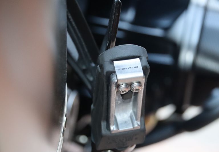

Wäre auch eine Lösung: (Darf noch keine Links posten, deshalb zu Fuß). Gibt‘s von Motadd oder selber dengeln.
Gruß Christian

Danke LaCy-boGSer für Deinen Link und das Video!
Der Vollständigkeit halber sei noch angemerkt, dass die heimische Firma RS Motorcycle Solutions die Artikel von Motadd (nicht alles aber kann alles besorgen) im Programm hat und auch sonst sinniges Zubehör anbietet.
Gruß Christian

Grundsätzlich eine gute Idee um die mangelhaften Fussrasten zu ertüchtigen.
Dass man aber an einem 20k€ Motorrad noch 40€ (inkl. Versand) und Arbeit investieren muss, um ein Teil in den gebrauchsfähigen Zustand zu versetzen, dass bei anderen Motorrädern seit vielen Jahren vollständig ausgereift ist, sollte BMW hochnotpeinlich sein.
Die Sozius Rasten an meiner Kreidler (1978) waren stabiler.

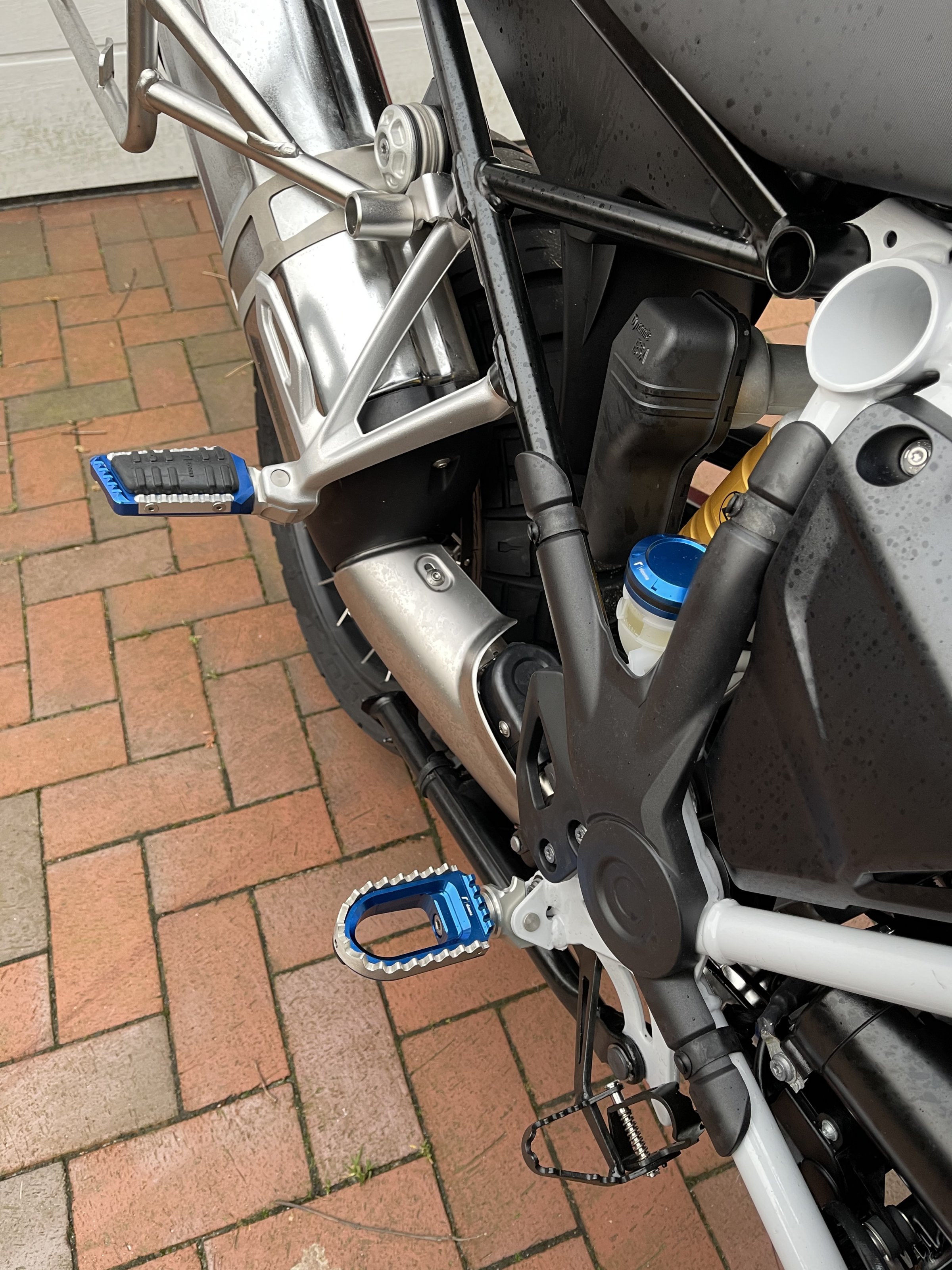

Meine Holde hat auch von Anfang an die originalen Fußrasten der 1200er GSA LC bemängelt. Ihr war der Halt auf den Gummis zu gering... Sie konnte sich nicht richtig abstützen beim bremsen.
Hab dann noch Zeitnah nach einer Lösung gesucht und bei Wunderlich gefunden.
Die Fußrasten bieten meiner Frau nun eine bessere Auflage und Abstützmöglichkeit.
Allerdings habe ich dort auch Gummis montiert und da schon einen verloren, seitdem wird ohne Gummis gefahren.
Bei meiner F 800GT habe diese Rasten für meine Frau auch nachgerüstet und für mich auch, bin schwer begeistert von der Einstellbarkeit der Rasten. Der Kniewinkel ist jetzt viel entspannter. Der ist bei der 800er enger als bei einer GS....

"ClausS, post: 2690243, member: 48528"
Der POLO Store hat mir Fussrasten von Rizoma Typ Touring PE622B angeboten. Incl. notwendiger Adapter und Gummi mit 260,00 Euro auch ne Hausnummer.
Finde sind auch optisch ein tolle Alternative. Hat die jemand schon verbaut?
Ja, ich, hauptsächlich wegen der Optik :smile:.
Meine Chefin ist sehr zufrieden.
