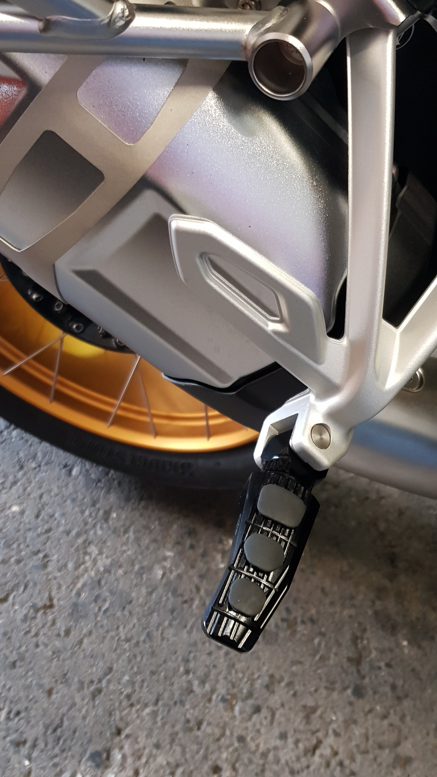

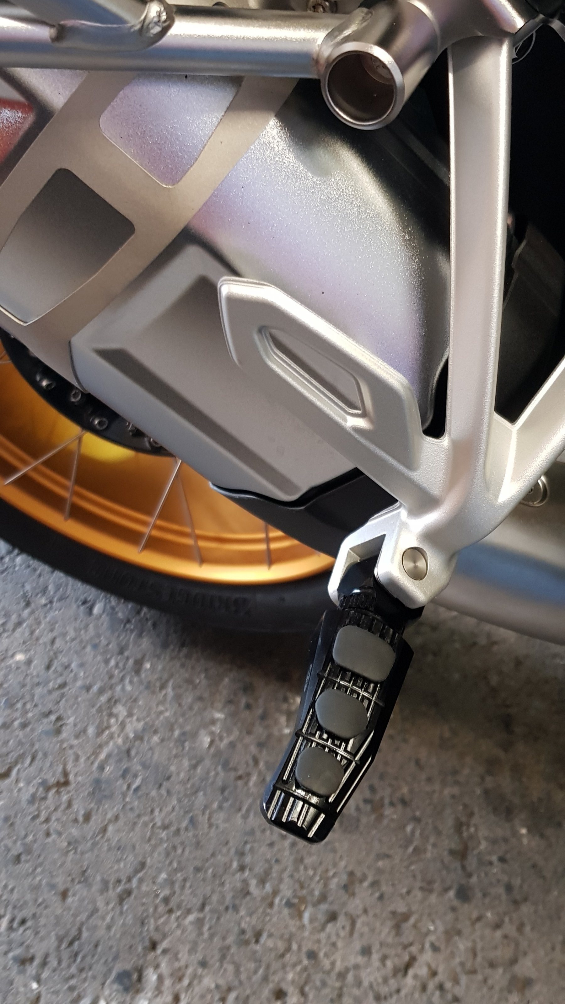

Hallo zusammen, das kenne ich von allen meinen bisherigen LC's. Der/Die Sozius/ia steht beim Absteigen auf und dreht danach stehend mit vollem Gewicht den Fuss auf der Raste. Dabei rutscht der Nippel unten aus der Raste und danach rutscht das Gummi von der Raste ab, und weg und 30€ fällig. Trotz mehrfachem Schriftverkehr wird das von BMW konsequent ignoriert. Meine Lösung seit Jahren, natürlich für ein Premium Produkt unwürdig, aber seither kein Rastengummi mehr verloren, je Raste 2 Kabelbinder, siehe Anhang. Grüsse WM1Anhang anzeigen 351856
...alles Einzelfälle und/oder Fehlbedienung,...👎
Kann sich BMW aber offensichtlich immer noch erlauben!
Ich habe das potentiell gefährliche Beifahrer-Interface entfernt u. die Gillesrasten angebaut.
Die sind zwar etwas kleiner als der BMW Murks, funktionieren aber!

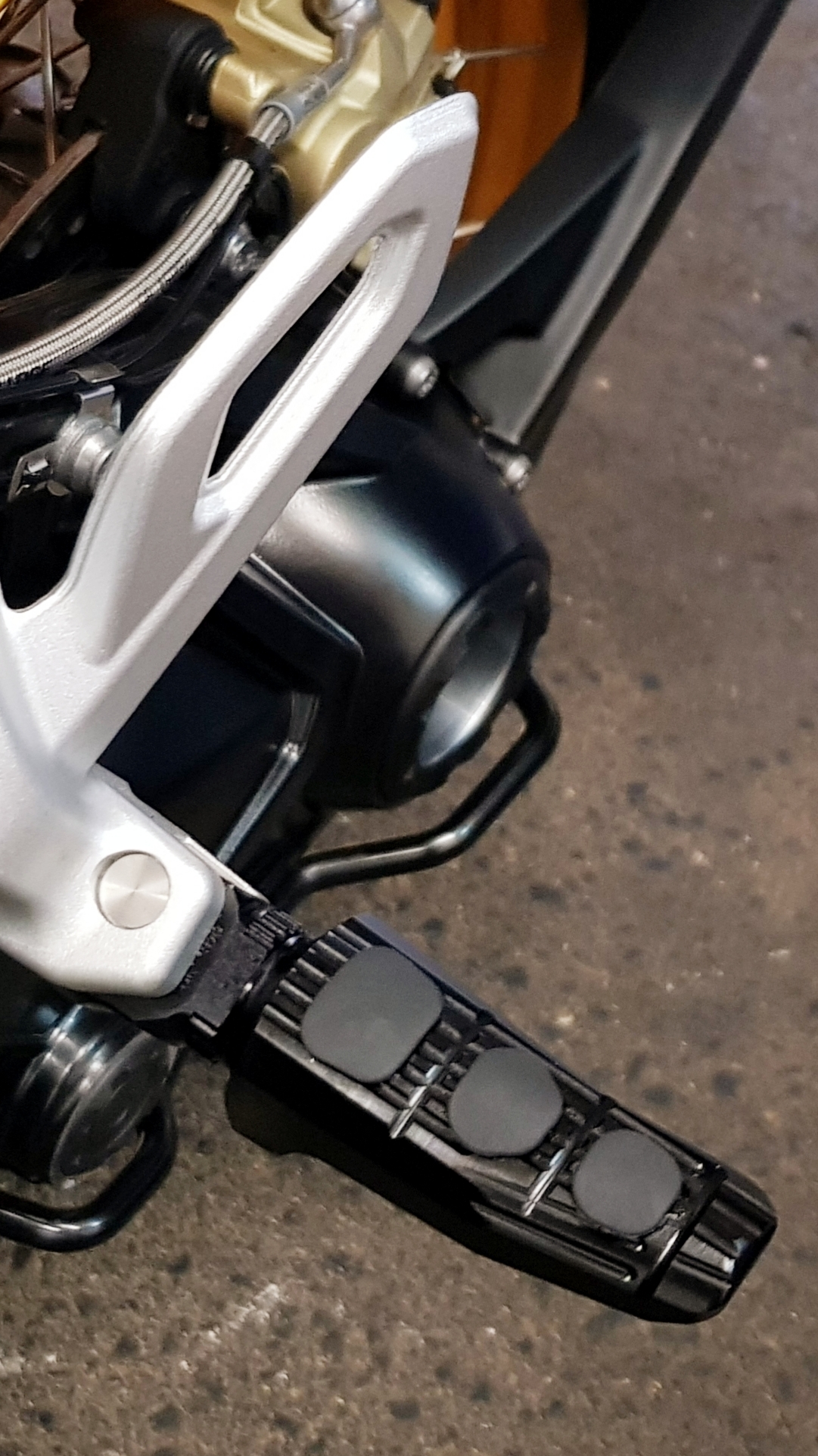

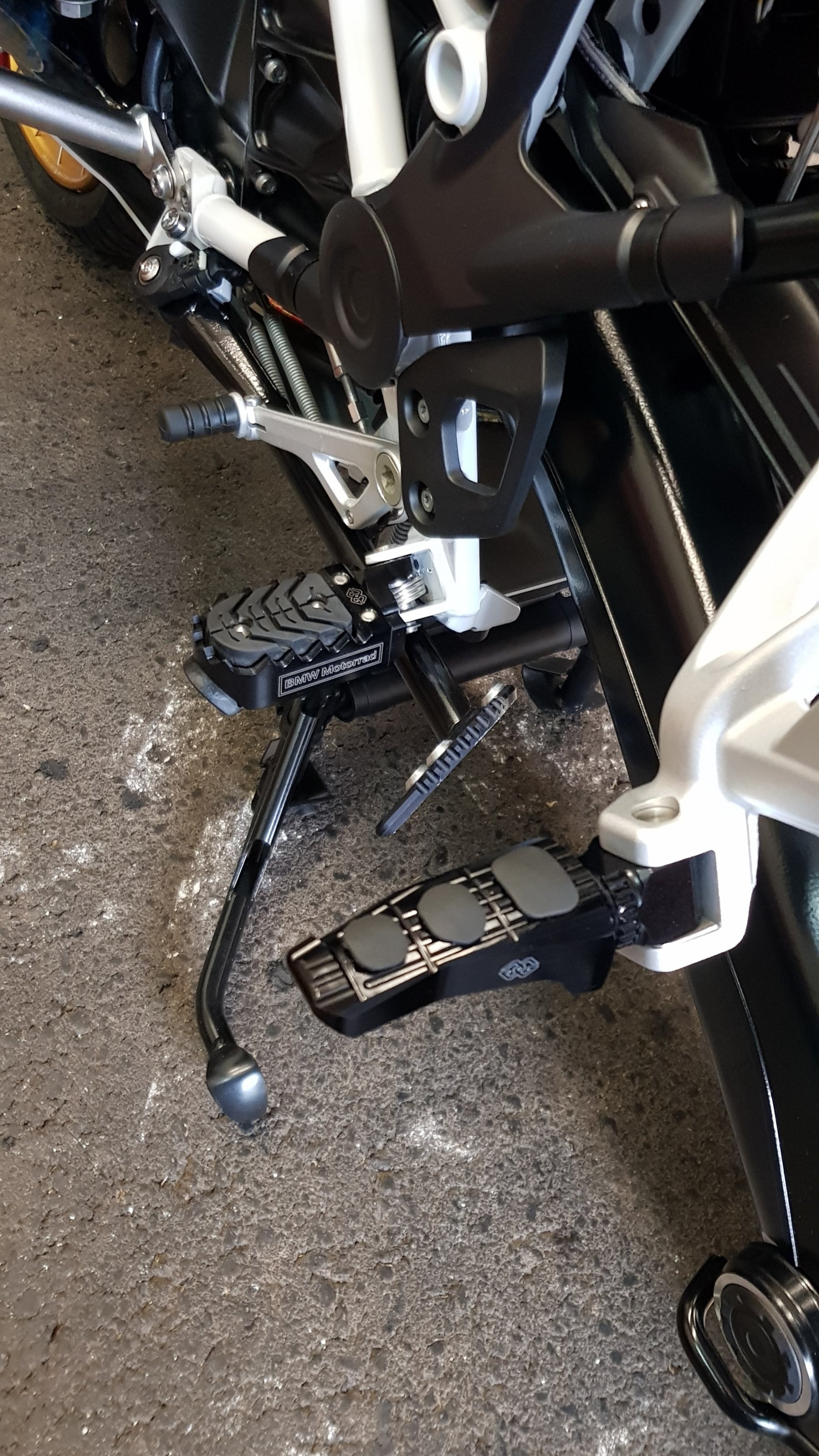

Hallo JoeB!
Wie ich sehe, hast du die Rasten schon montiert. Sehen gut aus! Habe aber mal eine Frage. Wie wird gewährleistet, dass die Rasten in der eingeklappten Position arretieren. Haben die eine federbeaufschlagte Kugel?
Gruß Gerald
JoeB
JoeB
11.07.2019
313
Graz Umgebung, Austria
BMW R1300GS Adventure ASA Trophy, 2025 / Honda Forza 750, 2021 / Honda Varadero, 1999
Hallo JoeB!
Gruß Gerald
Exakt, federbeaufschlagte Kugel!
Das Gegenstück dazu (Arretierblech mit den entsprechenden Rastpositionen), wird zwischen Rastengelenk u. Fußrastenhalterung verbaut.
Da diese Teile für links u. rechts identisch sind (nicht gespiegelt) ist das Arretierblech 1x oben u. 1x unten zu verbauen...hat mich etwas irritiert (Monk), ist aber ohne Insider-Wissen nicht sichtbar!
